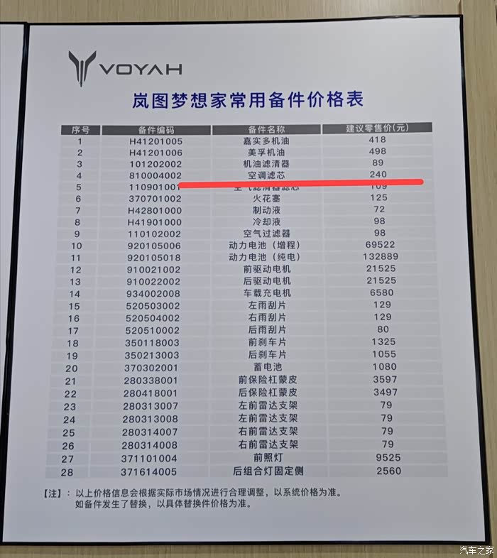

按照官方的建议,空调滤芯更换周期在12个月或20000公里,交付中心给出的备件价格,单个原厂空调滤芯为240元,根据车友的了解,加上工时费更换的费用在300多元。

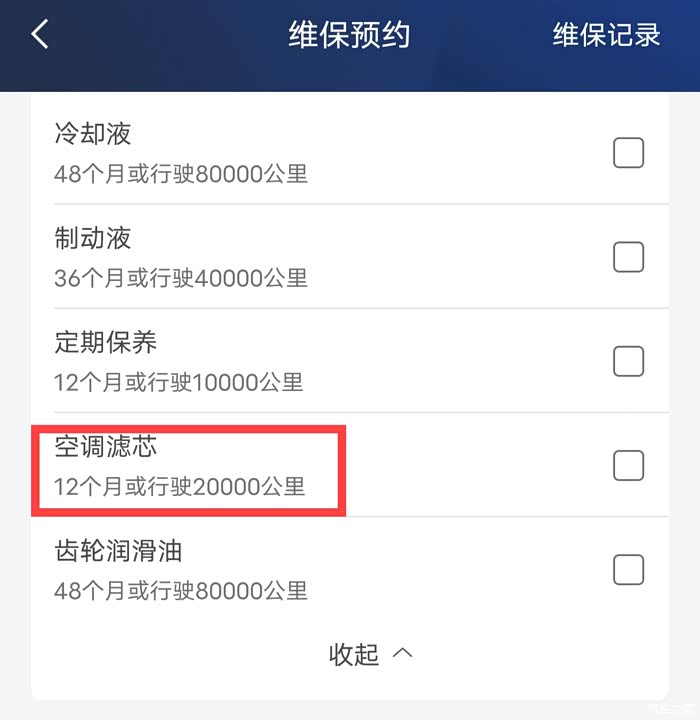

官方app建议更换周期为一年或2万公里
官方交付中心给出的参考价格为240元

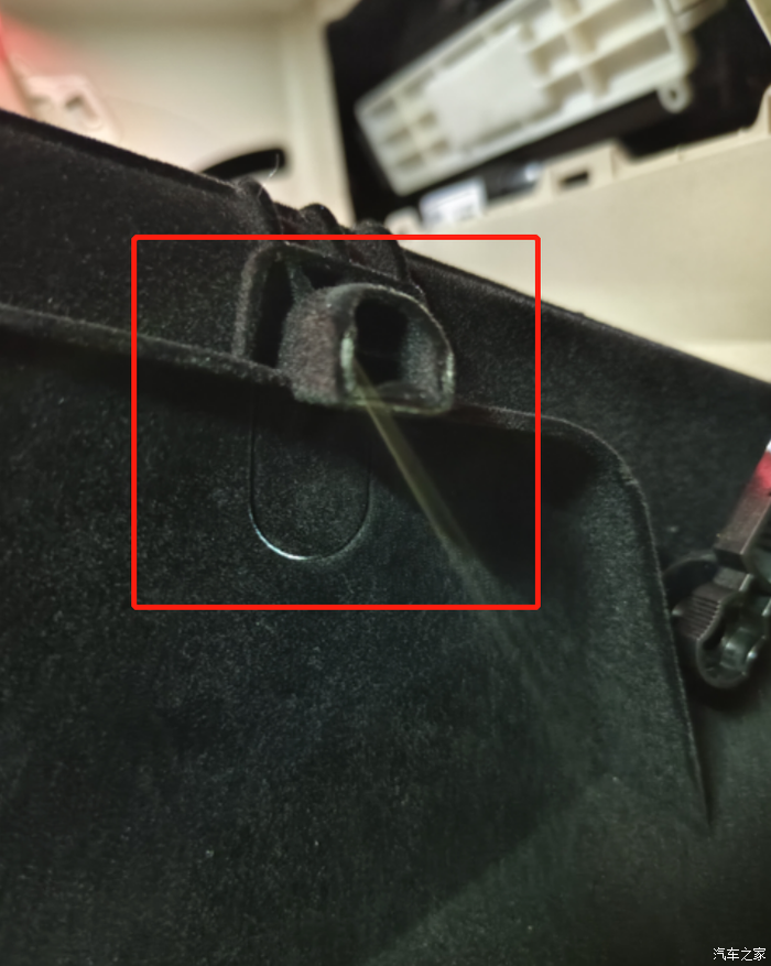

手套箱左侧卡槽细节

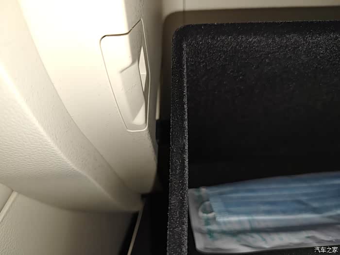

手套箱右侧卡槽细节
在手套箱卡槽处留有一处开口,用手从外侧向内用力推开口,就可以将卡槽脱开。
这里建议大家双手操作,先脱开一侧卡槽,再脱开另一侧,由于手套箱为塑料材质,初次脱开卡槽需要用较大的力气,女性朋友可能需要寻求帮助。

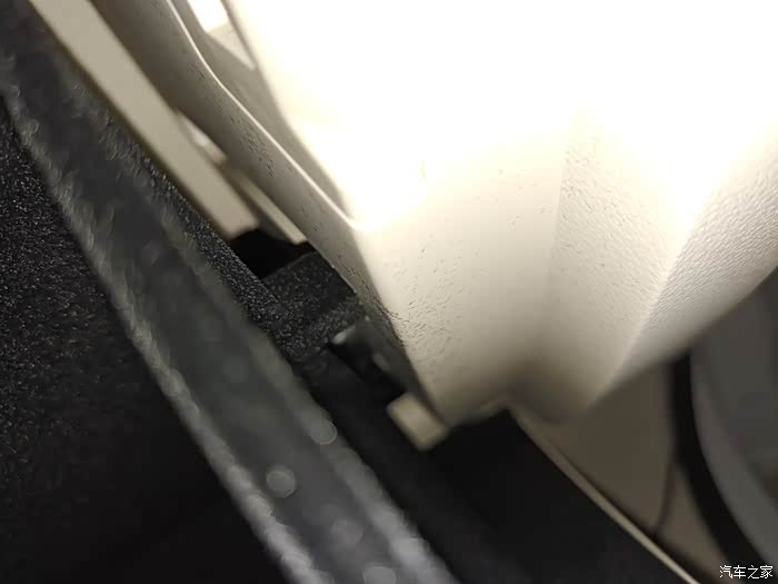

手套箱两侧留有开缝

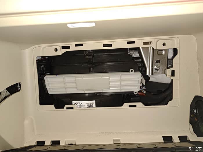

手套箱彻底从卡槽脱开后,就可以看到里面的空调滤芯盖板。共有两层盖板,先拿掉大的盖板,里面还有一个小的盖板,全部拆开就可以看到内部的空调滤芯。

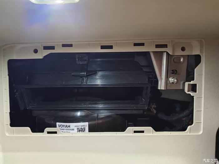

打开外侧盖板,能看到内部还有一层盖板

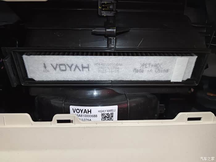

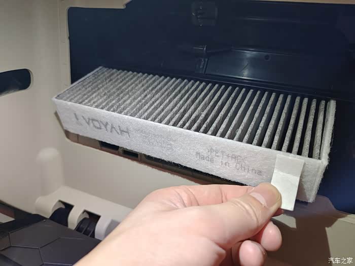

拆开内侧盖板就可以看到空调滤芯
原厂的空调滤芯留有一个拉手,方便取出,这点我认为还是非常人性化,在我此前的其他车辆的空调滤芯未见过类似的设计。
原厂空调滤芯带有拉手,非常人性化
滤芯已经取出
取出滤芯可以看到内部的风扇细节
总体来看,我的空调滤芯还不是太脏,因此我选择简单的吹扫清理后决定复位安装。

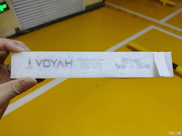

这里需要注意的是,空调滤芯带有方向,在侧面可以看到有个向下的箭头,表示气流的方向,如果装反起不到过滤的作用。
滤芯的气流方向从上向下
