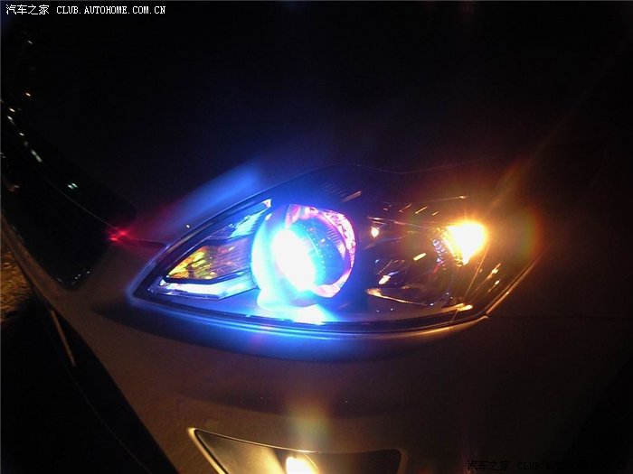

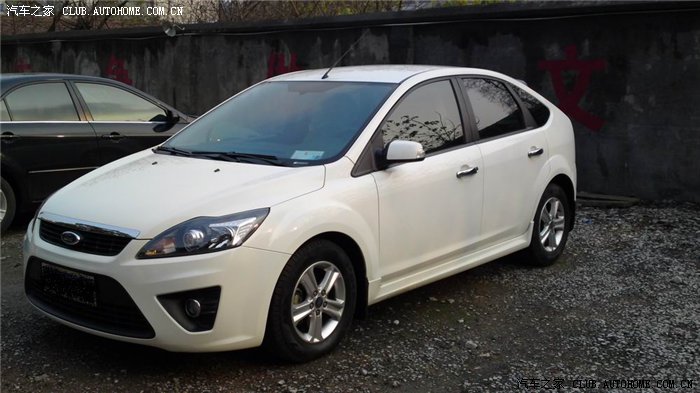

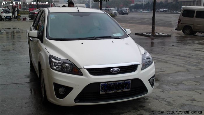

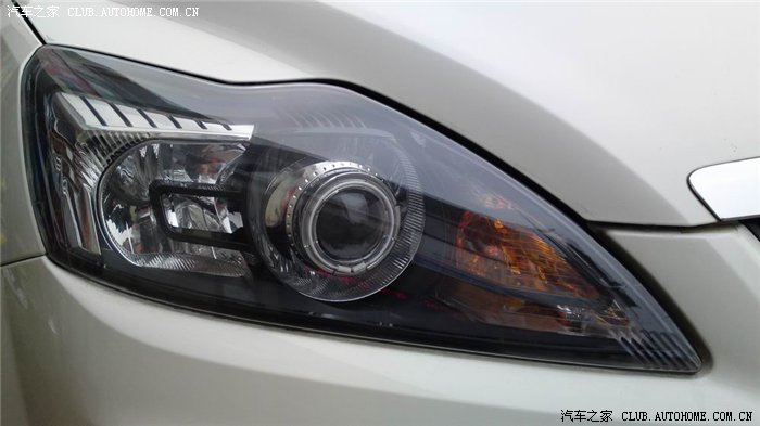

     先来几张近期的全身照片,洗练的小白福两厢外形,小改怡情,只求方便,外面看不出奇吧,多了雾灯,双光透镜大灯,把手和后盖亮条。比较了一些方案后,我选择更换了海迪三双光透镜大灯总成,加恶魔眼,天使眼,加装了雾灯,把手亮条,后备箱盖亮条。
   其中,一对雾灯组在汽配城灯具总成店购买,安装,240大洋。
              四个门把手亮条,48元。
              后备箱盖亮条,70元。
             海迪3双光透镜大灯总成,1300元。
             以上除第一项,全部系淘宝购得。

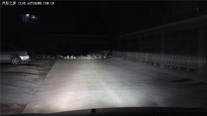

正面改装透镜效果,看起来是不是犀利了很多呢?

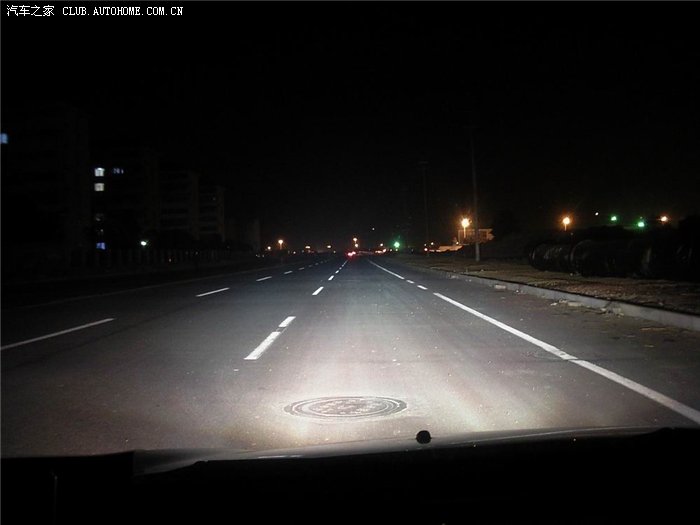

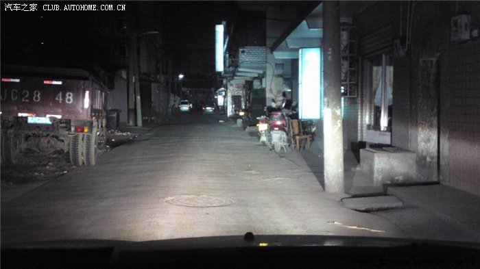

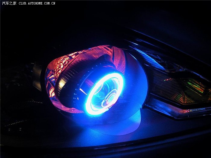

这是晚上开灯的效果
1、恶魔眼+天使眼

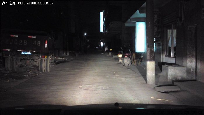

2、近光效果

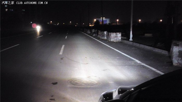

3、远光效果

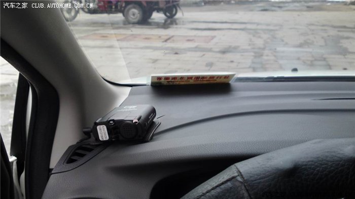

1、远离钓鱼系统
这个加装的是啥玩意,你懂的。一些人说它是假的,是摆设,没用,但至少我装了半年以来,结合手机导航自带的电子狗提醒,一个测固定,一个测流动,再也没吃过罚单,当然,开车慢点肯定要注意,在淘宝上花200大洋,从此远离丢更多的N百大洋的感觉真好。

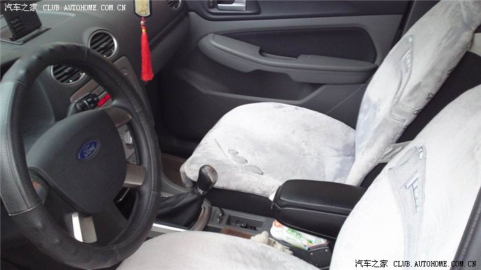

2、真皮方向盘套+方向盘亮片+中央扶手箱
统统淘宝购得,方向盘套60元,是真皮应该没问题,我老婆看了,望闻问切,还烧了一小块试验。亮片35元,中央扶手箱135元。以上均含邮费。扶手箱是可以折叠的,能够向上抬起放到和座位一致的位置,不影响放茶杯。

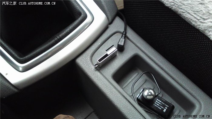

下面是U盘,金属材质,折叠后以这个形式插在USB口上,结实可靠,一年来没出过问题,平时就插上面,4G的容量足够了,上千首歌听不完。旁边是蓝牙耳机,不是仿诺基亚的那种,而是蓝炫的一个牌子,大容量,充电一次,我一个月开车都戴上,既方便又实用。以后行车接电话,不再是问题。

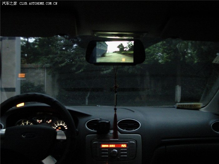

3、大屏幕可视倒车雷达系统+影音播放系统

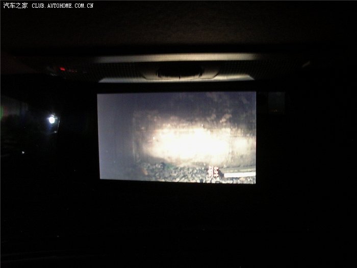

这个系统构成如下:
核心是一块7寸的大屏幕MP5,一路视频输入接了个高清夜视170视场的摄像头(PLC品牌),一路音频输出直接接到原车的AUX孔,也就是U盘旁边位置,  再接一个PLC语音及数字显示倒车雷达,四探头,这样既可以实现可视倒车,又有语音提示(不是简单的滴滴滴,而是女声告诉你距离几米,精确到0.1米),双保险。同时,还还可以播放网络格式的电影和MTV,比如RM和RMVB格式,AVI和MEPG格式等,这个MP5可以插移动硬盘,我目前用的是8G的SD卡,拷贝了很多动画片和新电影,有时候等人,打发时间也好。

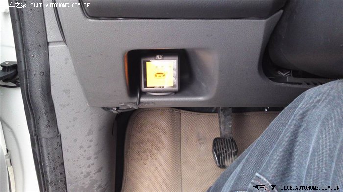

大屏幕MP5,无碟王品牌,淘宝价格388大洋,PLC摄像头150大洋,PLC语音数字显示雷达260大洋,总体没有超过800.当然,淘宝上还可以买到更便宜的组合,但我目前用的这套组合一年考验下来,没有出任何问题,感觉很方便。
下面是放在方向盘下面小格子的PLC语音雷达,放这个位置声音很清晰。

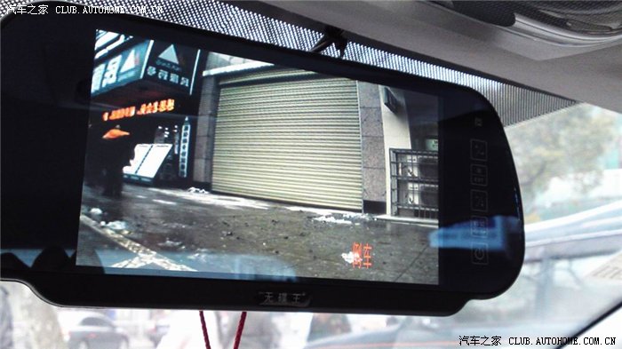

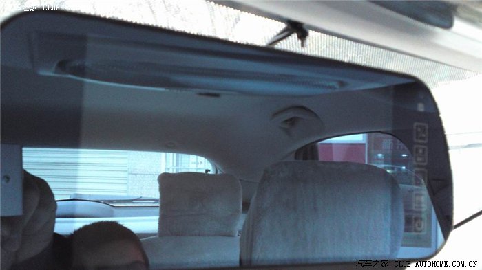

倒车显示效果
后视镜效果
下图是车内安装后的整体效果
下图是夜间倒车显示效果

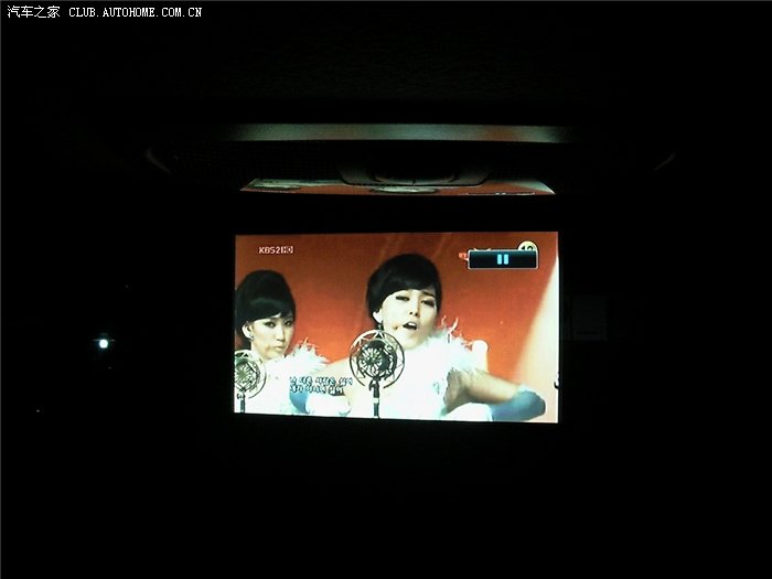

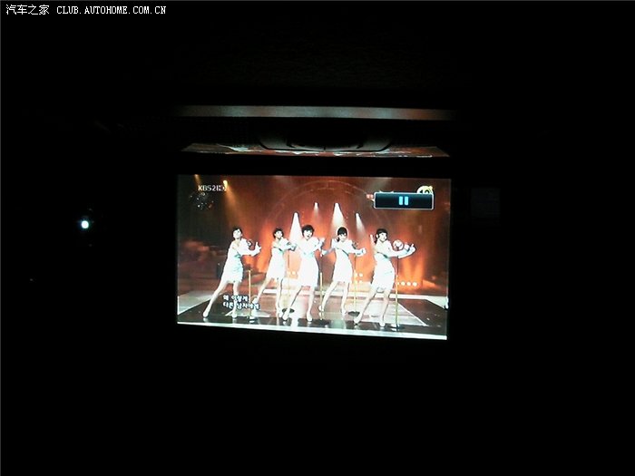

下图是播放网络电影MTV的效果

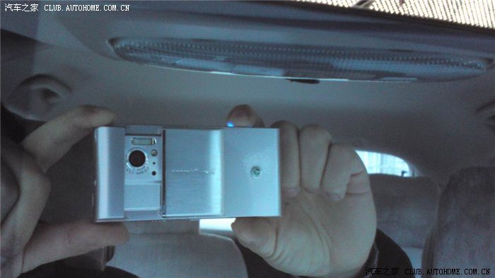

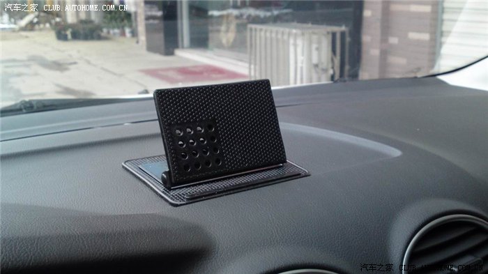

顺点提一下我用的索爱U1,1200万像素,GPS,搜星迅速,开机后最多两分钟可以定位,如果是本地已经定过位,再次开机,半分钟可以提示卫星信号正常,可以开始导航,装了R66和高德两个地图,平时就放在驾驶台的折叠式手机架上,导航,接电话都很方便。
下面是放置手机的折叠式手机架,注意,可以放平
