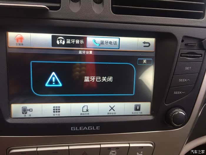

打开导航的手机连接PHONE项,显示,蓝牙已经关闭,

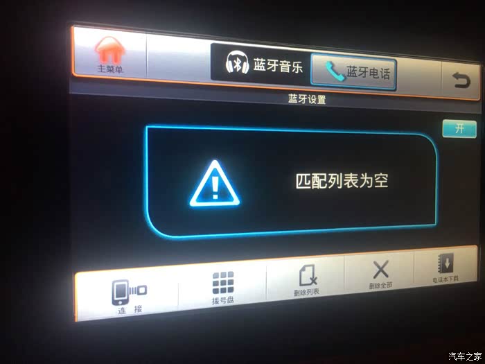

那我就点又上角的那个关的按键,然后,会显示:
蓝牙为打开状态,但是跟终端设备的匹配列表为空
这个时候,低头看手机吧,搜啊,找啊,换各种型号的手机啊,都搜不到,到这里似乎无解了!需要求助4s店,对吗?其实你们想错了,接下来的各个4s店经历会让你们失望的。给4s店打电话,我都猜到了肯定会让我先过去,甭管你什么问题,都是先过去再说。我就去了呗,然后检测一下,说先掏80块检测费,如果查出病因来了,这80块就算是检查费了,如果你在4s店里修理的话,需要根据实际情况支付维修费,件钱,工时费等,然后80块的检测费可免了。我又问4s店,像我这种问题,大概需要花多少钱呢,他说估计也就是生个级,300块吧。我一想,如果能花300块修好,也认了。就开始给我检测,所谓的检测也就是跟我在家自己各种试一样,然后那个负责修理的小工搞了半天,没办法了,请来了经理,经理告诉我要给我的导航升级一下试一试,我就告诉他,我压根也没用你们提车时给的导航啊,就连导航的小的储存卡都是我自己花钱买的,再说,你蓝牙有问题升级我导航干个毛啊!然后,经理一度陷入深深的沉思中。。。

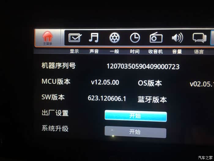

为了打破尴尬的局面,我提议,大家一起唱一首歌吧,哈哈 错了,开个玩笑,谁会在这么黑的4s店里唱歌呢,多大的心呐?!我指着升级那个虚的按不动的按钮(如下图)说:
系统升级:开始。开始那个按钮是虚的,按不动的。特别注意,此界面的蓝牙版本后面为空,以前蓝牙好使的时候,这里是有字的
我说,你们有没有这个导航一体机的系统升级软件包,有的话帮我连接上,然后联机在线升级一下主系统看看好不好使啊?经理说,没有。然后,经理说了一句话我就下定决心要走了,他说,你在这里等一下,我上网查一下,看看怎么搞!然后我跟小工说,麻烦你帮我把车先开出去吧,(车已经被他们开到了修理间)然后我就去前台等,我让前台帮我打电话催经理,有没有结果,我说我还装修房子呢,赶时间。我要走了,然后我就走了!你问我那80块钱检测费啊,当然不能给钱了,妈的,看一下就要老子80 ,你4s店怎么不去当gwy呢!我心想,跟他们生气也犯不上,生气 然并卵,就走了。

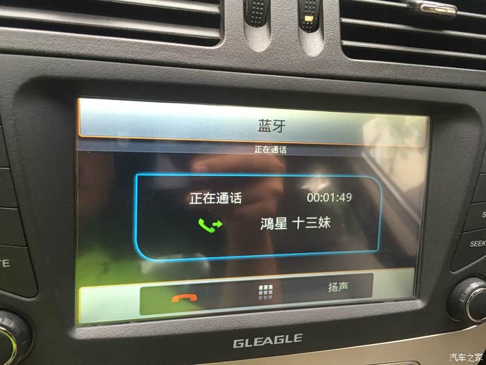

打电话,接听电话都没有问题!再试一下蓝牙音乐,也没问题,用了1个周了,一切正常!上个图!
接打电话,蓝牙音乐都好用了。

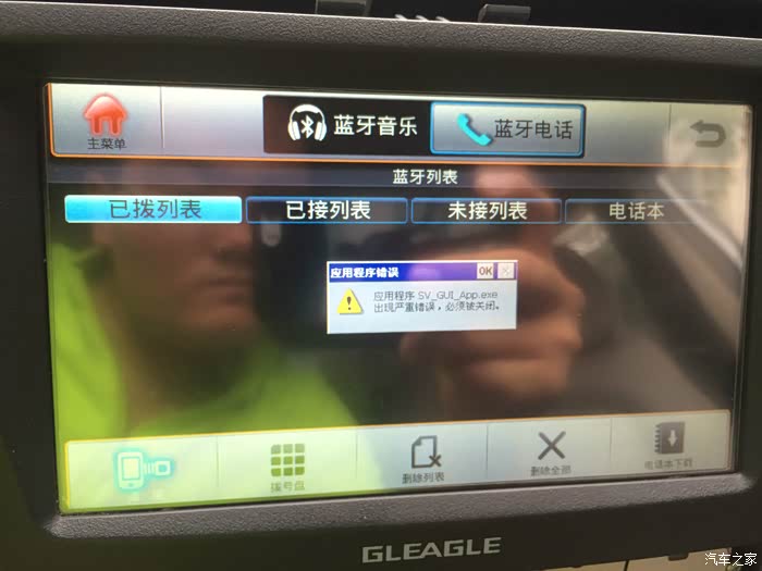

现在遇到个这样的问题,连接手机之后,问我要不要更新手机通讯录,我点确定之后,大概一分钟之后出现了这个提示,显示出现“应用程序SV_GUI_App.exe出现严重错误,必须被关闭”我点击屏幕出现死机状,然后按住电源键开关6秒左右强制关机啦。再开机我都不敢点击更新电话本了。。。
应用程序SV_GUI_App.exe出现严重错误,必须被关闭!!!求解,怎么搞
