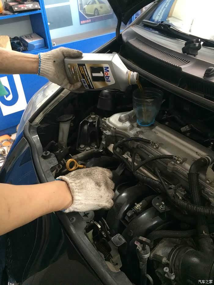

由于和南海强生活住在同一个城市,平时车子都在他那里保养。这一次我换了水美5W-30机油。和之前用的速马力万驾半合成机油有非常明显的区别。首先是发动机声音没有用速马力时候的好听,相比之下速马力的更安静。第二就是跑起来的时候感觉有种力拖住车的感觉,没有速马力刚一加上去就感觉很顺滑的感觉。第三,跑了大概50公里左右又有另一种感觉,就是车子比用速马力时候更加有力,可能是前面说到的因为自己觉得车有种被拖住的感觉所以更加猛踩油门的缘故吧。至于南海强生极力推荐的速马力我用过几次,是速马力万驾5W-30。刚加进去感觉是发动机比较安静,开起来车子很欢快。大约到了3000公里左右声音会稍微变大,估计是所谓的进入衰减期。到5000公里我就会更换新机油。

这次保养加的是水美5W-30。加进去后感觉发动机声音没有用速马力时候好听。刚开始觉得车自己没有之前用速马力时候那种顺滑,行走大概几十公里后有觉得车子比之前有力了。

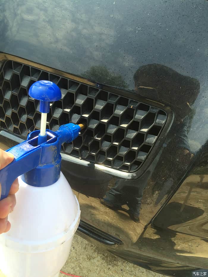

自己洗空调散热片。网上买的空调散热翅片的涤尘清洁剂按说明和自来水混合后,用喷壶直接喷到散热片上。之后会有刺激性味道和烟雾冒出来。不要害怕,是正常现象。建议操作的时候最好戴后罩和手套,那些清洗济滴在手上明显的感觉到不舒服有刺痛感。
大概15分钟后,用清水冲洗散热网。留意地上的黑水,那就是冲洗出来的脏东西。真的是好黑啊。经过这次清洗,明显是感觉到空调比以前冷了。建议车友洗车的时候可以适当用水冲一下空调散热片,保证空调的散热。

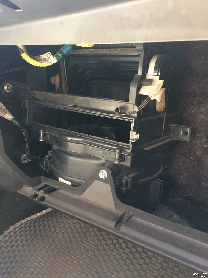

清洗完散热片,就顺便清洗一下空调风道。拆开滤网后喷进清洗剂。然后开外循环风量4级猛吹。

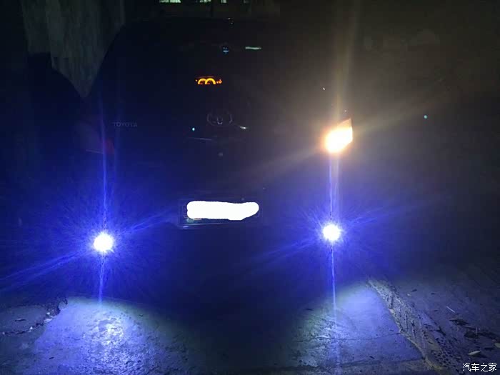

不好看但超级实用的倒车灯(并非那种不道德的刹车灯,一刹车就晃后面司机的眼)。左右各一个,刚开始我也觉得奇怪。为什么南海强生要帮我装在这个位置,而不是一般人想的在护杠上打空安装。后来在实际使用过程中发现这样安装很有必要。灯是用扎带固定然后用玻璃胶粘好并密封,使用一年了。
晚上实际使用效果。倒车时候,坐在车内能非常清晰的看到后面两个轮的情况。侧方停车再也不怕马路牙了。

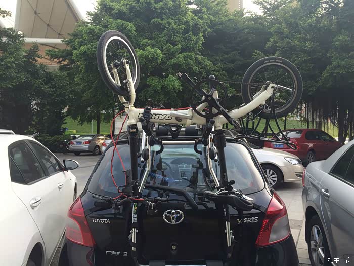

雅力士的尾箱装载能力估计是大家心里永远的疼,要带两辆折叠小车出去。只能这样了

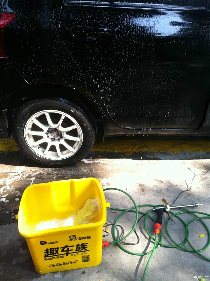

平时用这个洗车,不过水压不够大。优点是比较节约水

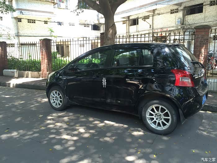

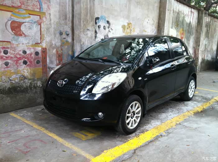

买的是二手车,刚到家时候洗完澡。现在个个都说我买了个面包车,哈哈哈说这车象个馒头

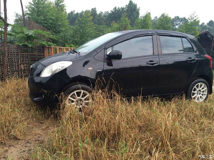

好多人叫我改底,不过我经常跑这样的山路。想想还是不能改啊
面包车就面包车吧,其实开起来也很舒服的。侧面看的话也算挺好看,坐进去发现头顶空间真是够(也和自己身材有关系的)

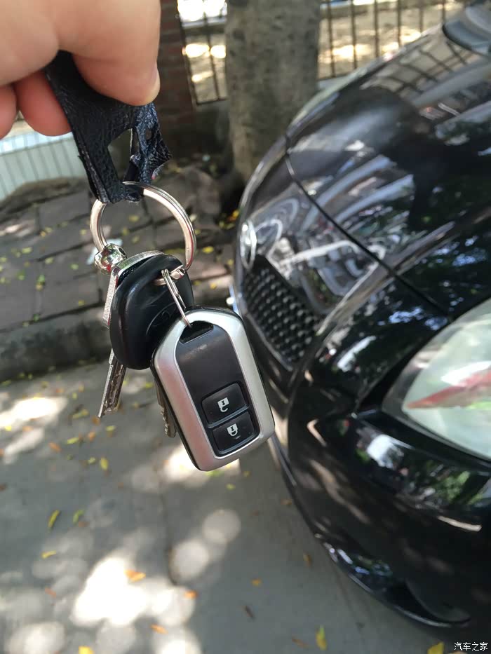

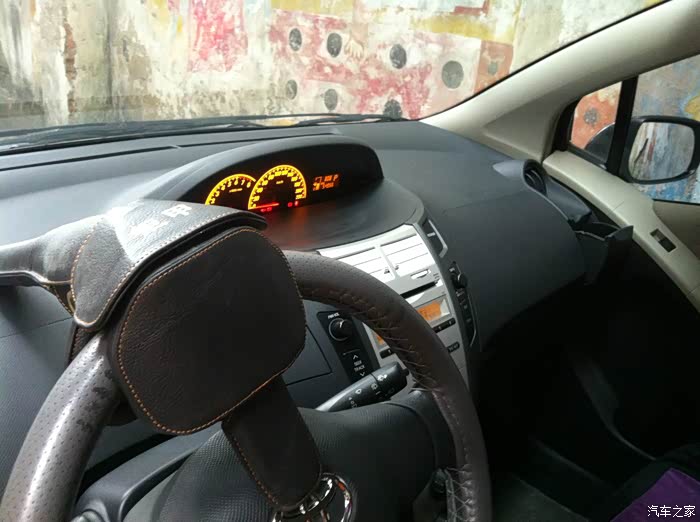

买了个防盗锁,原意是防盗。结果现在最大的用处是有时候开车忘了把右后镜掰开(由于场地原因,晚上停车要把两个耳朵收起来)。坐在车里拿防盗锁一捅,倒后镜就弹开了。哈哈哈哈
最后,上个认证神器。哈哈哈
