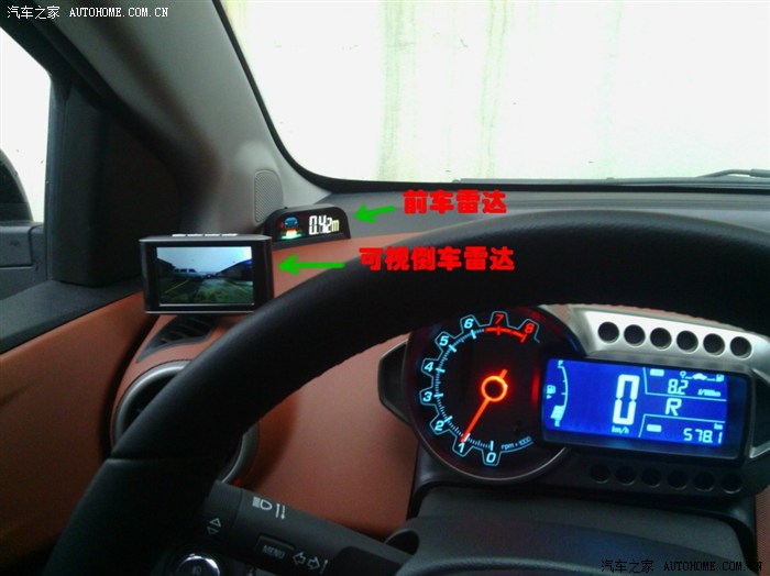

       车上已经安装了前后左右视频头,并且有两套可视倒车视频,语音报警倒车雷达,前后两套行车记录仪,GPS定位,固定、流动测速雷达,“富二代”导航,自动升窗器,安吉星倒成了鸡肋。 一直琢磨着装套前车雷达,倒不是多需要,只是为了折腾,但愁着拆前保险杠一直未采取行动。装这东东没什么技术含量,但拆车实在麻烦。上周到车饰店问了下是否有前车雷达,小帅哥斩钉截铁的说有,并报出300元安装的价格,考虑到TB上前车雷达170元+80元安装费,总体差个几十元也就算了,实体店安装省心不用自己拆车。遂把车开去安装,三个小帅哥折腾了2个小时把“前车雷达”装上,在调试时我发现了问题,这套“前车雷达”竟然没有任何控制线,只接到电源上常开,并且报警测距达两米之远,和前车雷达的参数差别很大,遂提出质疑。店长不得不告诉我他们一直用倒车雷达当前车雷达给客户装,BT!前车雷达和倒车雷达根本不是一个技术参数,这可恶的JS,考虑到已安装上,加上自己还有些动手能力,准备凑合着加套自动控制电路解决无法控制报警的问题,但新的问题又来了,他装的那套“倒车雷达”语音报警喇叭在不工作时也发出“嘟嘟”的噪音,让人听着烦躁,换了N台主机依然如故,最后打电话到厂家,结果厂家说都那样。遂给那店长上了一堂“技术课”,让他知道什么是前车雷达什么是倒车雷达,看在糊弄不了我的份上,我让他怎么装的怎么给拆下来,告知等我自行买到真正的前车雷达再让他们给装上。带着打好的四个洞回家喽。

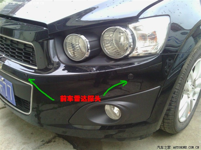

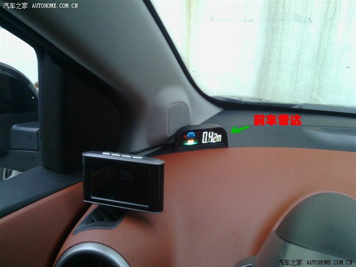

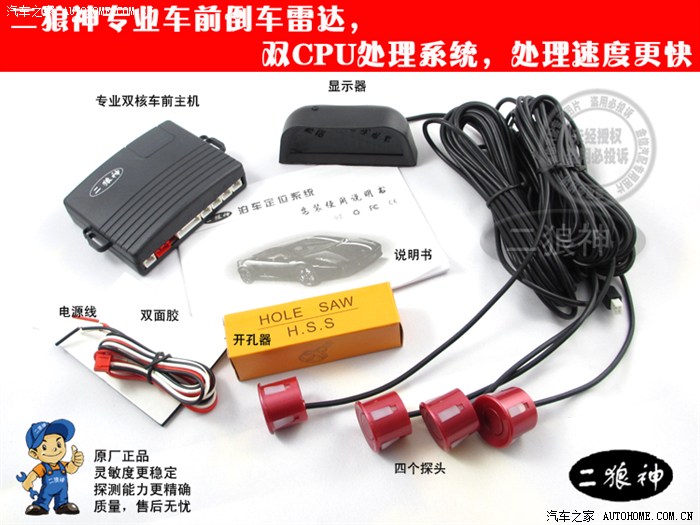

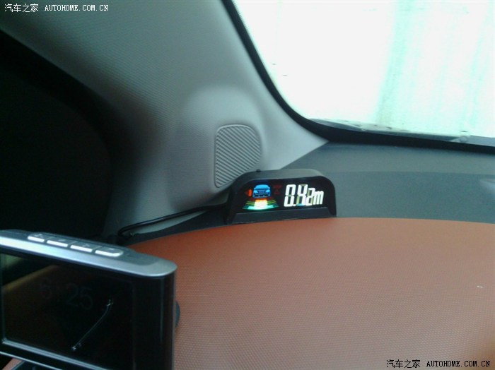

         万能的TB上170元拍了套真正的前车雷达,快递过来后自行安装,本来安装这东东就没什么技术含量,加上他们已经给钻好的四个洞,很顺利的安装调试成功。等于省了130两银子喽

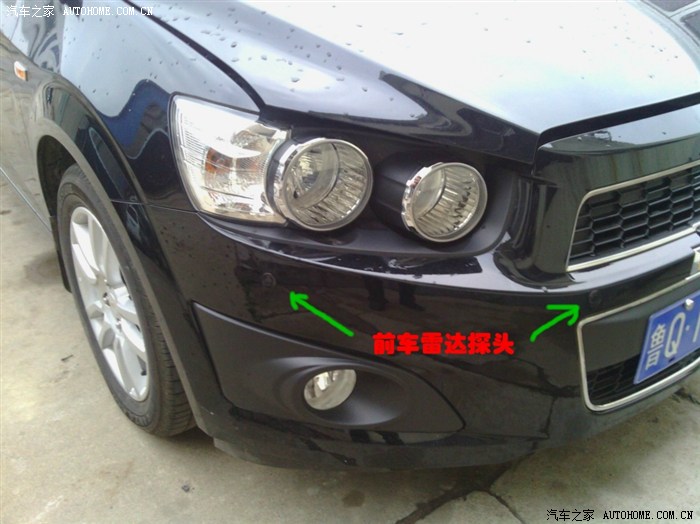

         自行打洞的时候注意,不用拆前保险杠,直接在我图片上标注的位置电钻打孔就行,里面是泡沫不影响打洞。当时三个小帅哥是把前保险杠给拆下来打洞的,主要是怕钻到钢板上,事实证明根本无须担心。钻好洞后将雷达探头用铁丝拉出来即可,非常简单。
       经测试,这套前车雷达报警效果还算满意,基本能满足凶险的停车环境下能方便的进出,特别适合初驾者使用。

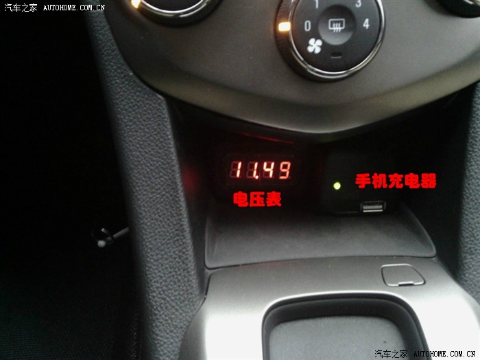

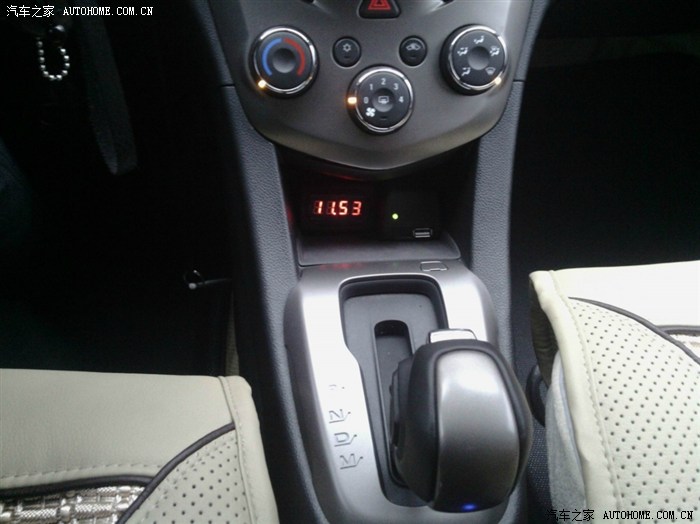

       顺便给车加了个LED电压表,便于随时检测电瓶电压状况,LED电压表是以前闲置的数字表头改装的,现在TB上有现成的LED电压表可买,价格在15~20多元不等,没地方放,在底部储物盒打了个洞,将电源线穿过去凑合着放在那里了。

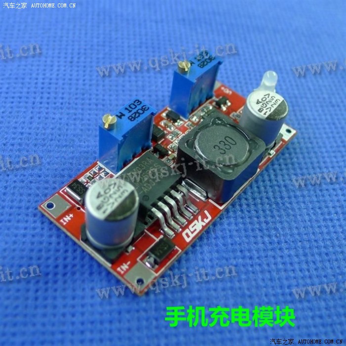

      储物盒的位置还加装了一块手机充电模块,不喜欢折腾的直接买个车充插点烟器上就行了。对于像我这样的DIY老鸟来说,不把简单的事弄复杂了就称不上发烧了,模块设定恒流1A恒压5V,基本能对付一些需要5V左右的电器设备了。

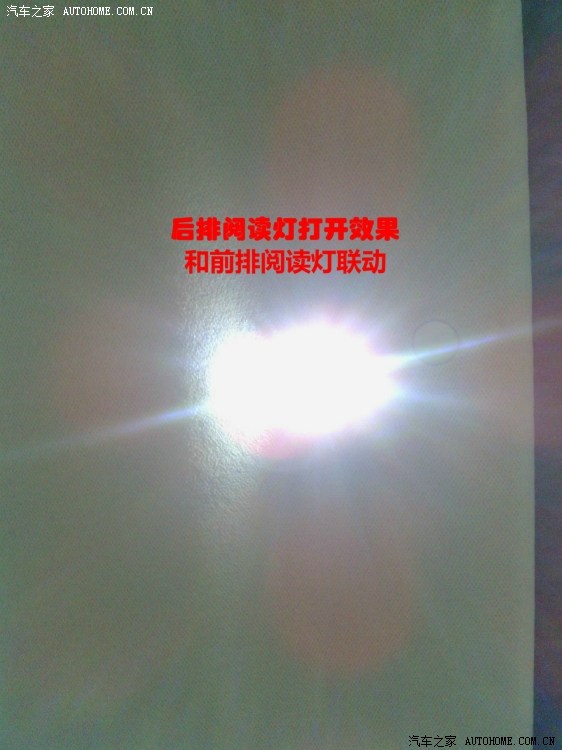

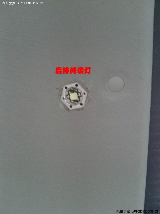

        本想TB上购买后排阅读灯罩加装阅读灯,想想实在没必要,就用原来买的一个1W的LED直接在后排车顶棚上钻了个洞将LED灯塞到上面了,由于挖洞不认真毛边较多,自己不嫌就行喽。总共三个LED灯串在一起,前阅读灯使用两个,后排一个电压共9V左右,加了一个限流电阻接到12V电源上调节电流在200ma~300ma之间就行了,亮度足够。三个大功率LED灯才18元,很超值的。

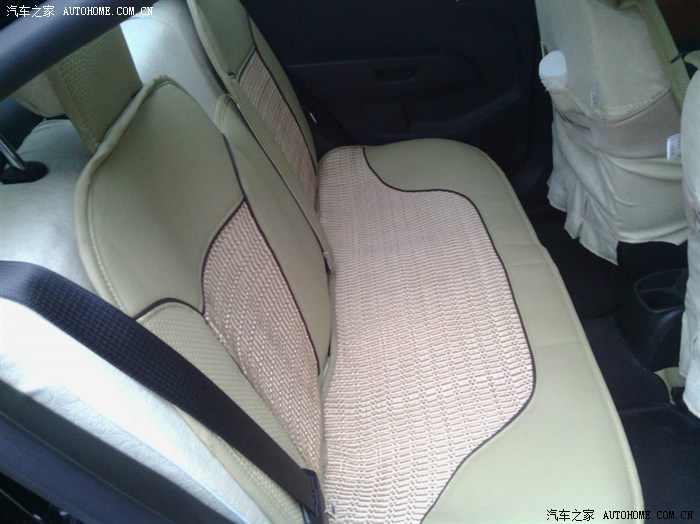

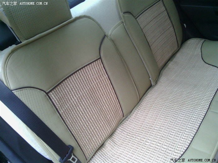

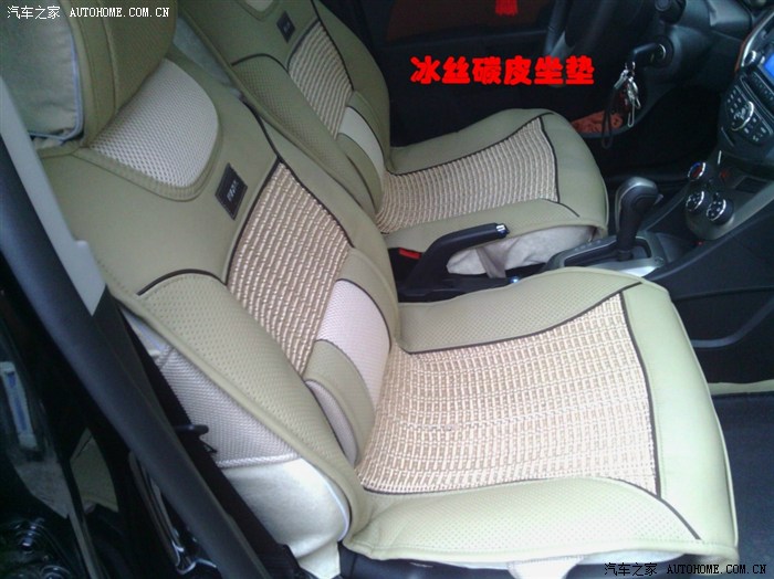

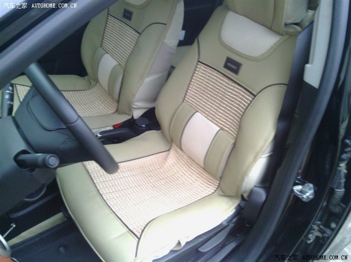

        本想在TB上买套坐垫,考虑到这东东实物和照片相差太大,还是在实体店买算了,至少看得见摸得着。到汽车装饰城转了一圈,实在是看花了眼,遍地都是卖车饰品的,最后走累了,随便在一个看着还算顺眼的美女店里买了套坐垫,花了380两银子号称是冰丝碳皮的坐垫,不知碳皮是什么东东,反正看着还算顺眼,凑合用吧。
