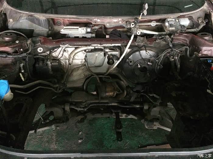

已拆发动机的发动机仓。空空的,心痛啊。

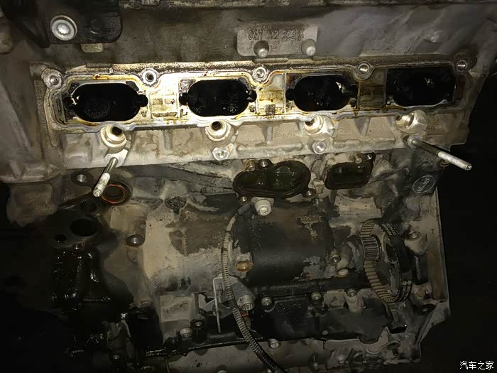

进气门,烧机油烧的很黑!
进所门特写。真黑。

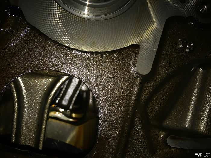

侧面拍图,里面还是比较干净,比较放心。
同上,一直用的加实多极护,效果还可以,所以里面不错。

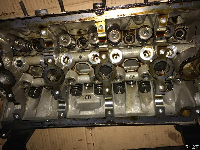

16个气门外面,看起来没什么问题

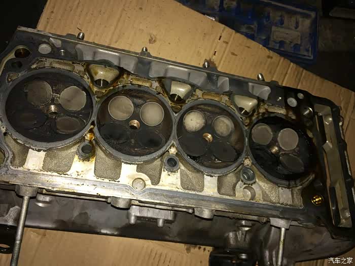

16个气门内侧,可以看到里面很黑很脏,需要清理了。
上图详情特写。实在黑,不过清洗干净就没事了
