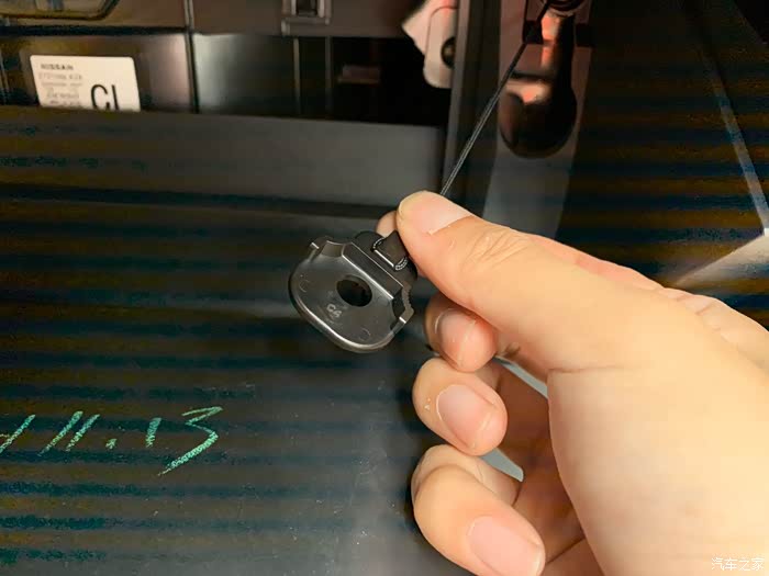

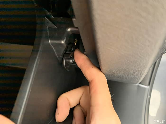

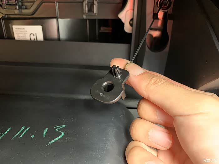

2、找到右侧阻尼绳。

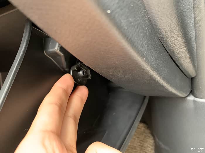

3、用金手指把卡扣扣下来。

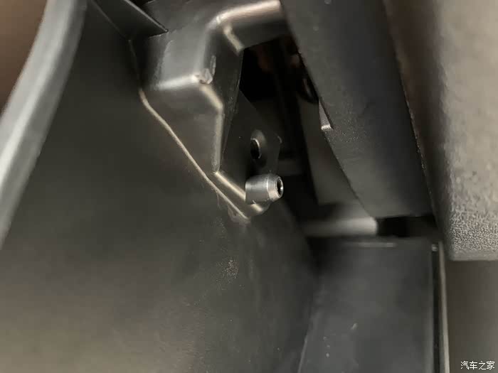

4、光秃秃

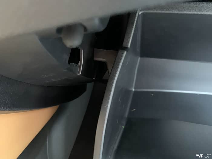

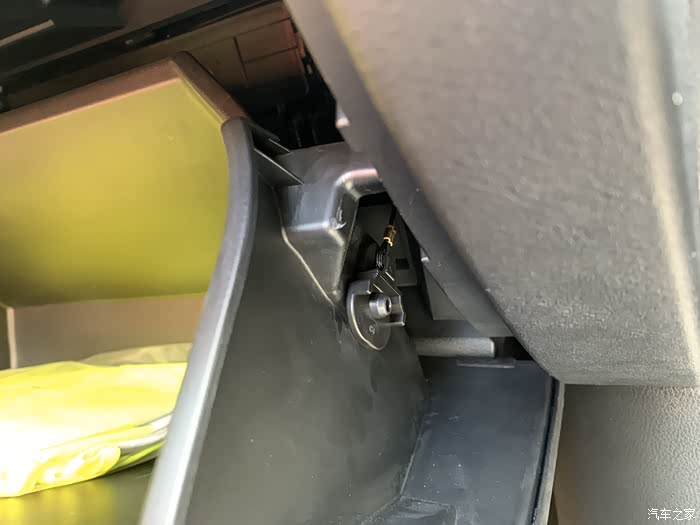

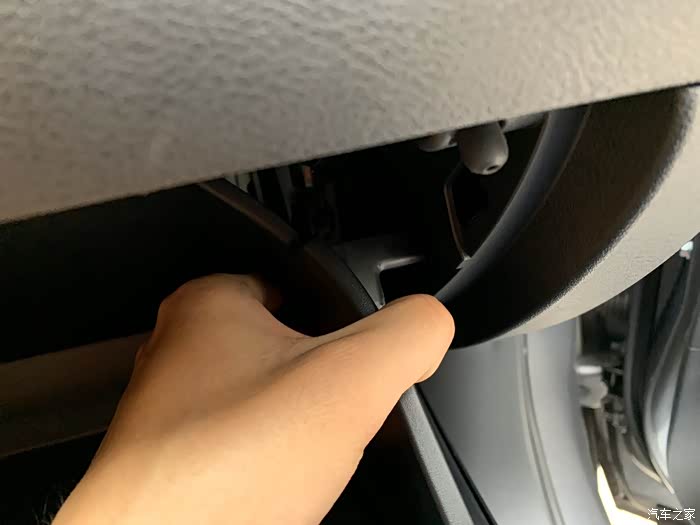

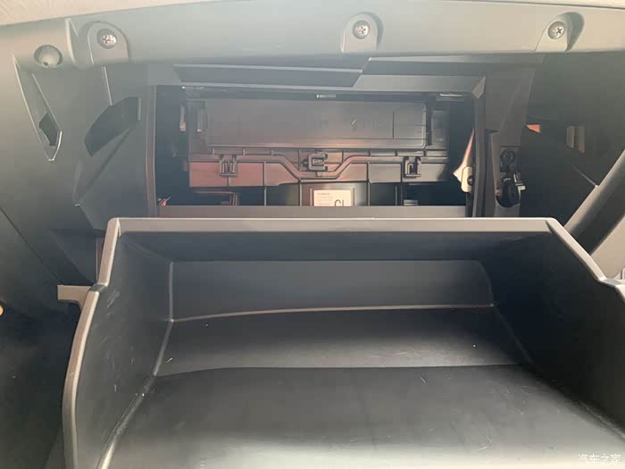

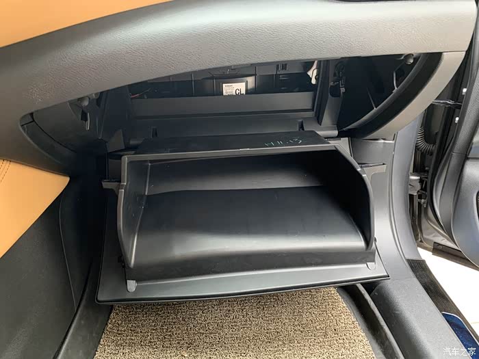

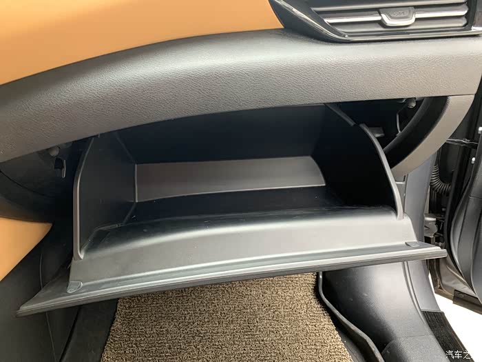

5、用力将右侧的限位往左掰
6、将左侧的限位往右掰

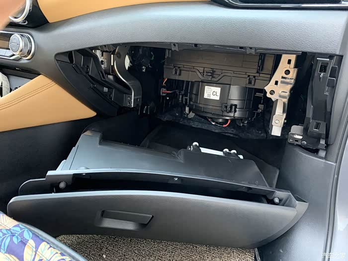

7、整个手套箱就翻下来了,上方就是空调格的位置!不用把整个手套箱拆下来!方便。
还是一样的配方还是一样的味道。
外板从右往左打开

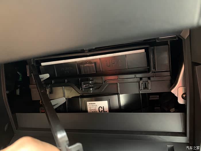

就能看到这个小东西了

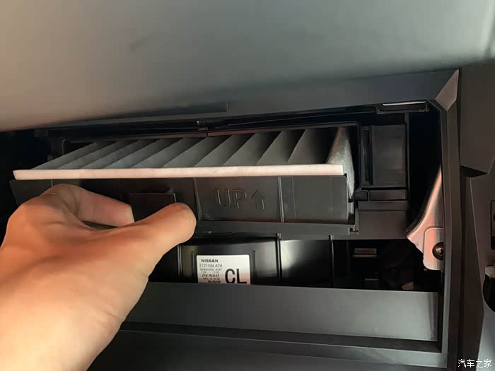

拉出来,更换就完事了。
给手套箱的阻尼绳一个特写。

安装回去,注意正反。
就完成了。比我最开始拆手套箱的操作要简单好多倍。
