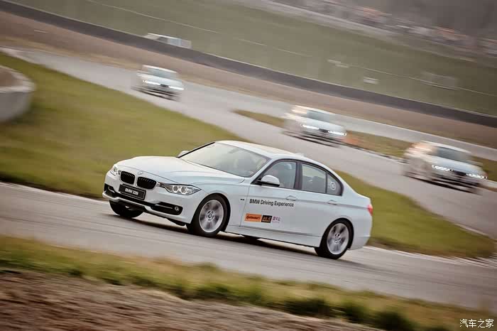

可是宝马却不让我忍啊,随后参加了BMW精英驾驶培训。在金港赛道开了十几圈328i后,下车时想哭的心都有。同样是2.0T,328i简直就是准赛车嘛!5.9秒的加速快感和澎湃的动力给我巨大的震撼,我想换车!呜呜呜。

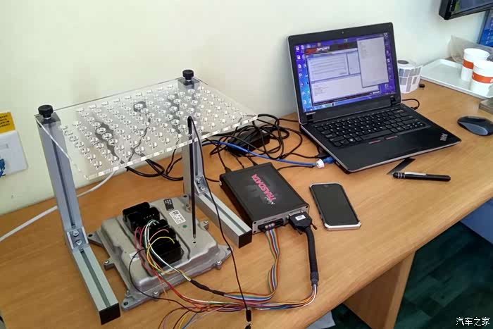

当然,买18i的时候也是留了一点儿小心思的。研究奥迪的EA888时就听说过刷ECU,可以将低功率刷成高功率。当时虽然宝马的ECU还未破解,但感觉只是个时间问题嘛。正当我还没从328i的冲击中缓过劲来的时候,从意大利传来了N20被破解的消息,一时间各大宝马论坛都高潮了。谁都知道328动力强,但价格整整比320Li贵了10万啊,四十多万能给我一个不买5系理由么?所以大街上95%的3系都是高性价比的320Li,ECU被破解最高兴的就是320车主了。只要几千块就能体验到比昂贵的328还要强大的动力,谁能抵御这个诱惑呢。

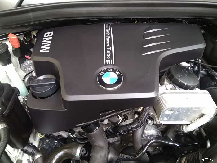

可是随后就不断传来320爆缸的案例,到处都是车主和商家的***。这下给我蠢蠢欲动的心浇了一盆冷水,拔凉拔凉的。虽然X1也有人刷且没有爆缸,但大家都开始提心吊胆、疑神疑鬼了。不久爆缸的真相浮出水面,320搭载的N20B20D低功率发动机活塞头形状和328搭载的N20B20C高功率版不一样,而且320的压缩比是11:1,也高于328的10:1,所以320强行写入高功率的ECU数据就会因发动机承受不了涡轮的高增压值而导致爆缸和活塞杆断裂。宝马这样做的目的让是高压缩比的320虽功率低但更省油环保,而低压缩比的328就完全是性能取向。

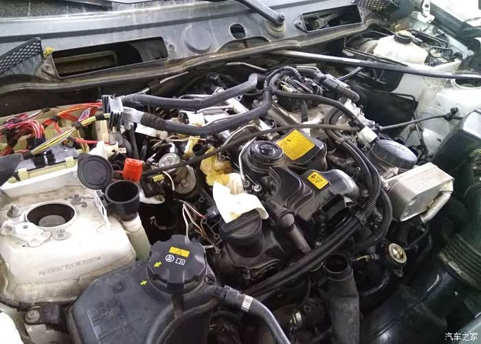

赶紧下楼去看我车的铭牌,N20B20C,感觉一下子吃了定心丸一样。随后在持续观察了将近一年的时间,翻遍了宝马零部件网站也没找到18i和28i在动力系统上的硬件差别,终于下决心刷了ECU(牌子不写了,以免广告嫌疑)。秉承风险越小越好的原则,选择了刷原厂28i参数。虽然还有更激进方案,但我觉得原厂调教最为均衡和稳定,耐久度也比较放心。
跑了一百多公里在北京刷的,刚刷完就迫不及待地试车,在城区试了几脚提升不大呀,怎么没什么感觉呢?
带着失望和疑惑返程,高速上还用原来的力度一脚油门下去,我的妈呀!发动机象打通了任督二脉,动力猛然爆发,车子象脱缰的野马一样弹了出去,强大的推背感让人头皮发麻,太爽了!刷机后发现X1的油门变得深不可测了,之前踩到120km/h的油门力度,低头一看,我去,都160了!而且发动机的噪音显著下降,一不留神就超速。之前最快开到170,还要磨叽半天悠上去。此时我试了下中途加速,瞬间就提速到170了。在高速下发动机不再声嘶力竭,运转平稳、棉柔有力,平顺得不像涡轮机,而且动力随踩随到、绵绵不绝,这感觉太美妙了。

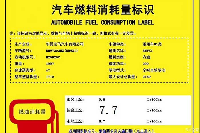

宝马向来在参数上比较低调,N20B20C高功率版对外发布的马力是180kw(245ps),但这是最大净功率,而其他厂商无一例外都标识更大的额定功率(二者区别可自行百度)。要让宝马和竞争车型真实公平地对比,就得参考工信部燃油标识(黄纸)上的数据。如图所示28i的额定功率是200kw,也就是272马力,远比宝马自称的245马力高。这就不难理解为什么高功率的N20可以让重达1.7吨的X1在6.5秒内完成百公里加速了,E84堪称SUV中的钢炮。

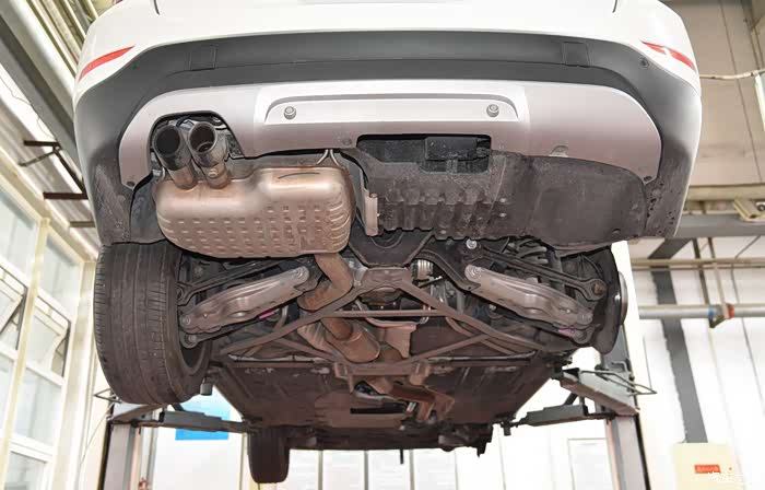

 刷ECU的另一个变化是居然解锁了发动机的排气声浪。之前的声音只能说是噪音,而现在急加速时仔细就能听到排气管随着换挡的节奏发出的“呜…呜…呜….”的声音,很像在赛道开328i时的声浪。E84的声浪虽然不大,但听起来很纯正,排气声的悦耳果然名不虚传,是那种催人不断加速、不停深踩油门的亢奋感觉。男人应该都喜欢这种声音吧,你懂的。

我这次刷机和改装店真正意义上的刷ECU是不同的,改装刷ECU是为了突破原厂动力的限制,获得更大马力,提升动力为第一诉求,发动机寿命是否降低就只能靠改装经验了。而我刷ECU仅仅是恢复了N20B20C的本来面目,并没有对原厂动力做任何提升。关于为什么给末期的E84搭载高功率发动机,我想大概是2014年时宝马模块化发动机战略已经成型,新一代B系列发动机已箭在弦上,而328i由于过高的价格导致买的人少,那么库存的这批高功率发动机就交由本就销量不大的X1消化了,工程师仅仅就写了个阉割动力的ECU程序而已。看来当年阴错阳差选择了低配X1,无意中收获了隐藏的额外动力,也注定了今天此时的感动。

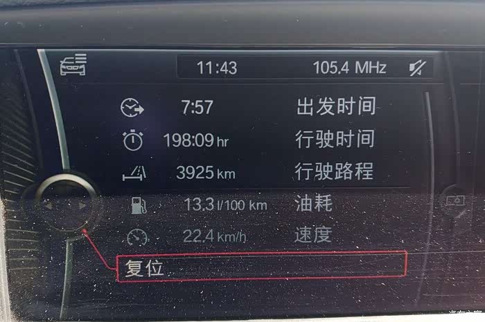

关于油耗,之前的18i本就不是个省油的灯,而且油耗和动力不成比例,马力小油耗还不低,你说气人不。刷ECU后油耗目测增加了大约0.5升,但和驾驶风格的改变也有关系。动力恢复后特别喜欢超车,红灯拼起步更是喜闻乐见,油耗上升点儿也算正常,呵呵。而如果是高速上长途驾驶,则油耗较之前几乎没有变化。相对于动力巨大提升后带来的快感,油耗的变化几乎可以忽略不计。看图上我的平均时速就知道为什么油耗高了,这几千公里全是在市区开,期间就没上过高速。
而如果是自驾游跟随车队匀速行驶,油耗能达到6.8,曾在限速80km/h的公路上开到过最低6.6的油耗。但这样慢吞吞的开法我是受不了的,所以我觉得高功率版的宝马不适合城市拥堵的交通,起码不适合我日常的路况,也许高压缩比的低功率发动机会更为经济些。宝马是那种越开越快、越快越有乐趣的车,市区蠕动不是她的强项。在市区开的时间长了就想上高速去透透气撒撒欢,人和车都憋得难受。
