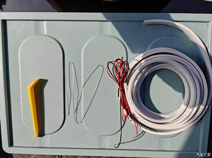

撬棒,普通暖光灯带4米,剪刀,铁丝,电胶带

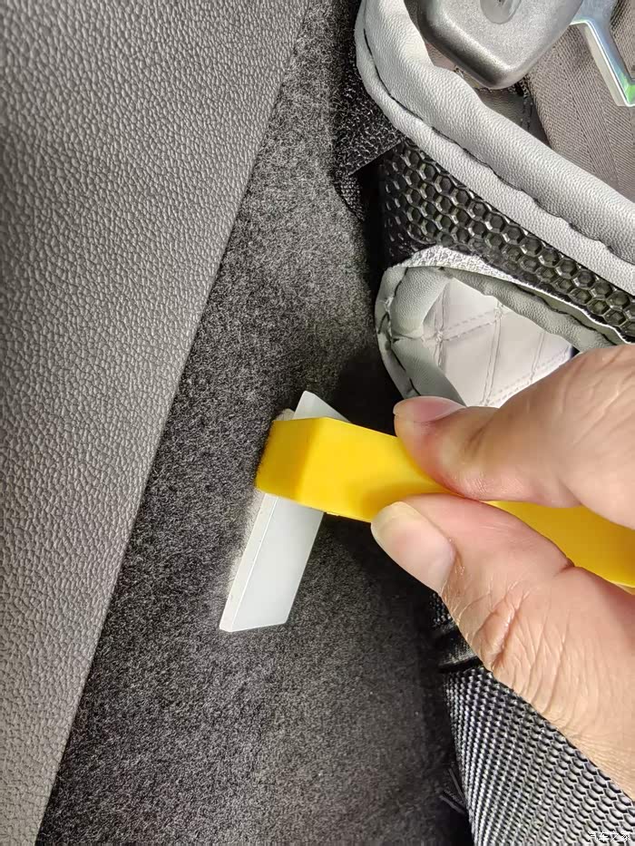

用撬棒插入灯罩右边,插进入用点力往外翘出来,第一次比较难弄,要用大点力即可取出照明灯。按住后面白色小卡扣,就可以将照明灯取下来,这时候我们把灯保管好,等插好线就可以装回去

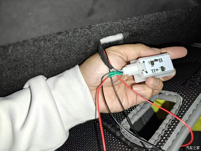

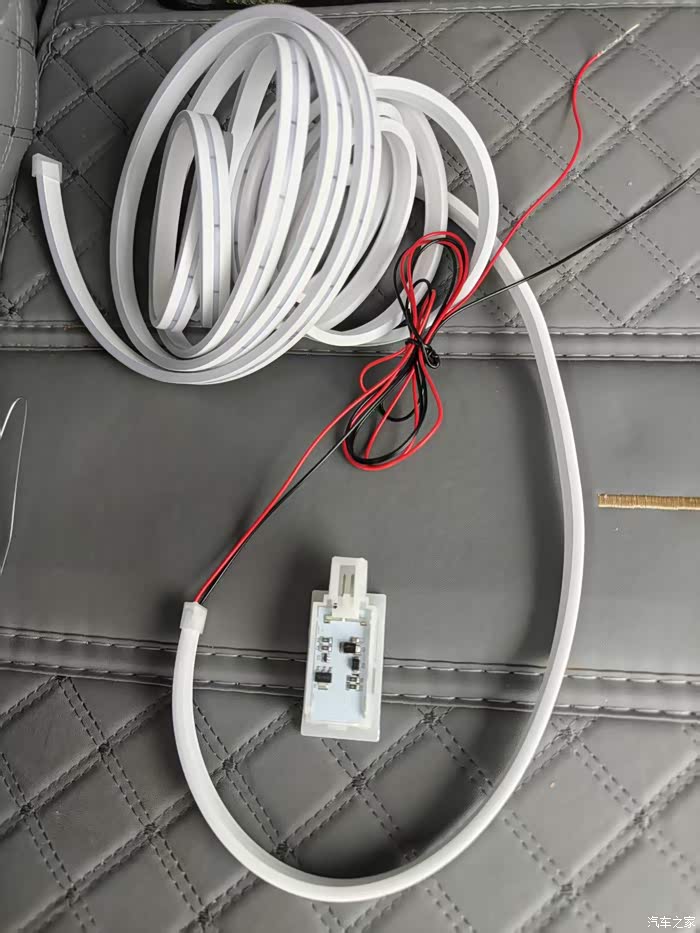

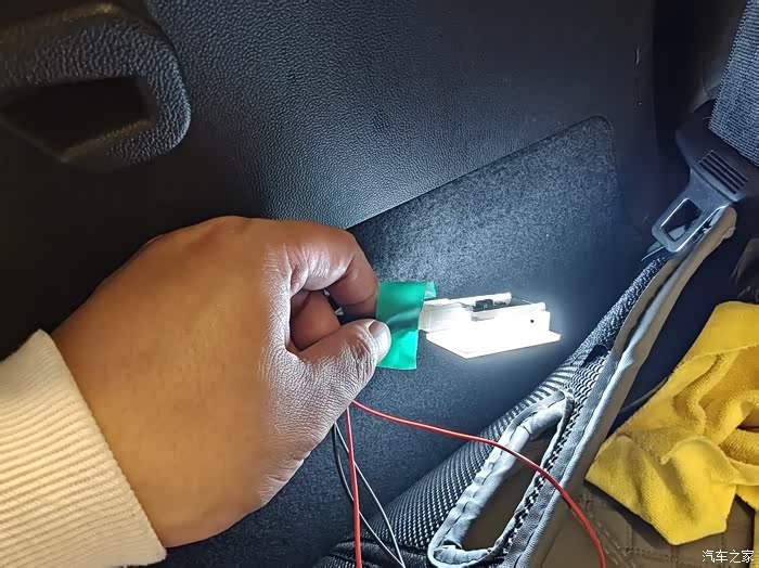

这一步先把买回来的灯带线插入卡扣背后的空位,测试一下灯带会不会亮,如何不回亮,那就把灯带的两条电线对调一下正负极。

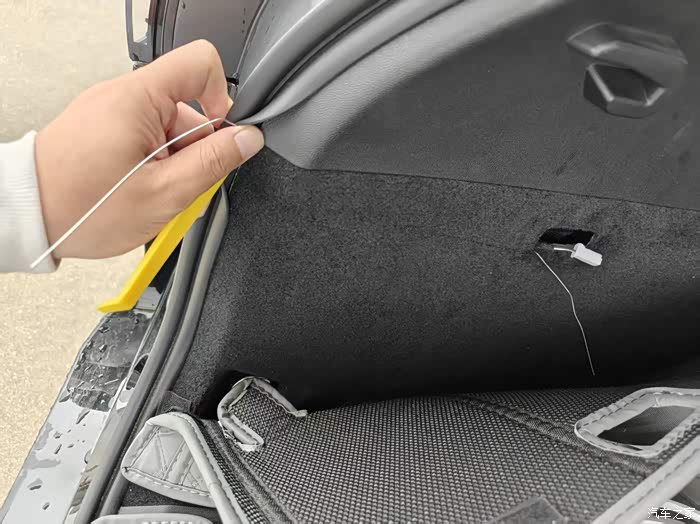

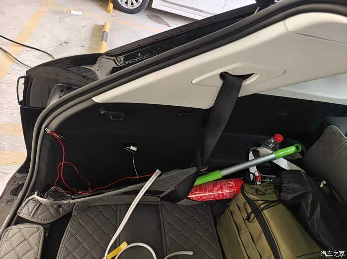

测试好没问题后,我们把灯带电线取下来,这步要将灯带两条电源线从后备箱边撬开一个小口,用铁丝绑好电源线,拉到原车灯的位置,隐藏好后
到这里把灯带电源线已经全部隐藏好了,下一步我们就粘贴灯带

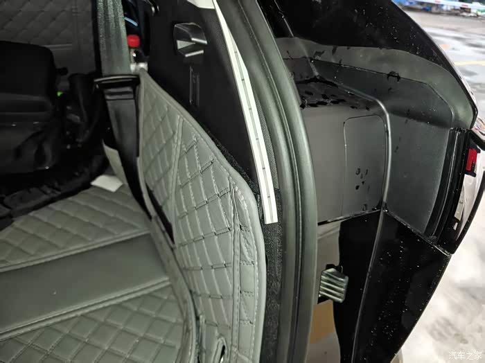

四、灯带安装黄金位置(图4)
安装的时候要注意灯珠朝向,不要将朝向搞反了,把灯珠朝向行李舱内侧,我买的4米,大概长了一米多,末端预留5cm冗余防止拉扯,多余的我就拿剪刀剪掉,把胶套套回去就行。
沿着胶条把灯带全部塞进去就行了,顶部可能容易松,我想着后面如何会掉下来再找点双面胶粘,目前暂时不用。
五、处理电源处的线头和隐藏

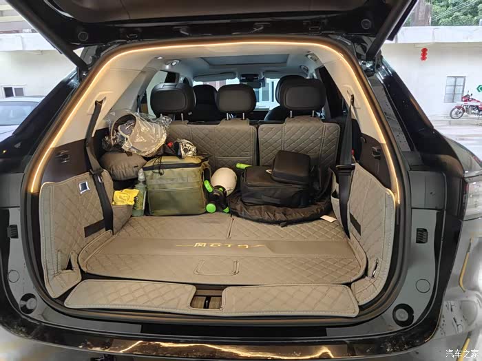

到这步就讲灯带电源插进原车灯线卡扣里面取电,这步要小心正负极别碰到一起了,我是用电胶布把接口处包起来。然后将冗余电源线绑起来,塞进去,这样外面就看不出来了,做到无损升级改装。
六、改造总结
整个改造耗时约40分钟,网上买的灯带20元,非常的实用,这个方案既保留了原车线路完整性,又实现了后备箱开门即亮的人性化照明,后续去外面露营也是能起到非常大的作用。强烈推荐车友们加装。
