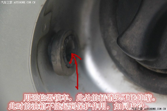

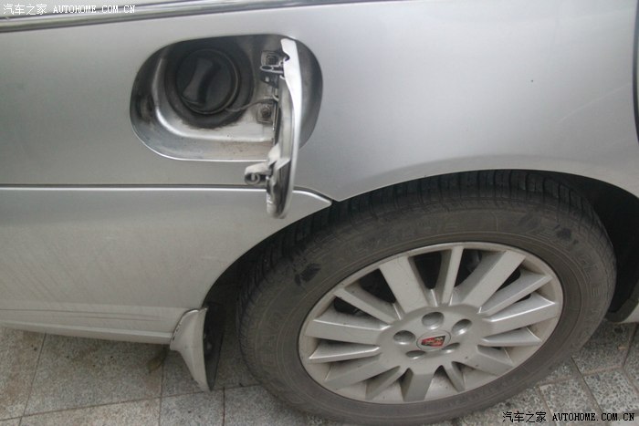

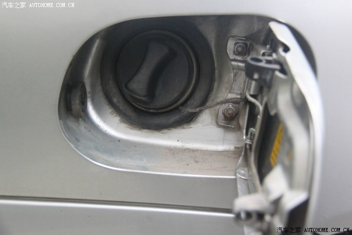

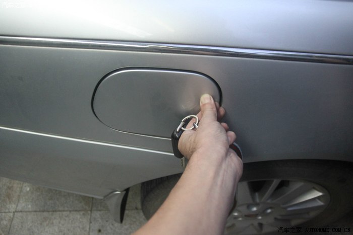

前一段时间,一次不轻易的接触,我发现自己的爱车有了毛病,油箱门不能上锁了。
车辆在楼下停车后,用遥控器锁车再拉车门检查一遍(已经养成习惯了)。结果车门锁好了,油箱门却锁不上了。这不是给偷油的或者干别的什么的创造了好机会,不安和郁闷之中我头痛呀!

上图描述:遥控器锁车后,车门锁好了,油箱门却锁不上了,不安和郁闷之中我头痛呀!

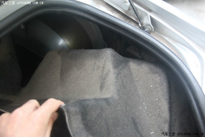

于是,我决定自己动手维修油箱门。大不了自己修不好,再去维修店家也不迟。

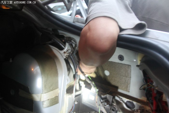

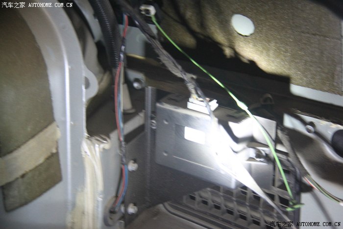

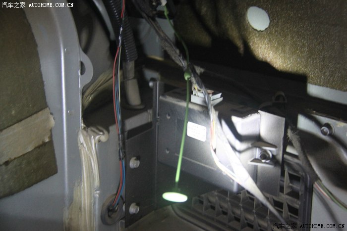

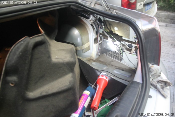

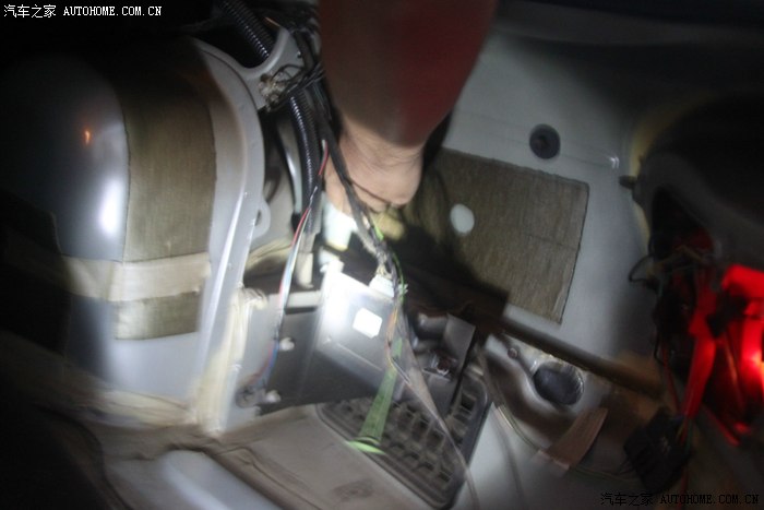

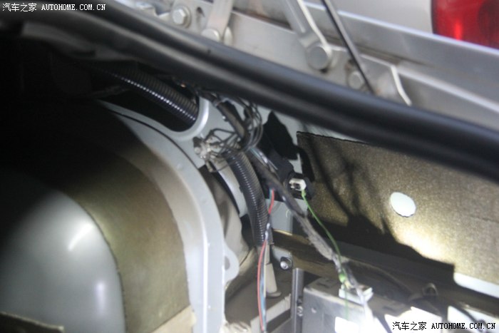

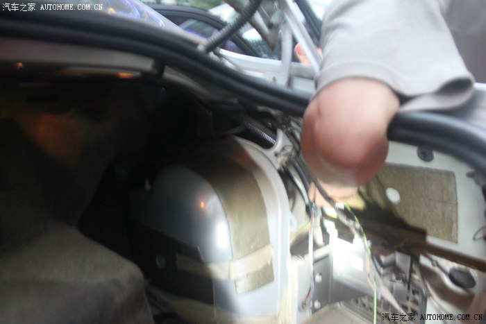

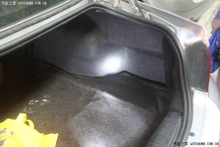

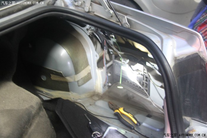

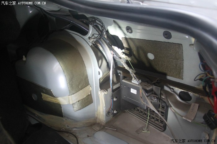

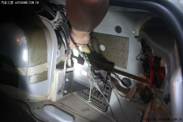

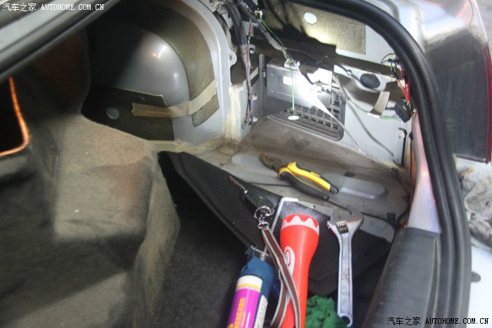

上图描述:打开后备箱,拆卸靠近油箱门附近的内饰。

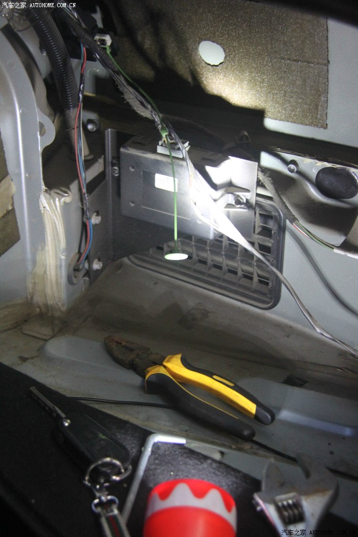

上图描述:打开后备箱,拆卸过程中。
上图描述:打开后备箱,拆卸过程中。
上图描述:打开后备箱,拆卸过程中。
上图描述:打开后备箱,拆卸过程中。
上图描述:打开后备箱,拆卸过程中。
上图描述:打开后备箱,拆卸过程中。
上图描述:打开后备箱,拆卸过程中。
上图描述:打开后备箱,拆卸过程中。
上图描述:打开后备箱,拆卸过程中。

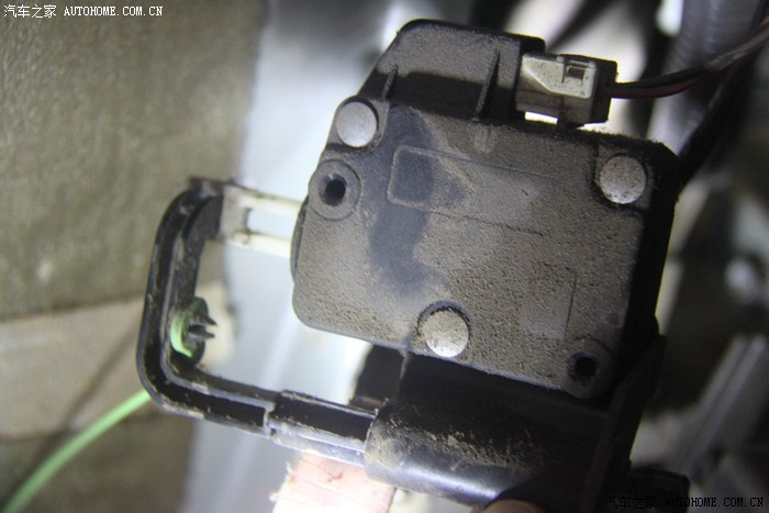

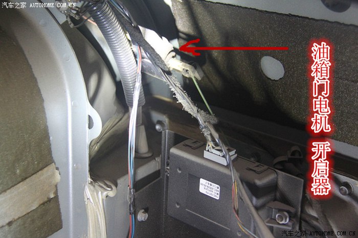

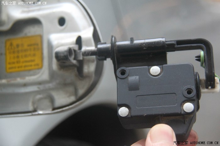

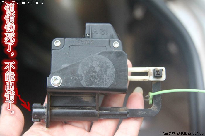

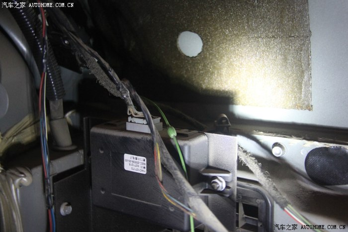

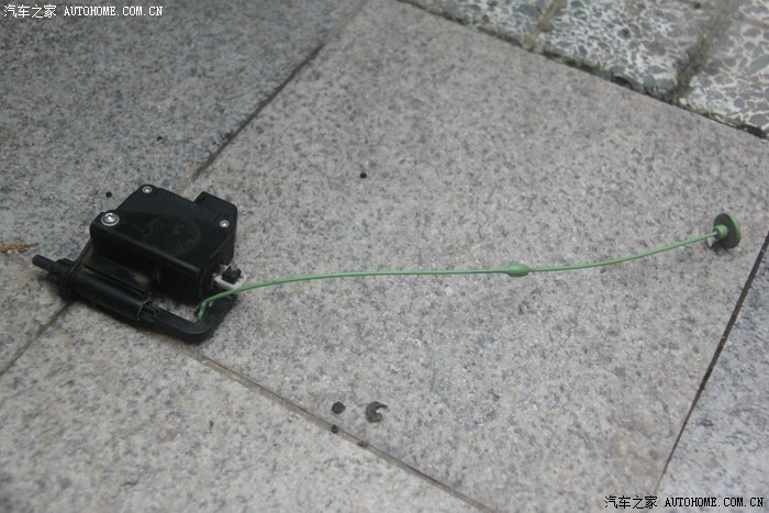

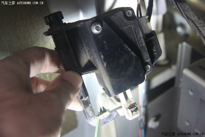

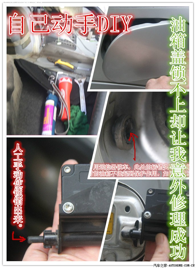

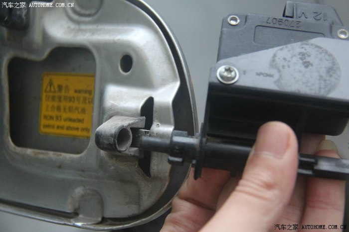

上图描述:庐山真面目,就是这个东东。油箱门电机开启器,害得我锁不住油箱门。
上图描述:自己的爱车已经开了6年多啦,第一次看到这个玩意,挺新鲜、挺好奇的油箱门电机开启器,害得我锁不住油箱门。
上图描述:油箱门电机开启器上面布满了灰尘。

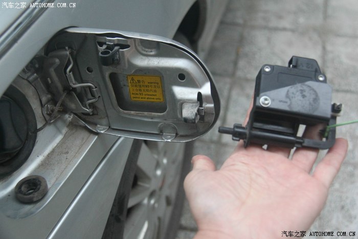

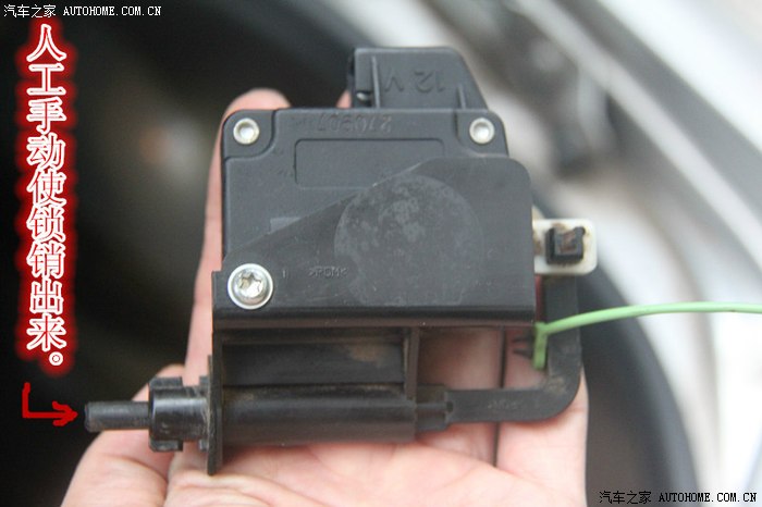

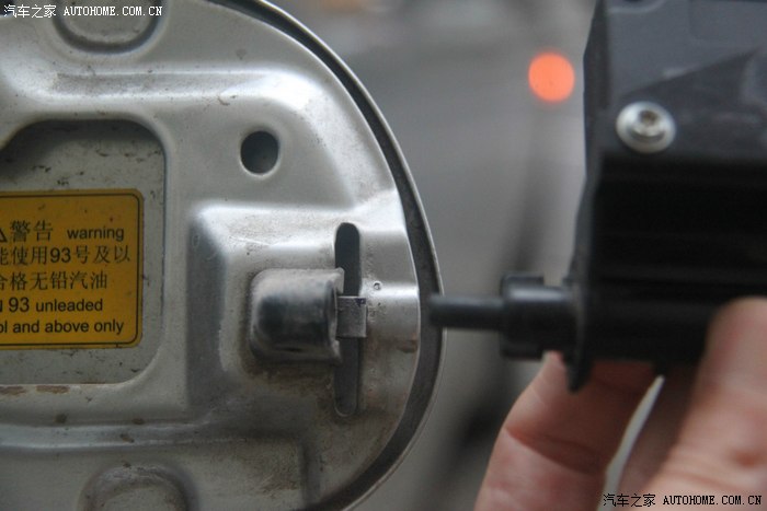

上图描述:我将它的电源插头拔掉,取出来仔细研究并进行处理。锁销锈死了,我往锁销上喷点油,再用手轻轻敲几下,使锁销伸缩自由。
上图描述:这个东东的原理是这样的,我长见识啦。万变不离其宗,想必其他的车型也如出一辙吧!
上图描述:我算是长见识啦。万变不离其宗,想必其他的车型也如出一辙吧!这样就可以锁住油箱门了。

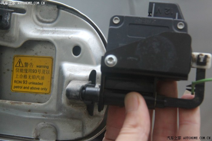

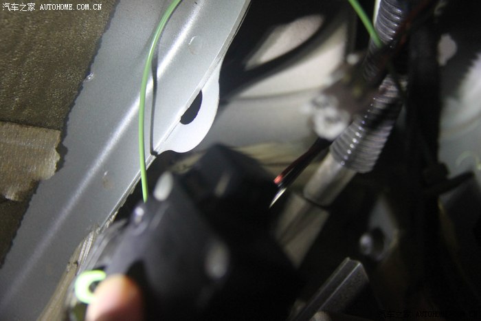

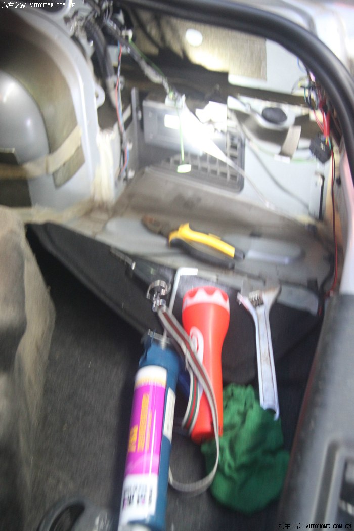

上图描述:准备安装经过我处理好的油箱门电机开启器。
上图描述:安装油箱门电机开启器的过程中。
上图描述:内部安装完工,将内饰完璧归赵。

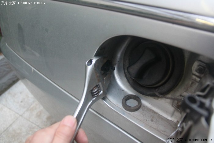

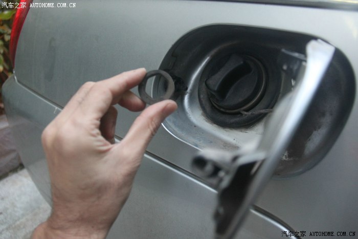

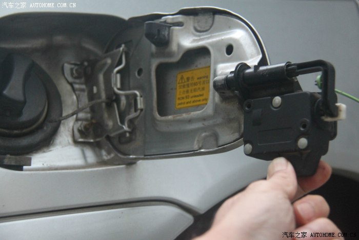

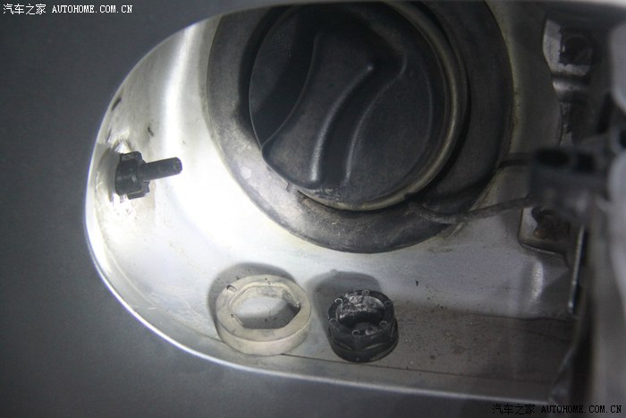

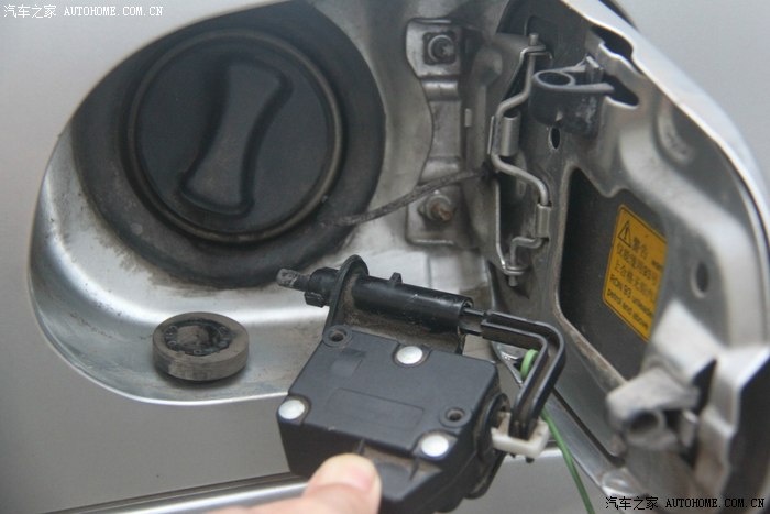

上图描述:接下来再安装油箱门电机开启器的外部。
上图描述:油箱门电机开启器的外部安装。
上图描述:油箱门电机开启器的外部安装。
上图描述:油箱门电机开启器的外部安装。
上图描述:外部安装完工。

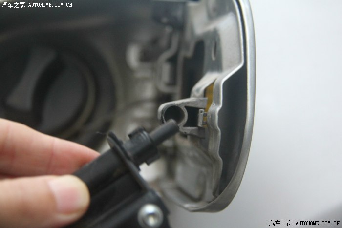

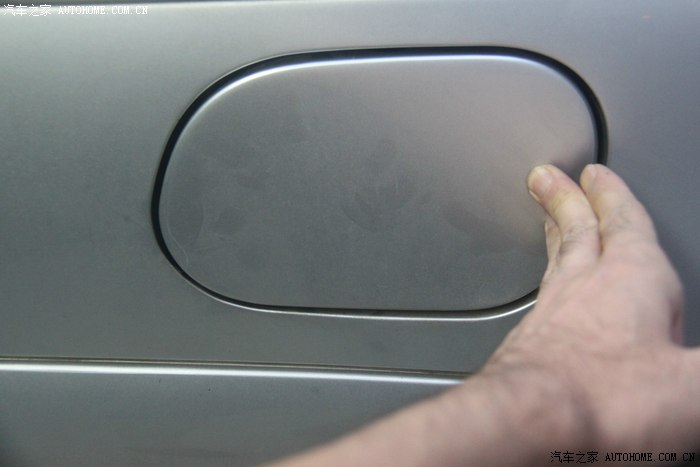

上图描述:用遥控器锁车。
上图描述:哈哈,用遥控器锁车,油箱门锁上啦。我估摸着有些店家又赚不到我的维修费了,自己耗时30分钟搞定,人工费我就自己给自己发吧,好开心耶!
