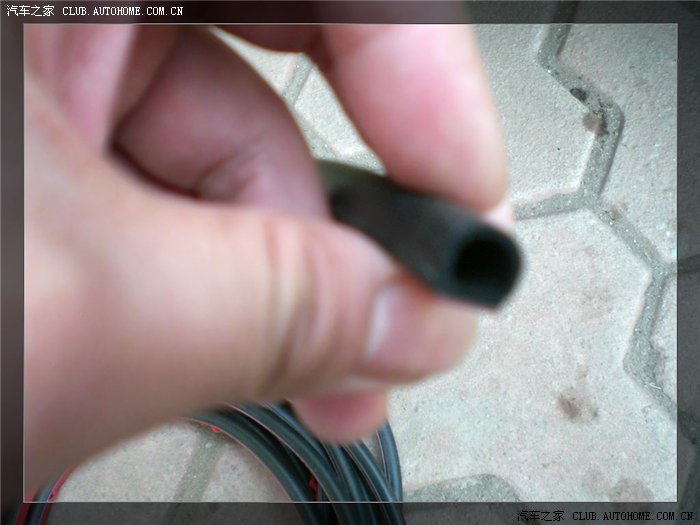

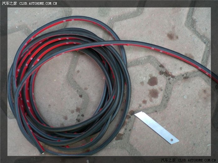

有一天在网上看到别人密封条的作业  心血来潮  就在网上订购了
20M大D密封条    5米的小D密封条4-4.5元/米

密封条根据粘贴的位置不同  分为N种  什么大D、小D、p型条等  大家可以上网搜搜
也就是尺寸和外观形状不同   目的就是要和原车的密封条  车门等部位充分的结合  达到密封效果
实验的话可以剪下来一小段    再结合的另一部分拿水浸湿   一关就可以看到结合的部位
也可拿面团或者爽身粉来标记

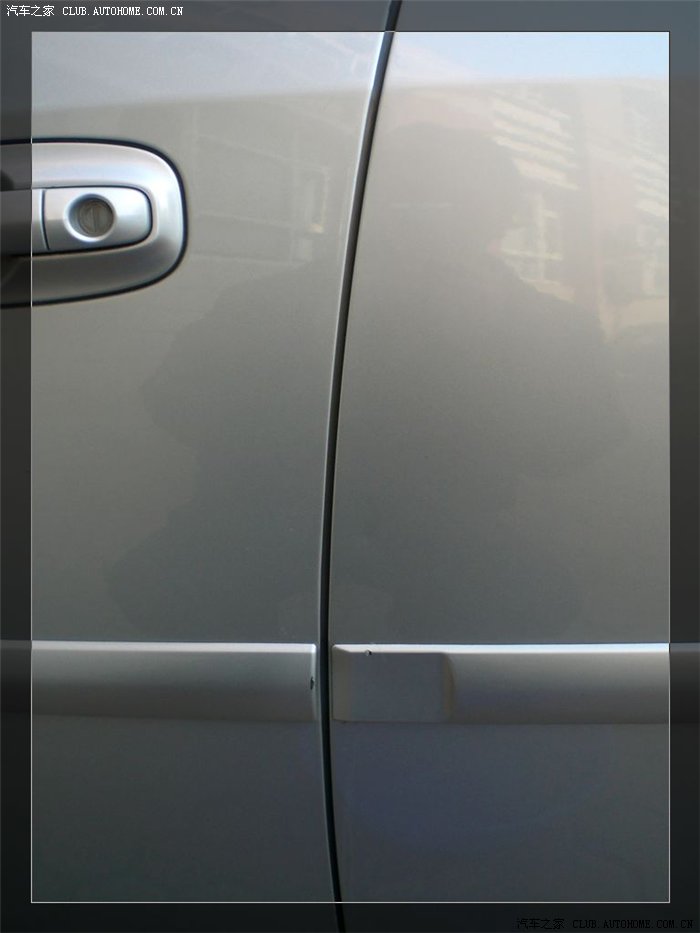

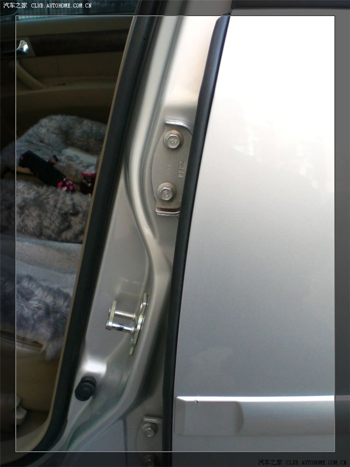

首先做的是前门   为了先练手

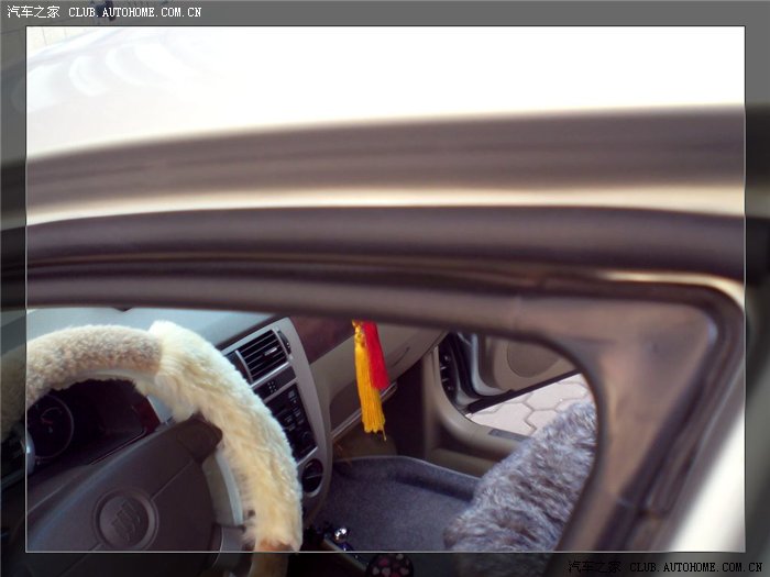

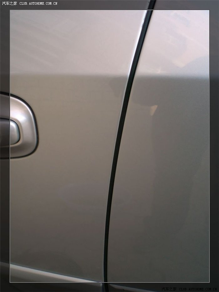

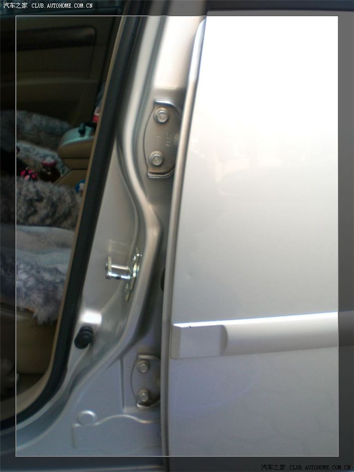

先做B柱这边的

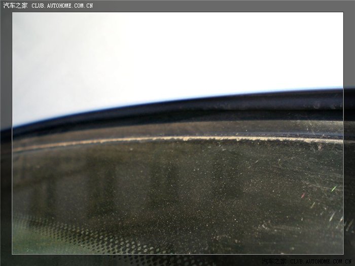

关上门可以看到明显的缝隙
根据缝隙的大小
这边使用小D密封条

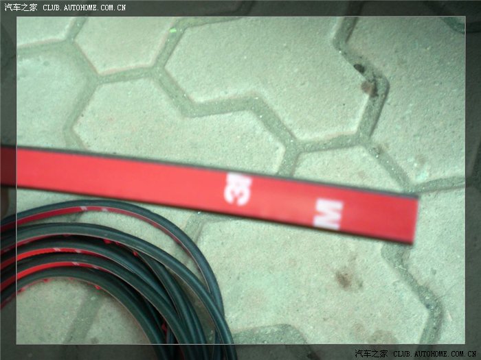

工具很简单    就是小刀一把
密封条有好几种  建议大家买带背胶的   或者自己买3M胶带
那种刷背胶的  碰见我这种手笨的人就惨了   闹的到处都是
保持背胶正压的方向粘上    没啥技术含量就是细致活  最好一次到位
这是关上门的效果
还不错
密封的不赖

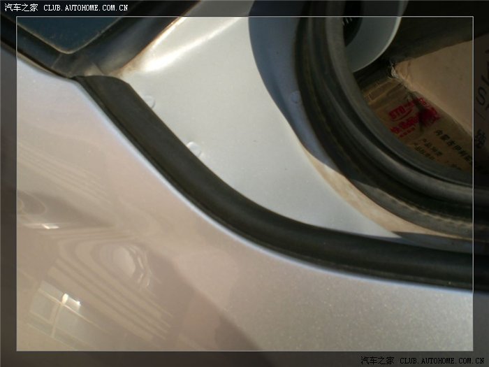

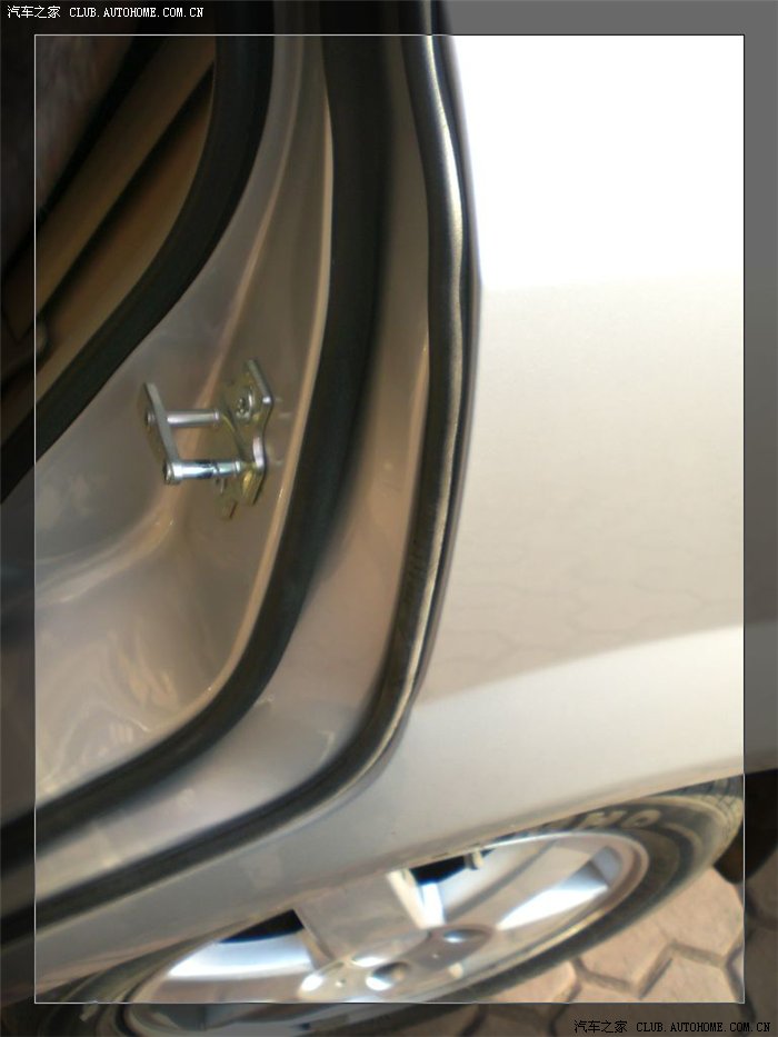

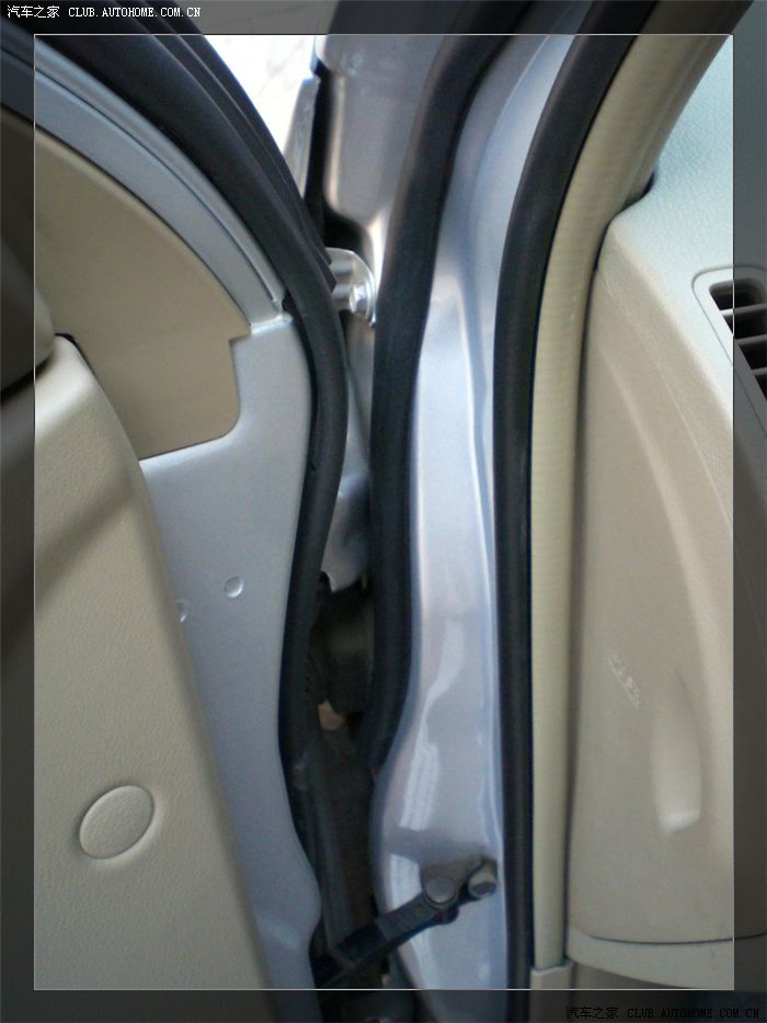

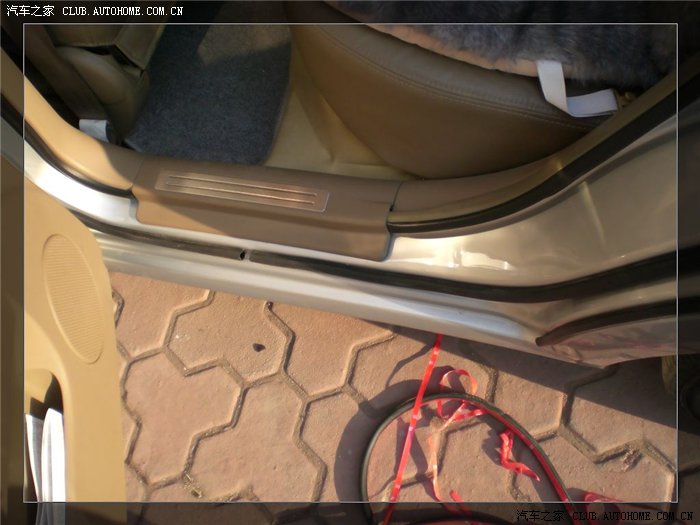

完了就是前门的了   前门用大D密封条
看了很多作业
也不知道粘到哪里好

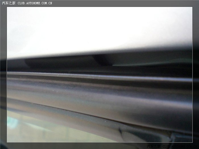

只好拿一小段来做实验   反正折腾
折腾来折腾去  感觉这样粘比较好
大家能看出来  上面这条是我粘上去的
顺的门体的凹槽
粘上一圈就完工了
干完一个门
很累   毕竟第一次

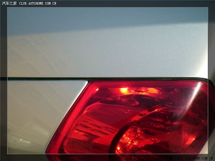

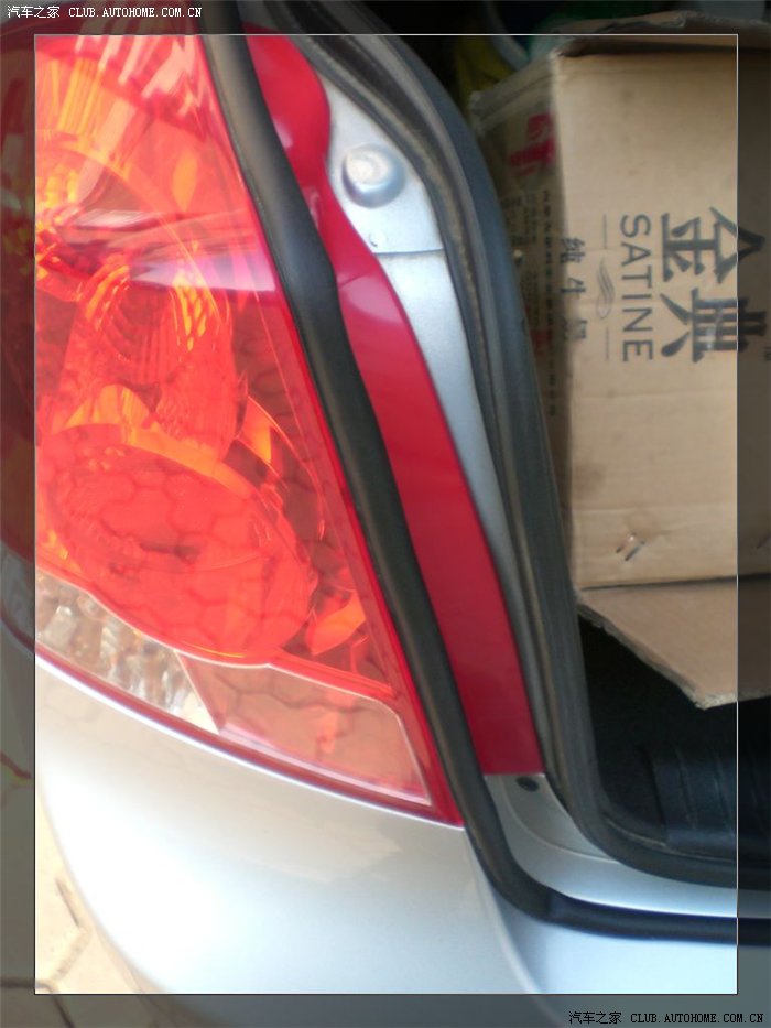

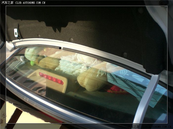

所以选择比较容易的后备箱
我的后备箱周边的缝隙很大  不知道你们的如何
所以用大D条
大家能从图上看出是后备箱哪个位置吧
顺的凹槽侧面粘    顺下来一圈就完成了
粘完后
盖上看看效果
也不错

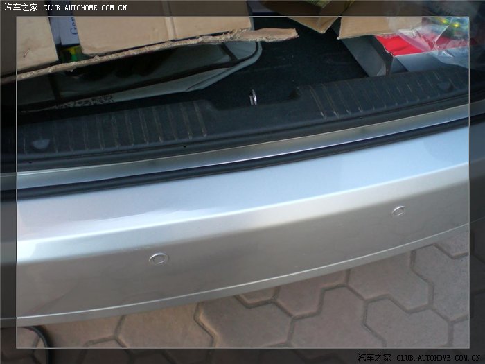

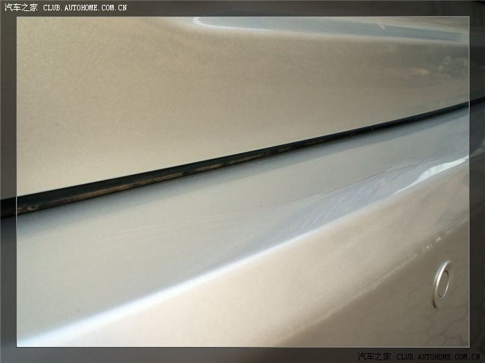

看看后杠上的裂痕
不知哪个无德司机
碰了跑了
现在车身上面伤痕累累   准备过几天走划痕险   喷漆修复
到时候再上修复作业

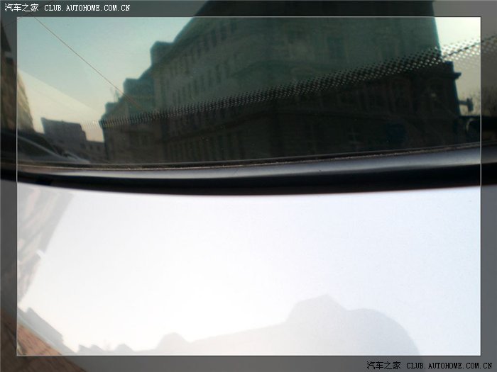

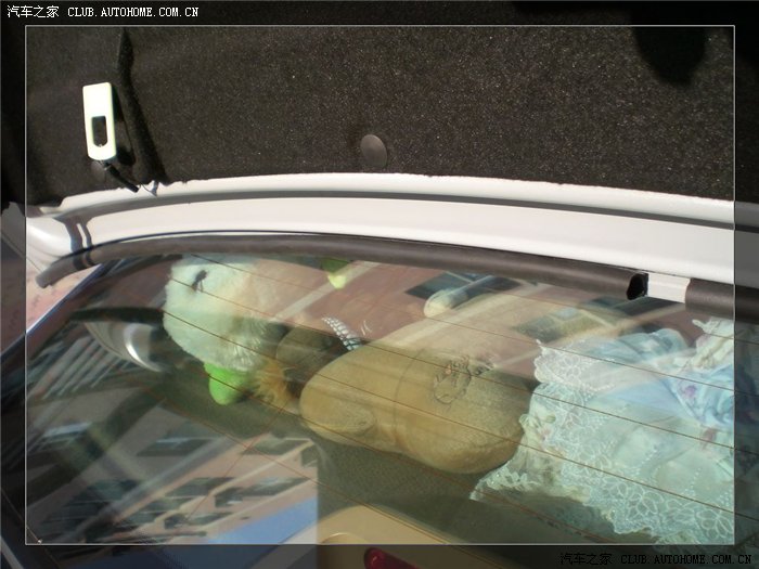

后备箱盖上沿我是这样贴的   大D密封条
中间的缺口可以倒水
有些同学建议我用小D在黑色的隔音隔热棉周围粘一圈小D
但我个人觉得没多大必要

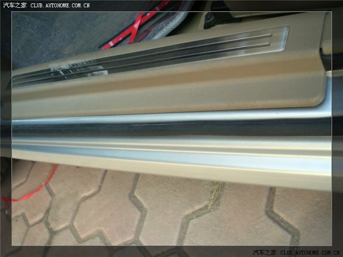

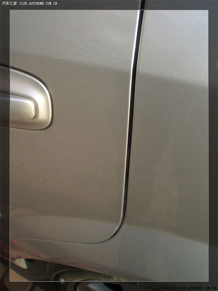

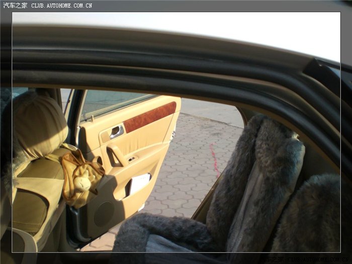

后门了
同理一样用大D
大家可以参考我粘的凹槽位置
上面是后粘的
后门沿这边再加一小段小D的
关上门的效果

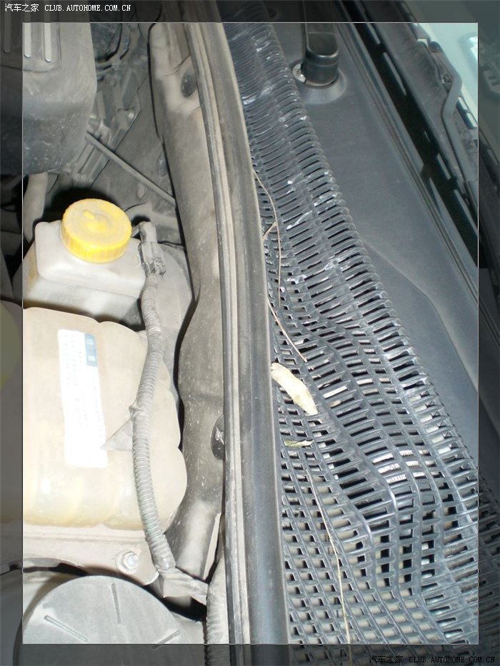

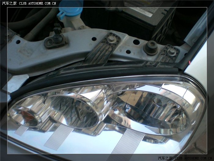

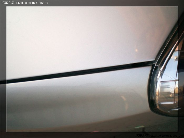

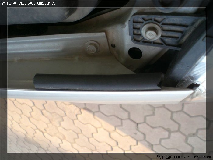

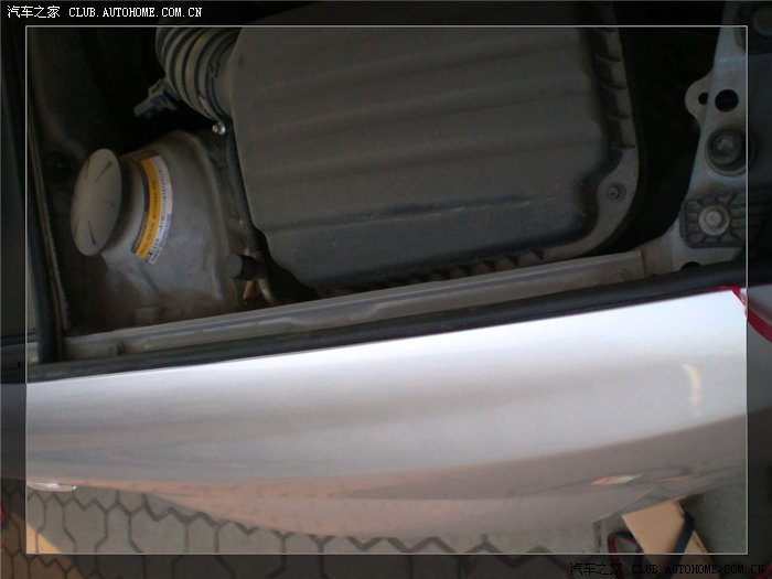

接下来就是前机盖了
缝隙好宽
大D的密封条
由于凹槽比较深
所以我在凹槽的侧面粘的大D
这是实验条
其实可以用P型条粘到机盖上   但我这次没有采购那种密封条
不过结论  大D的效果也不错

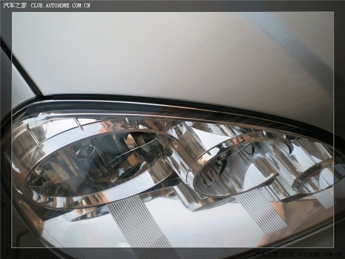

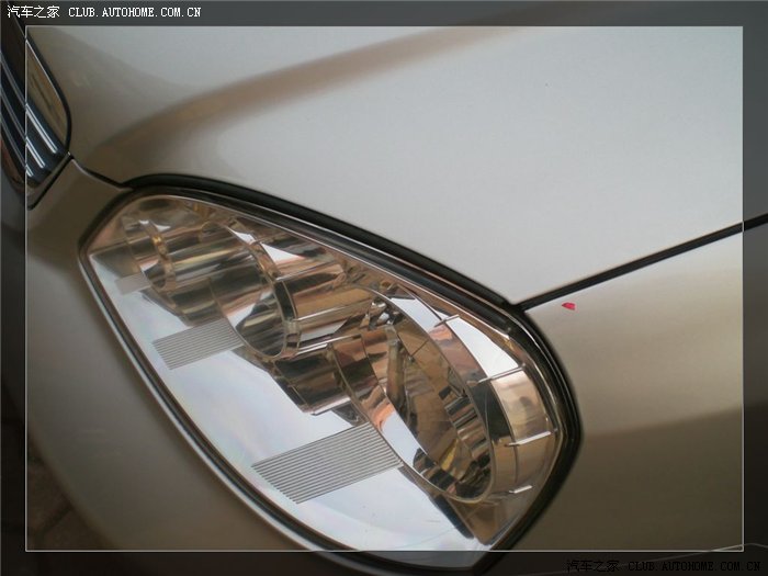

灯罩上面可以选用小D   大D也可以
完工后的效果
