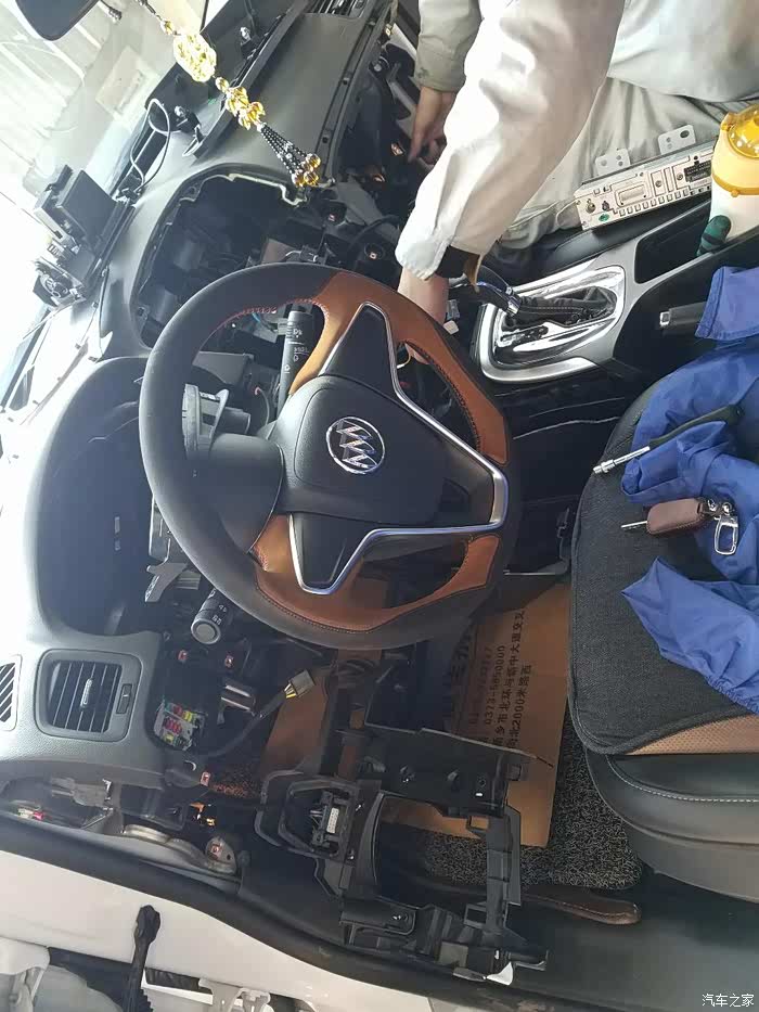

拆,接下来就是开始了漫长的拆车旅程!
第一次:因为没带原车收音机,让带原车收音机再来试,这里说明一下,我家距离4儿子店来回一百公里
第两二次:说是导航影响,把导航拆了换上原车的,非让回家开两天试试,在4儿子店已经试过了不是导航的问题,还非让开回家,没办法人家说了算
三次:开了几天又去了,又拆说是把钥匙匹配一下试试,不过停电,没办法需要把车放在4儿子店,因第二天有事,没放
四次:过了一点时间有空了,也问过有电就过去了,后来不知怎么了,有个技术总监又说不用匹配,测试接收天线,然后说天线问题不过没货,要等几天又让把车放4儿子店,果断没放等到货再来a
第五次:打电话说天线到了,然后过去 测试,不是天线的事,然后又把整个模块拆了,换上其他车上的模块还是不行
每次都是那个样!
每次都是那个样!

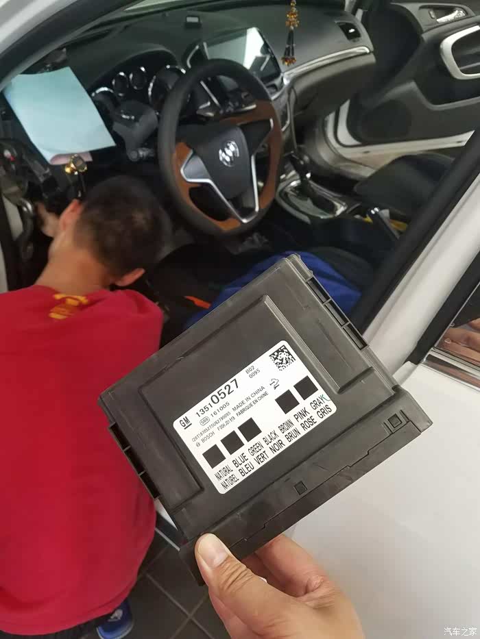

拆除的模块
最后一个正在休假技师过来发现有一个不明线路,把它拆掉,遥控器遥控距离增强很多,顺着线查到是分期公司的定位器,然后和分期公司联系,说没时间,过几天上门服务
