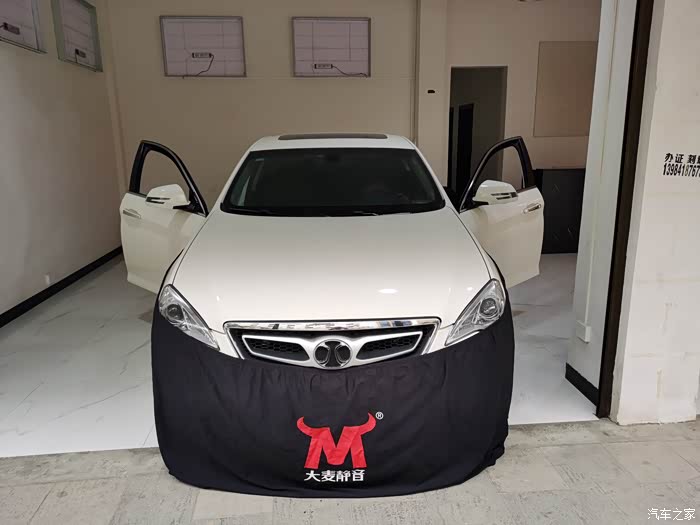

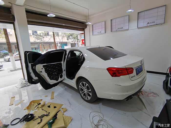

准备工作。
这是我提前联系好的店家,在我们县城西边,有点偏,别看简陋,但老板亲自动手做,很细心,细节很到位。可以打高分的。

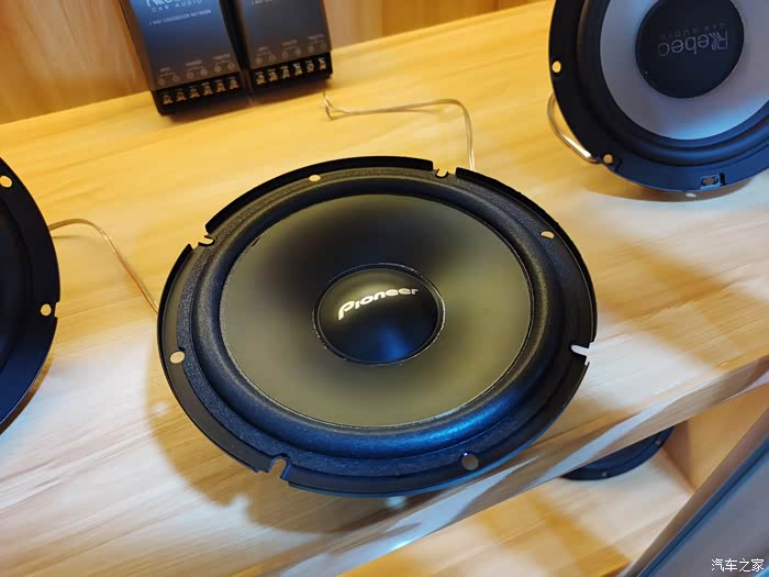

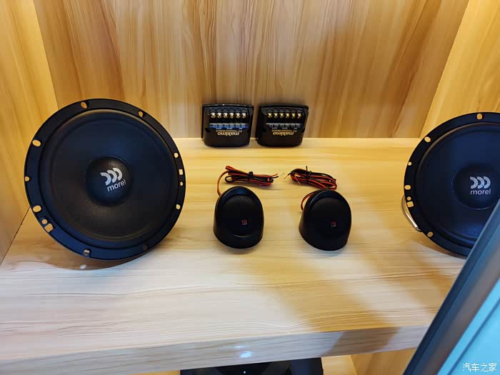

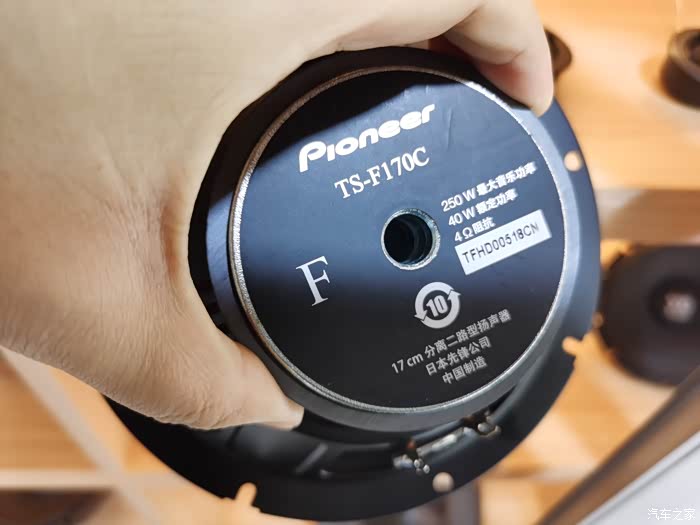

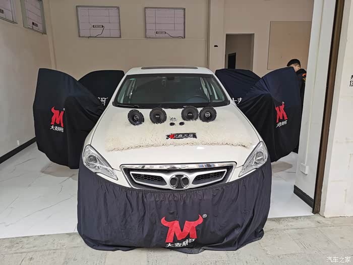

我选的这个先锋喇叭,前门高音+中低压套装。后门同轴喇叭。
这是型号以及各项参数。原车应该是20W,这是40W。
老板推荐我选这个,但贵了500,我放弃了,钱花多了容易被发现。

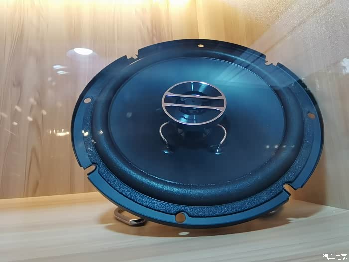

这是后门同轴喇叭。同样是先锋。

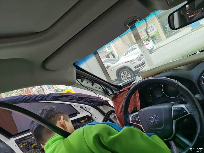

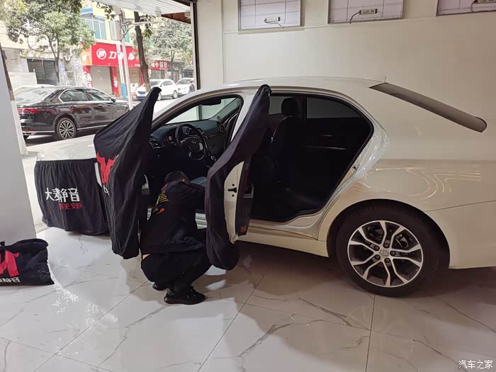

开始给大宝戴口罩,防护到位。
戴好口罩还要戴手套
摆上来拍一张。

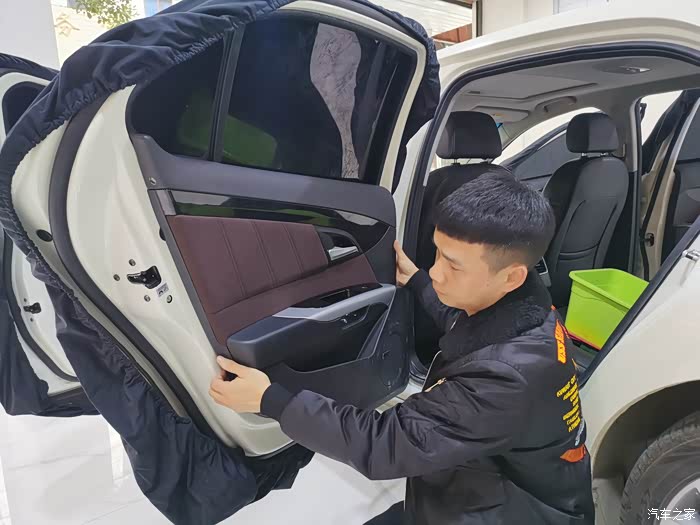

拆车行动。
拆……

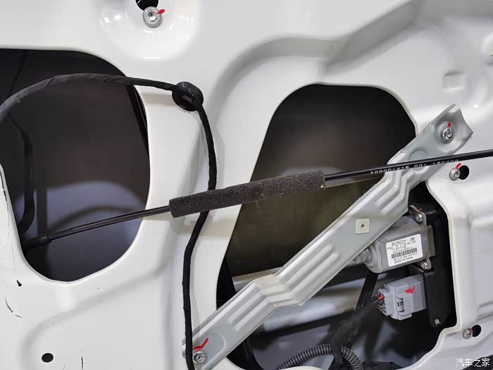

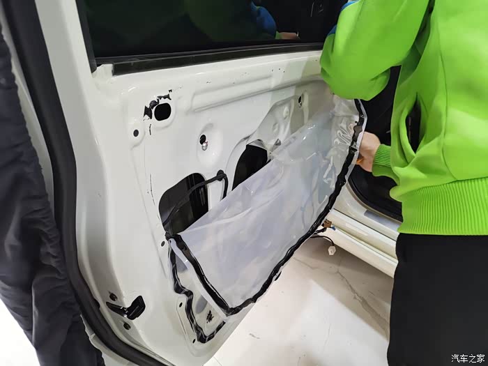

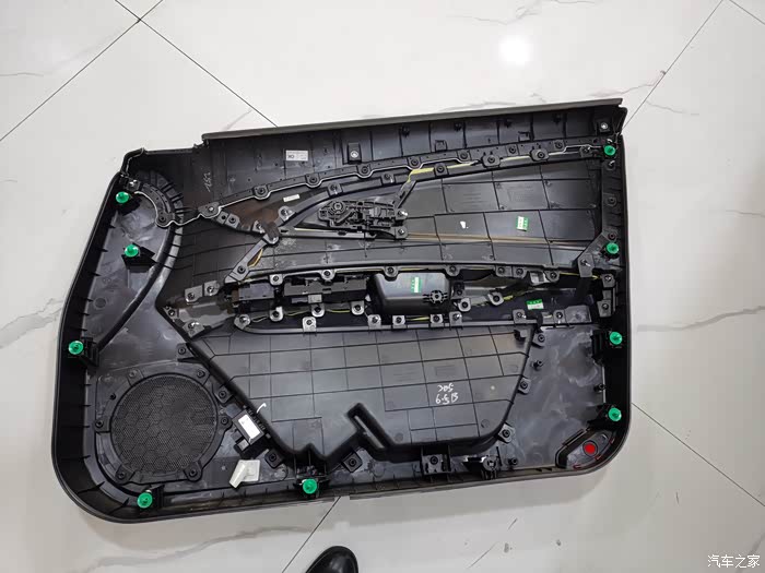

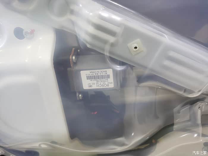

让人心酸的一幕,内衬板里面居然没有一滴吸音棉,没错,一滴也没有。好心疼北汽,你们穷到这个地步了吗?这么冷的天,没有羽绒服,好歹穿件羊毛衫吧。
看,里面一件保暖内衣都没有,仅仅是一件的确凉。(薄薄的一张薄膜,这个隔音效果,我不知道北汽是怎么做到的,感觉里面有黑科技)

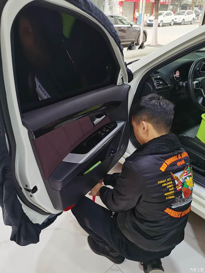

拆前门。
一样。
我在论坛里看到有些车友的车有吸音棉,但我的的确没有,可能买不到黑心棉干脆就不装了。
我估计这个薄膜的作用是为了保温,“良心”啊。

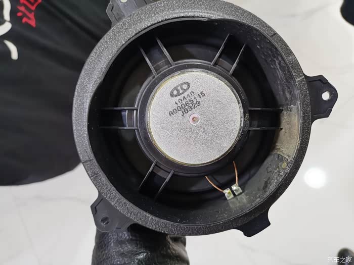

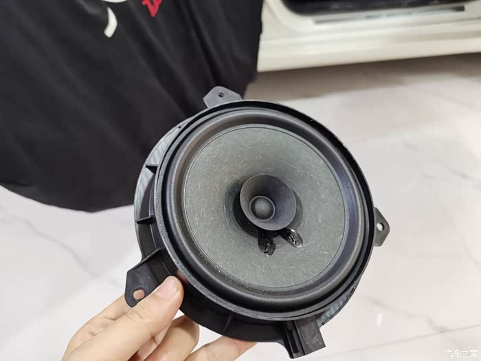

原车喇叭,我还以为真是bose,唉,不拆不知道,一拆吓一跳。
我呸!
呸呸!

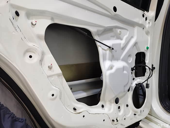

里面空空如也。
仅仅一小块止震贴,好像风湿止痛贴,不,是创可贴。

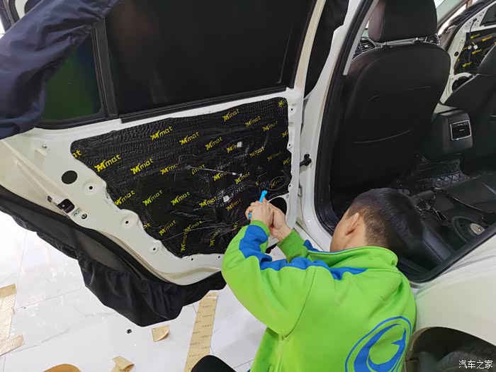

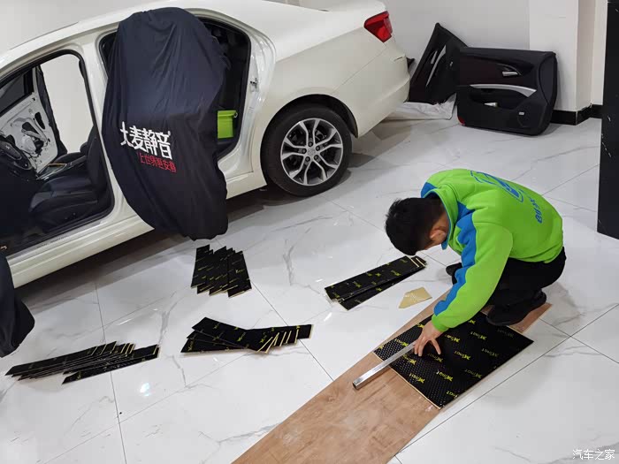

开始施工。

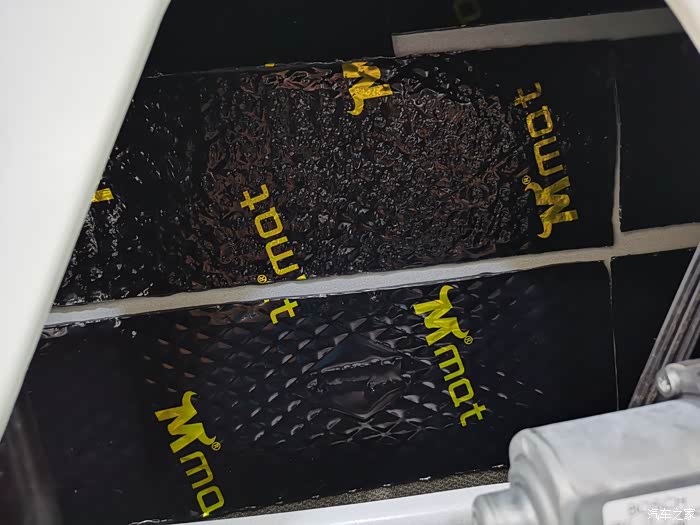

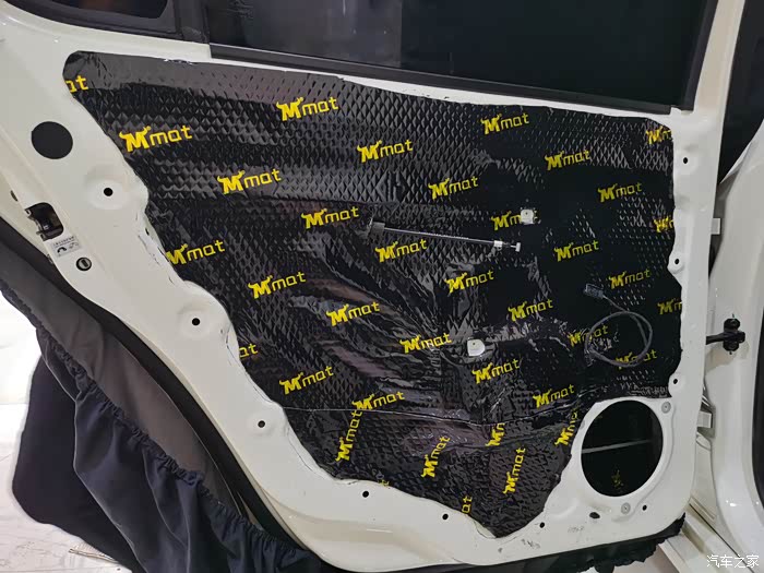

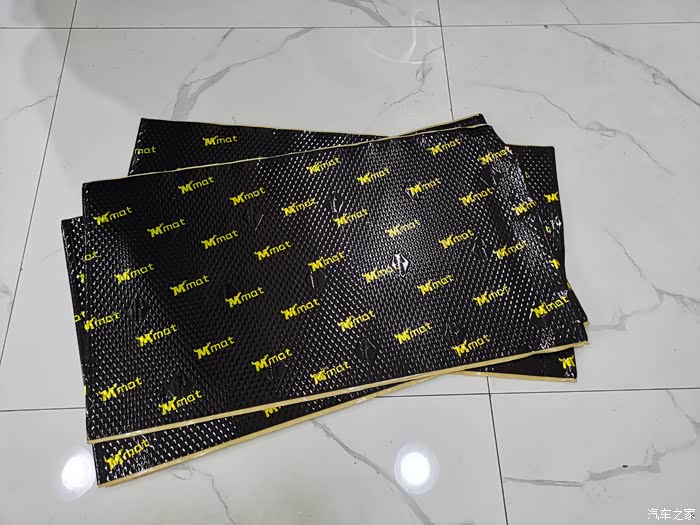

店家给我推荐的止震板。

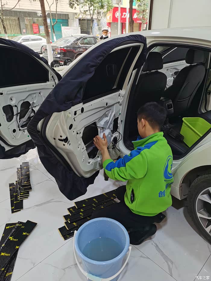

裁剪开始。
将需要贴的地方用毛巾擦拭干净,很细心的。

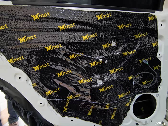

门内基本上贴满了,每张之间有1cm的间隙。老板说贴满了反而不好。上面一张是我用小滚轮压的,下面一张还没有开始压,对比很明显。

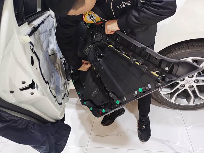

后门搞定。
我压的,四个门全省我自己动手压的。
没压到位的地方老板又压了一遍,很细心。
初具雏形。此时我的手臂酸痛。

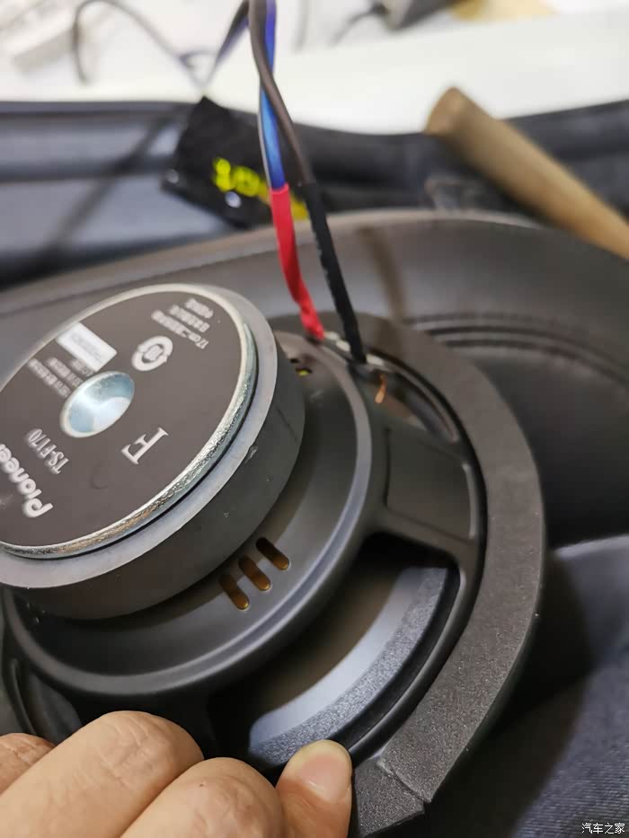

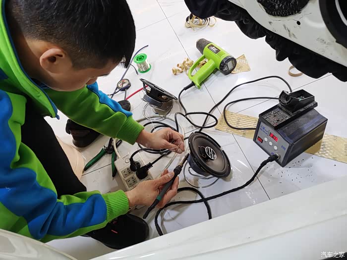

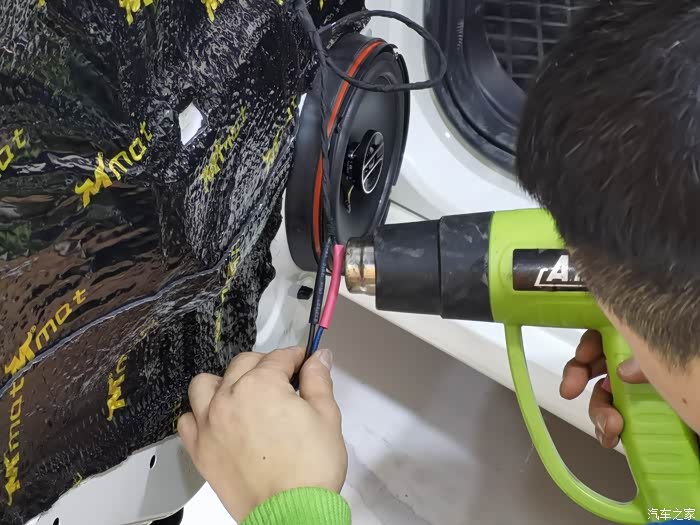

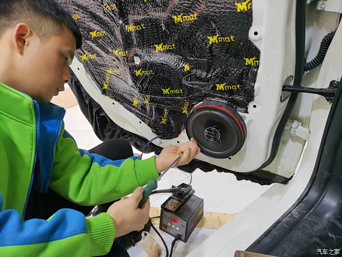

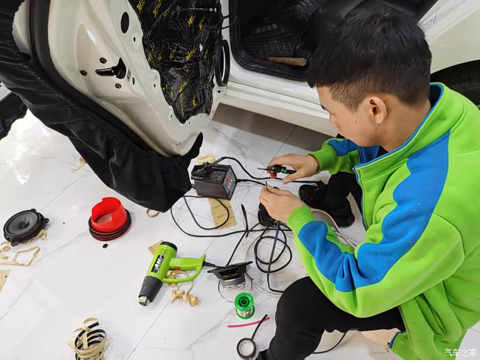

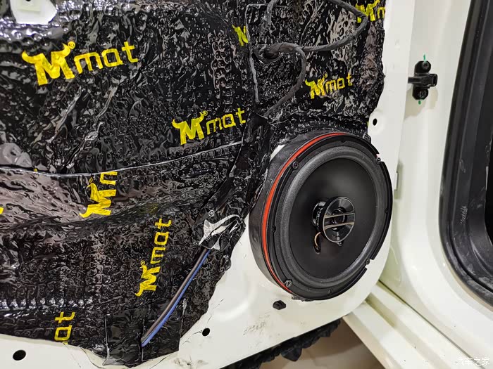

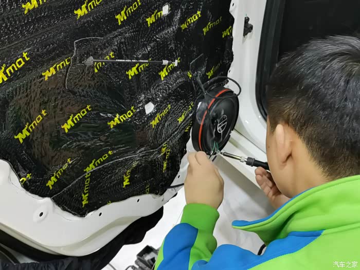

开始接线。

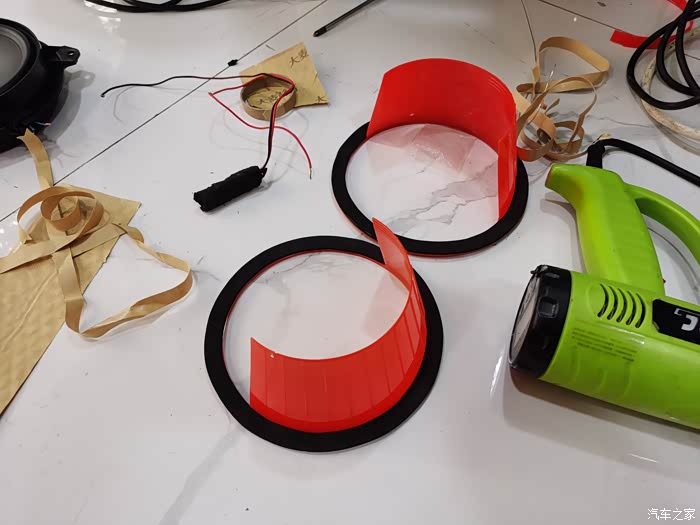

接头用热缩管包住了,万无一失。
这叫防水帽??黑色的密封垫是我贴的。

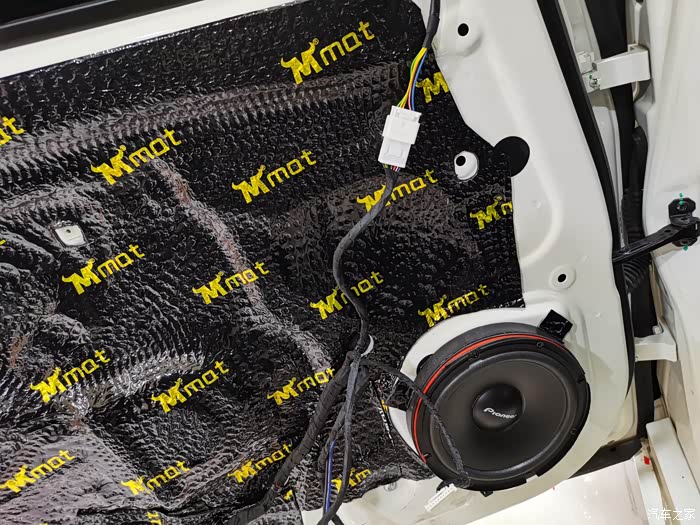

上螺丝。
正负极已经接好了。第一个喇叭没事完工。
收紧热缩管。
把线再用胶粘住,以防抖动。这些都是细节。完工。
前门完工。

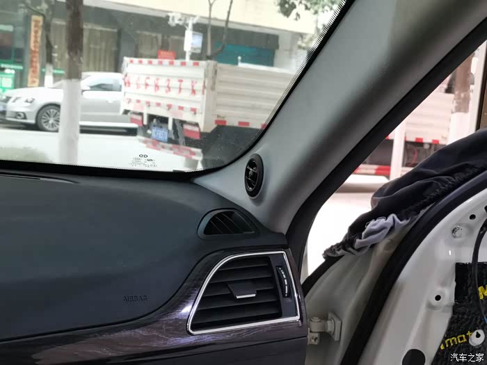

A柱高音头也马上完工。
右边已完工,看上去挺完美。

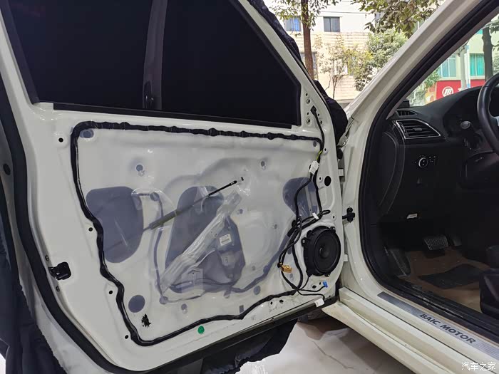

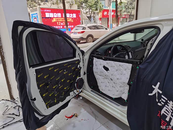

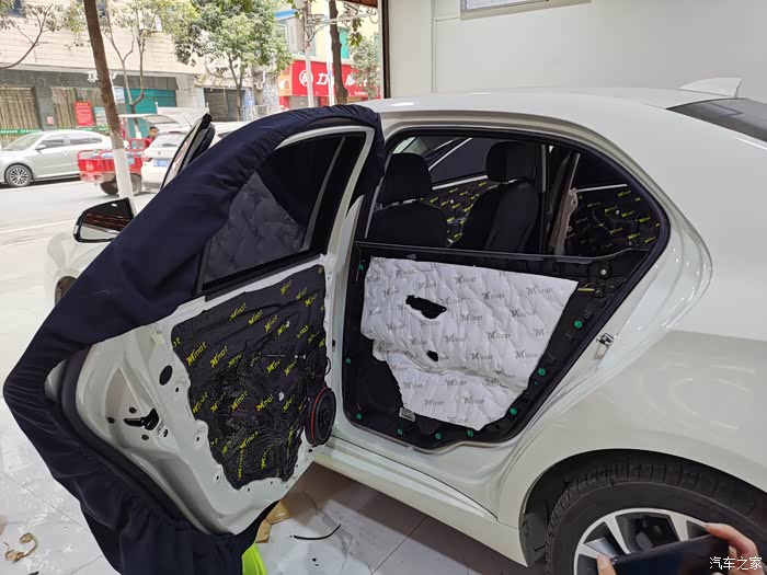

第三层,加吸音棉,店家挺大方,给我加了一大块。

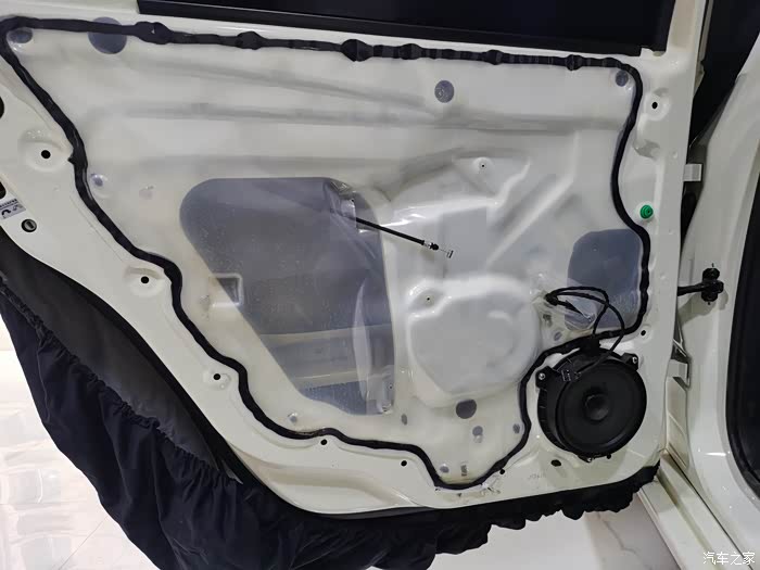

后门。
大功告成。
忙了6个小时,终于大功告成,迫不及待的开车听了一番。
