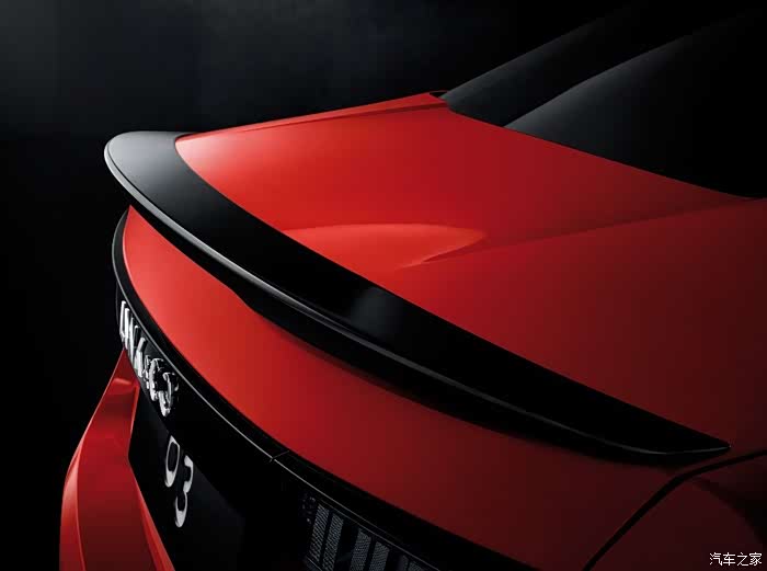

另外,一个性感的“臀部”,不仅能增加汽车的美观程度,还会对整车的气动性能产生影响。
要得到臀部的黄金比例,可不是一件简单的事情。既要考虑降低风阻,也要考虑降低后升力。经过一系列的仿真验证以后,我们发现,对于领克03尾翼的最佳上翘角度是4.7°,可以最好的平衡风阻系数(Cd 0.27)和后升力系数 (Clr -0.025)
注:后轮升力系数为负代表对车身产生向下的压力。03在高速行驶时,通过扰流尾翼,结合全车空气动力学设计,对车身最大可产生11kg的下压力,增加车身在行驶过程中车轮的抓地力,增加高速行驶稳定性,从而增加驾驶自信心。

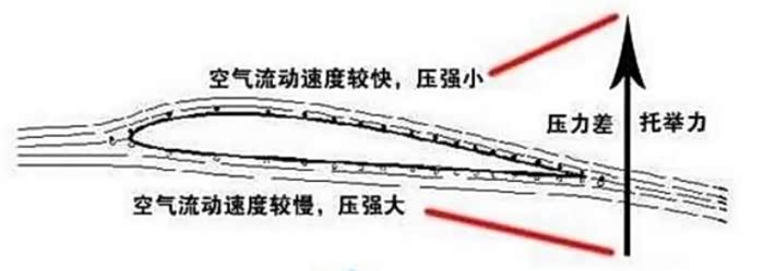

说到上升力,汽车的气动造型是为了减小上升力增加下压力,而飞机的机翼设计则是为了提高上升力减少下压力,飞机可以上天是因为机翼上表面空气流速更高,同时压力低,由压力差产生一个有利于飞机上升的升力

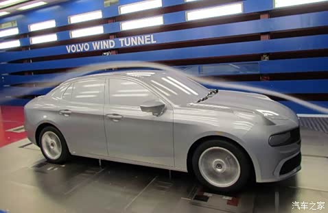

风阻系数如何“吹”出来?(风洞实验)
领克03的空气动力学仿真和试验,是由CEVT的中国和瑞典工程师共同完成的。在哥德堡沃尔沃风洞实验室和同济大学上海地面交通工具风洞中心,从油泥车测试、到样车、实车测试,先后进行了7轮。
沃尔沃风洞实验室:
沃尔沃风洞实验室:
1.油泥模阶段
2.VP1/VP2阶段

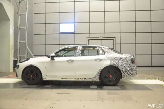

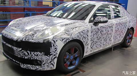

同济大学风洞实验室:
1.VP3阶段
2.TT样车阶段
经过不断的优化调整,终将领克03的风阻系数从0.32降到了0.27。
