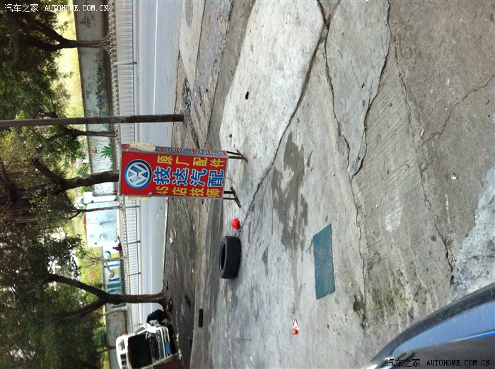

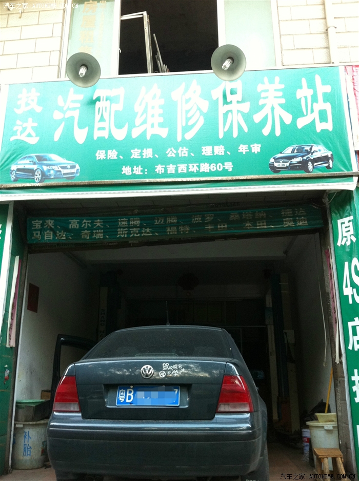

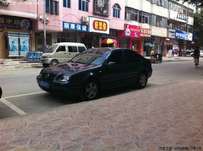

维修店的招牌,特别标明 4S店技师。
不知道把店面 发出来有没有事··

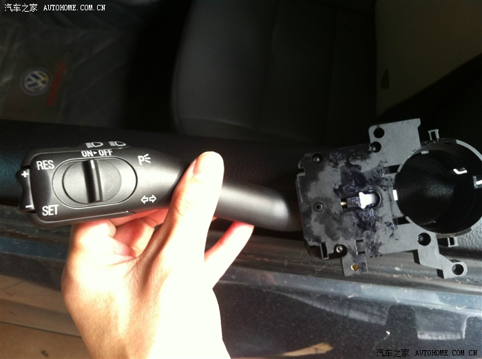

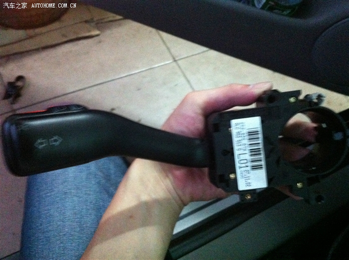

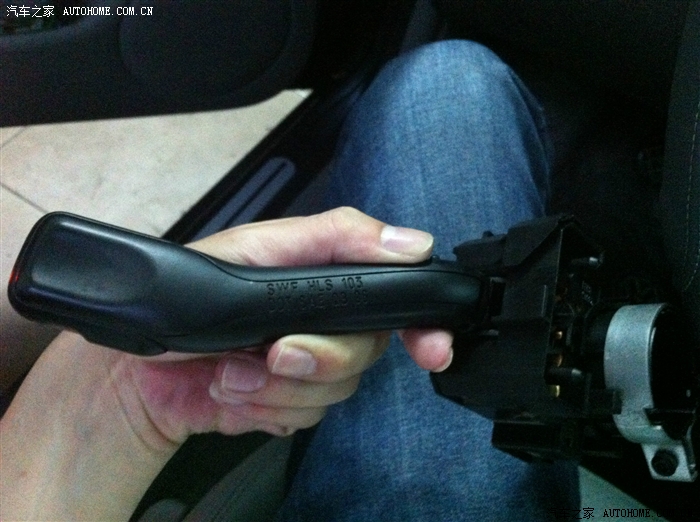

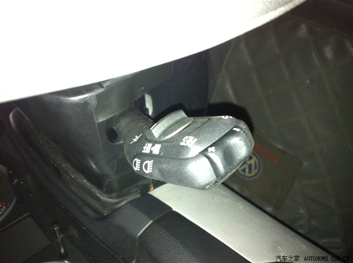

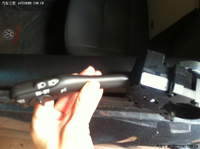

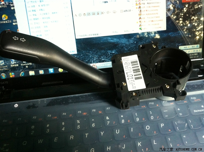

定速手柄的包装盒,说是原厂的,支持4S验货,我不会相信是原厂的。能用质量不会太差就行。
有定速巡航功能的手柄

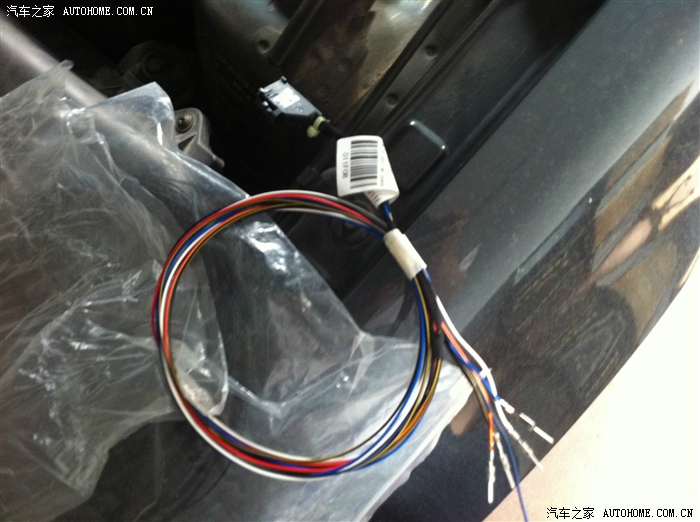

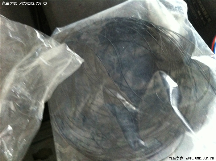

配的线还有延长线。

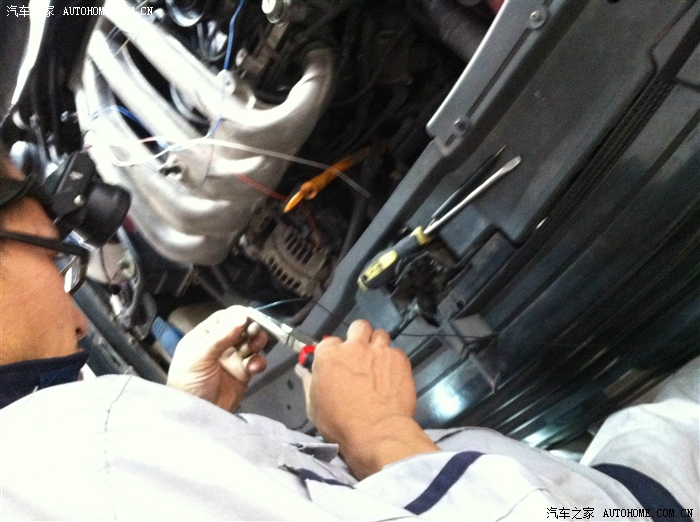

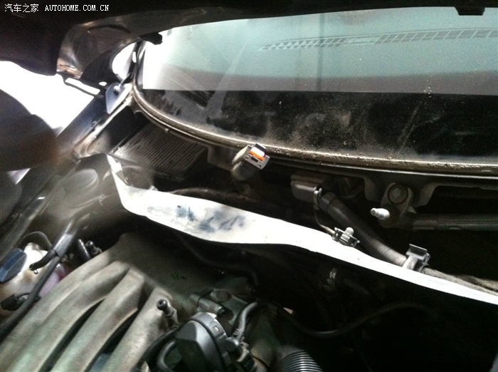

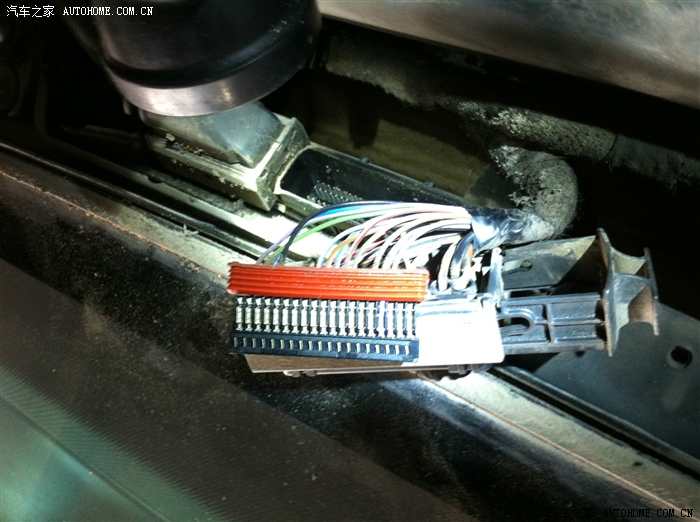

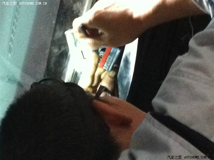

开始拆ECU电脑插头
因为配的线插头不对,师傅在把原来的插头弄出来装到线上
弄出插头后改到配的线束上

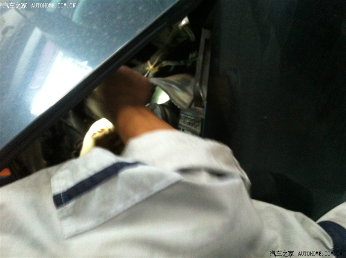

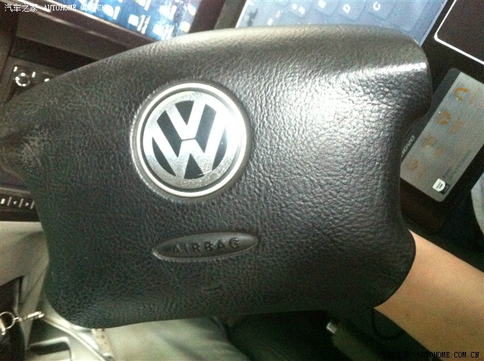

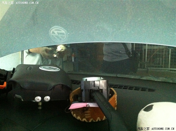

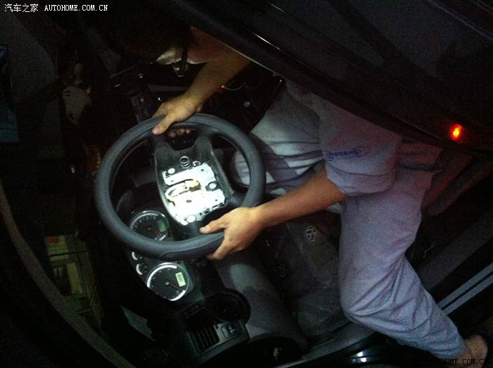

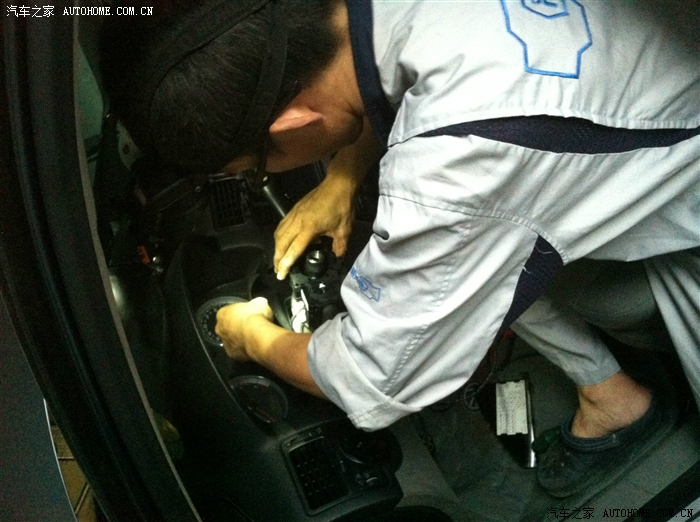

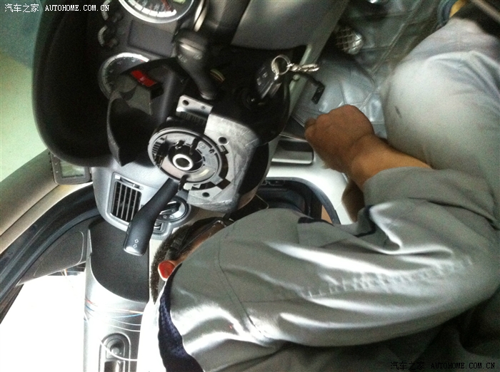

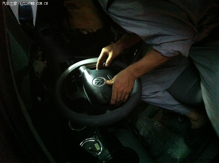

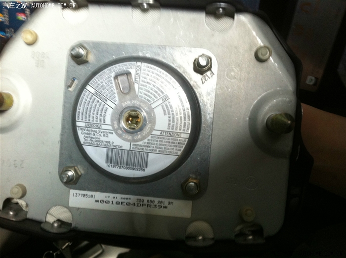

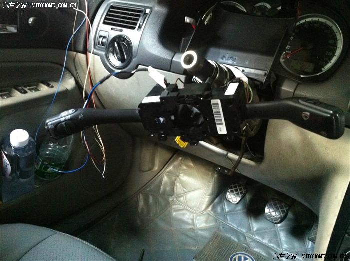

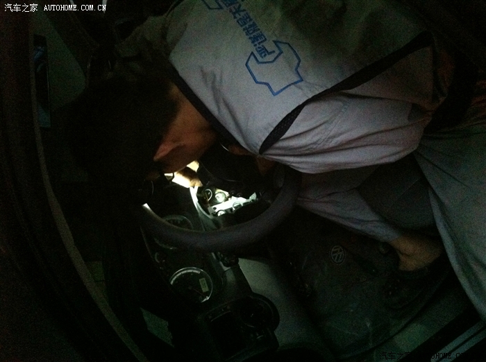

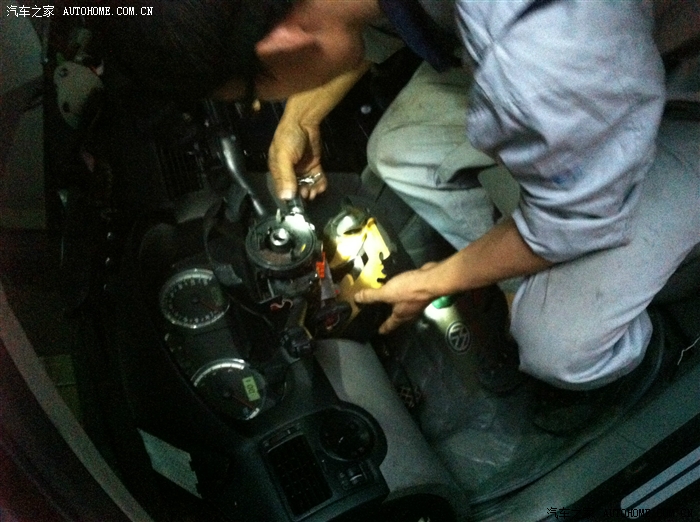

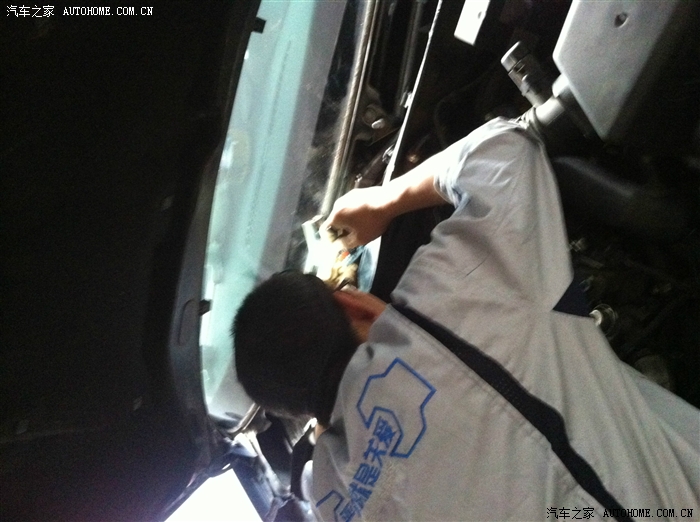

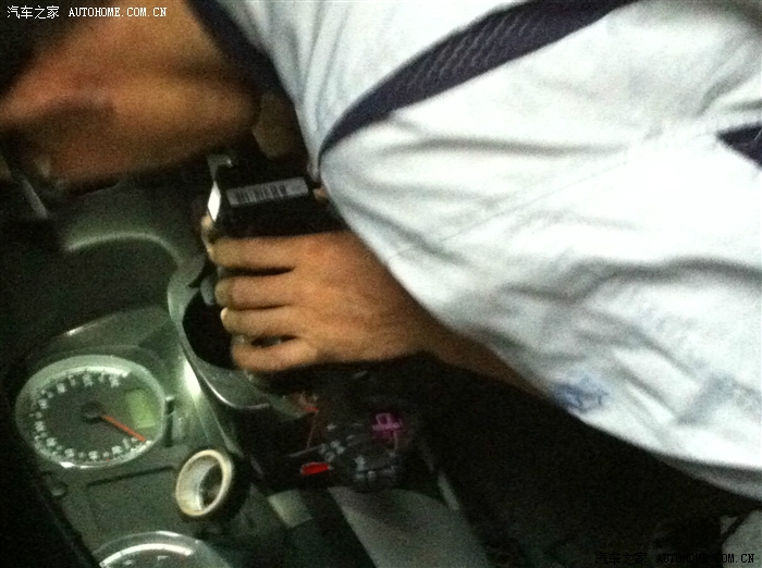

接线过程,人在车内玩电脑上老宝来QQ群聊天,很快外面电脑接头搞好 师傅来拆方向盘,拆方向盘的速度太快了,在玩电脑的时候忘记看回头望去,气囊就被拆出,
没了方向盘 驾驶位的空间真大

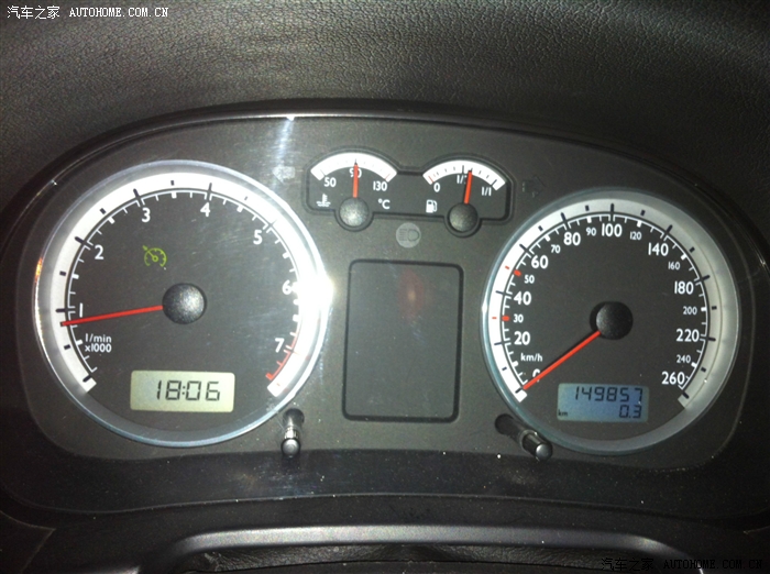

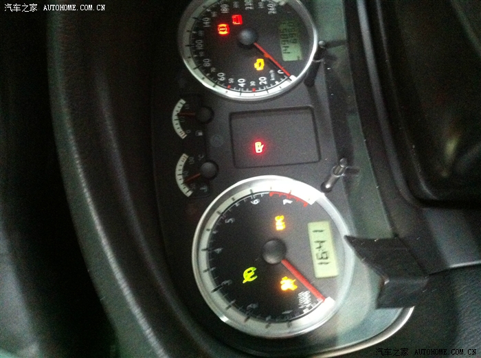

先不穿线 从外面 拉线过去试试能不能正常,亮起定速巡航灯,师傅拿来电脑弄了一下OK,瞬间看到灯亮,心里嘻嘻嘻,

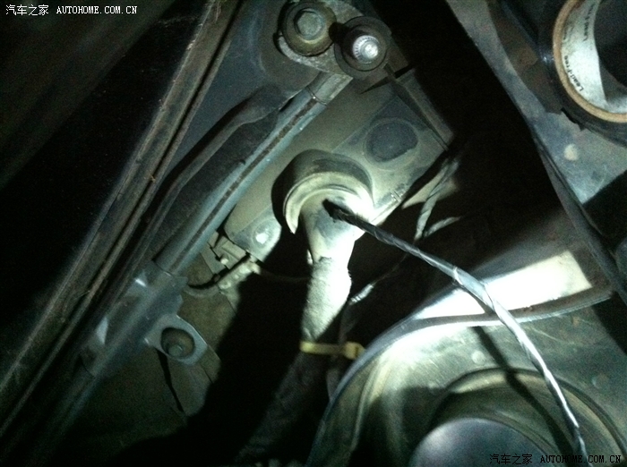

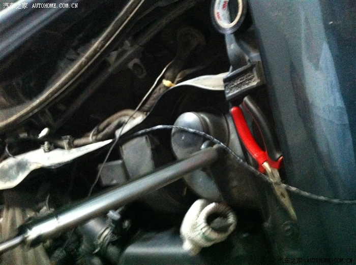

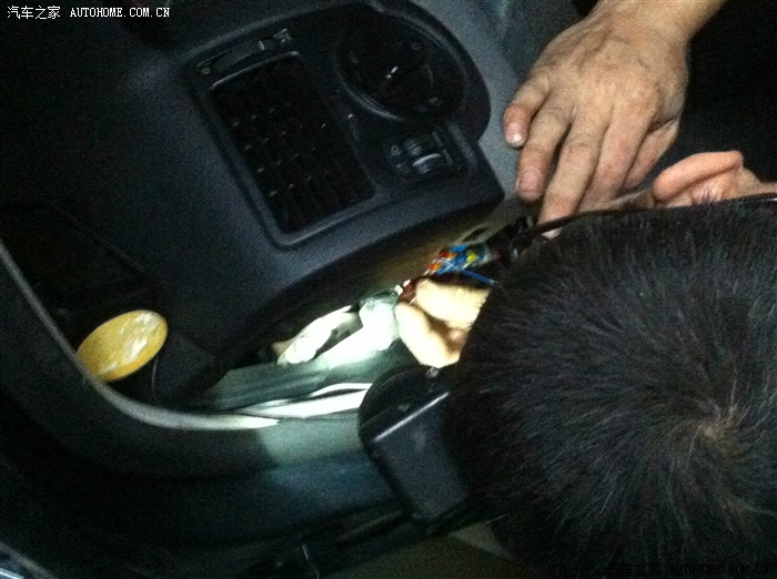

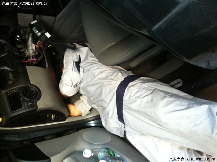

确定能正常后,开始穿线进入驾驶室,
用铁丝作引线,穿线过程还是比较难的,自己也动手帮忙,弄了几次才成功。
师傅在里面抽,我在外面插··
穿了几次的成果 终于穿好了,接下来的活就容易多了,接线头。

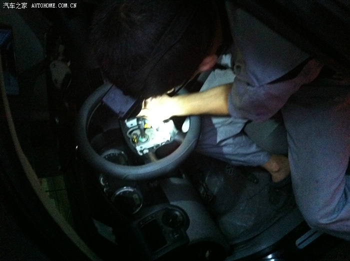

开始装方向盘的位置了
气囊最后一步OK搞定

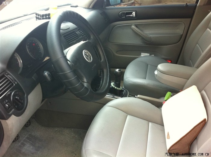

原车的。

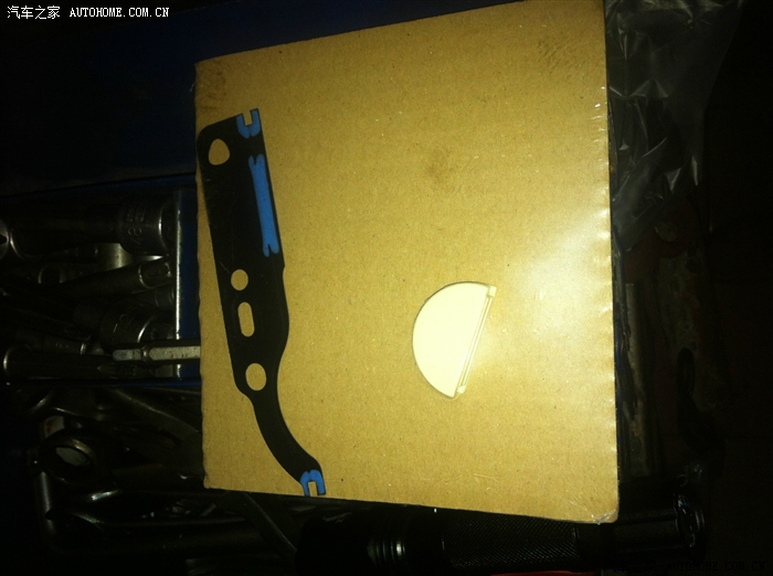

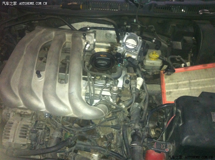

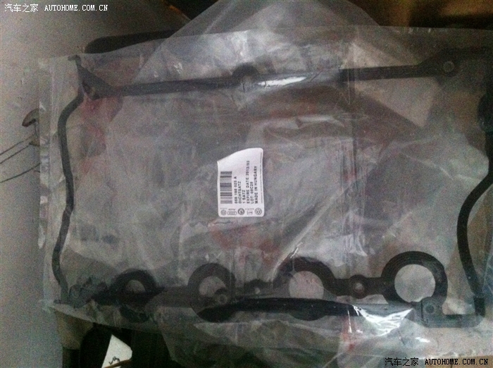

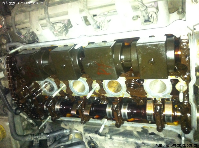

下面是换气门室垫的。图片不多没有全程参与·加这次一共换了三次气门室垫,这次换了全套,气门室垫+凸轮轴垫,
气门室垫
凸轮轴垫

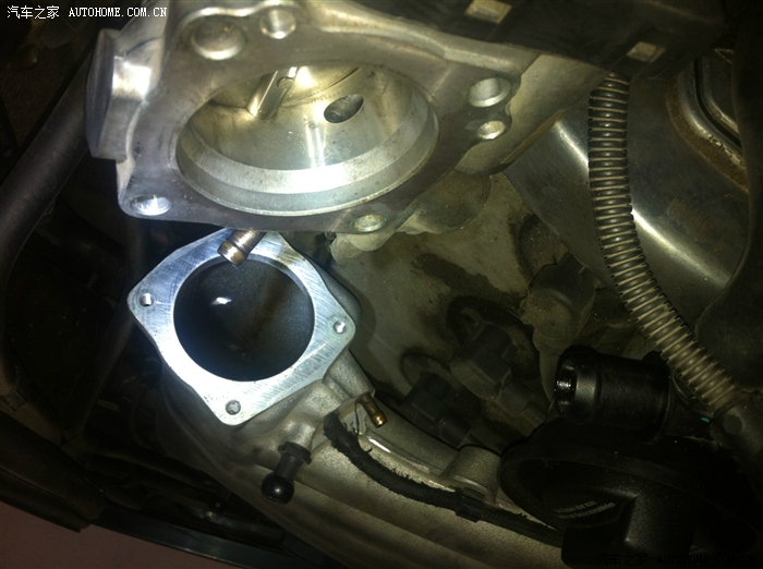

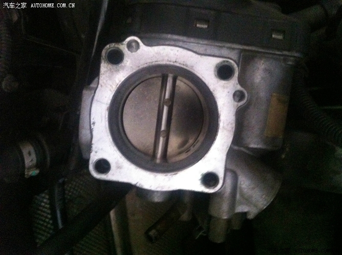

节气门之前清洗过,
照片光线问题,哪里不是黑的。

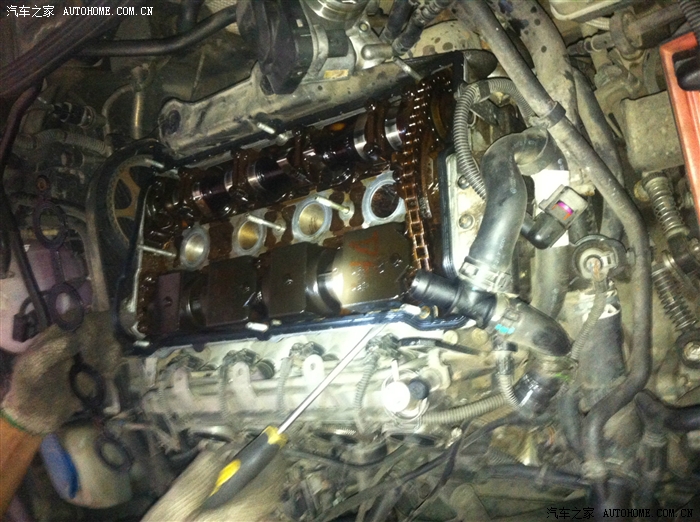

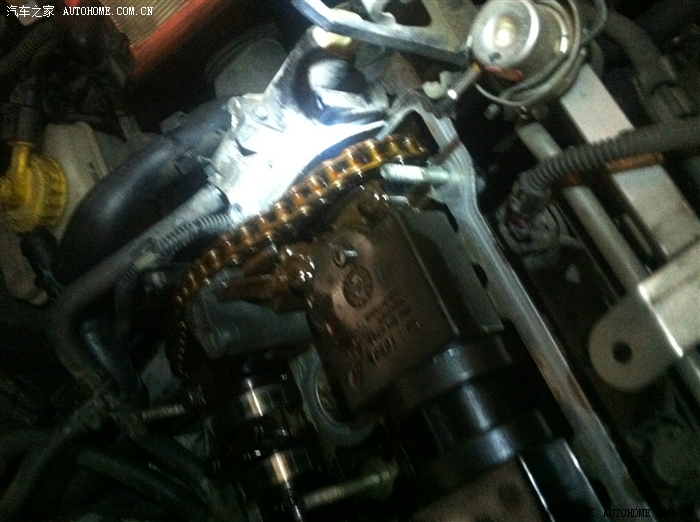

拆而来盖子,里面一看前些车子用的油就不怎么样

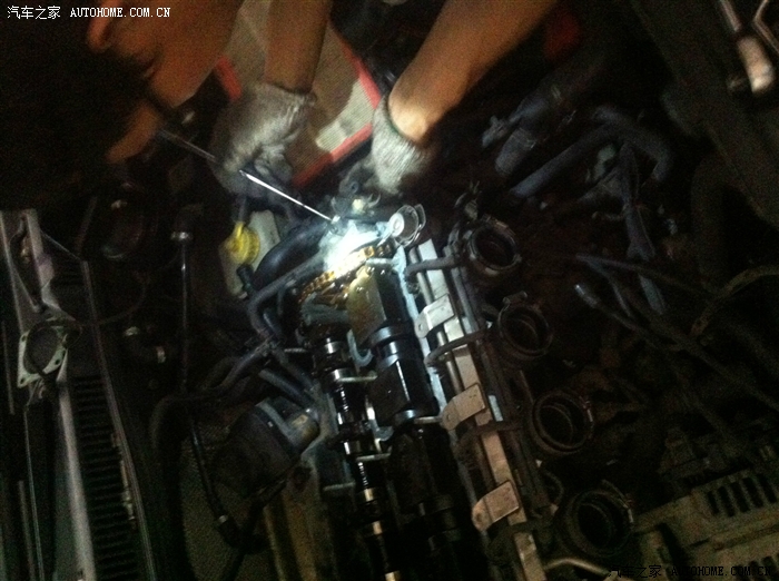

换凸轮轴垫,师傅有个专用工具锁住链条你那里,然后取出旧的垫胶 和铁片

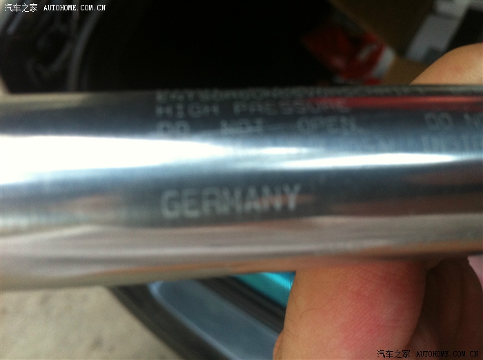

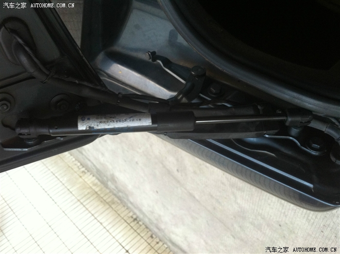

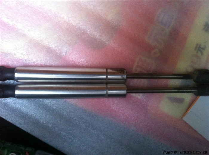

就这几张照片 没拍很多,,下面顺便换了两条尾箱气杆,旧的漏油,开起来要很大力才能挺上去,
换过程比较简单一下就好了,我的是不锈钢的,
不知道是不是原厂的。我的引擎盖也是不锈钢这个色的。
换新的是黑色的。
现在是打开的时候 自己能打开,旧的 要用力推上去,现在盖下来的时候费力,要很大力才能盖上,估计是新的,压力比较大。没了 就这么多,下面是车的其他照片

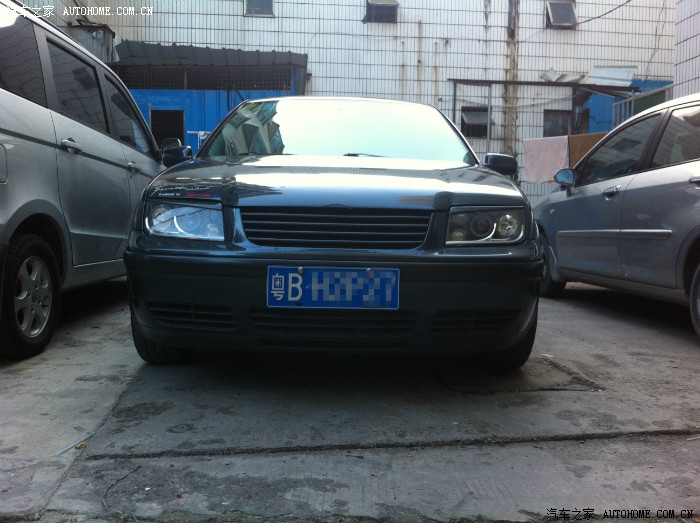

刚刚洗完车 真干净

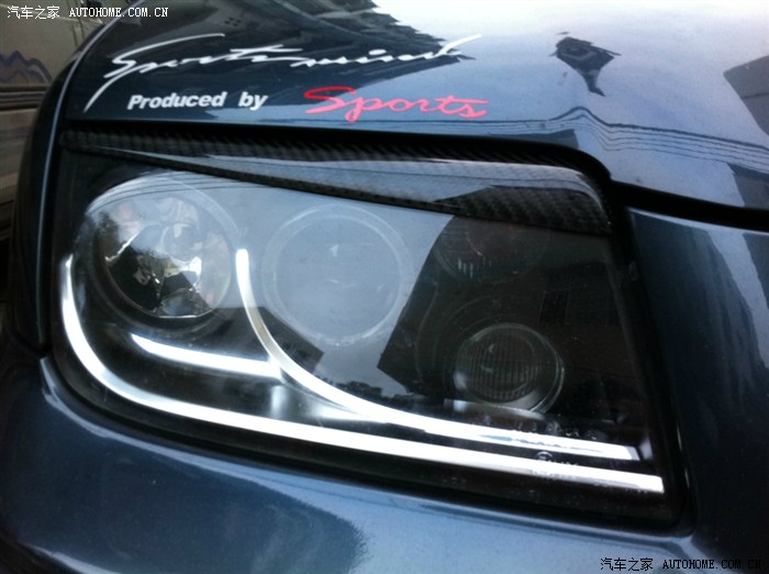

换了龙鼎大灯

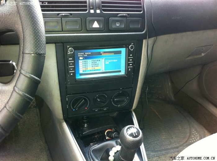

科骏达的DVD一体机,不知道大家能不能看出我和其他人安装的位置有不同?

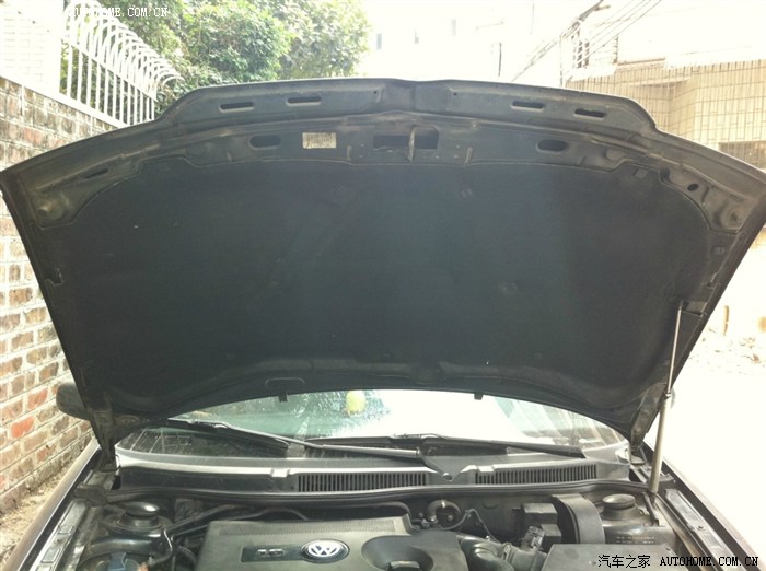

100块钱汽配城买的隔热棉

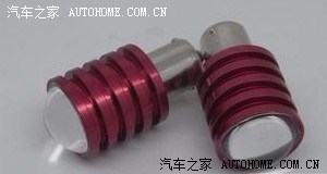

流氓倒车灯,效果非常好,晚上倒车影像后面看的一清三楚。

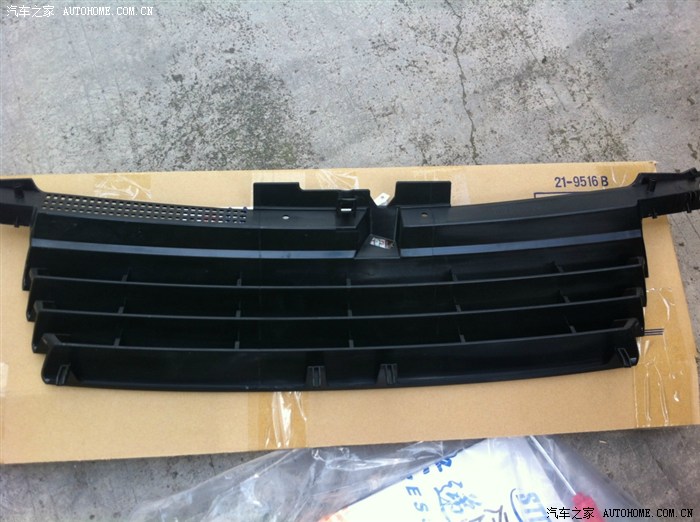

无标中网。

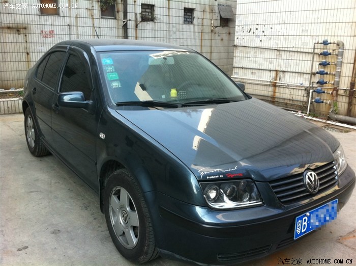

就这么多了。。。。。。如有错别字,那是相当正常的,请大家理解,,不知道有没有机会被 “射精”
