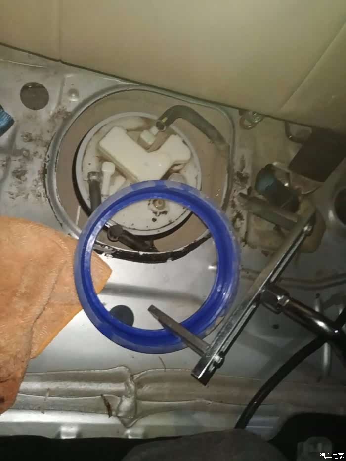

拆这个盖子是重重之重,很多论坛的人说不好拆,有些拆不掉放弃了。或者从边边敲开,这里有个技巧,用我的方法很容易拆,很多人觉得要力气大,其实不是的,我用的是这种最简单的两脚工具,有些人用四角的都拆不开。方法就是扭的时候用身体的力压住扳手再扭,这样增大扳手和盖子摩擦力就不会脱离。一扭的松了,他们都扭不开我扭开了觉得很有成就感

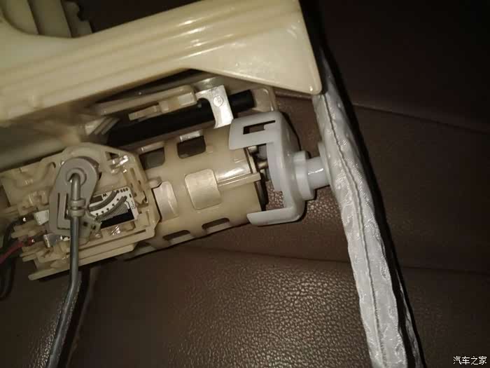

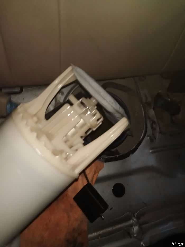

拿出油泵的时候
这个盖子很结实而且材料任性很好的 pom塑胶材质。

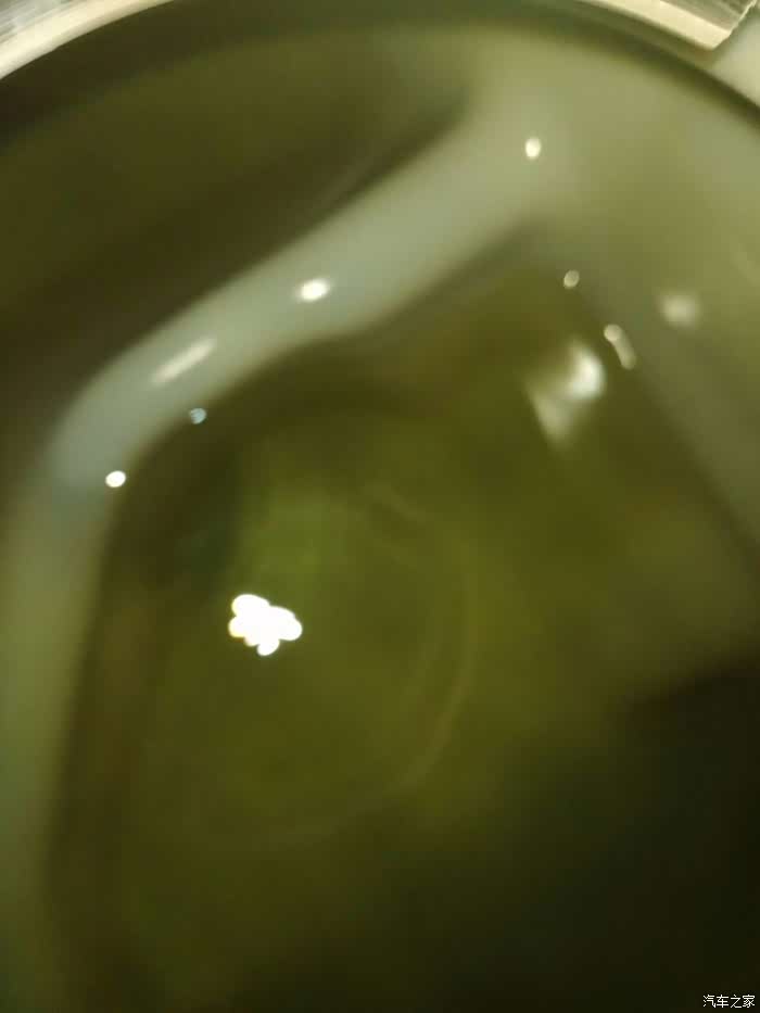

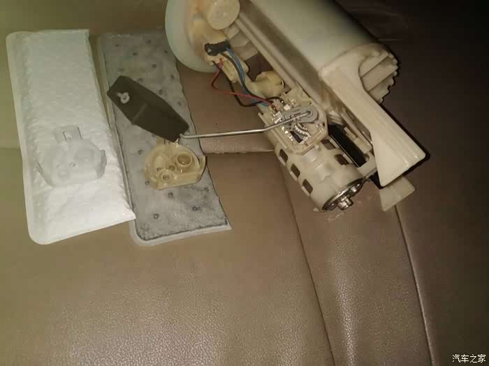

新旧滤芯器,旧的14.8万公里了

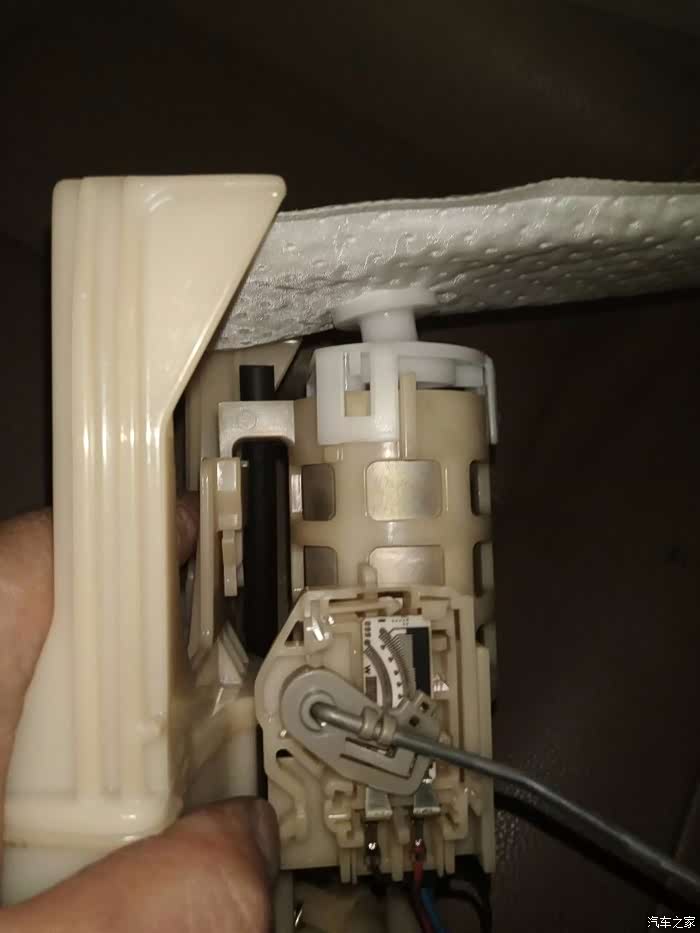

换这个滤芯器很简单,对好卡扣按下去就行了,其实设计这些易损件的时候工程师都是做到更换简单通俗易懂而且有防瞎设计你只能从对的方向装进去,易损件的更好和正常的保养真的很简单比如说换机油,重力变速箱油,空气滤芯,空调滤芯,汽油滤芯这些
更直观清晰一下的照片

重重之重再说一遍。拆这个盖子是重重之重,很多论坛的人说不好拆,有些拆不掉放弃了。或者从边边敲开,这里有个技巧,用我的方法很容易拆,很多人觉得要力气大,其实不是的,我用的是这种最简单的两脚工具,有些人用四角的都拆不开。方法就是扭的时候用身体的力压住扳手再扭,这样增大扳手和盖子摩擦力就不会脱离。一扭的松了,他们都扭不开我扭开了觉得很有成就感
