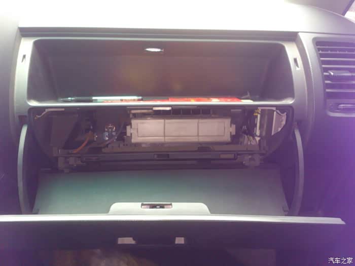

自己动手,丰衣足食!打开手套箱,艰难地拆开了手套箱内的塑料盖板,塑料盖板是靠几个金属卡子卡住周围,大力一点就出来的了,大家可以放心拆。我拆出来的时候,一个金属卡子掉了出来,装回原位就好。

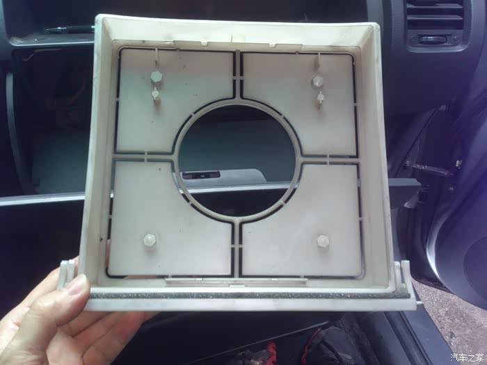

拆开之后,手套箱内空调滤芯的位置是这样的。
白色的空调滤芯的支架,长得有点像90年代汽车CD机头的光盘匣子。
抽出来一看,***,空调滤芯在哪?

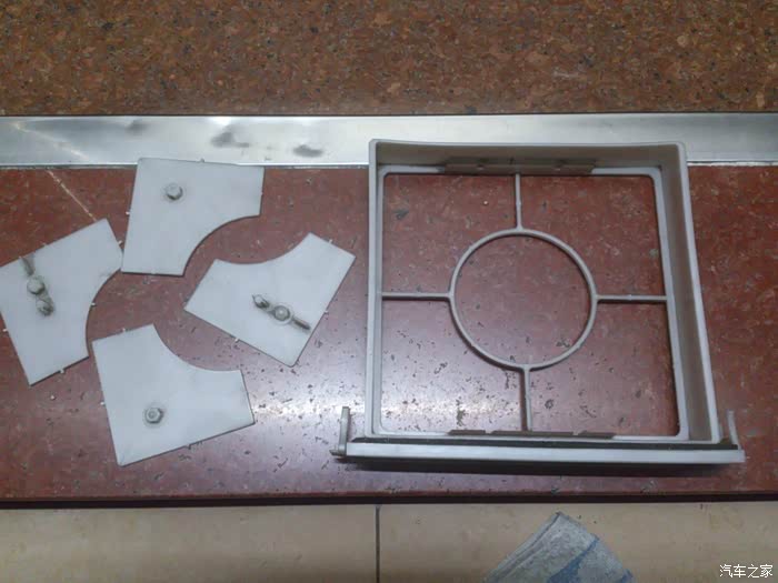

静下心来仔细观察一下空调滤芯支架,觉得也不太对路,除了中间一个圆是通风的,其它位置都被胶片封住。从小就玩四驱车高达的我,这时才恍然大悟,应该要剪掉这几块塑料东西,再装空调滤芯才对。
经过精心的,跟拼装MG版高达一样的保证没明显水口的精工剪载之后,空调滤芯支架终于露出原本属于它的工作时的姿态。

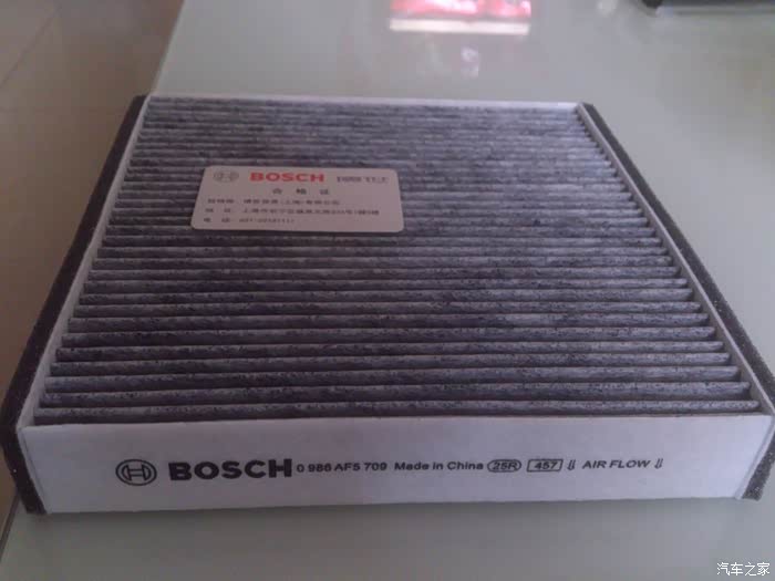

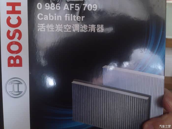

然后,就当然要自己买空调滤芯咯,网上对比了下,博世大牌子,质量和效果应该不会比原厂(前题原厂要有空调滤)的差,还有活性炭型号,价钱5十多块,行吧,就它了。空调滤支架放在家里等了两天,滤芯到了。
博世适合初代飞度用的活性炭空调滤芯型号,应该是正品。
反面。

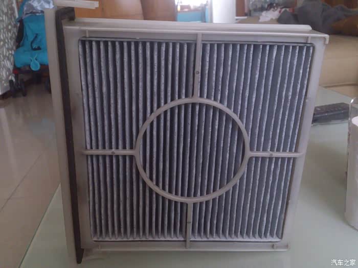

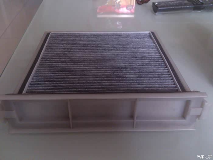

空调滤芯的本体,两边有海绵,增加过滤时对于杂物灰类的密封性。大家要注意AIR FLOW(气流方向)的箭头,要跟支架外刻着的AIR FLOW方向一致,不要装反。
合体!完美匹配。
底部特写,这样气流才能顺畅地通过嘛。

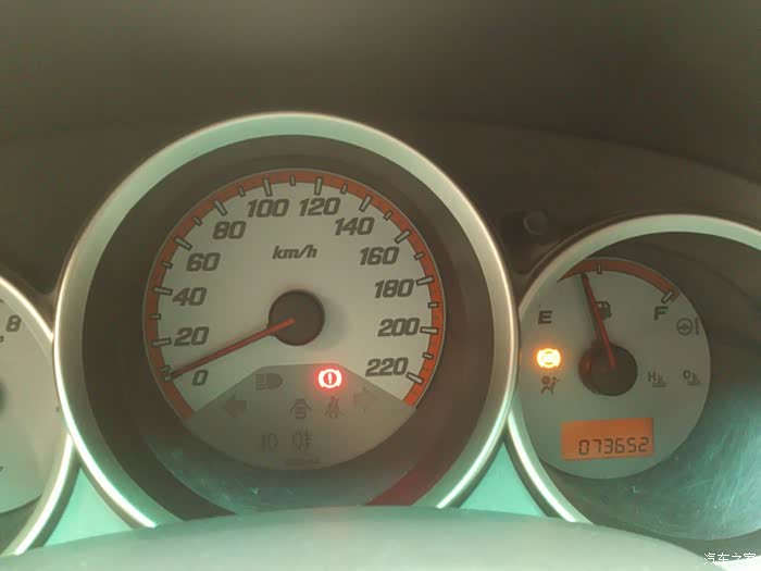

加空调滤芯后不久的里程数。

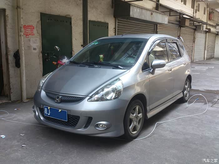

最后,上几张车子的图片。
在停车场遇到一模一样的车子,心情还是莫名兴奋的。

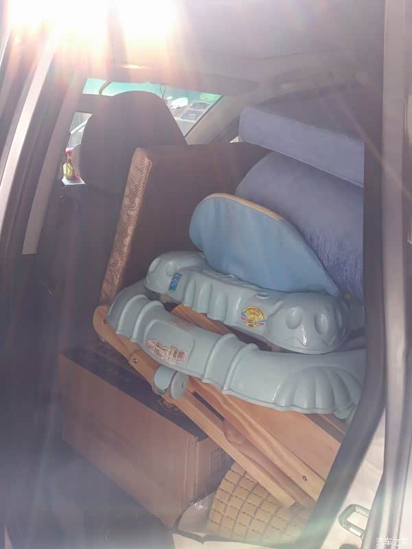

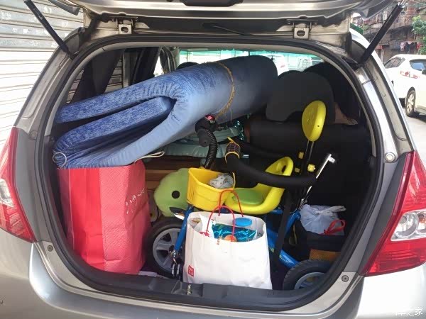

顺便展示一下我家小飞惊人的载物能力。
顺便展示一下我家小飞惊人的载物能力。
魔术座椅实在是太好用了。
