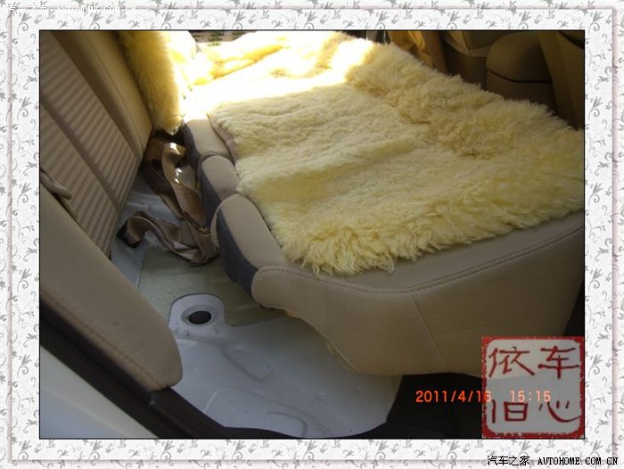

首先老规矩上一张更换好坐垫的全车图!
天气渐渐热了,冬天的坐垫已经明显不适合目前的温度了,是时候该把夏垫换上了!因为懒所以一直没有动手!虽然对自己来说比较简单!

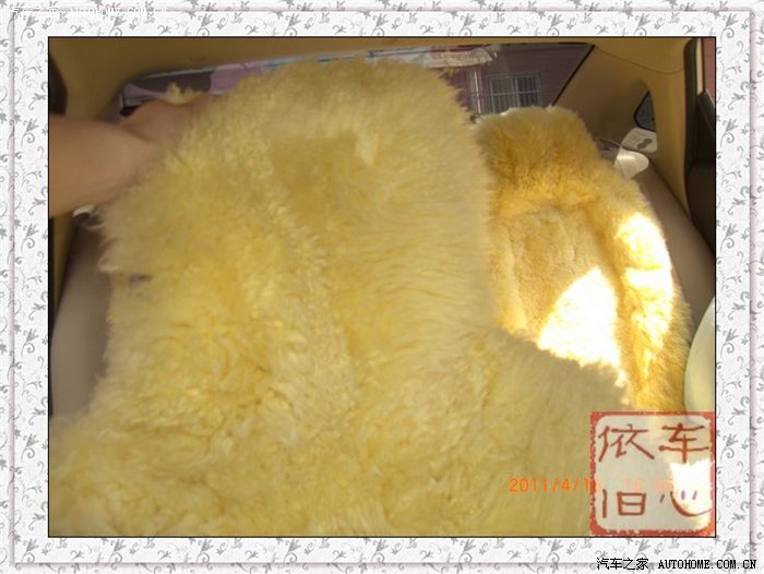

后面的靠垫,这种长毛的靠垫,第一次使用的时候会有一些浮毛,但是今年是第二年使用了,今天的冬天很不错,身上没有发现沾有过浮毛!洗一水以后的确像当时卖家所说,不会发生掉毛现象了!

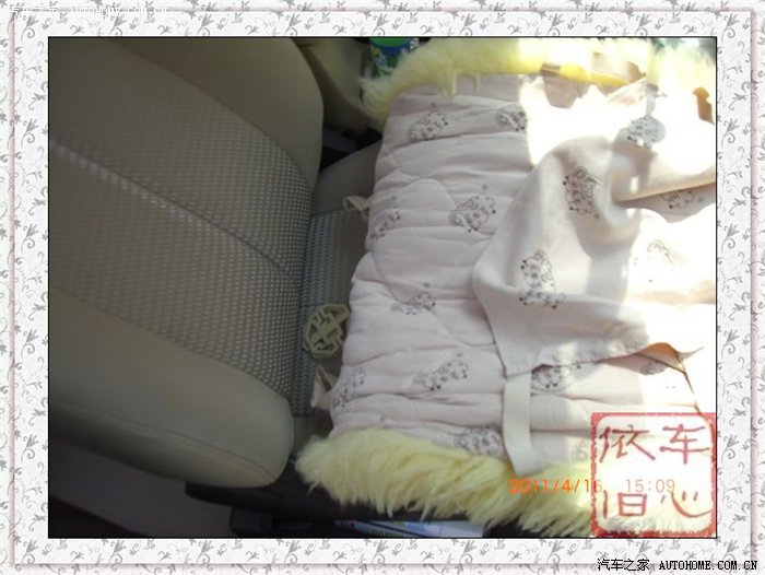

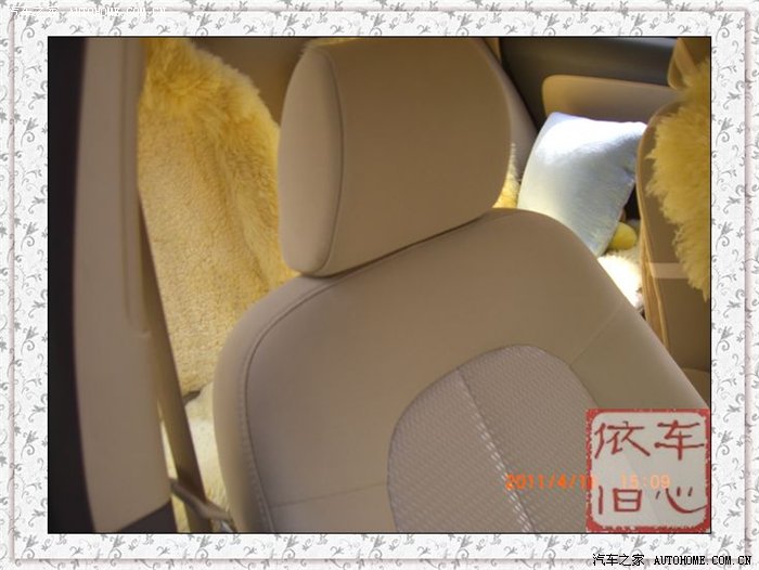

先从简单的地方下手,前排的坐垫很容易就卸下来了,相信自己拆卸过的车友都会很容易的拆下前排坐垫
手塞进靠背和坐垫的缝隙中,拿出图片中的两个固定小方卡
卸下靠垫的椅子还是很新很新的,虽然早就想换真皮座椅,不过也一直纠结,真皮的座椅看起来的确要高档很多,但是其实是冬冷夏热。。。实用性上来说没有织物座椅透气,但是真皮的确比较容易打理,卫生方面还是有一定优点的!这是我个人观点,真皮的车友不要拍砖!呵呵!

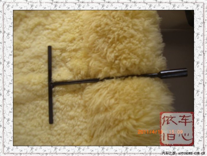

拆卸座椅及更换坐垫的主角其实就是它,一个12规格的套筒扳手就可以了全部搞定了!
给主角来一个特写镜头!呵呵!平实放驾驶位置下面,还是一个不错的防身利器。。。。。虽然我已经有了蚂蚁甩棍,但是这个套筒看起来还是比较给力的!

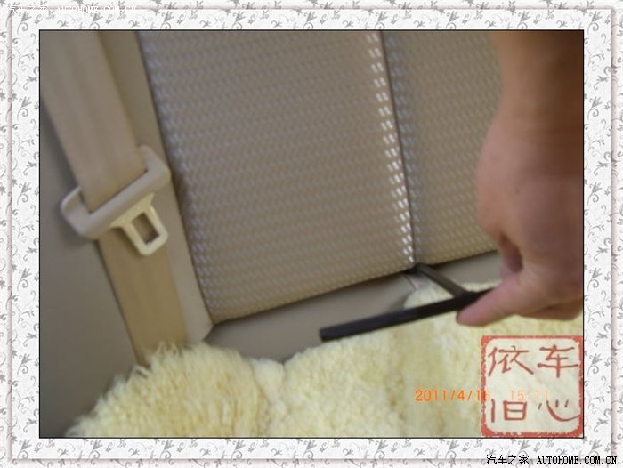

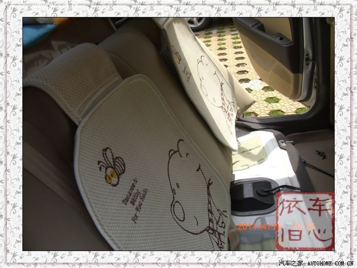

和前排一样,把手塞进后排靠垫和坐垫之间的缝隙里,拿出图片中这两个固定小方卡!
把后排的靠垫向上翻,这样比较好施工!

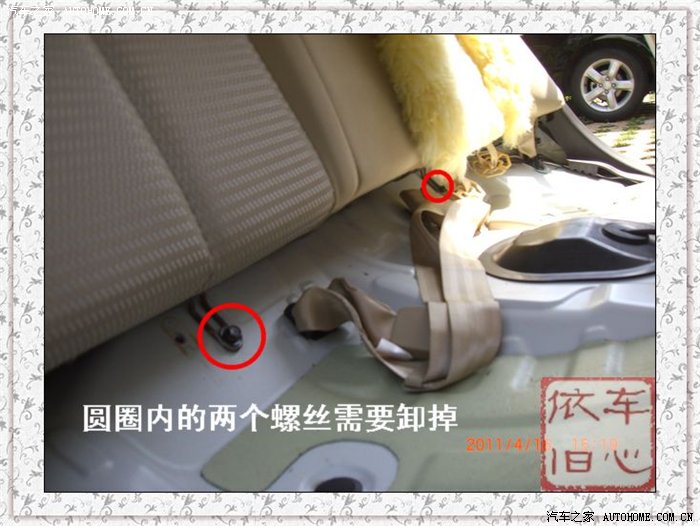

把套筒用力的插入这个缝隙,套上里面的六角螺丝!
先拆卸下坐垫的两个固定螺丝,然后将坐垫前面的两个固定卡扣向下按,同时抬起坐垫,很容易就拆下坐垫了,将坐垫从车内拿出,可以先放在后备箱暂时摆放一下!

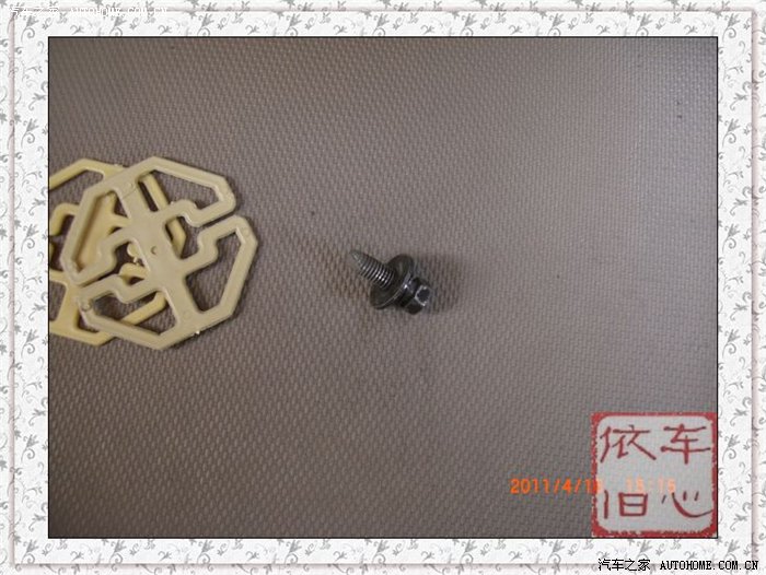

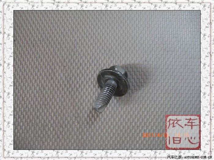

这是拆卸下来的螺丝!军绿色的涂装,也很给力。。。
给螺丝来一个特写,很重要的螺丝,在拆卸过程中不要弄丢!

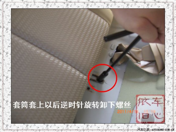

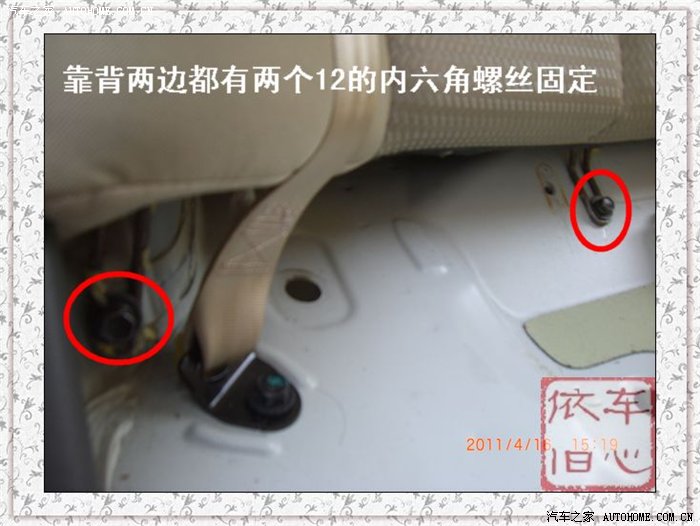

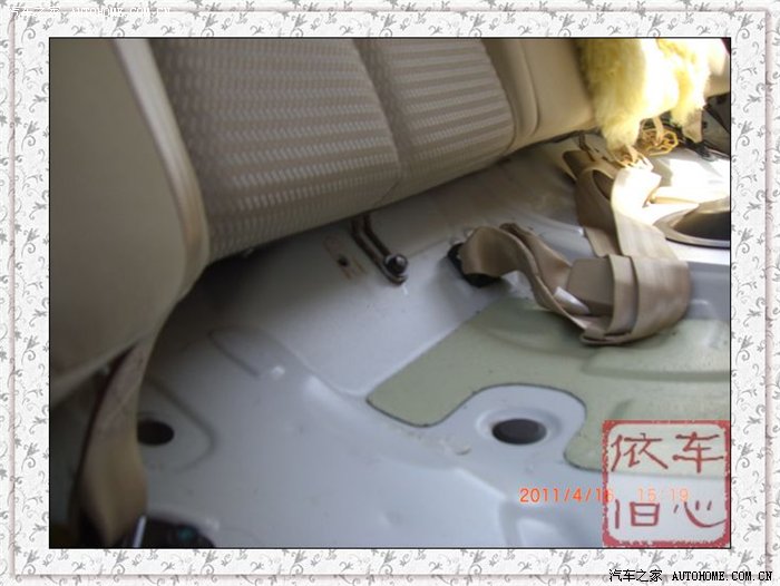

移开坐垫的靠背下方还有四个固定的六角螺丝!一样迅速拆卸下来!
圈中注明了螺丝的位置!
中间两个螺丝的位置!两边还有两个!

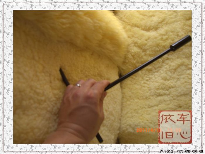

依然用男主角套上,旋转卸下!

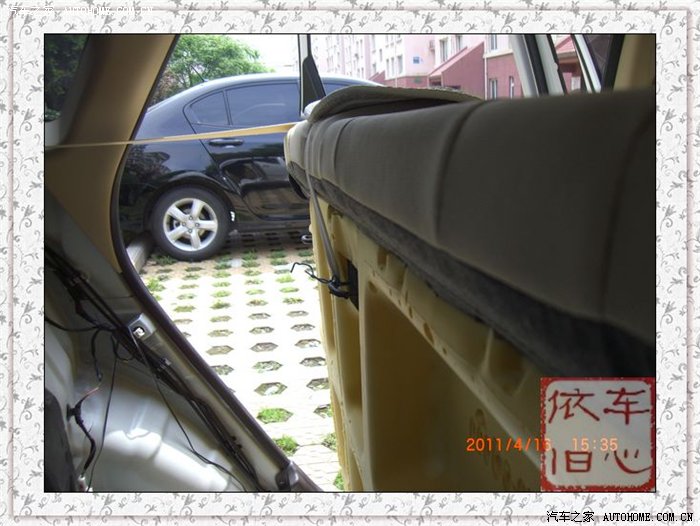

拆下四个螺丝以后,用力的将靠背向上抬起!再往怀里拉动,这样靠背就拆卸下来了!

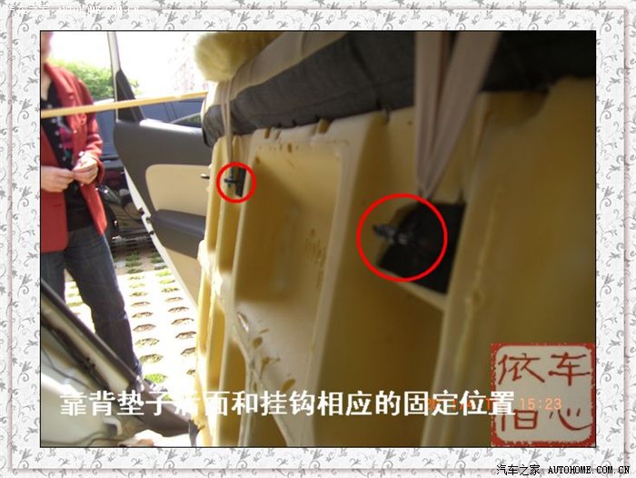

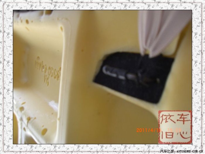

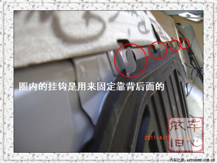

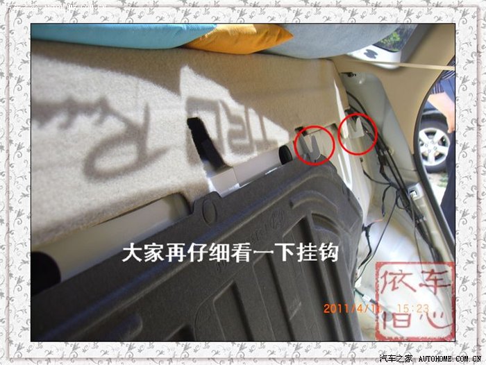

靠背后面的固定挂钩需要注意!
靠背和挂钩的连接部位

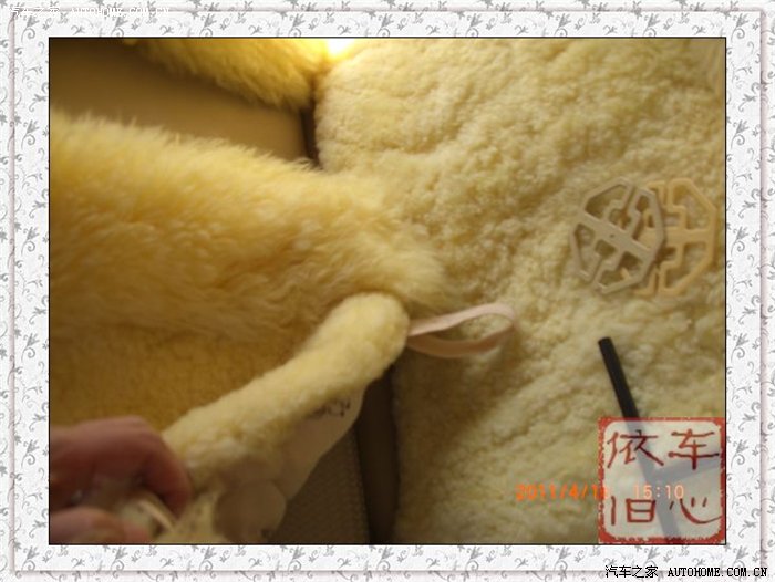

靠垫就是这么固定在后面的!有的车友是钩子,我就直接用平时捆扎线束的电线固定的!

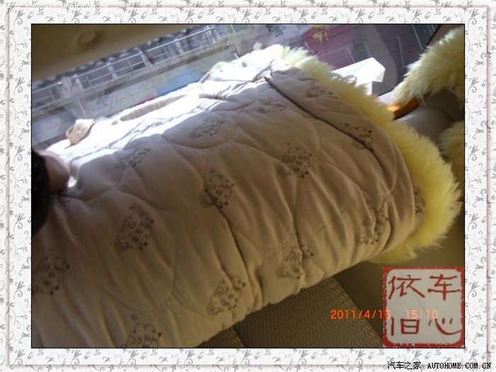

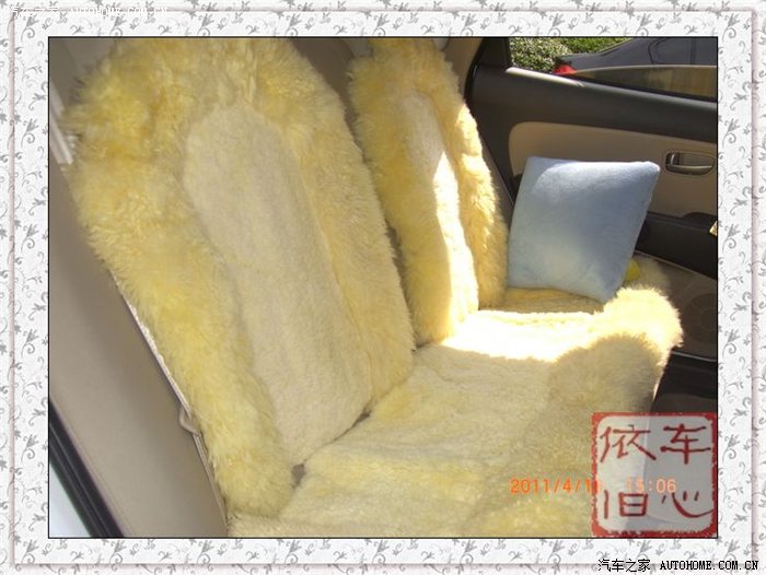

冬天的毛绒靠垫已经完全拆下来了!

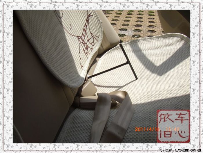

将夏季靠垫的头枕部分固定在靠背后面!
按照拆卸方法的反方法安装好靠背!

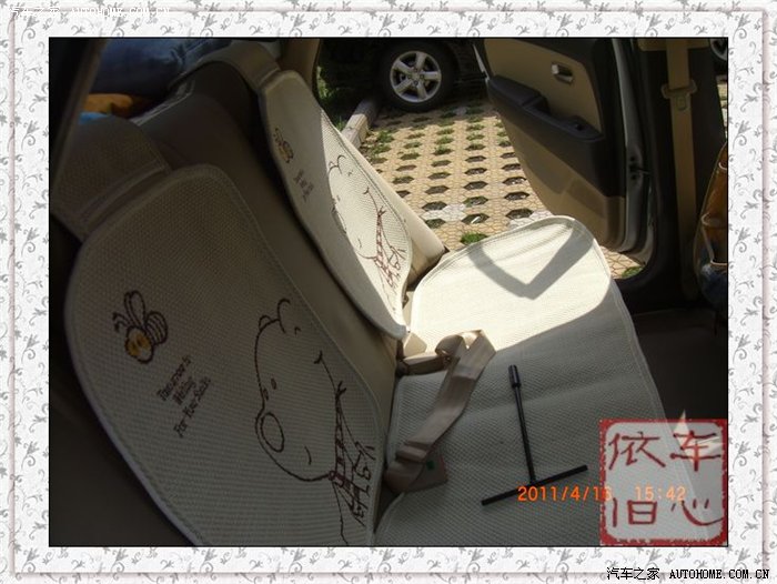

安装好靠背下面的四个固定螺丝以后,将坐垫从后备箱拿出,安装!
再次使用男主角紧固六角螺丝!
前排夏垫很容易就安装完成!

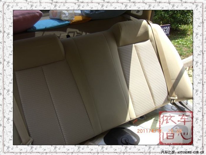

后排夏垫也已近就位!给我的马克华菲小包包来一个特写。。。

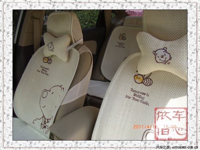

前排颈枕套上去!这样,坐垫的拆卸和安装就完成了!
整体效果特写,前后边抽烟边干活,大约20分钟到半小时之间完成!
