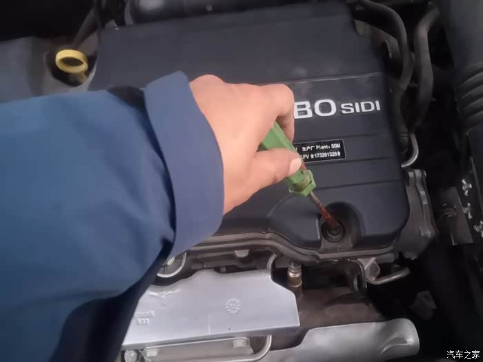

首先就是卸掉发动机盖上的唯一一颗螺丝

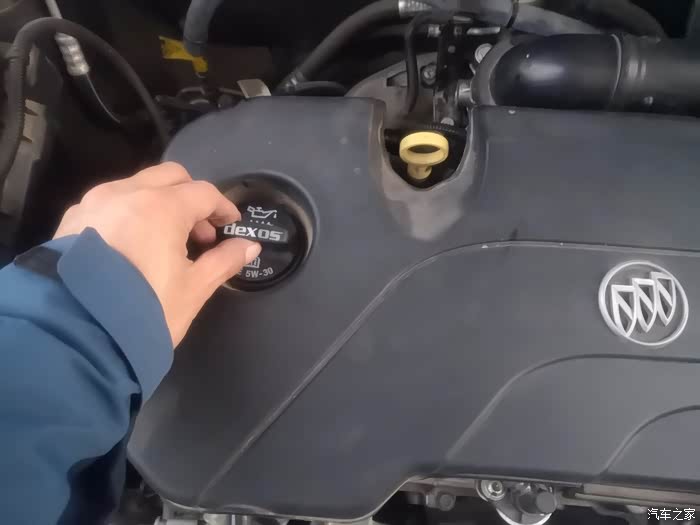

转下来机油加注口盖后就可以把发动机饰盖拿掉了,拿掉后首先把机油盖扭回去,防止异物进入。

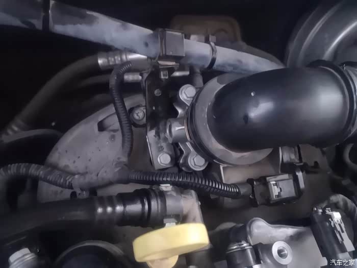

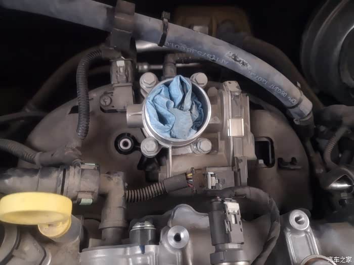

然后就是用一字螺丝刀把进气管连接节气门上的钢卡拉出来,拉出来后把进气管找根绳吊起来增加工作面
进气管拿掉后,用布遮挡节气门,防止异物掉落,然后拆四周固定的螺丝

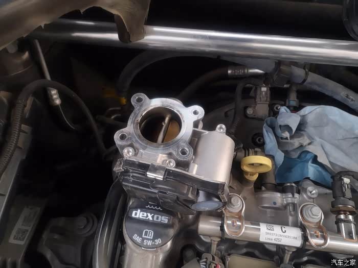

卸掉节气门上的四个固定螺丝,就可以把节气门拿起来了

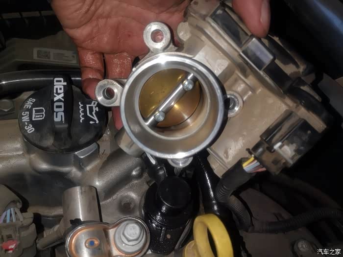

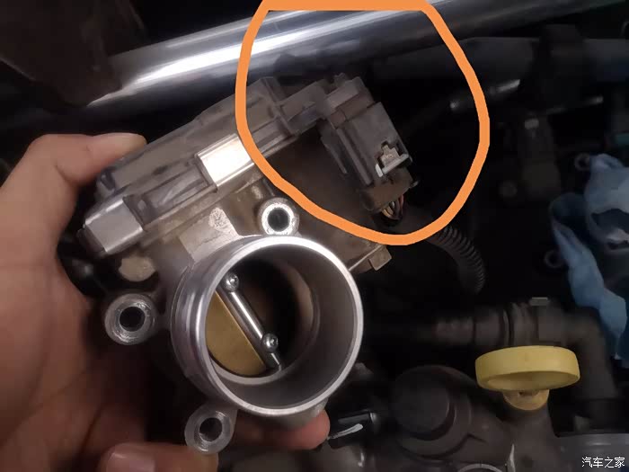

这就是拆下来的节气门,已经很脏了
看节气门反面,注意连接节气门的线束一定不要拔掉,拔掉后会出现故障码,只要不拔就没事

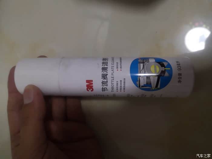

清洗节气门要用专门的节气门清洗剂,好多汽修厂都用便宜的化油器清洗剂,会破坏节气门涂层的
反复喷,直到把进气门进气道积碳清洗干净
按反向顺序装回。过半小时等节气门清洗剂挥发完后启动,完美顺畅。去4S要价二百多,自己动手三十几买瓶清洗剂搞定
