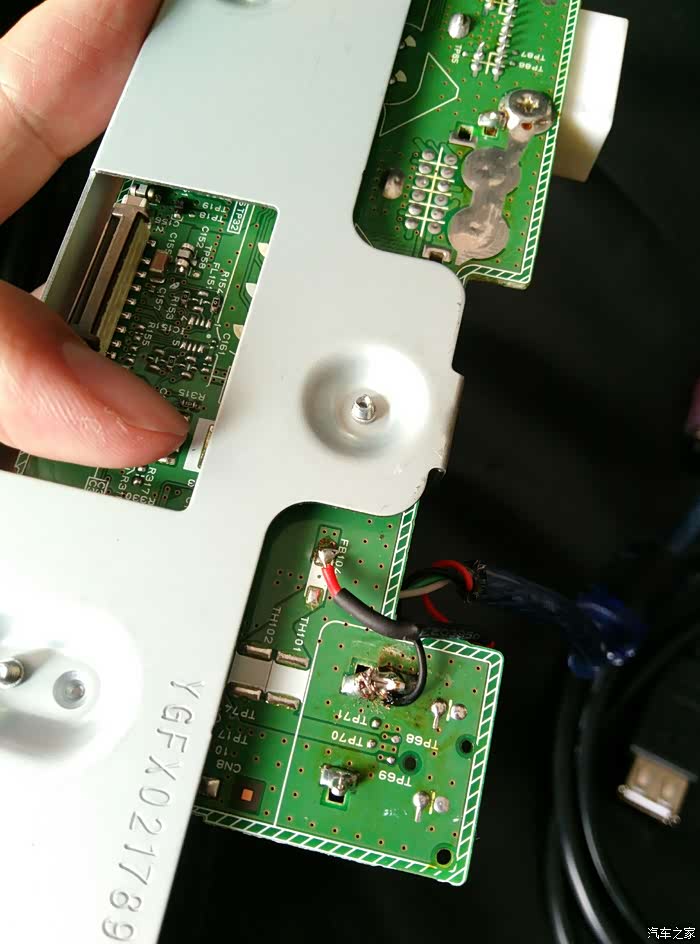

问题是最近老是出现读U盘失败,听一会就要重新插一下,有时插半天都读不了,烦死了,车里又没放CD碟,搞得我只能听收音。。估计是USB线的问题了,不是虚焊就是坏了!
趁今天周末有空搞搞吧,太**了!一早直奔朋友的汽修厂找师傅帮忙!

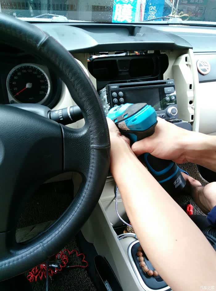

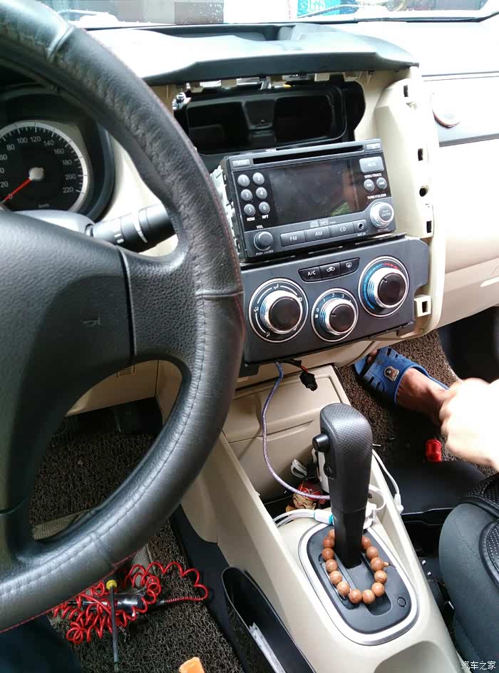

拆面板过程省略了,论坛大把

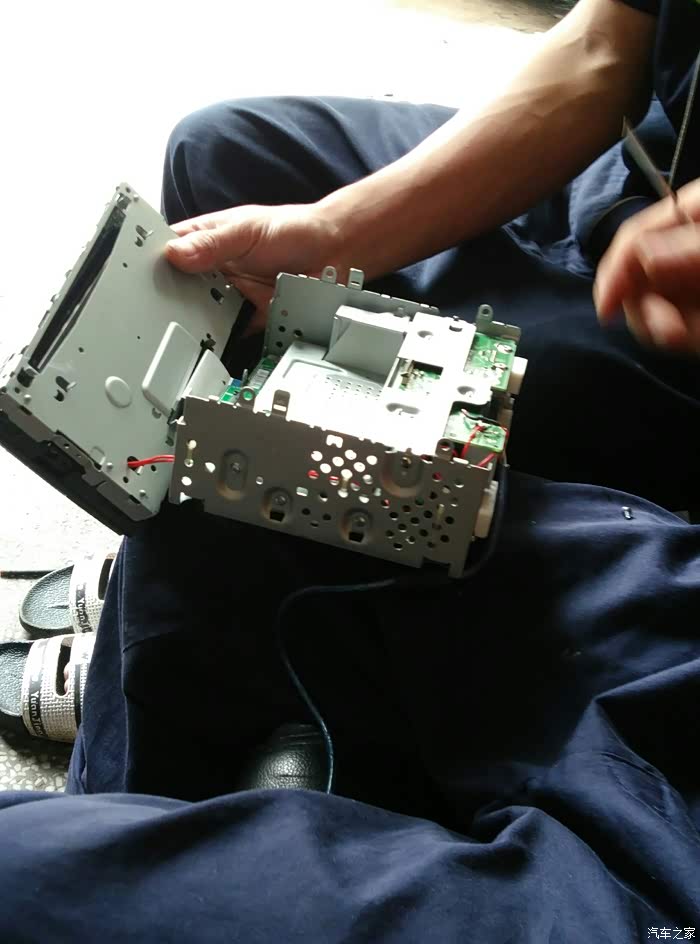

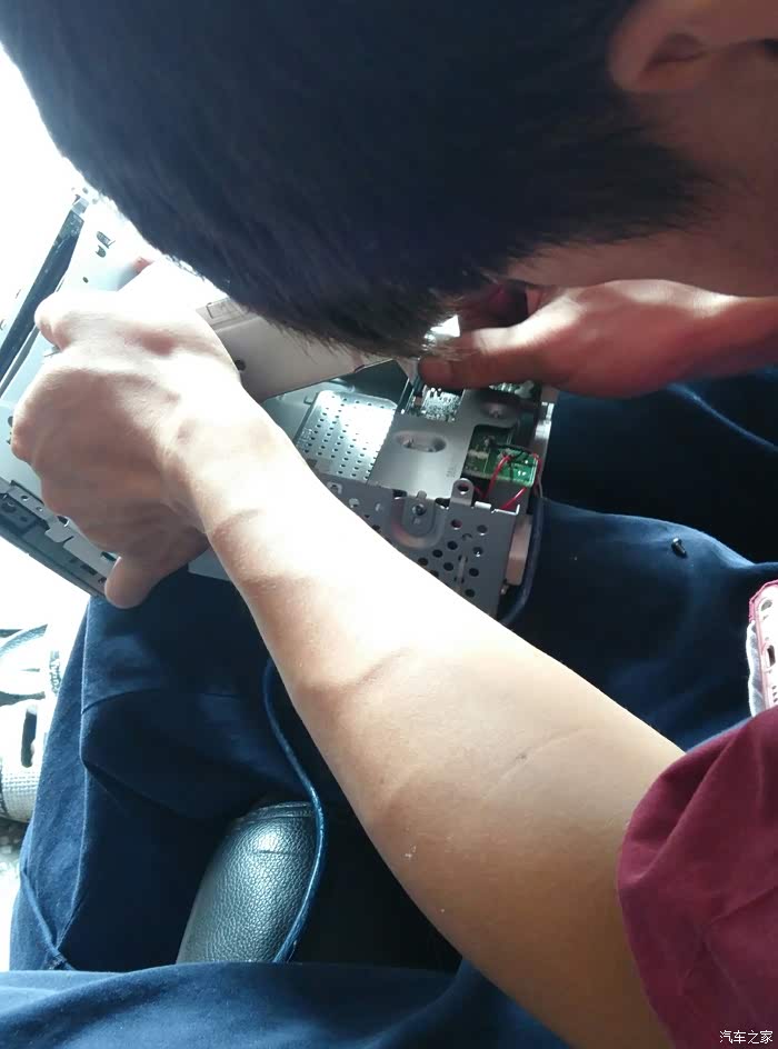

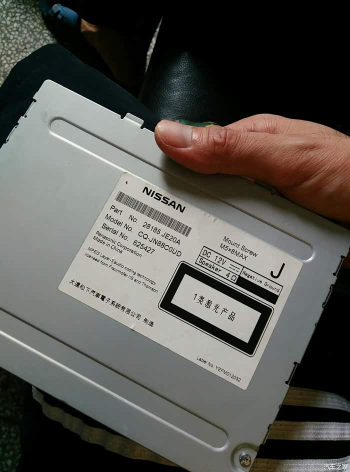

CD机已取出,正在拆解
螺丝非常多的
日产货,生产地肯定是中国

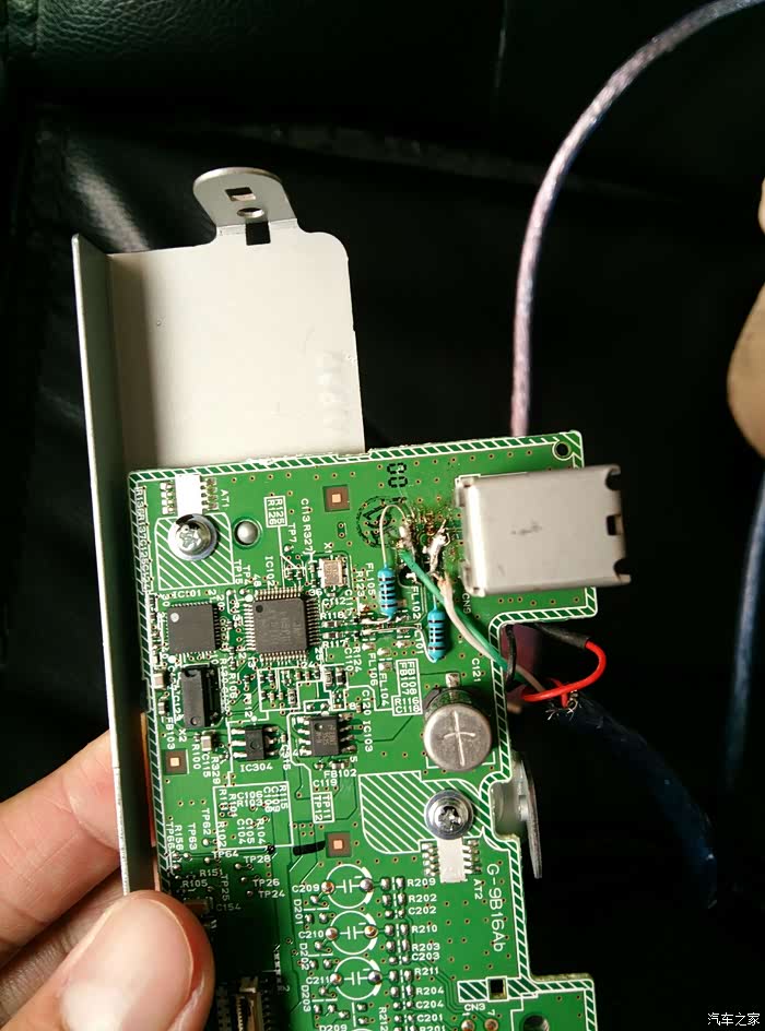

就这条白线断了,重新焊了一下
上面搞了一轮重新焊了一下,发现问题依旧。。索性换条新的USB线,再把原来的锡点都去掉重新上锡(后面忘了拍照),点焊的手工比之前卖家的好很多,然后问题就解决了

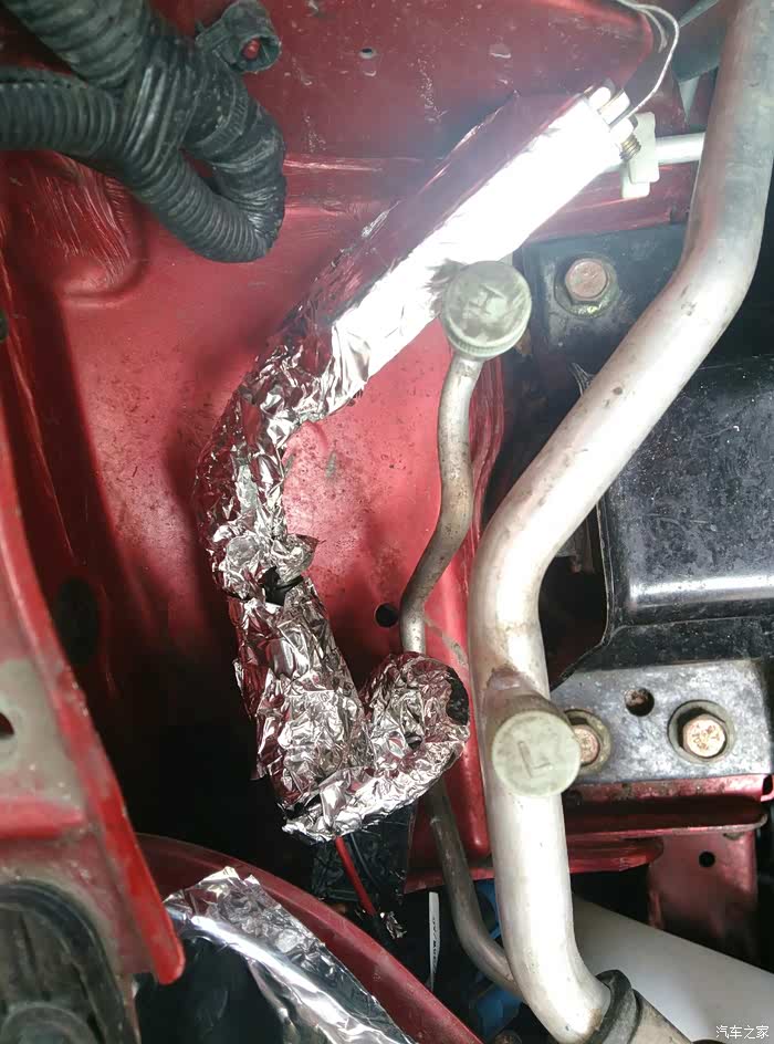

接下来就是收音受疝气灯干扰的问题了,开大灯收音就沙沙响,影响比较大的烦死了!
尝试拔掉两个疝气灯安定器(F3多路通快启)是不会受干扰的,所以决定从安定器着手处理。
借鉴网友的类似情况,解决方法无非有三种:安定器移位,CD机线路加磁环,安定器包铝泊屏蔽胶布。
试过移到别的地方,都是会干扰的。所以移动安定器位置这个方法失败。

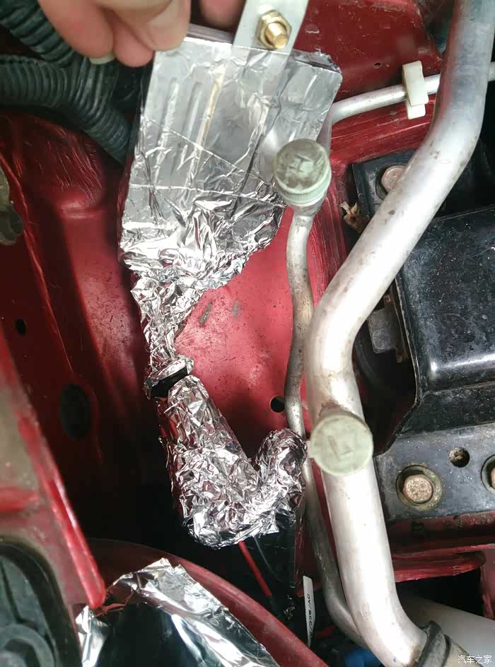

回到家,下午快递到了马上开工(CD机已装好不想再拆了,磁环是先用不上了),包铝胶布吧!
立马把两个安定器和连着那串元件都包了一通!

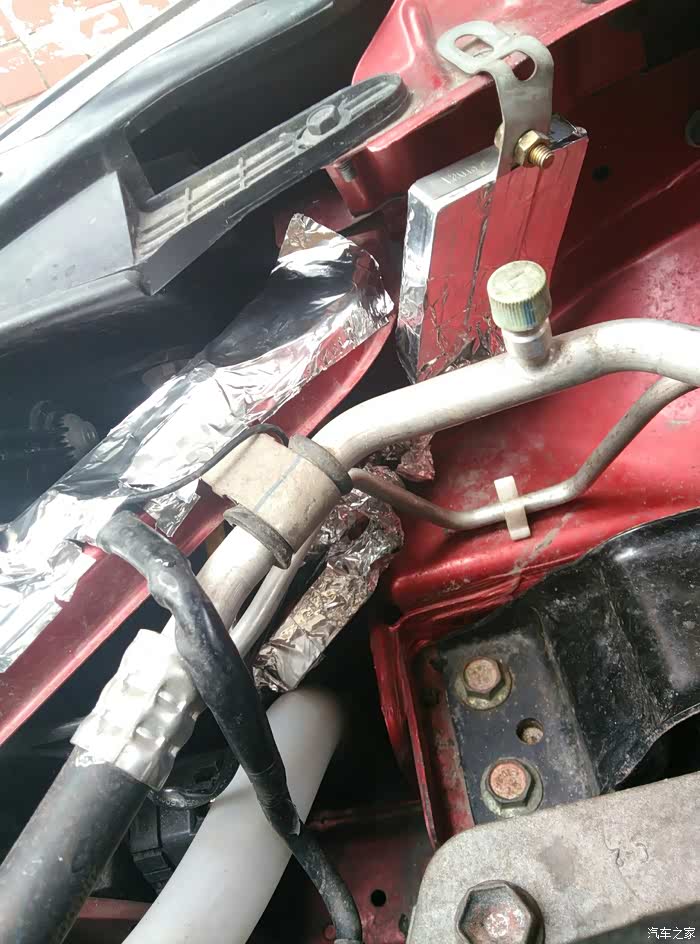

。。。只能先打道回府。。回到家,下午快递到了马上开工(CD机已装好不想再拆了,磁环是先用不上了),包铝胶布吧!
一个人弄,第一次用铝胶布包得很丑,照片也拍的不是很好
将就看吧!
搞完测试一下,问题解决!可以说消除98%的干扰了,只有把耳朵贴近贴或开大声才听得出有很轻微的沙沙声,几乎可以忽略,算是完美了!

经过夜晚长时间开大灯测试发现收音干扰依然存在,抗干扰效果没有白天刚包好那会那么好。
可能白天开灯测试的时间短所以干扰不明显,夜晚开的时间长了还是会有干扰的,总的来说只有50%改善。。
继续再想办法吧,同时希望有这方面经验的朋友进来支个招,谢谢~!
