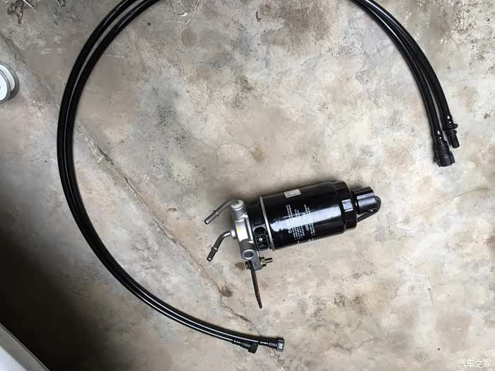

油气分离器和柴油滤清器总成。

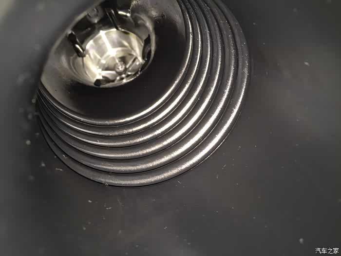

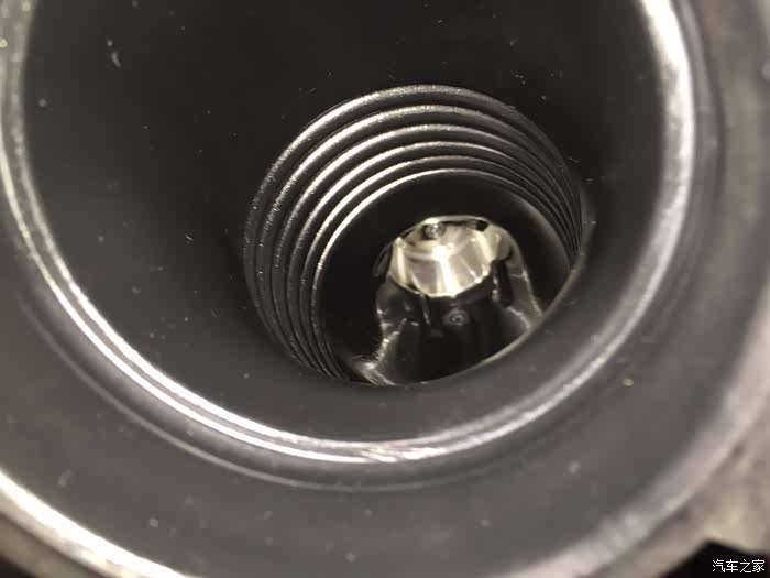

涡轮增压器进气口出应该可以看见机油

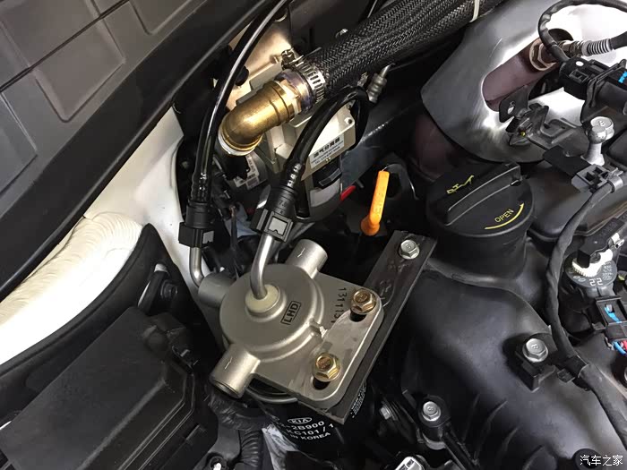

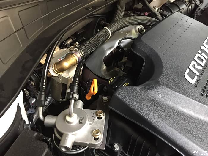

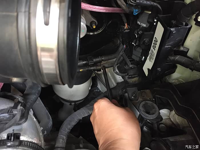

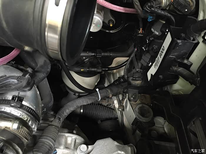

原车的柴油滤清器总成,可以看见两个管子,下面的是进油的管子,上面的是从柴油滤清器出来供向高压油泵的管子。加装柴油滤清器总成需要接下面的管子。

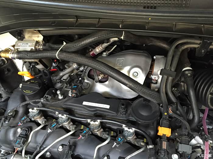

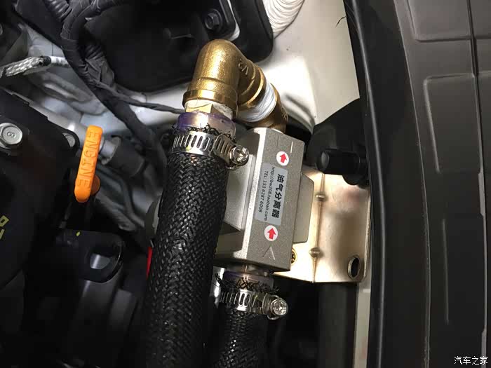

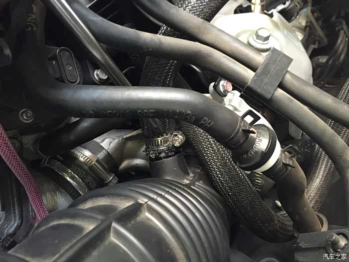

油气分离器
油气分离器连接部位
加装油气分离器以后的进气口出
柴油滤清器总成和连接管子
柴油滤清器总成和连接管子。需要管子和接头尺寸的车友私信我,西安的车友我会全程指导你安装的。
接在所指的管子上。
