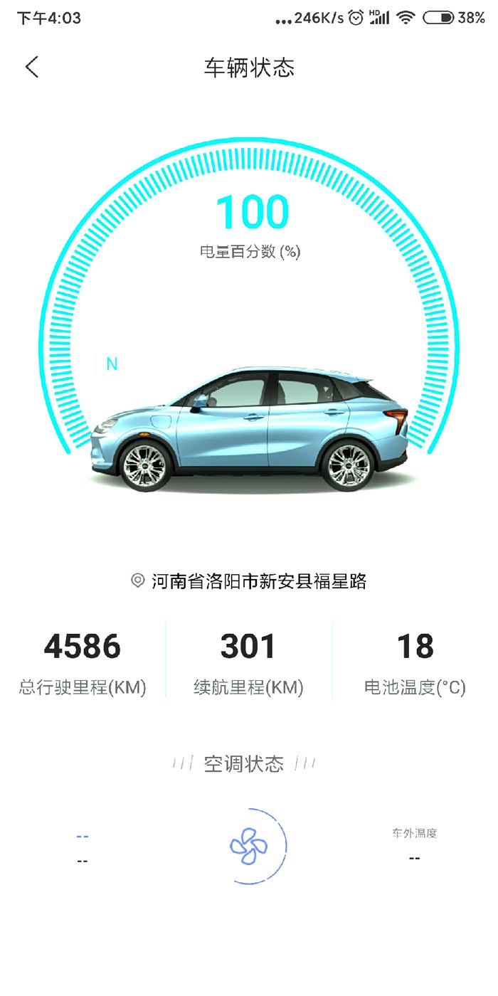

充满状态301公里
四个月了没一点衰减
充满100%
正常显示100%
