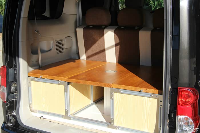

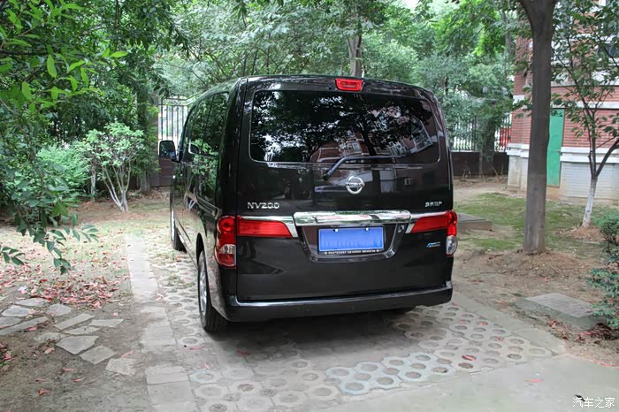

购买NV200就是因为它可以按照我的想法用来改装,具备床车功能是必须的。以前曾经改过一版,由于使用笨重,被拆除,现在是第二版。考虑到年检,本次采用铝合金框架+机械固定,如果有需要可以改回去。

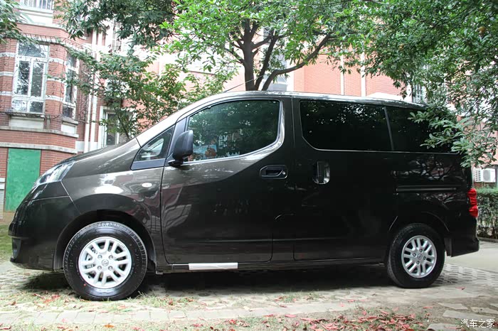

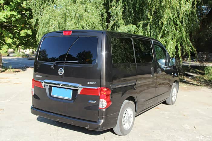

先上几张不同角度外观照

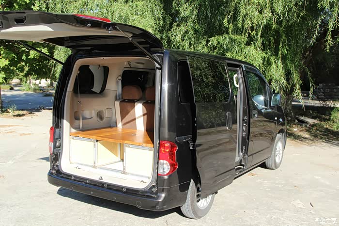

改装后的床车

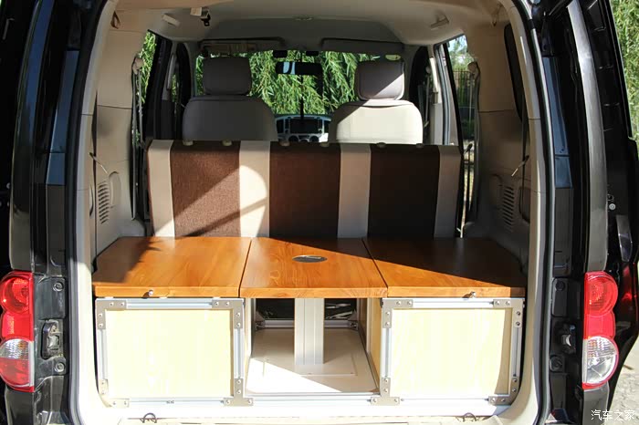

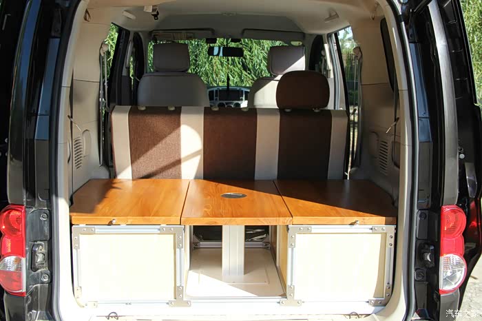

打开后门,一眼望去,显得干净、整洁,自夸一下。

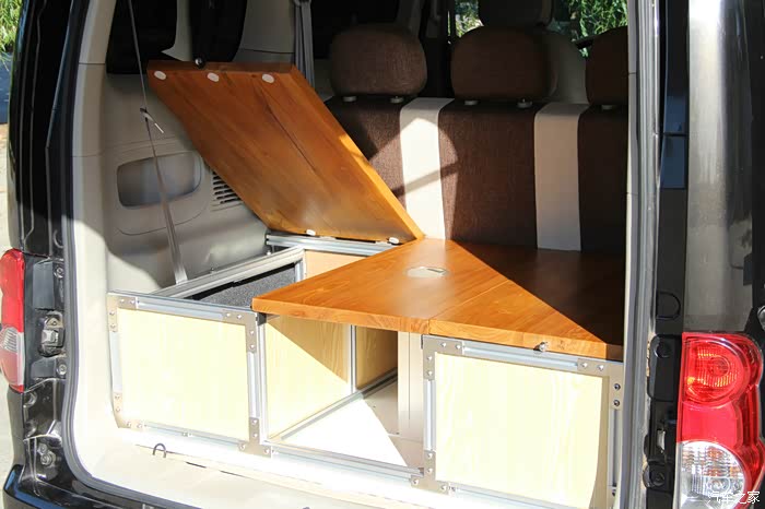

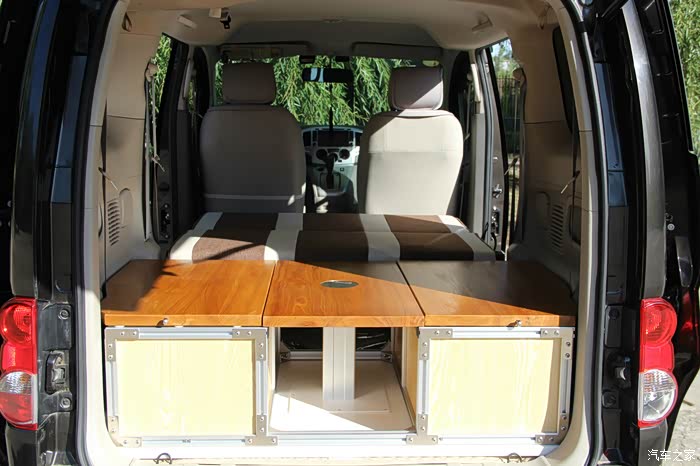

木板上配有3块与木板大小一致厚为25mm的海绵垫子(未拍),坐或者躺时不至于太硬,放东西时不会划伤木板。
两侧可以存储物品,一个11升水箱及便携式座便器,就在这里存放。

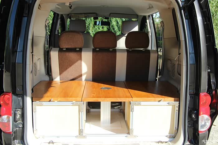

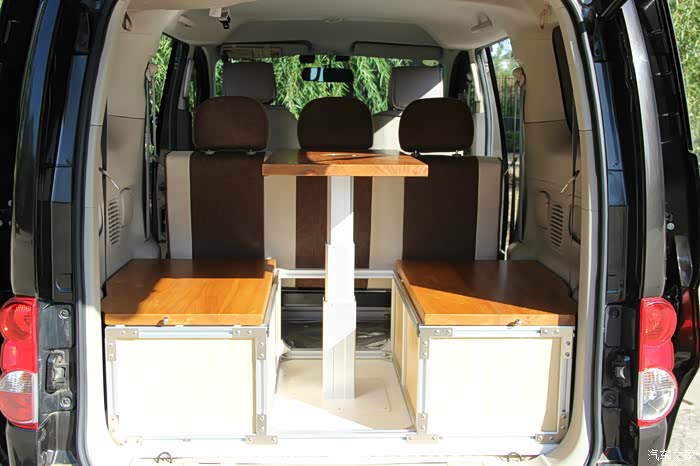

这是车辆正常行驶时的状态。

将座椅放平后,这是睡觉的状态。(要将上面说的3块垫子放好)

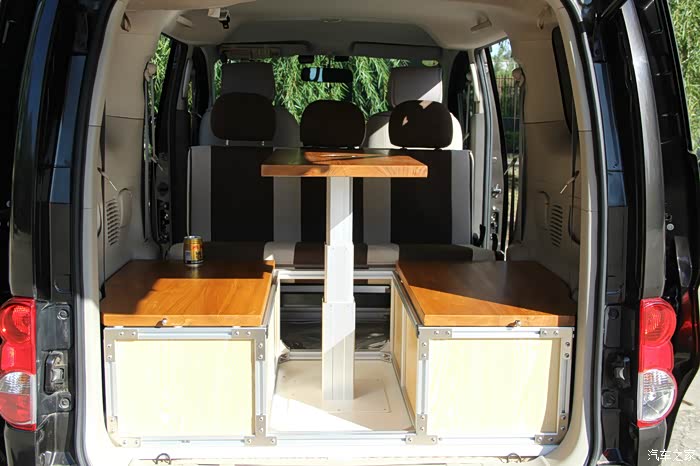

这是休闲时的状态。

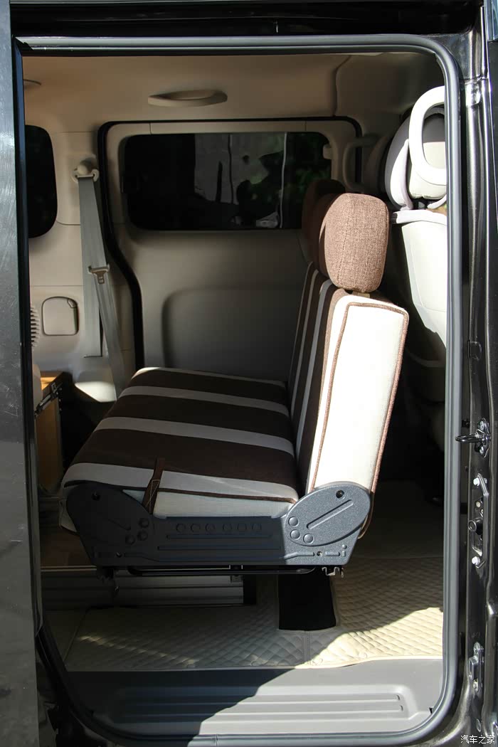

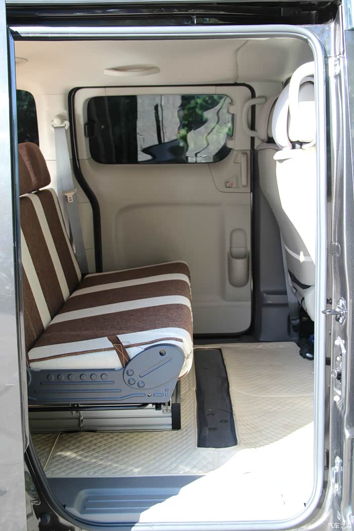

休闲时,还可将座椅调整为向后坐,这样可多座些人,但会挤些。
从侧面来看,这是正常行驶状态。

将头枕装在另一边
将座椅向车头方向移动,这时便为前述可多坐些人的休闲状态。

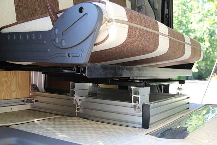

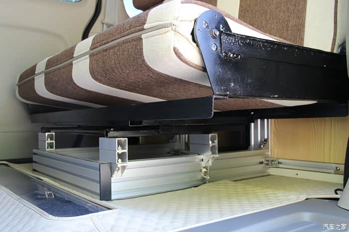

上两张细节图。

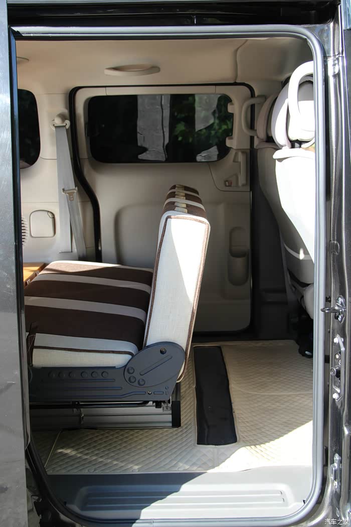

座椅也是用铝合金做底架,可以前后调整。
座椅也是用铝合金做底架,可以前后调整。
这边的护罩忘装了。

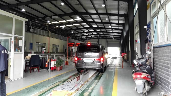

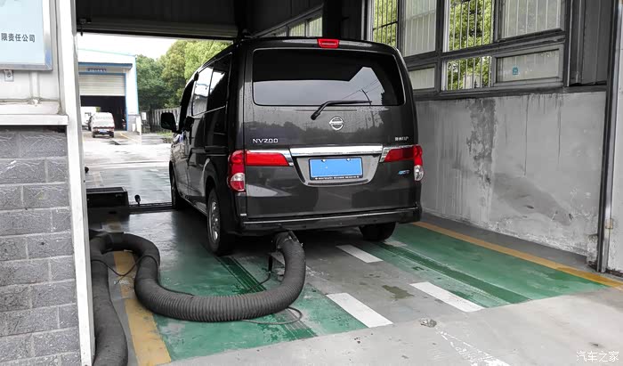

去年年检时过关,当然也做了些“准备”工作。

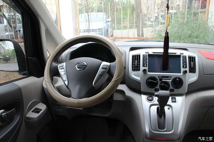

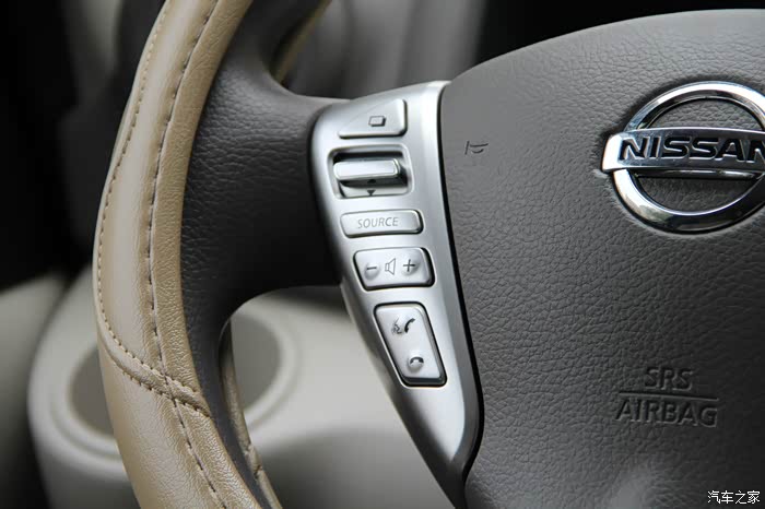

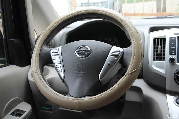

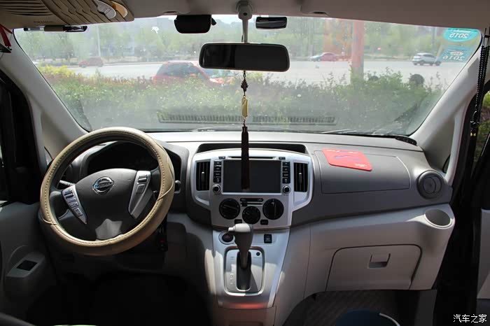

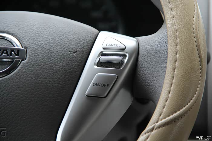

这是前年加装的定速巡航及DVD
