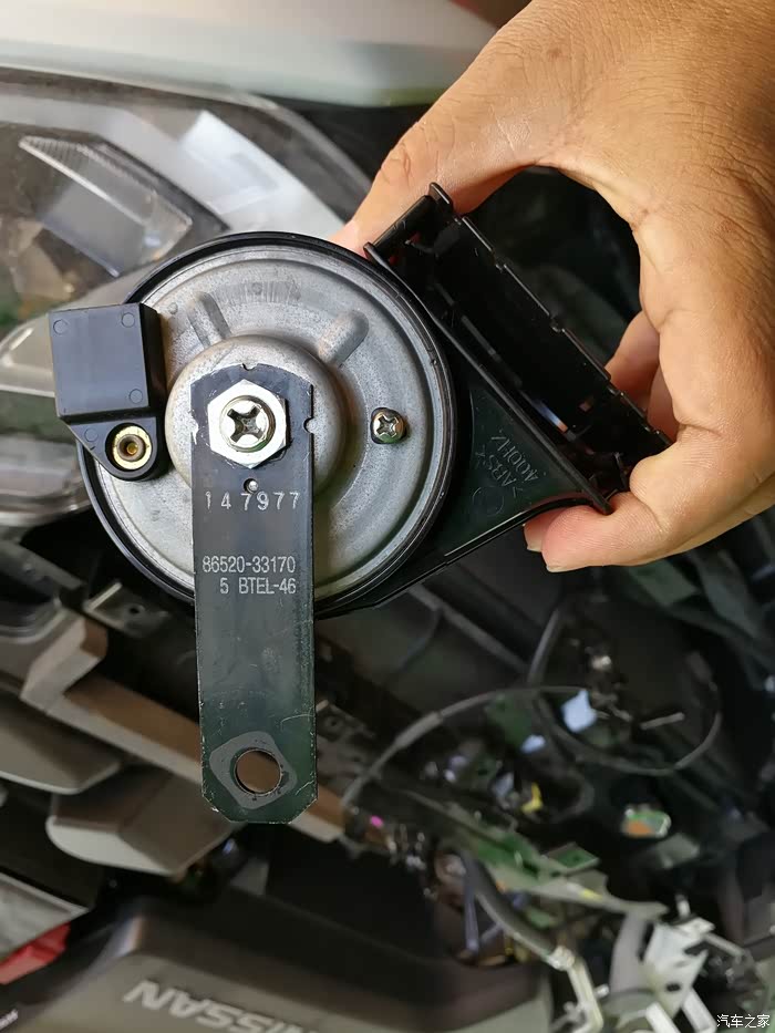

车提回来10天,开始大改。车友们吐槽最多的后排靠背直,我也买了对座椅卡扣。最令人不能忍受的是那对电动车喇叭,淘了一对拆车日本丸子46级喇叭,说改就改。换上测试,那声音,不可同日而语,既洪亮又不张扬,既能警示乱变道的司机,又不至于惊吓到行人引起交警注意,完美!
这里需要说明一点的是,原车喇叭是双线插头,雷克萨斯丰田拆车喇叭是单线头,负极靠搭铁。刚按了响,多按就不响了。以为BCM带不起来,都准备加装继电器了。结果连电瓶测试没有问题,原来奇骏前端喇叭等不依靠搭铁,所以前引擎盖开关铁架搭铁不好,打磨后也不行,将原车线全部连上完美解决。

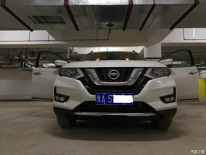

先来个正面照

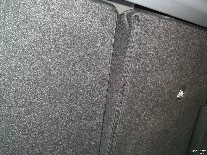

座椅卡扣。按照广大车友的拆卸方法,虽然比较费劲,但一切顺利
拆掉原装的与要更换的对比
悲剧,拧紧螺丝了发现垫的车巾压在下面了,重新拆吧
改后一个座椅的效果,还是比较明显的

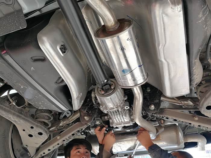

剩下的部件自己完成不了了,开朋友店厂里更换。大骏升起来了

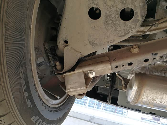

大骏底盘,这是尾部
前部,可以看到原车连塑料护板都没有配,裸露的

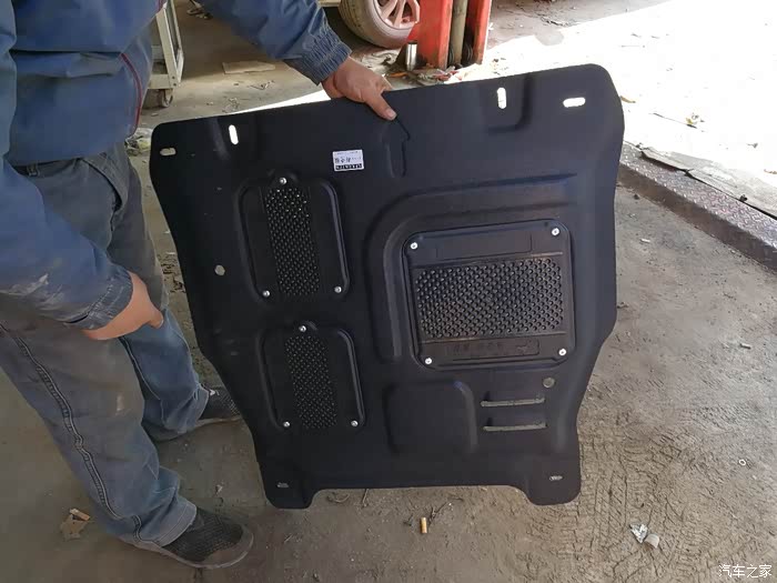

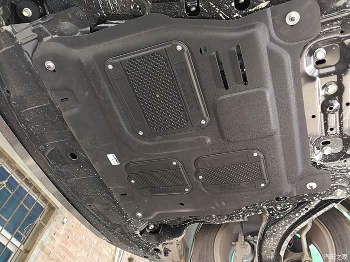

最好的树脂护板,不影响发动机下沉,优于铁板和铝合金。还有可拆卸的维修保养孔
安装后的护板

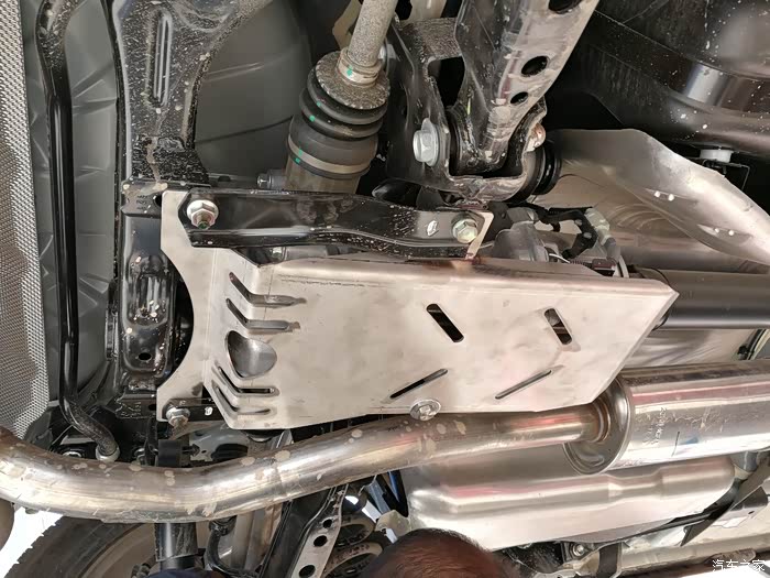

差速器
安装后的差速器护板
这是后减震护角,不锈钢材质,有4个米厚,非常结实
装上减震护角
这一侧看的更清楚一些

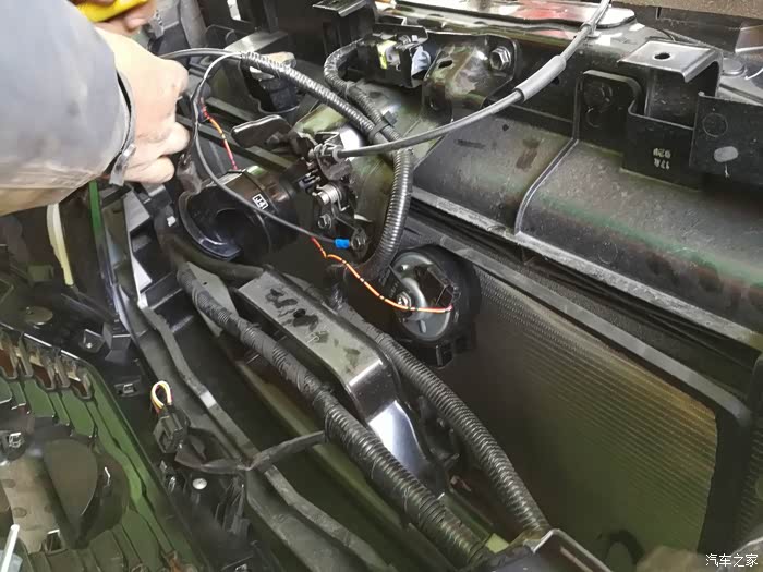

装上防虫网,上面中间位置是原车的一个喇叭的位置
原车喇叭
拆掉后,发现还响,奇骏是两个喇叭没有装在一起,怪不得找了半天。另一个喇叭在左前轮前方位置
新拆车下来的日本丸子46级喇叭
这一面,上面有46级标识
测试

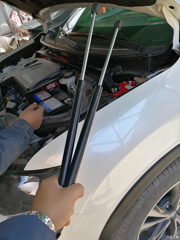

引擎盖撑杆。请版主设精!
