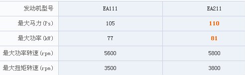

EA111 和EA211 的比较
从对比图可以看出 211比111 最大马力、最大功率都有提升 ,最大扭矩都是155N  但最大转速也提高了 我们平常开车一般转速都是2000左右  那么当转速达到2000的时候  输出功率和扭矩是多少呢? 我算了下(不知道对不对啊 请高手指正):2000转速时 111输出功率27.5kw 、扭矩88.6N   211输出功率27.9kw、 扭矩81.6rN    计算结果得出 转速2000时,111输出功率比211小0.4kw、扭矩却大7N    计算结果说明 111在相同转速下 扭矩更大  力量更好 (爬坡更有力些)
