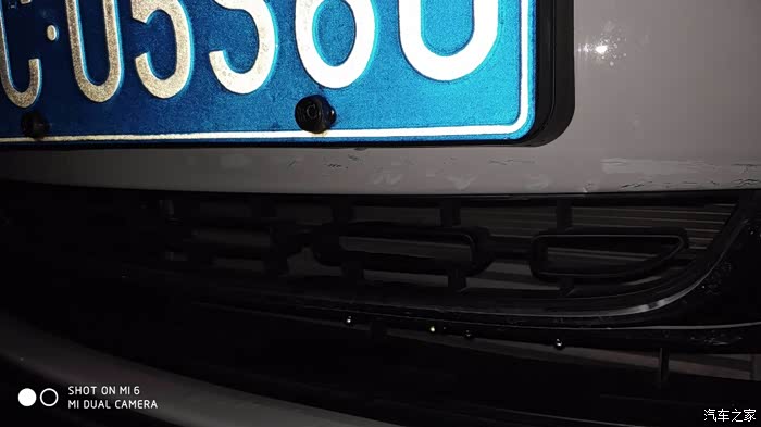

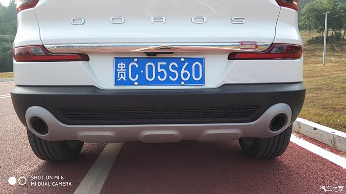

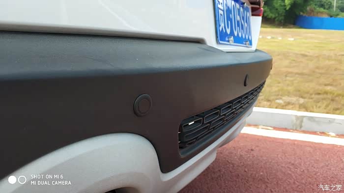

选的哑光黑的探头
安装好的效果

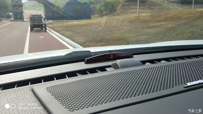

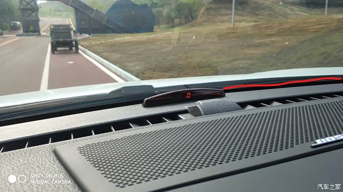

显示器和报警提示我放在这里了,选择这款最先考虑的是这款显示是可以贴在后窗通过内后视镜观察的。在安装的时候发现要实现隐蔽安装工和较大就放弃了。

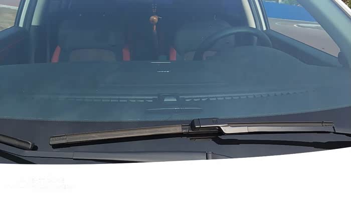

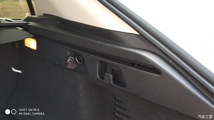

从外面观察有个小尾巴

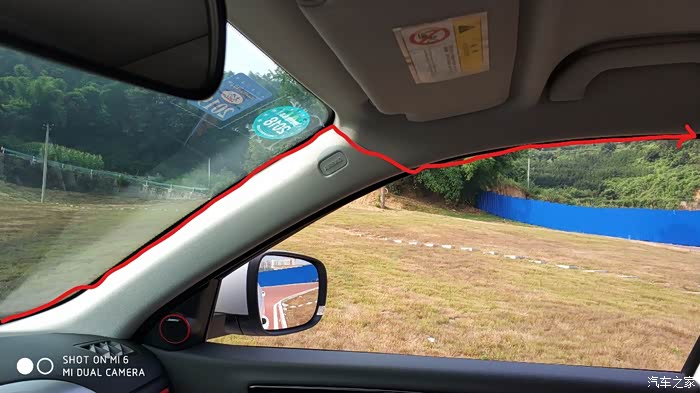

走线方向沿着中控台与前档结合处那个缝走线

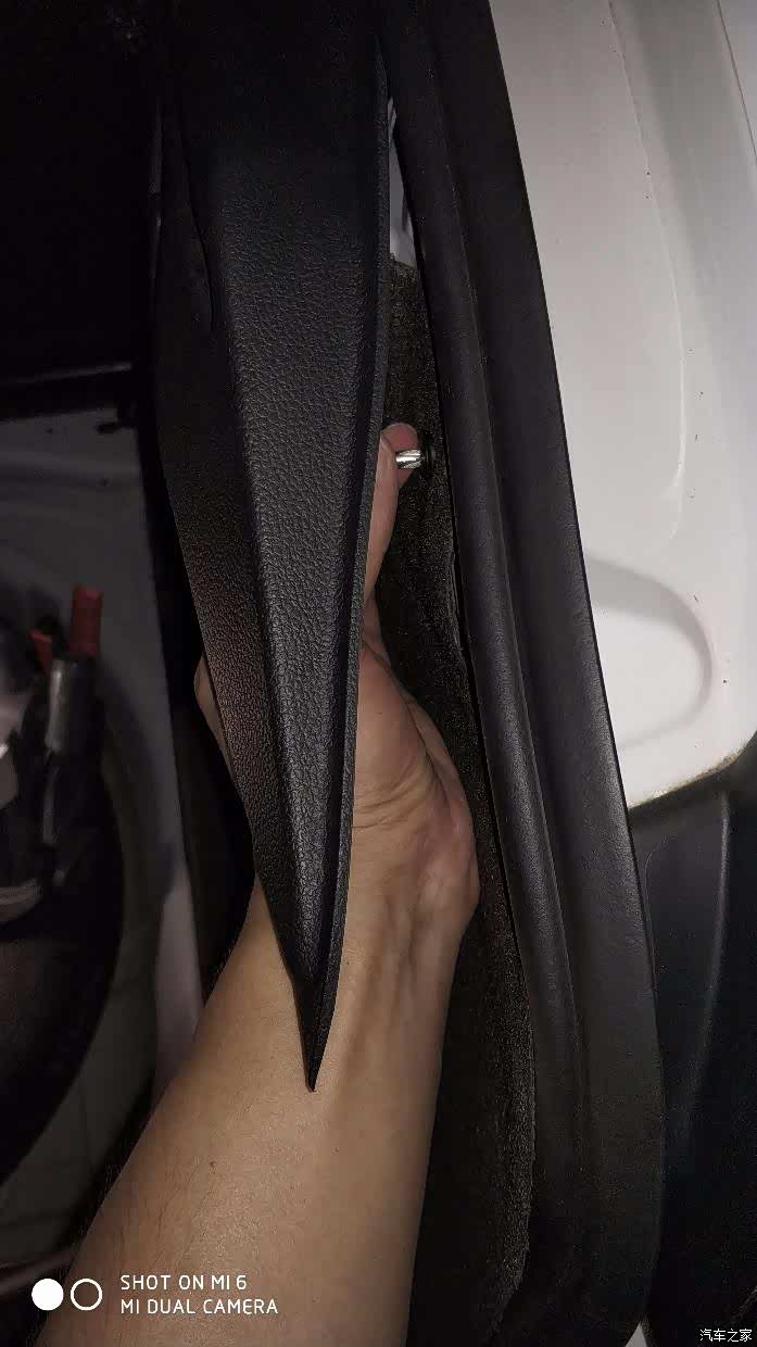

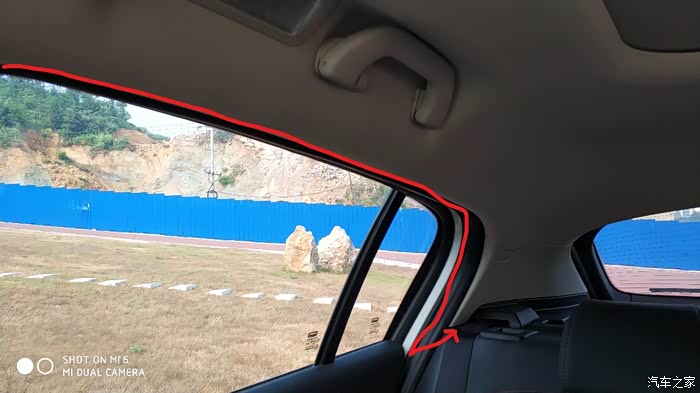

走线方向,A柱气囊盖翘开,里面有具6角花的螺丝,螺丝拧出来,A柱装饰板不用拆下来稍微掰一下把线塞进去就行,副驾门打开密封条拉开走线。
后门走线,在箭头处用细铁丝引线到后备箱,显示器走线完成

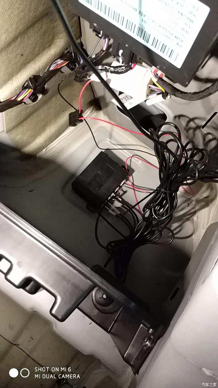

雷达主机位置

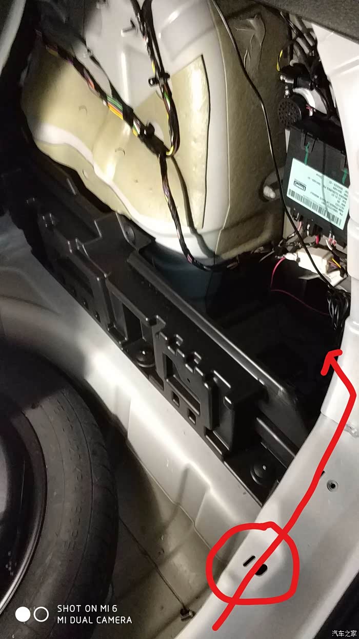

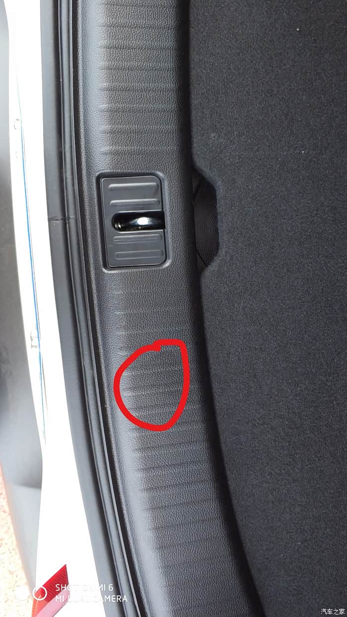

雷达探头线走线位置,图中红圈处是个示例,在靠近后备箱锁扣处有一个相同的孔位,下面有一个黑色的盖,打开用细铁丝把雷达探头线引至主机处

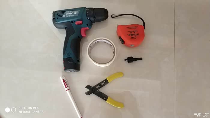

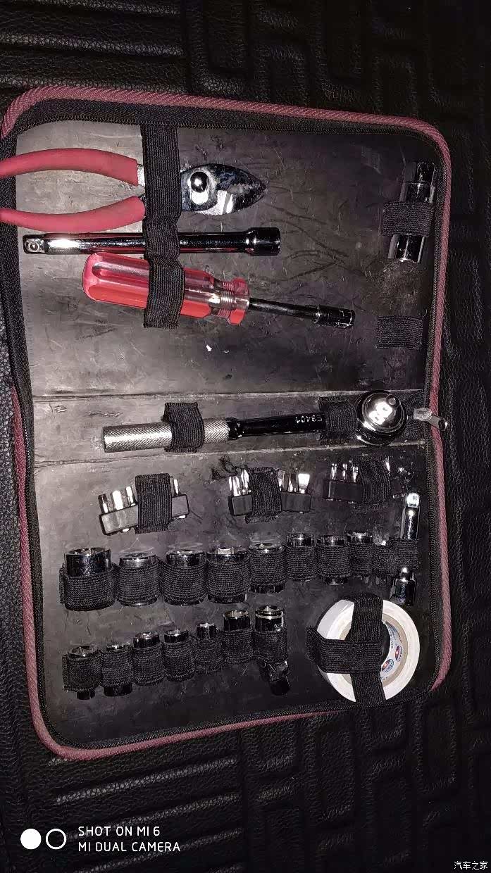

必备工具,其中还需要3米左右的细铁丝,我用完就给扔了,必备必备
开孔器是雷达包装内配的。
