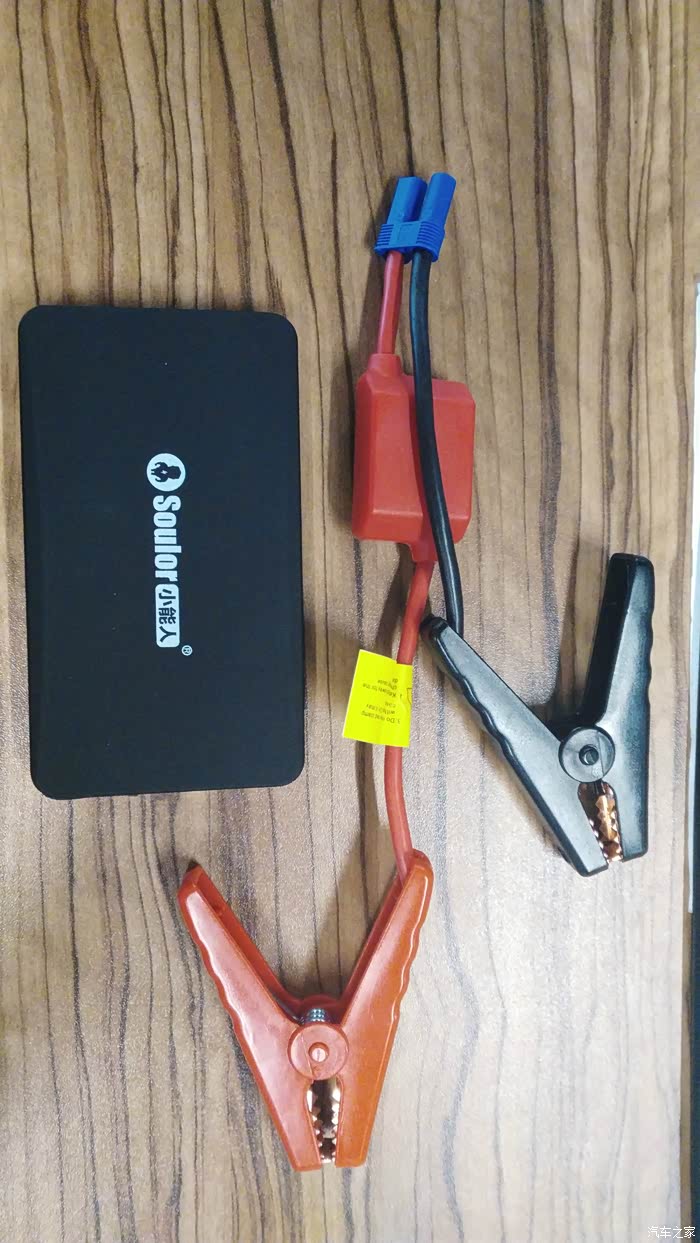

先上个搭电神器观摩一下

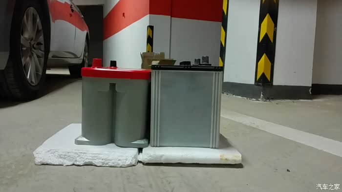

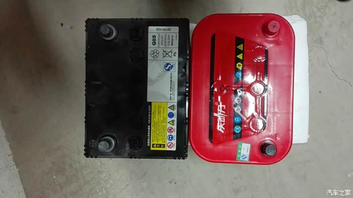

再发个卷绕电池尺寸对比照
侧面对比
