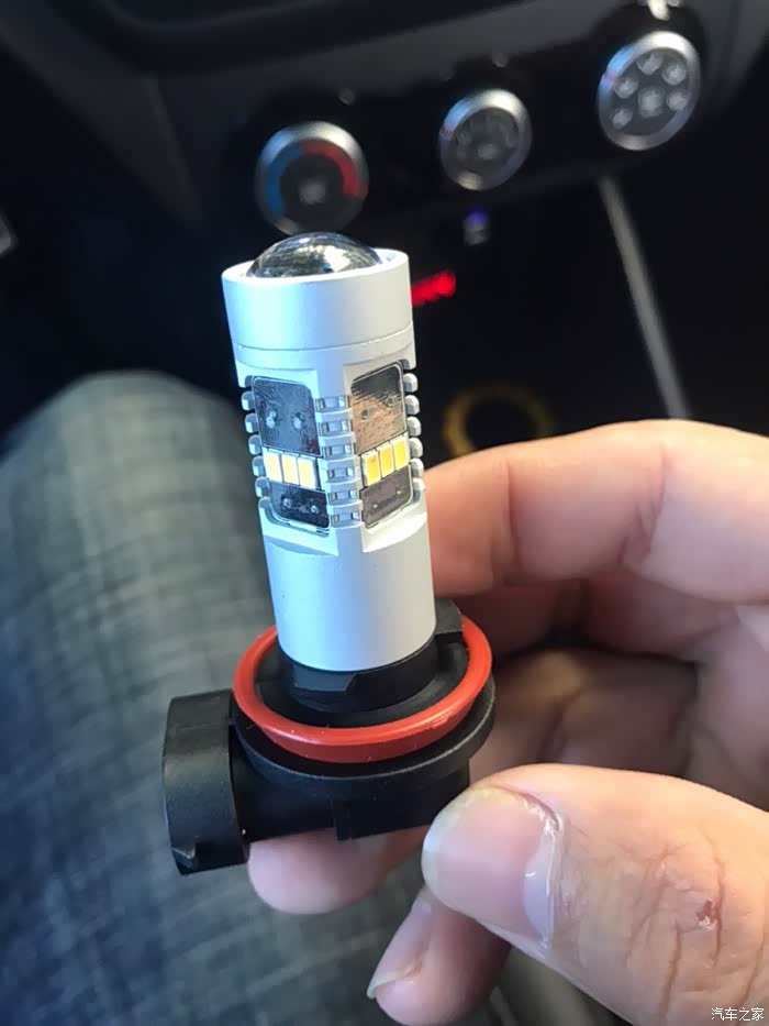

淘宝雾灯种类太多 本来想买 骚紫色的雾灯 但是 都是杂牌货 怕用不住 最重要的是 怕灯泡上的密封圈 密封不好 雾灯进水

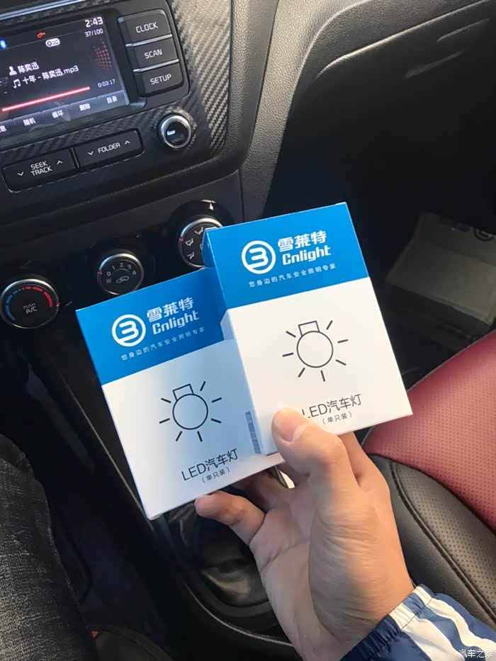

选来选去 只有雪莱特的性价比最高 什么欧司朗 飞利浦价格太高富帅 买不起

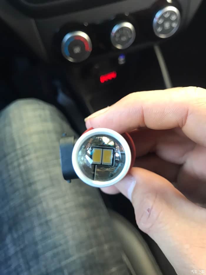

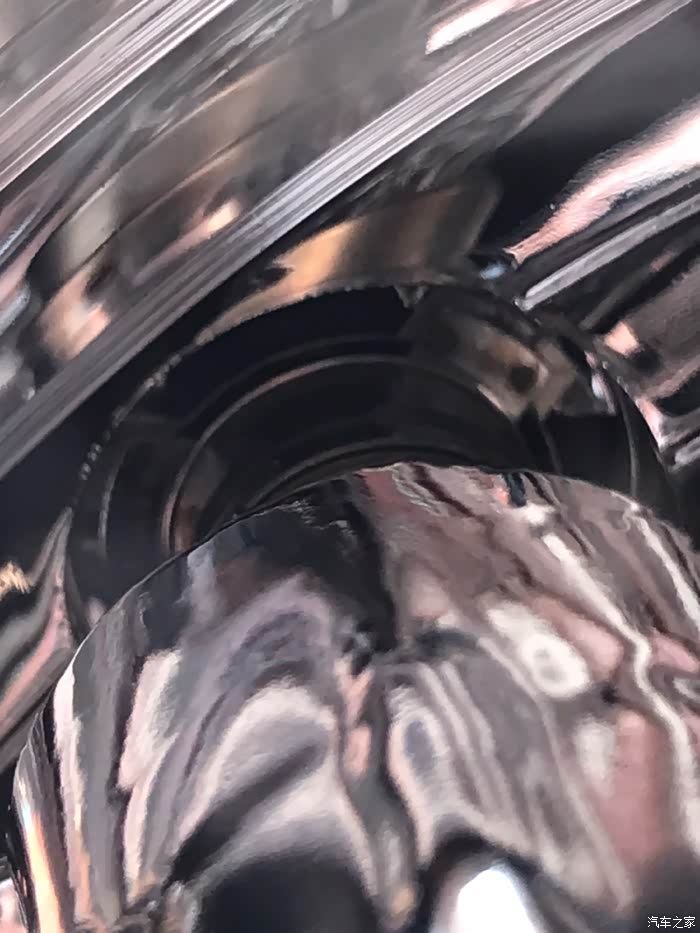

雾灯灯泡前面有透镜  聚光效果好 但是对于K2来说没什么用 因为雾灯里面有挡光罩

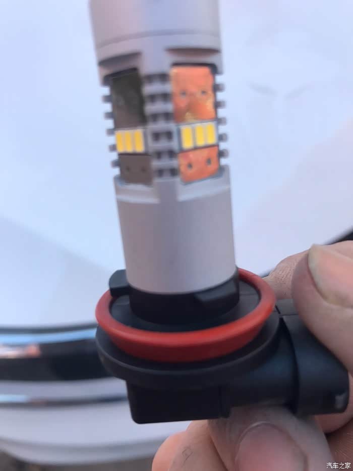

雾灯底座 红色的内个是密封圈  如果密封不好雾灯会进水

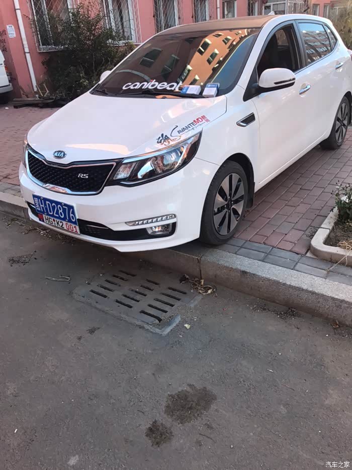

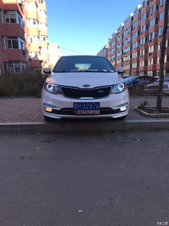

原车 屎黄色雾灯效果图  不过  屎黄色雾灯要下岗了

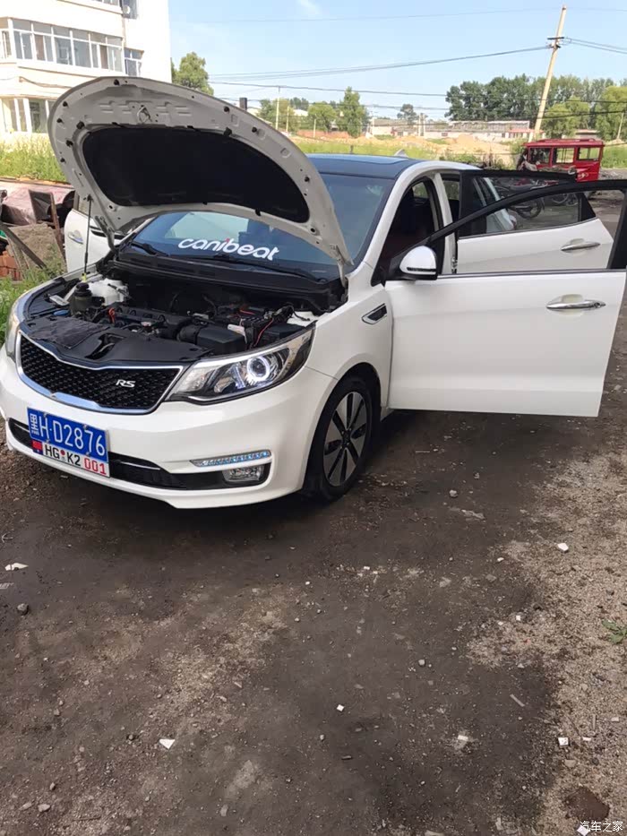

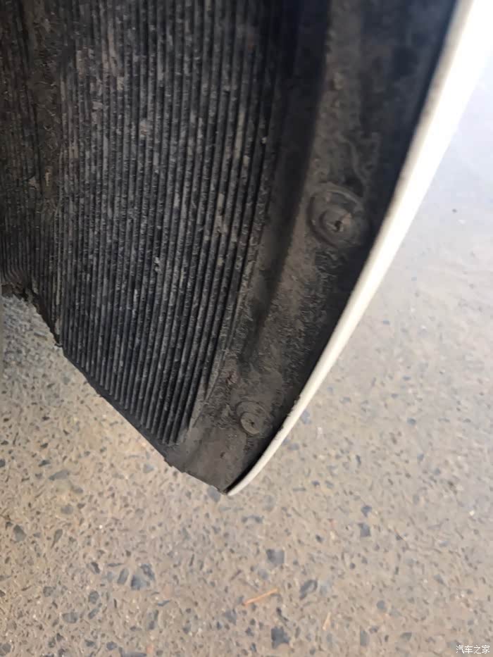

本来想拆 内衬板 装雾灯  但是这几个卡扣螺丝太难弄 本来想大力出奇迹 但是怕把保险杠弄坏了  还是算了 换其他的办法

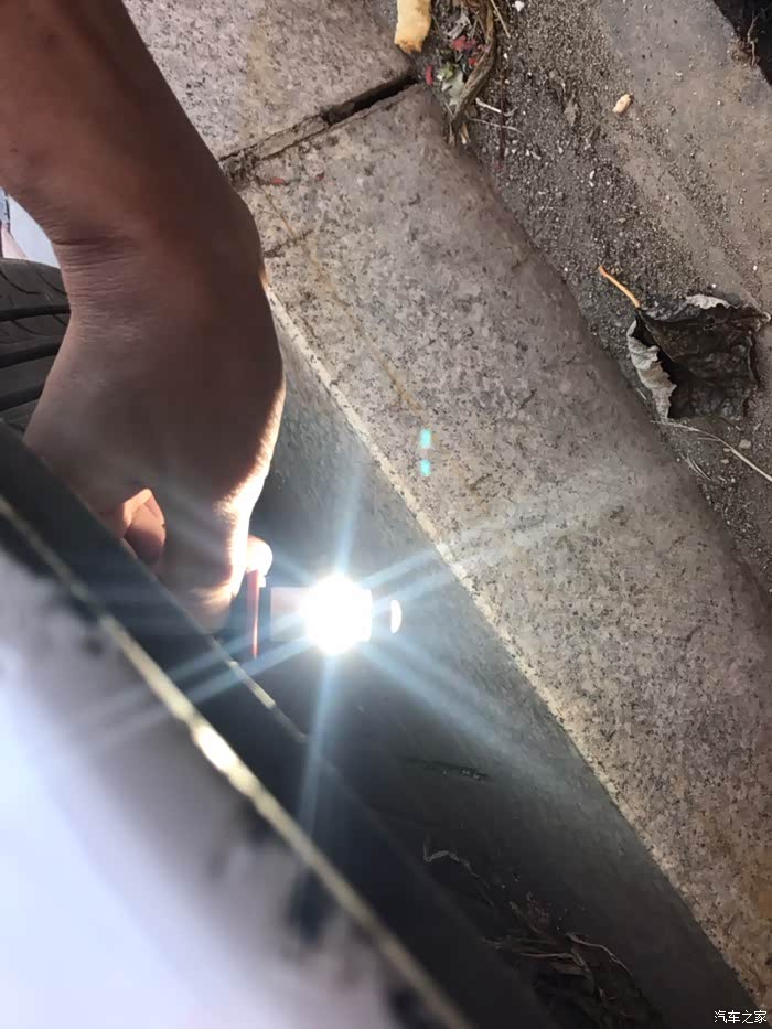

找个马路牙子  把车头探出去 就可以更换雾灯了
把手从保险杠下面伸到雾灯 后面向右旋转就可以把雾灯拆下来了

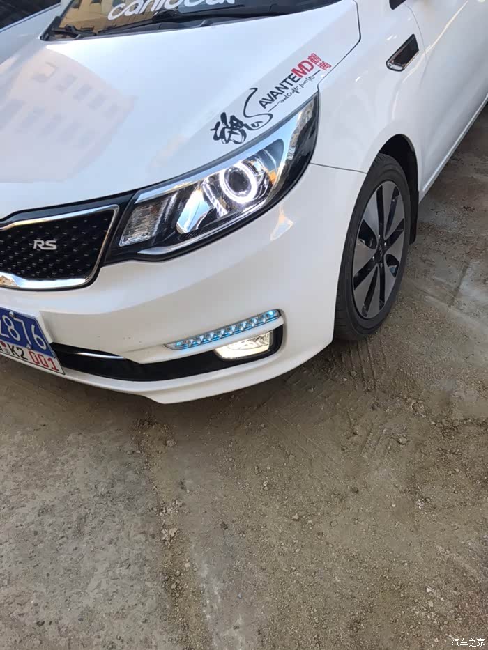

换上新雾灯 插进去 拧上就可以了 不错 是我喜欢的白光 不过 色温还是有点低 没有到达我的预想效果
看着好像比原车卤素雾灯 亮一点但是白好多

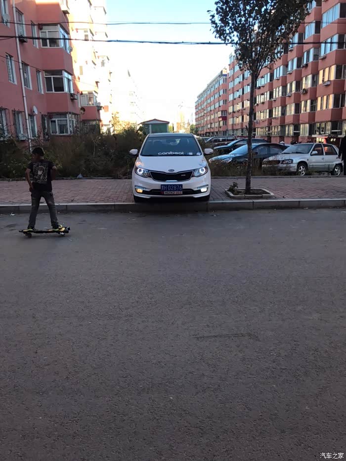

远看效果 滑板男孩抢镜

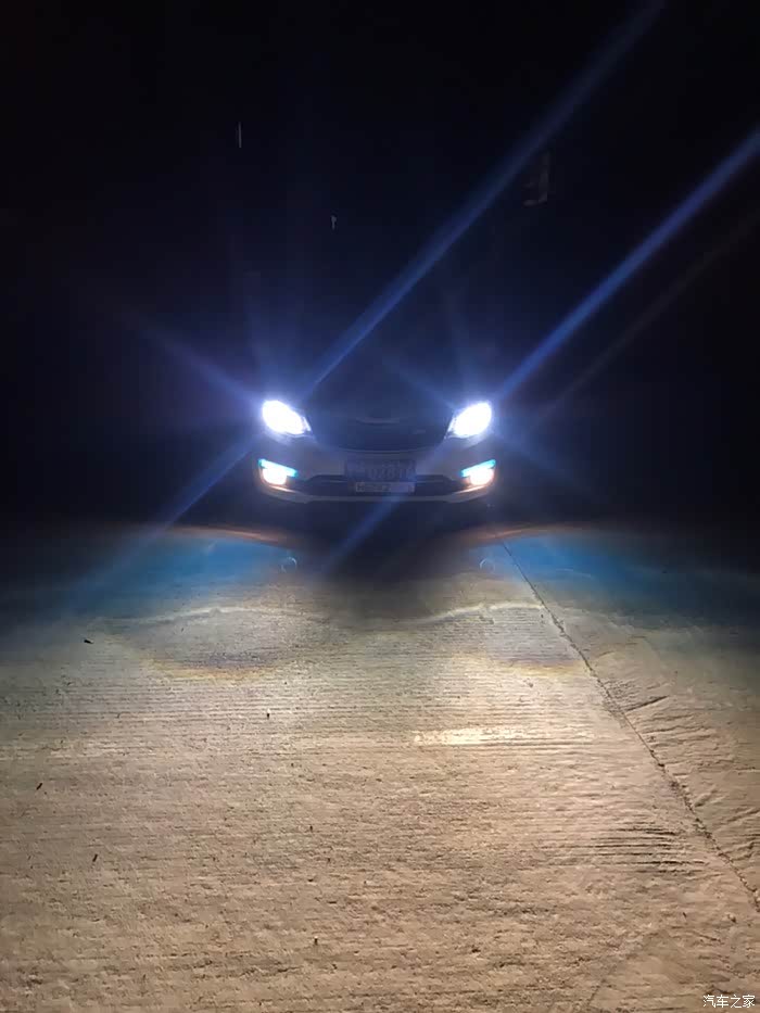

我喜欢天使眼内种纯白色灯光  雪莱特6000K有点白种带黄 没有达到预想效果

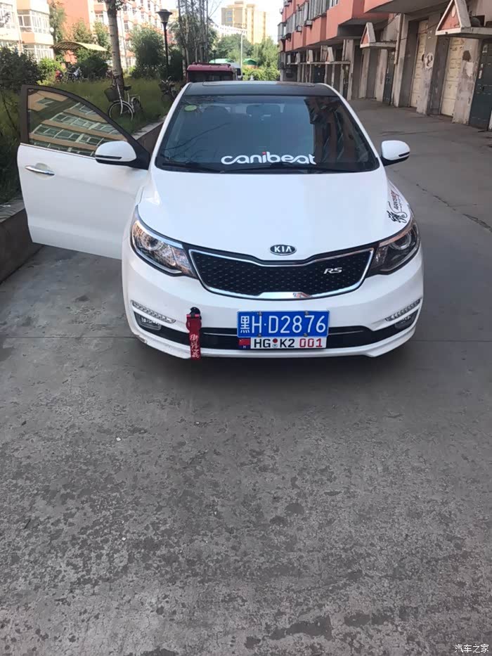

手机里保存的 感觉最帅的一张照片
