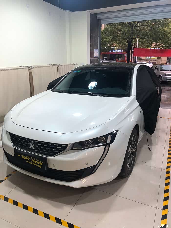

有点脏,舍不得花钱洗车的人来改音响了

一大早到店,就有车在施工了,前面排了两部车,起个大早,敢个晚集,轮到我已经是下午了,前期也已经试听过,对喇叭的选用也有了大概的想法。

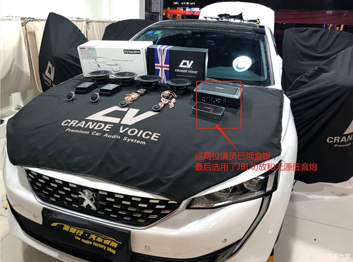

最终签约演员,前声场丹拿s232,表现人声,后声场CV as6.2,综合格斗选手,被动两分频
一开始选的DSP和低音炮这俩货都是属于入门级的入门级,后面装车换成了JBL DA460的DSP和CV的无源十寸双音圈低音炮,这也是增加了预算的祸根,为了效果,必须上。

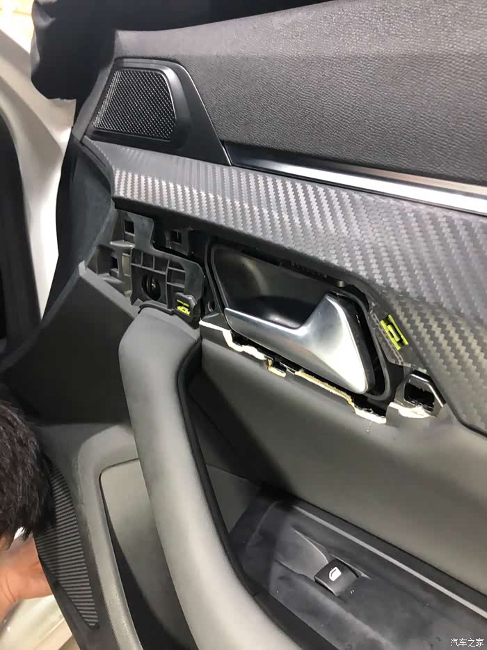

开拆,看到这里,多数人不淡定了,后门板比较好拆,卡扣和螺丝都可以看得到,注意前门,看下图
拆前门板,这个拉手的饰板要先拆下来,里面有个螺丝要拆掉,然后门板才能拿下来。

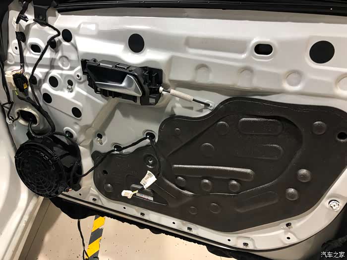

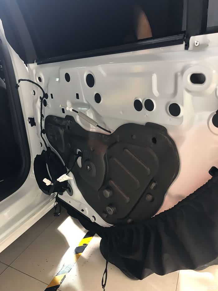

看到这厚厚的隔音棉,法系车主一点也不意外,法系就是这么在你看不到的地方,从不吝啬。

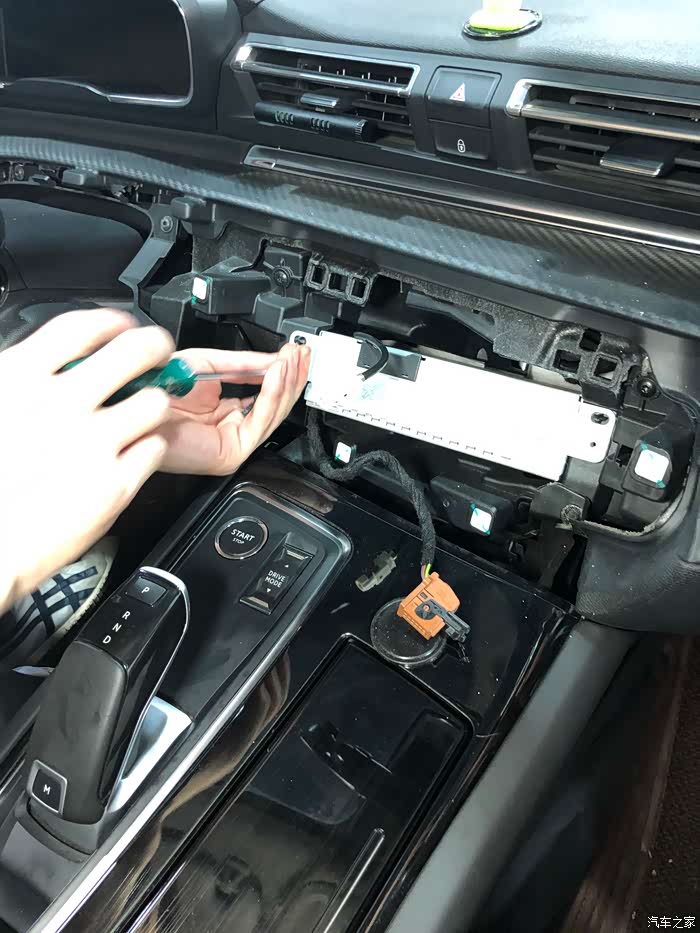

主机比较容易拆,不是吹,给我一把螺丝刀,两分钟给你拆完主机。再给我三分钟,给你复原。卡扣很结实。看了看手上的创可贴,提醒大家注意不要受伤哦,是我自己主动动手拆主机造成的。自己拆不心疼。

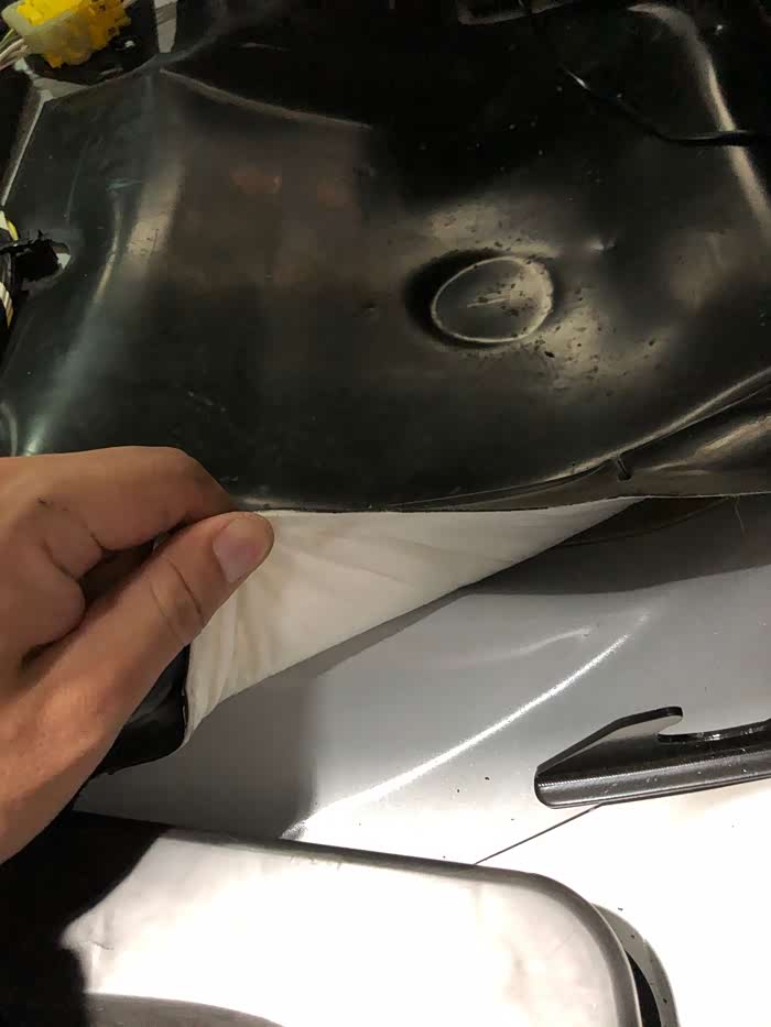

这是后排座位下面的隔音垫,橡胶和吸音棉双面的材料,这NVH,不用说,横向对比同级别车,还有谁。法吹自豪感爆棚

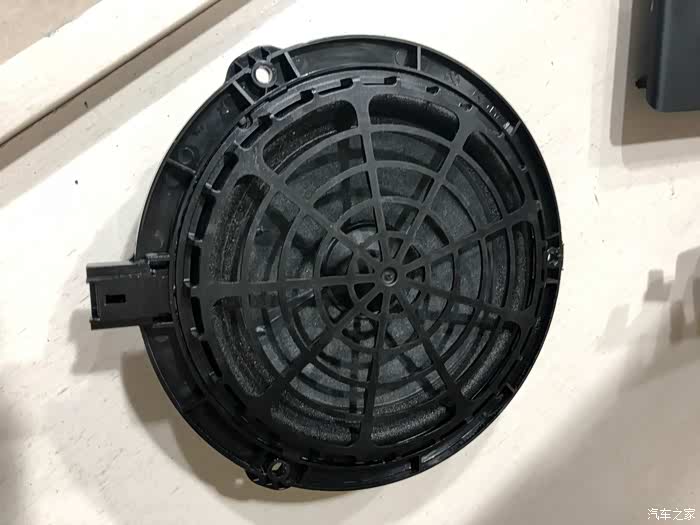

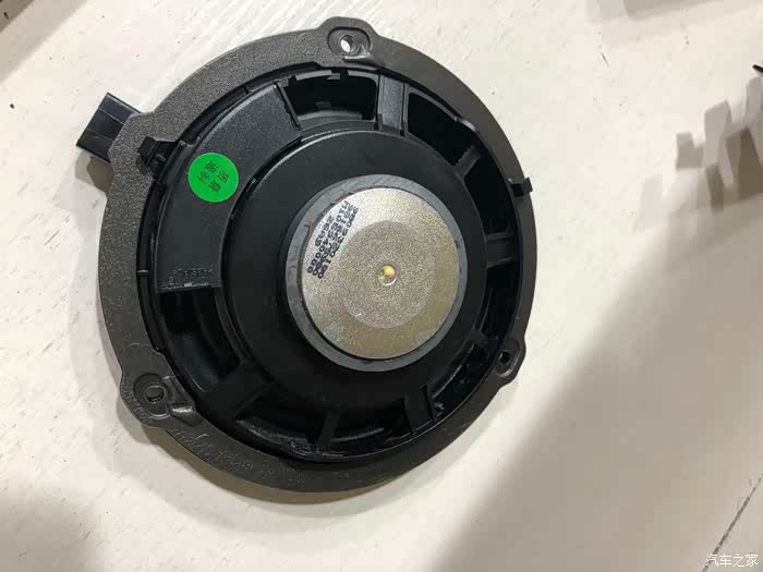

原车喇叭,看上去不起眼,分量也很轻,纸盆,可是音质并不渣,气不气人
原车低配喇叭品牌,苏州上声,原车喇叭最好是自己保留好,如果你想把新的音响送给下一任车主的话,请便。

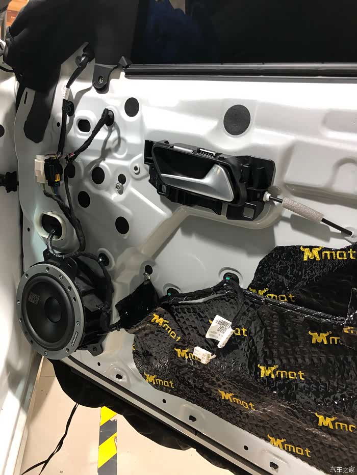

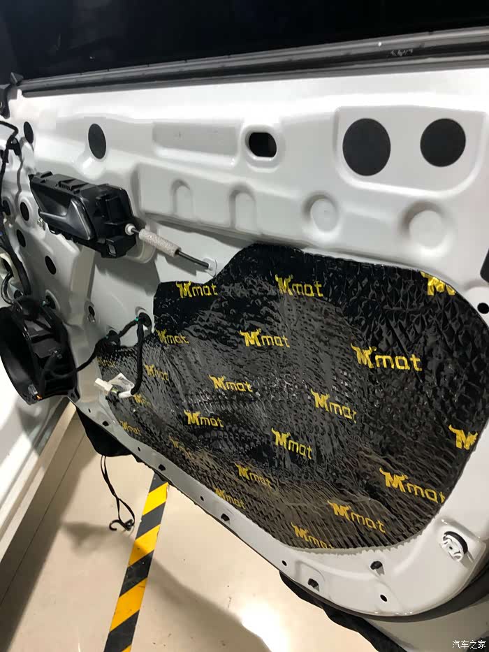

做隔音,贴止震垫,一是起隔音作用,二是使车门密封,形成一个空腔,有利于音效的发挥

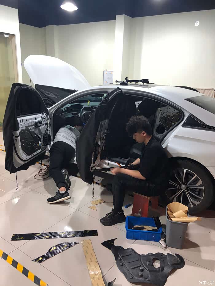

加班中,两位小哥工作认真专业

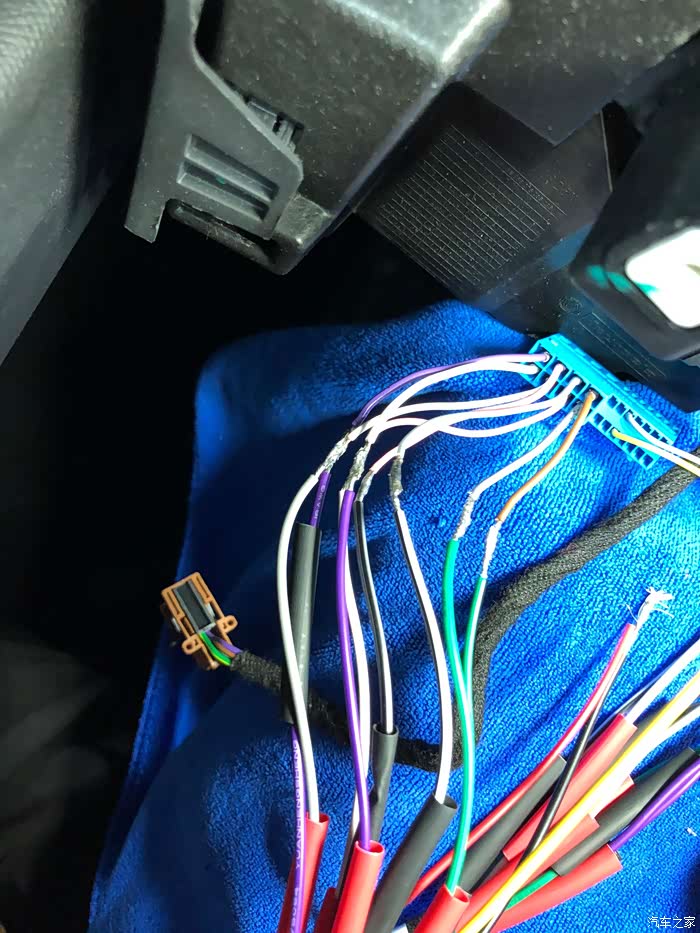

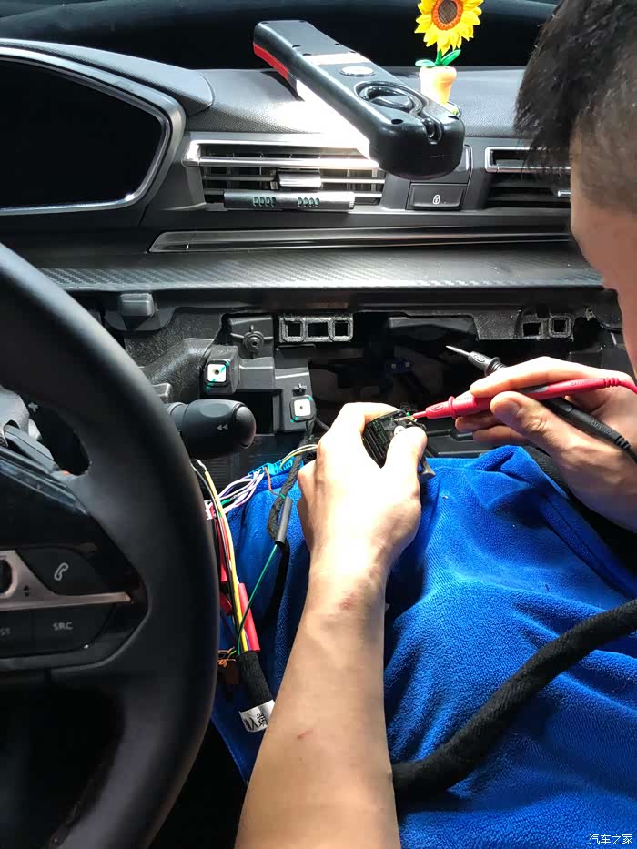

搞线路
锡接,加电工胶带和塑料热缩管双层包覆

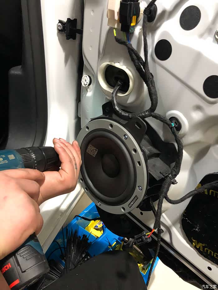

安装新喇叭,6.5寸

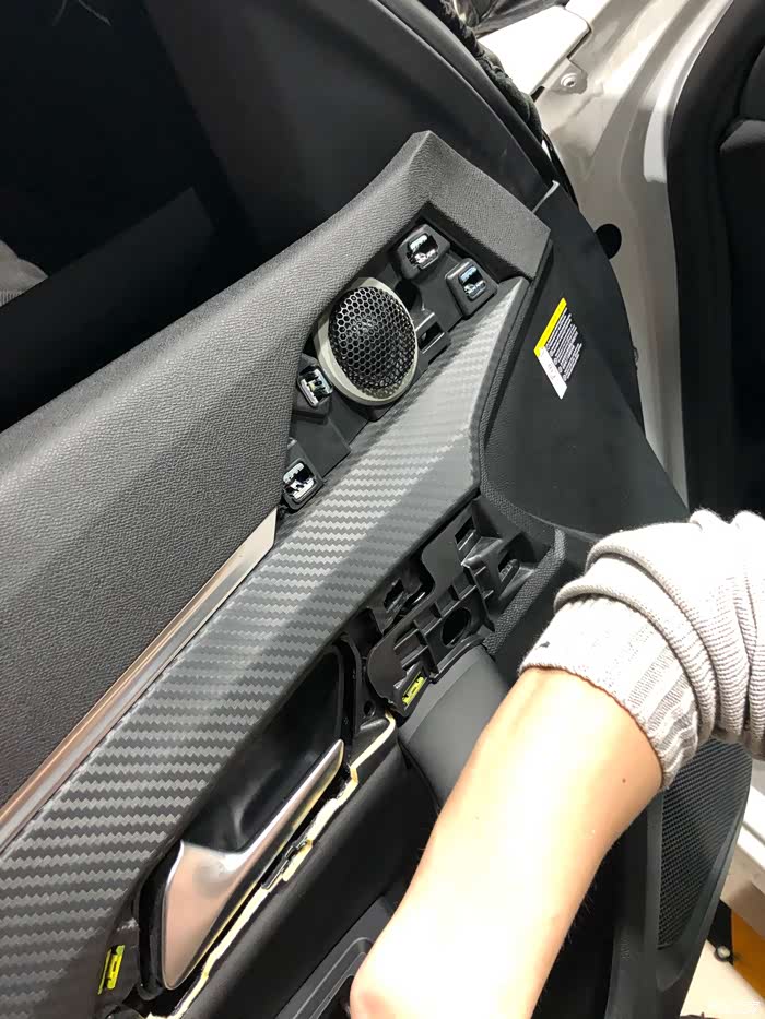

高音头比之前的大一圈,不影响安装
后门走线,这加固手法,我就不相信还能出来异响,我亲自检查,确保万无一失。
前门走线,止震贴全部贴牢,异响一个试试

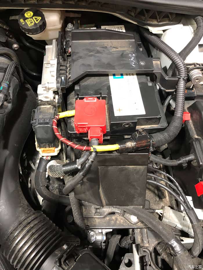

接火线,给电

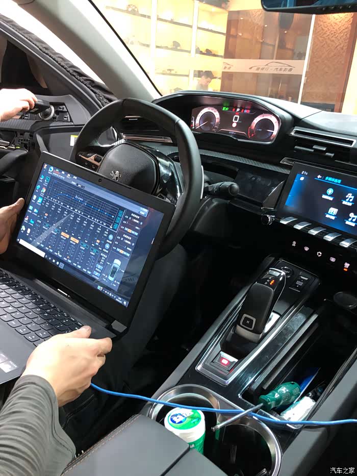

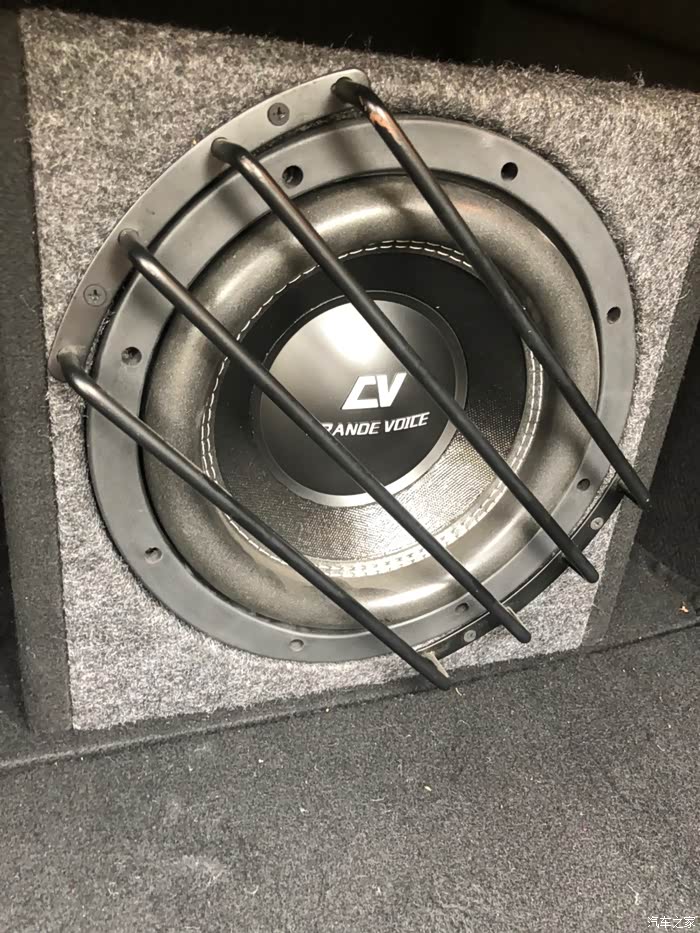

调音,激动地心,颤抖的手,请忽略这个调音台,DSP更换后就不是这个画面了。初步调音之后,才发现声音的短板在哪里,然后对硬件进行调整,最终考虑更换31段调音的DSP,还有,508L的副驾座位下面空间放不下超薄低音,效果也不能和无源箱炮相提并论,因此最终选择的是10寸双音圈箱炮加低音功放,其实好的备胎炮也可以的,备胎深度13公分,供参考
10寸双音圈低音炮

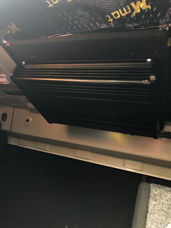

低音功放

低音炮:英国Crande Voice (CV)U10-D2
