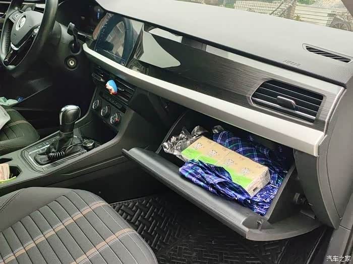

1.首先打开副驾驶车门,打开手套箱。将里面的东西取出来方便操作。
我的车是上汽大众朗逸plus2022款,空调滤芯位置是在手套箱里面,需要拆开手套箱更换。车型不同空调滤芯的位置也可能不同。
具体操作步骤
手套箱打开
里面的物品取出方便操作

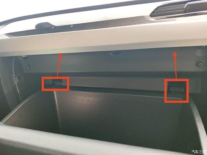

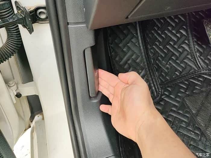

2.找到手套箱的两个卡扣的位置,用两只手向上扳那个卡扣,注意力道别掰折了。会听到卡扣松开的声音,就可以了。
图片标记的卡扣向上
用两只手同时操作,可以保持两边受力均匀
卡扣松开后效果

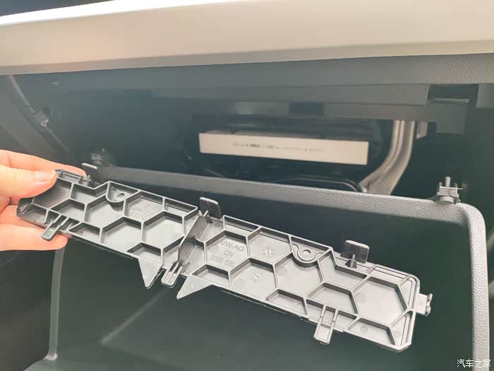

3.打开空调滤芯的盖板,这里总共是有六个卡扣,上面三个,下面三个。先将上面三个卡扣掰开,下面的三个卡扣就可以直接取掉了。
红色标记位置卡扣,用手轻轻压一下,网上一掰就可以,可以两个手操作,一个一个卡扣来拆。
下面三个卡扣是插上去的,上面送开后,就可以直接取下来了。
4.直接取下盖板,取出旧的空调滤芯。放入全新的空调滤芯
盖板的结构,就是靠6个卡扣固定

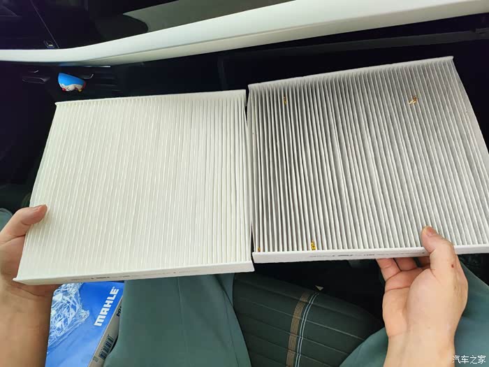

取出旧的滤芯
旧的有一点脏了,上面还有一些花
准备全新的空调滤芯
新旧空调滤芯对比,左侧为全新
将新的滤芯放入进去,盖上盖板。盖的时候,先将下面三个卡扣插入,再用力按压下上面的卡扣就可以了!
手套箱往上轻轻一推,就复原了。大功完成!

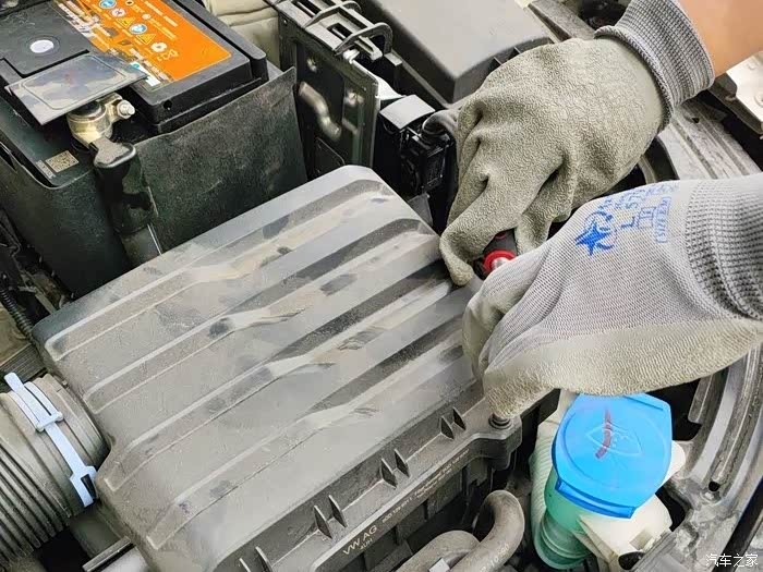

1.首先准备空气滤芯一个,T25螺丝刀一把。打开引擎盖,找到空气滤芯位置。
驾驶位方向盘下面有个拉手,拉一下引擎盖就会弹起。
打开引擎盖
找到空气滤芯位置,红色标记区域就是了。

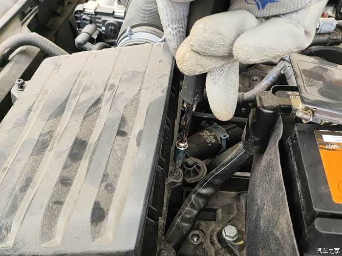

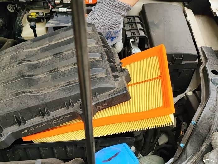

2.用T25的螺丝刀开始拆螺丝,空气滤芯盖板上前后各有两颗螺丝,左右各一颗。不用完全拆下来,拧松即可。
直接开始拆
先把每一颗螺丝拧松,这样受力均匀
这个管子下面这个螺丝比较不好拧,拧一半就行。

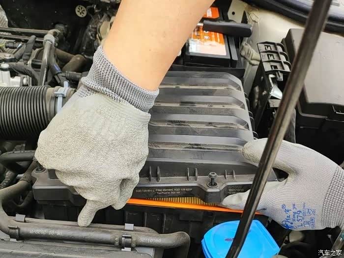

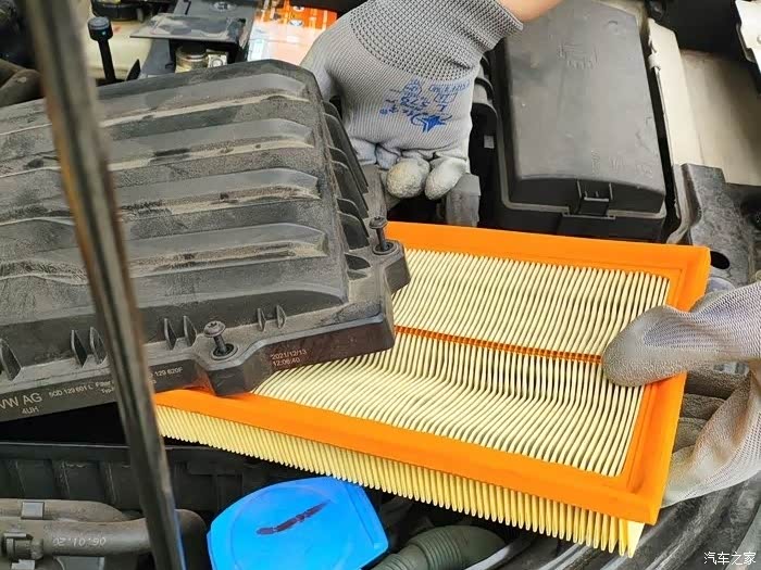

3.全部螺丝拧松以后,将盖板掀起来,可以直接取出空气滤芯就行,不用把螺丝全部卸掉,一会装起来更方便。
稍微抬起一点,然后用螺丝刀挑一下边缘就可以取出来了。
取出旧的空气滤芯

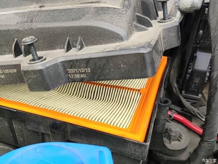

4.准备新的空气滤芯放入,然后盖好拧紧螺丝就更换完成了。
新旧对比一下
放入新的空气滤芯
空气滤芯完全放入
放入之后一定要把这个边缘也塞进去,不然盖子盖不下去。
边缘保持平整,拧上螺丝就ok了

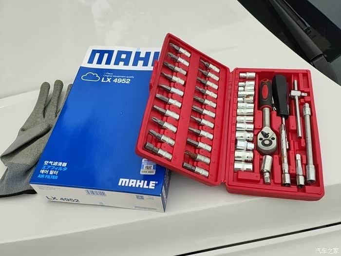

所需工具和材料
工具:
我是有个工具箱,其实只要一把T25的螺丝刀就行,拆空气滤芯盖的时候用。空调滤芯更换不需要任何工具。怕脏的可以准备一双手套,拆螺丝的时候用。
材料:
空调滤芯一个,空气滤芯一个。我用的是马勒的,感觉也一般。上汽大众官方原厂附件那个空调滤芯可以,就是贵了一点。我想着反正一年一换,这个就差不多了。根据自己的需求来选择!
