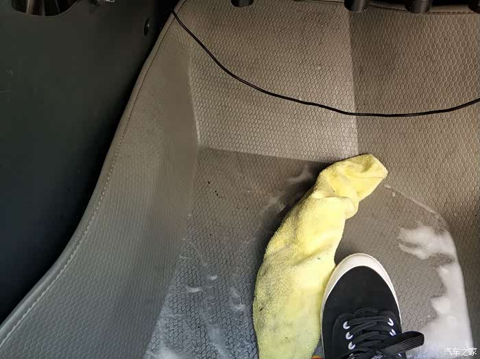

10. 关闭空调,关闭发动机,清洁副驾驶脚垫处喷出的清洁剂

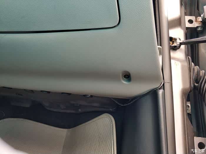

先撤掉右侧的盖板

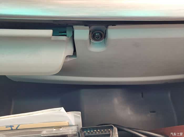

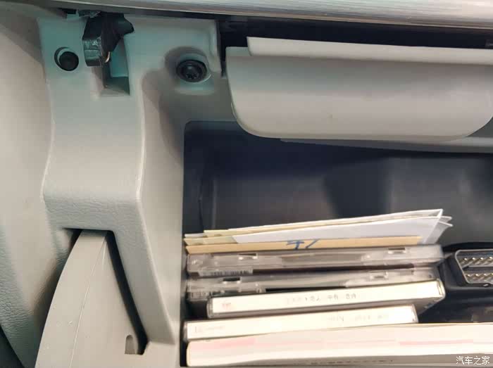

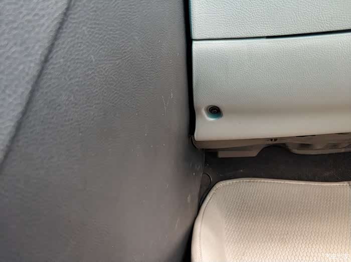

右侧的手套箱紧固螺丝
内侧的螺丝,T20的梅花螺丝,只能用短柄的螺丝刀,长柄的伸不进去,角度不够直

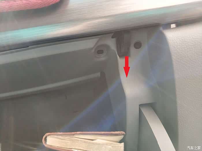

右侧的螺丝,注意右上角这个黑色的卡扣,正常状态下是向上抬起的,抽取手套箱时要把这个卡扣按下去

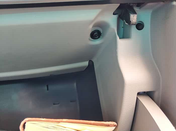

上部中间还有一个
拆
拆

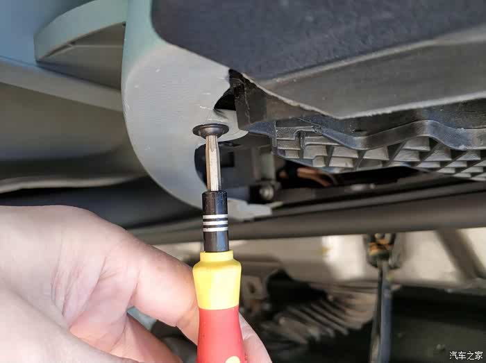

手套箱下部还有俩螺丝,红圈是右侧的一个,左侧下部还有一个,都要拆掉
从下边看底部螺丝位置
左侧下部的螺丝

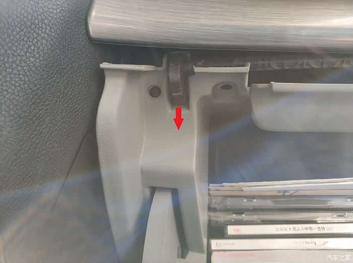

六个螺丝全部拆掉之后,就要把上边这个黑色的卡扣向下按,这个卡扣左右各一个,都按下去之后就可抽出手套箱了
这是右侧的卡扣,已经按下去了

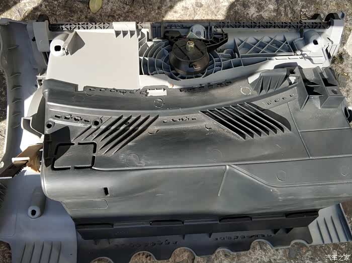

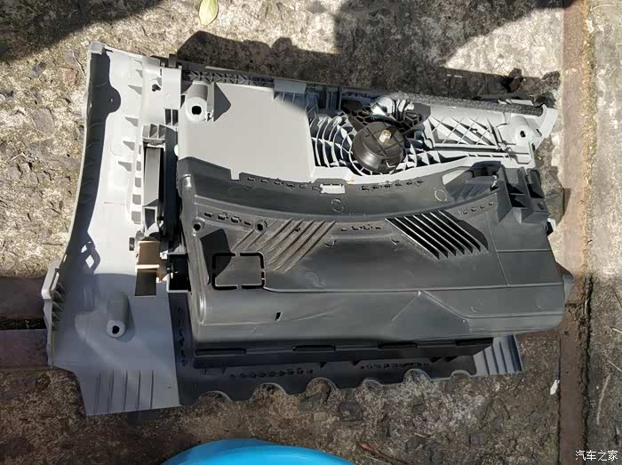

手套箱全貌,内侧很多灰尘
很多浮灰

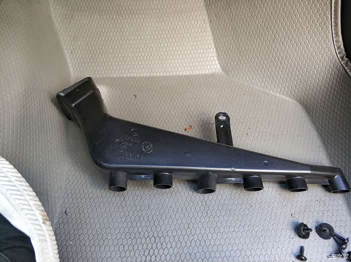

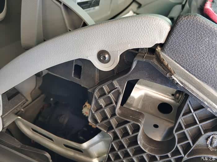

接下来拆脚部通风管道,拆掉红圈中的螺丝,就可以拿下来了
很轻的塑料管道

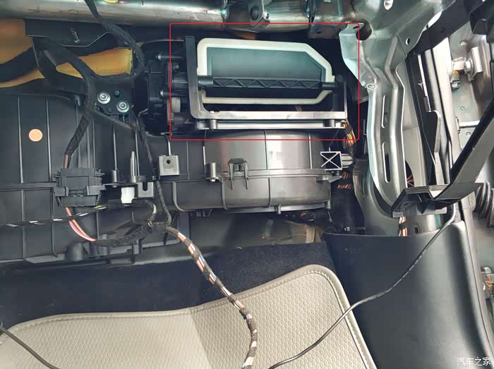

接下来拿掉底部的海绵板和空调滤芯盖板
抽出空调滤芯,这是用了7000公里的滤芯,正面有点脏了
反面看着还挺干净的
空调滤芯上带出来的一些垃圾

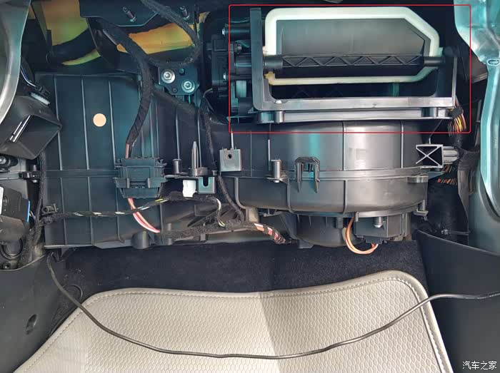

这是鼓风机的位置,上部的窗口就是空调内循环时的进风口了,从这个窗口能看到鼓风机

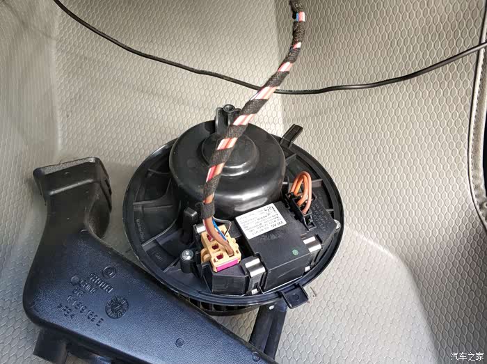

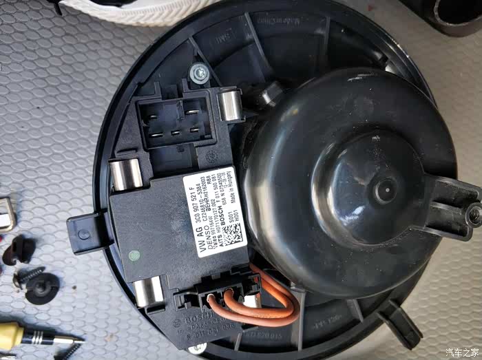

拆掉鼓风机:左右两个小卡子向下掰一下,同时向左侧旋转,就可以取下鼓风机了
鼓风机背面

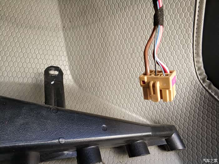

拔掉插头
注意这个鼓风机插头两个都有卡子,要先用螺丝刀将两个卡口轻轻翘起来再拔,否则会把线拉坏

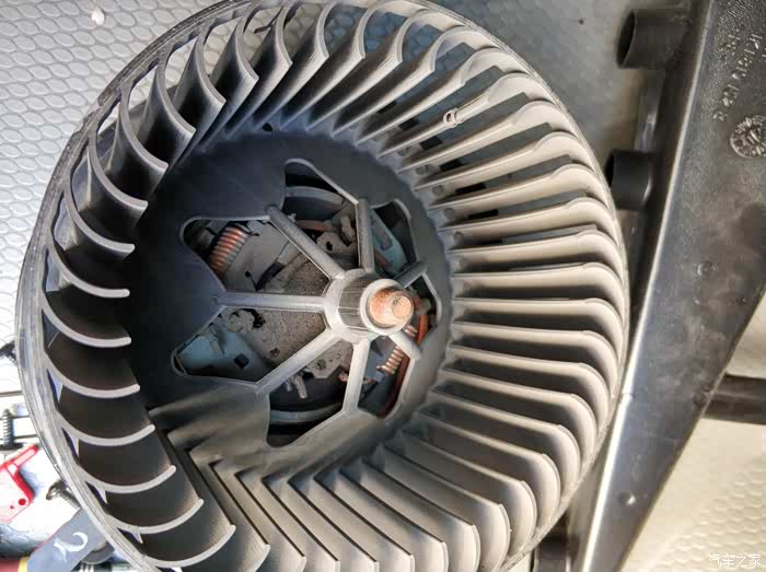

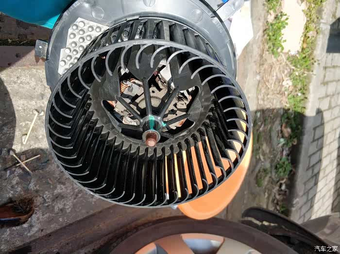

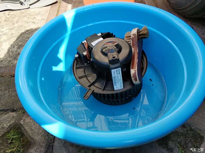

鼓风机叶片,内侧已经积了厚厚的尘土

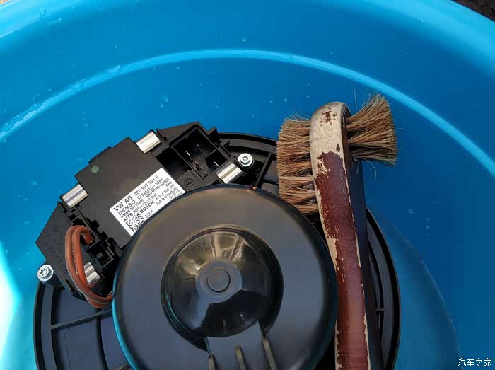

中间可以看到鼓风机电机线圈,清洗的时候要注意不要弄湿这个电机,否则可能会烧掉电机
先用水泡一下叶片,再用软毛刷清洁叶片外侧
软毛刷清洁叶片外侧很方便
看看多脏,这才刚洗了叶片外侧

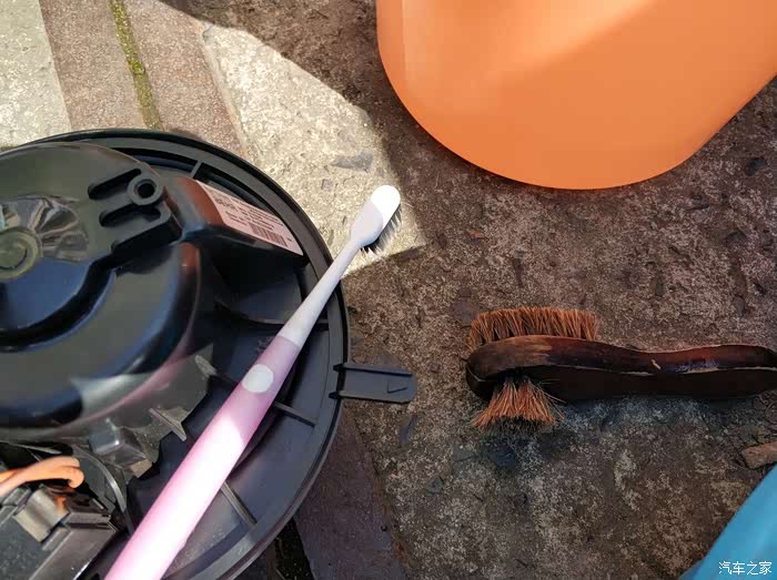

接下来用废旧牙刷清洁叶片内侧
还有小棉签也要用到
这是第二盆水
看看面签上有多黑

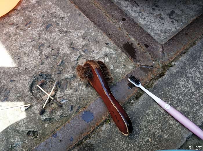

叶片很多,只能慢慢的清洗
二十分钟,换了三次水才洗的差不多这样子

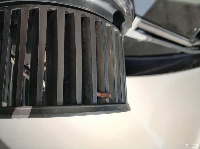

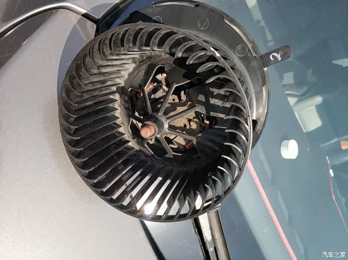

注意这个动平衡小铁皮,不要弄掉,也不要移动位置
洗好之后先在太阳下晒一会
鼓风机插头,要原位安装
插口上有防错标记,反着放是插不进去的

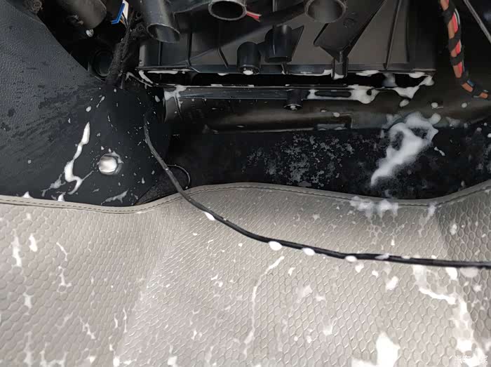

会有部分泡沫从空调滤芯位置吹出来,用毛巾擦一下就好
泡沫喷完之后就改为内循环模式,保持最大风速运转10分钟左右
原地启动发动机,最好打开前机盖散热
四门窗户也要打开,清洁剂味道很大

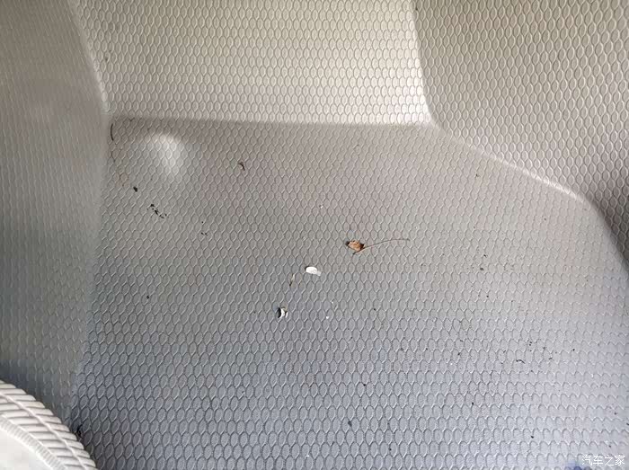

10分钟后关闭空调,副驾驶脚垫上很多泡沫要清洁
