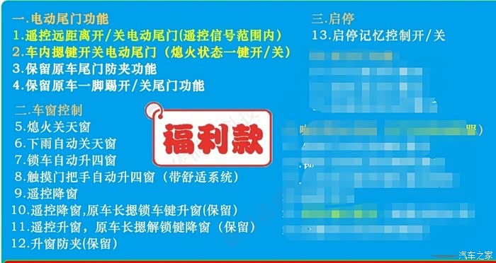

这个模块有好几款,钟意哪款就是看自己的需求,我没选全功能的,只选了适合我的三合一,所有功能如下所示,舒适性能一下子就增加了好多

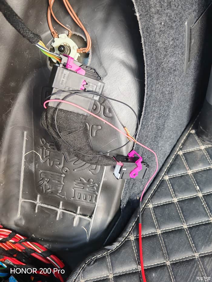

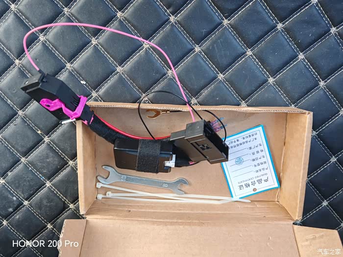

这就是模块的全貌,模块加一个转接线,一个搭铁线,一个带保险的正极线,主要线束都用胶布包裹,不必担心异响。

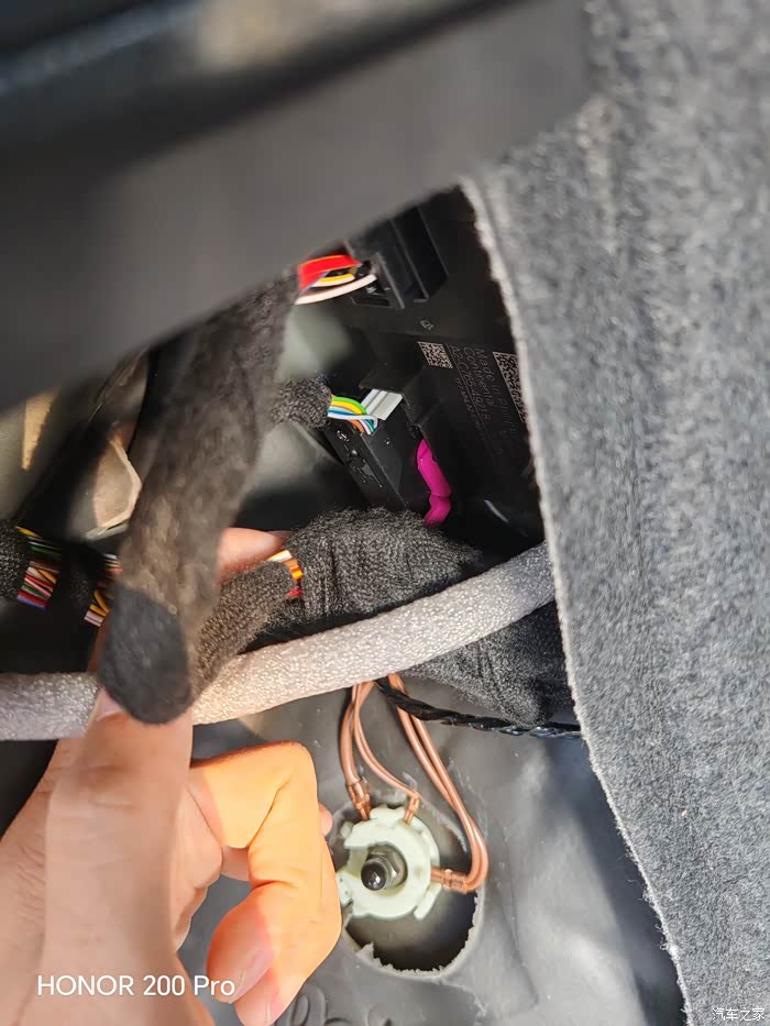

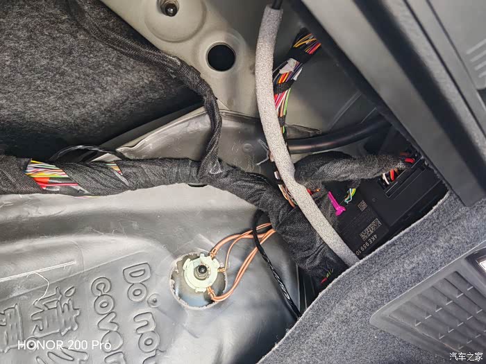

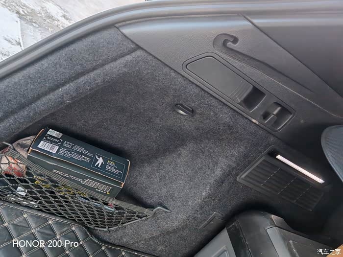

首先打开尾箱,拧动开关,取掉左侧的保险盖板。

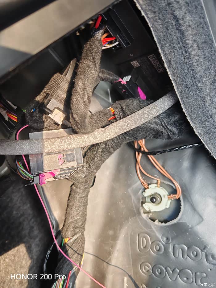

这里面有很多保险端子,之前我装二代胎压时就在这里放置的模块,所以里面的线路看起来不再陌生。
这个紫色开关往一按,插头就轻松下来了。
把原车插头和模块的大插头对接压紧
再把模块的小插头插回原车位置,一定要按紧。

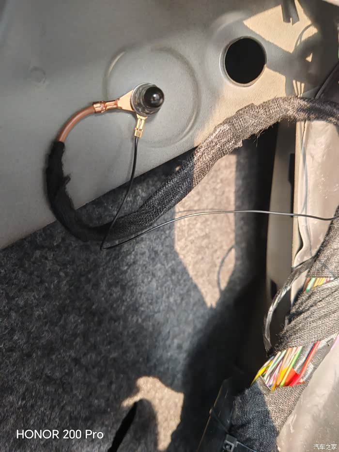

赠送的小扳手使不上力气,没有拧动搭铁线的螺丝,最后我用钳子拧动。
正极插在图示模块旁边,让后装回盖板,这就完事了。怎么样,是不是很简单?
