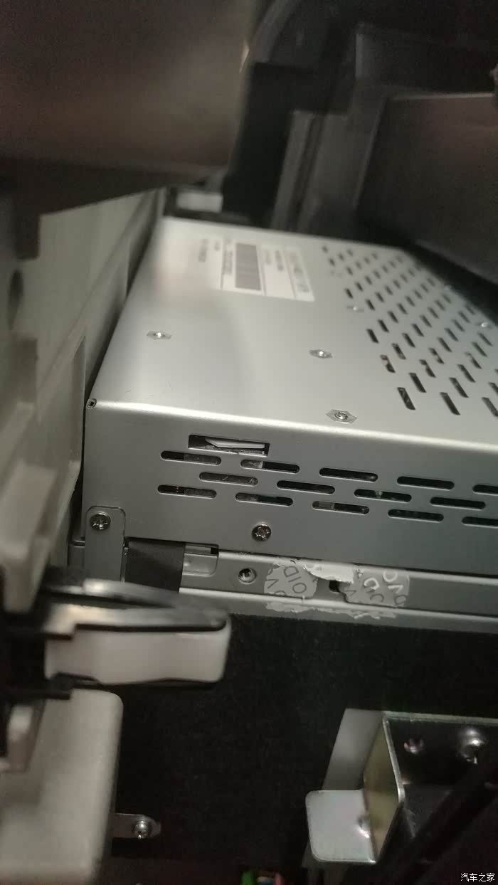

4S店专供,说明厂家还是希望能卖进好多4S店加装!

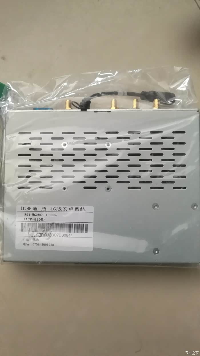

主机还是有点尺寸!

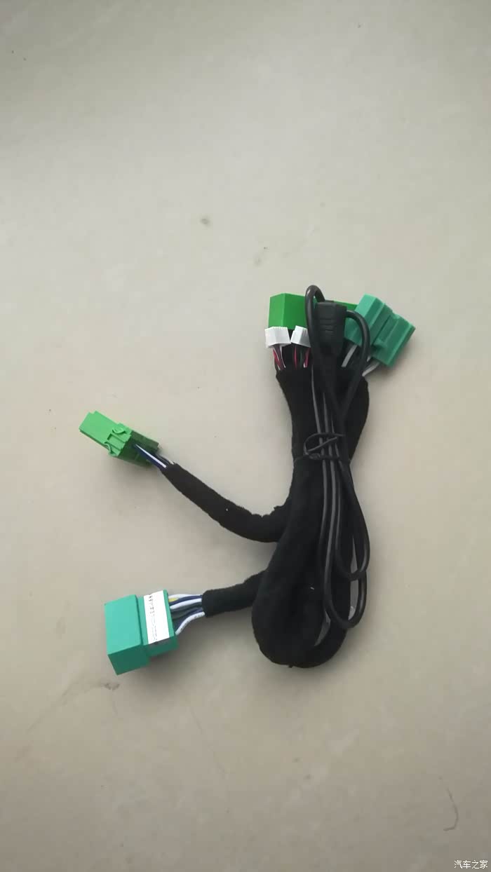

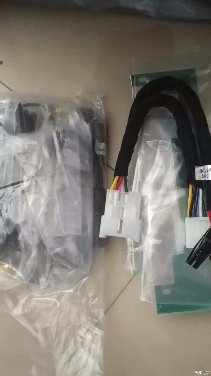

配的转接线
线的做工很不错!

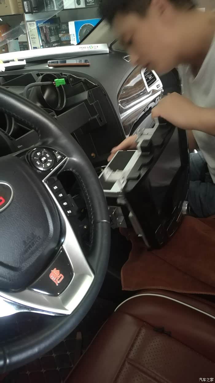

因为看了好几个改装中控的,说面板比较难拆,其实只要拆开一次,后面随便拆拆拆,就是多备用几个卡子就行!

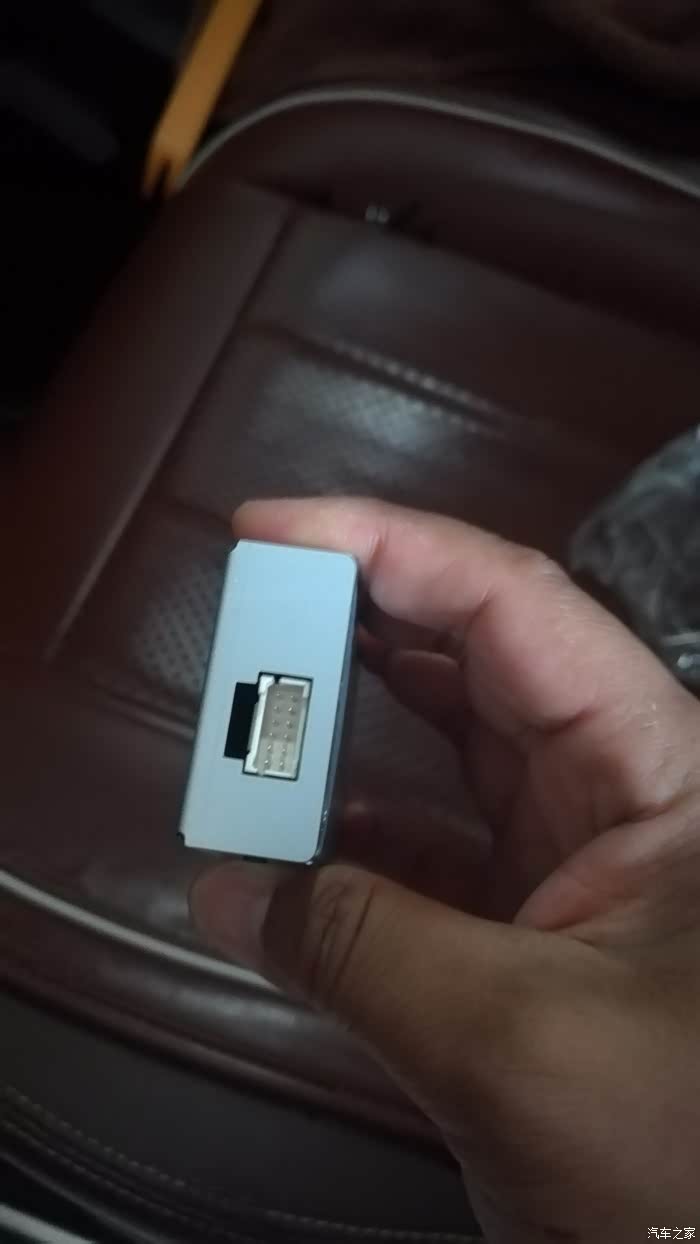

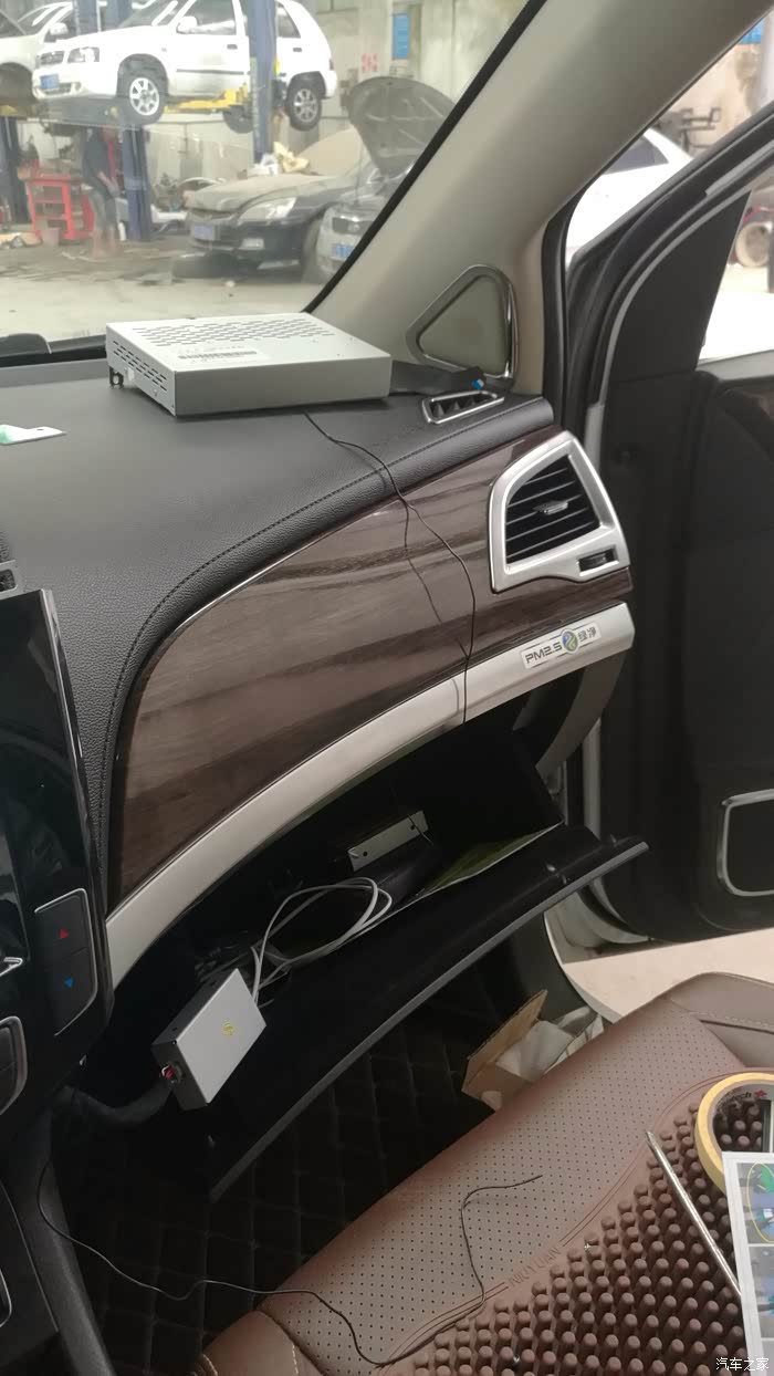

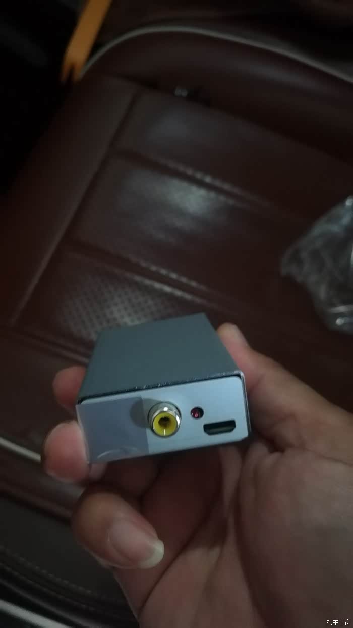

单独音频盒子,看图据说可以外接专业播放设备
音频的接头,我收到的开始有点不正常,每次开机都没有声音,需要插拔一次!后面把插头插紧就没有问题了!

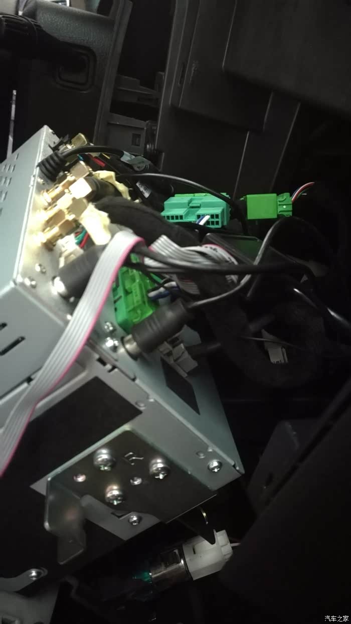

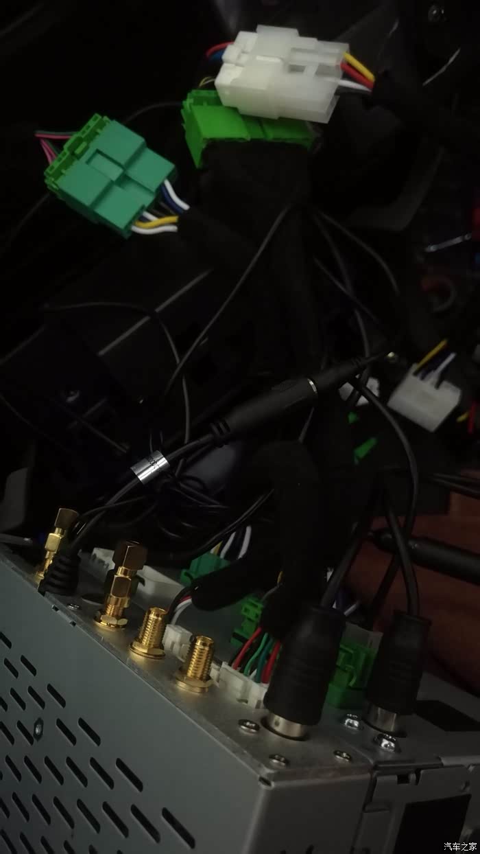

背后接线很杂乱!
USB接口,音频盒子和重启线都放在副驾驶箱,重启线一定要用胶布包起来,随便打铁就不正常!

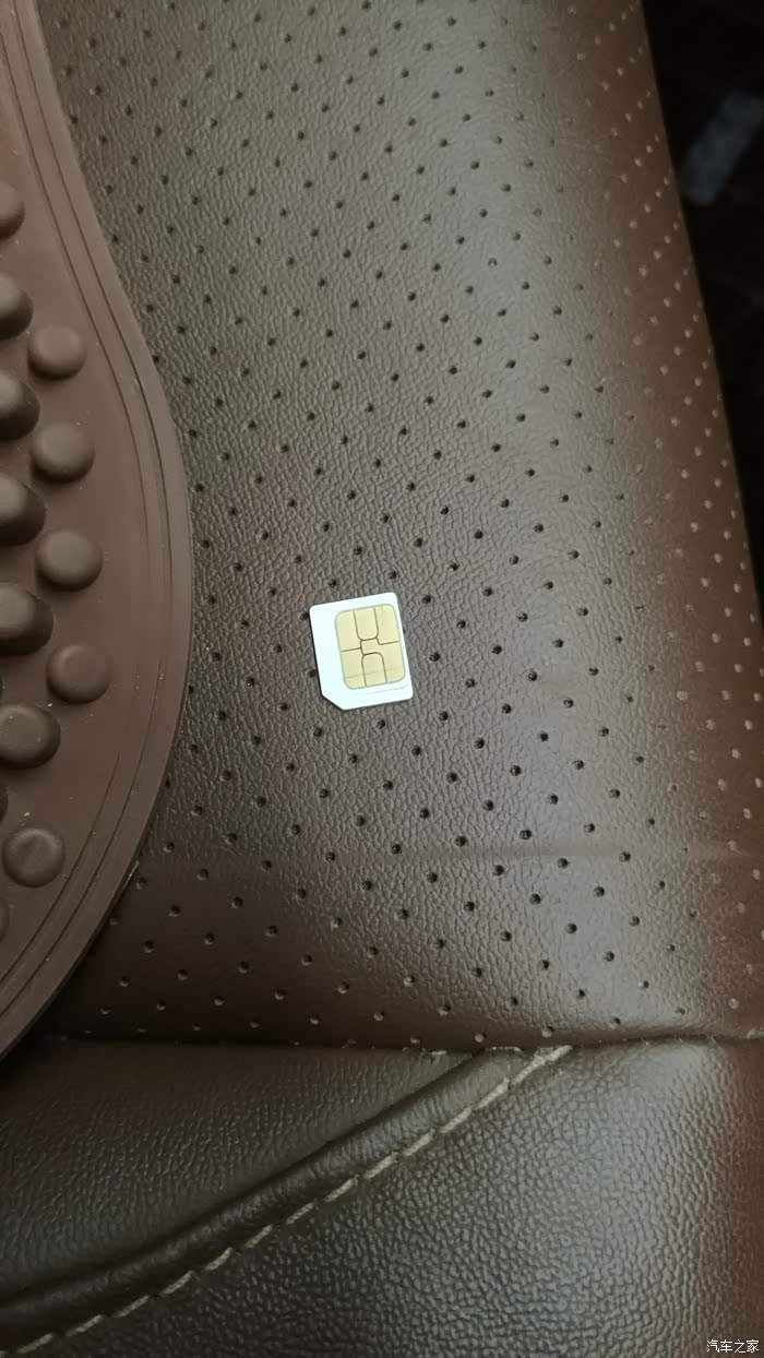

这台安卓中控的电话卡插孔有点不对,无法直接插稳,需要转接盒子!希望卖家以后发货的要每台都测试检查好!

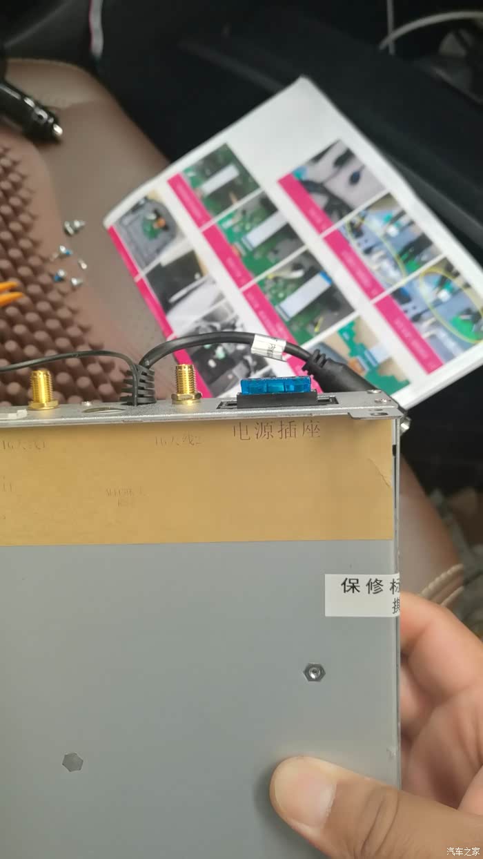

背后接线还是有点乱的!很多线,如果要自己安装的最好拆时候就每根用胶布包起来标注,别搞错了!

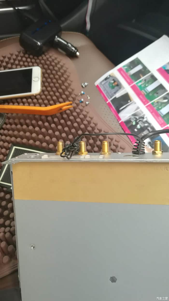

主机的几个接天线的地方都大同小异,背后文字要印刷清晰点就方便看清楚!
背后接线图!
换了个师傅开拆,这个小师傅竟然在我没有来时候就拆开了,并且把原装机头的封条拆了!头大!是不是封条拆了就没有保修了!希望别出啥问题!
小师傅不认真,把GPS天线和其中一根4G天线接反了,导致没有海拔仪,和GPS无信号!又拆开一次!已经拆麻木了,小师傅1分钟就拆开了,说下次来随便拆!**!

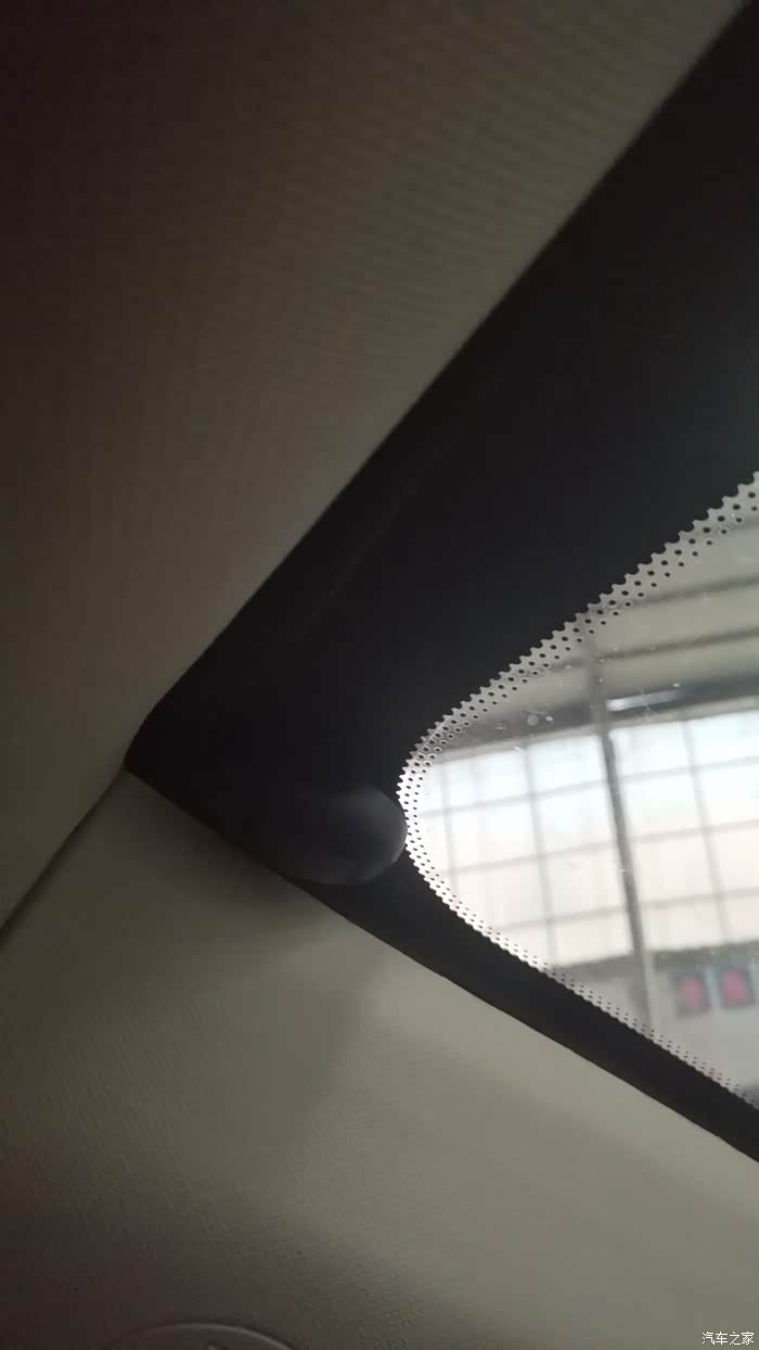

麦克风安装在驾驶员侧 包括其中一根4G天线!麦克风很灵敏,随便说话都能识别声音!

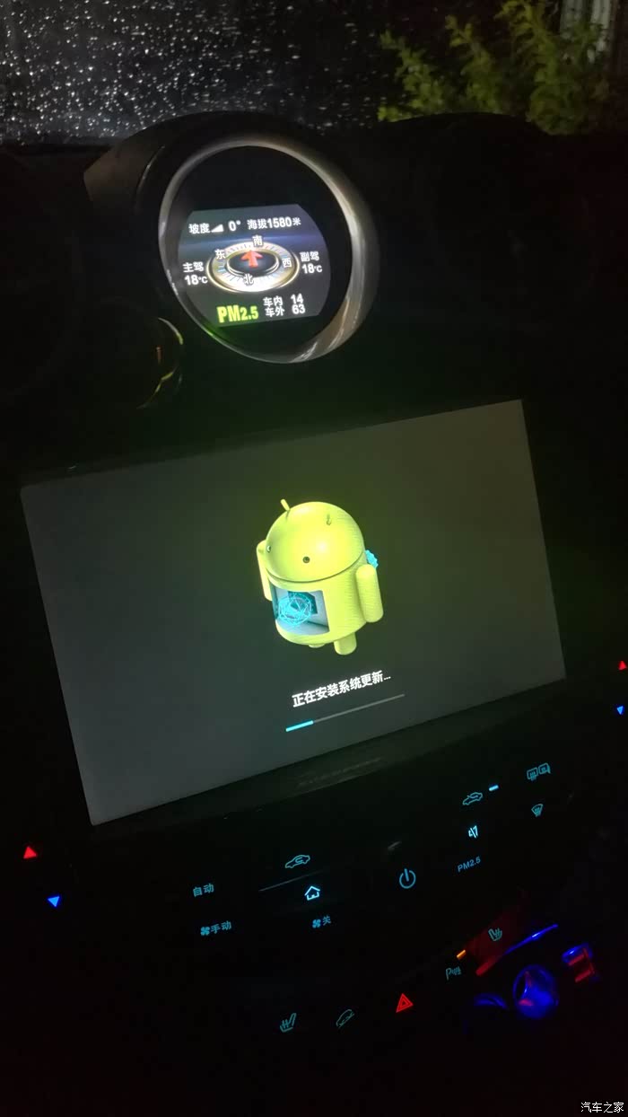

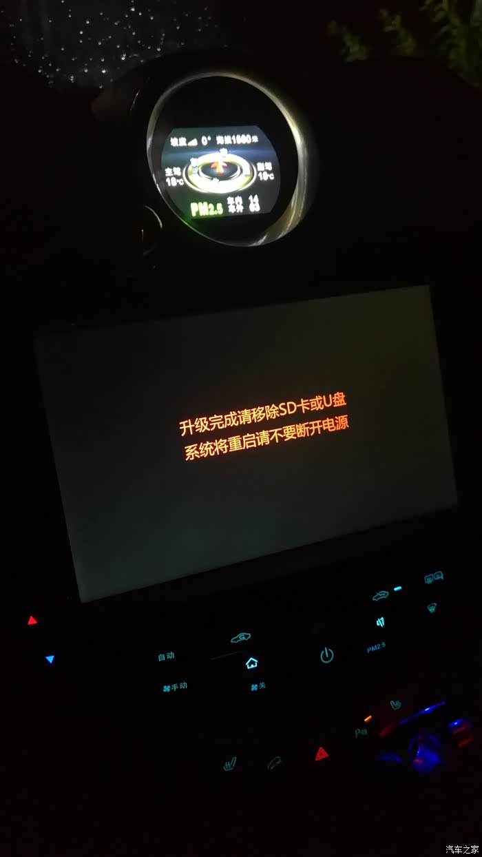

过了几天,卖家有新的安卓版本升级!下载了一个试试,用USB3.0优盘插到USB接头就自动识别自己升级了!
拷贝进去就出现这段文字,重启
然后会在这个画面等待很久,至少10分钟以上,我还以为死机了!

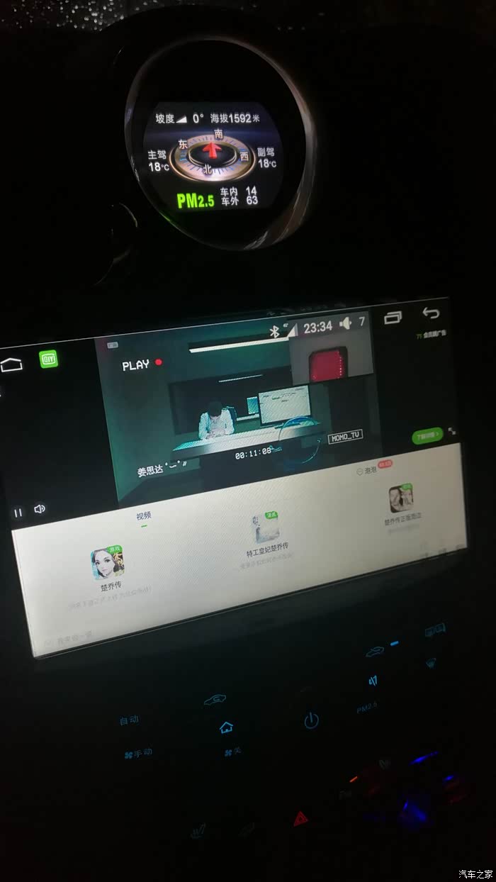

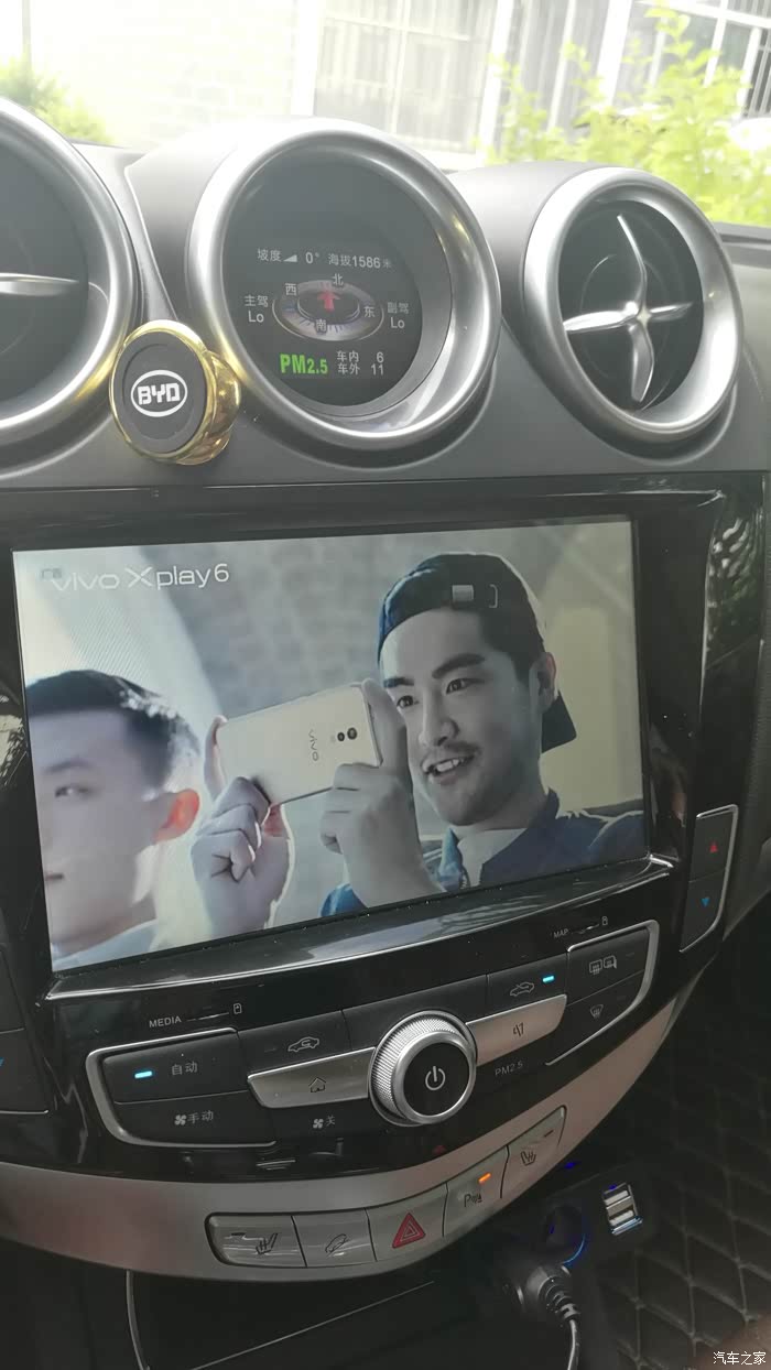

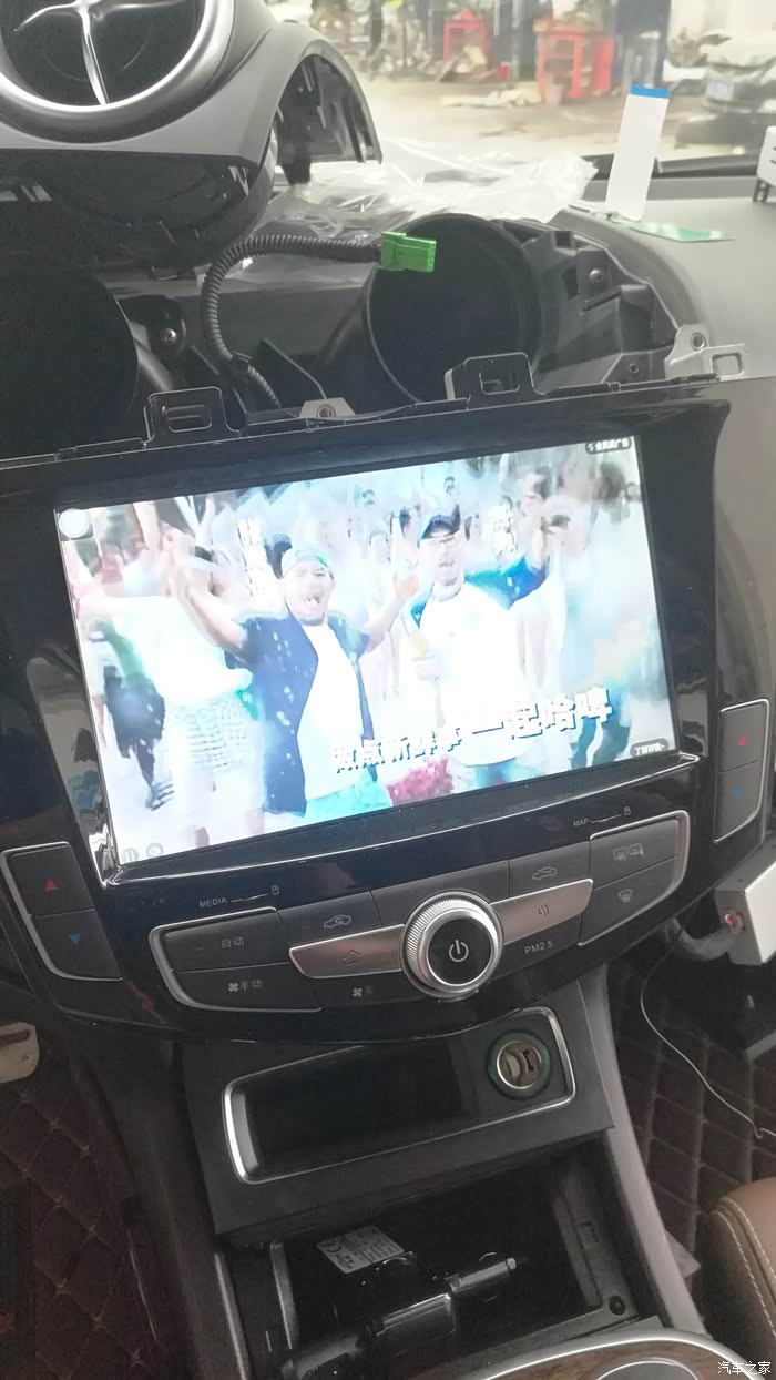

测试一下,爱奇艺看看!

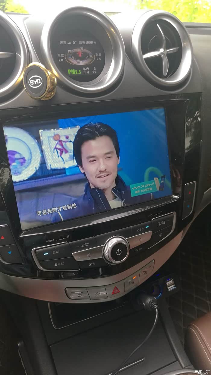

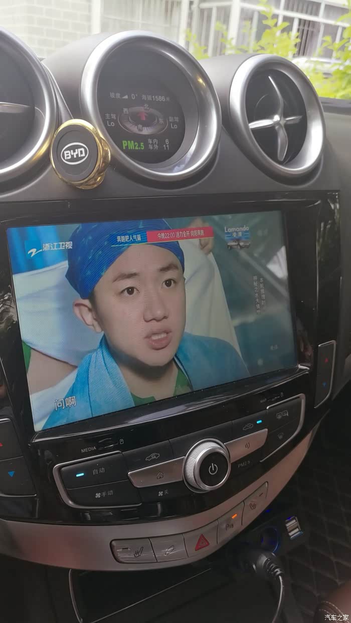

电视直播也看看
广告看着都比电视过瘾!哈哈
画面效果还可以

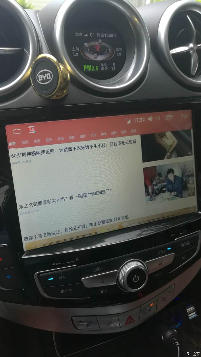

今日头条也安装一个试试,还算流畅!

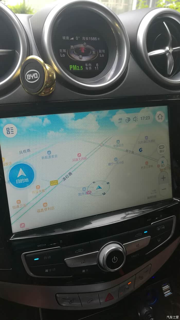

最主要的功能,高德地图手机最新版!

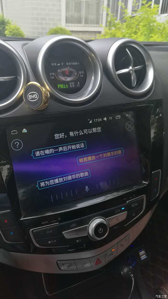

语音助手小芳还是**利器!

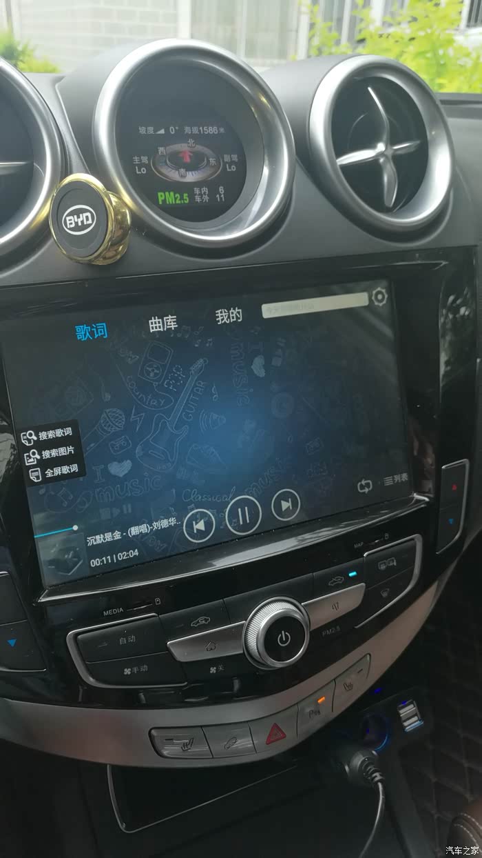

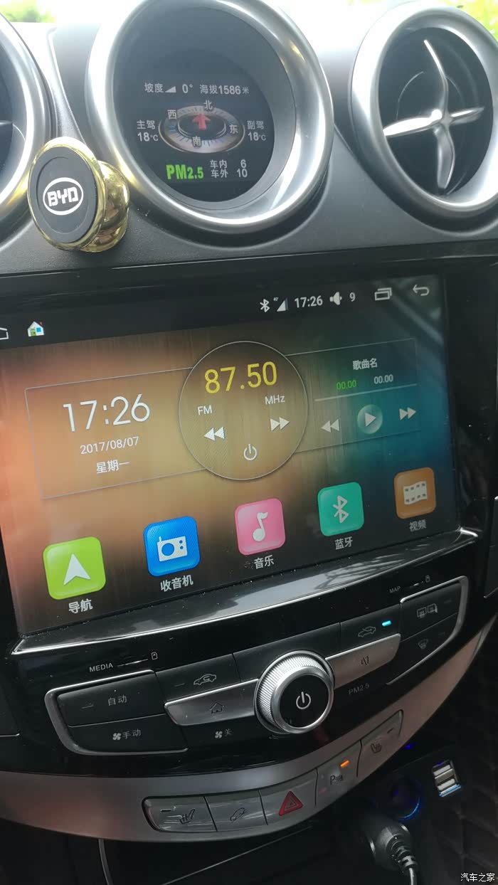

音乐播放效果比原厂要好点!
主界面还是有点山寨,希望尽快改改!

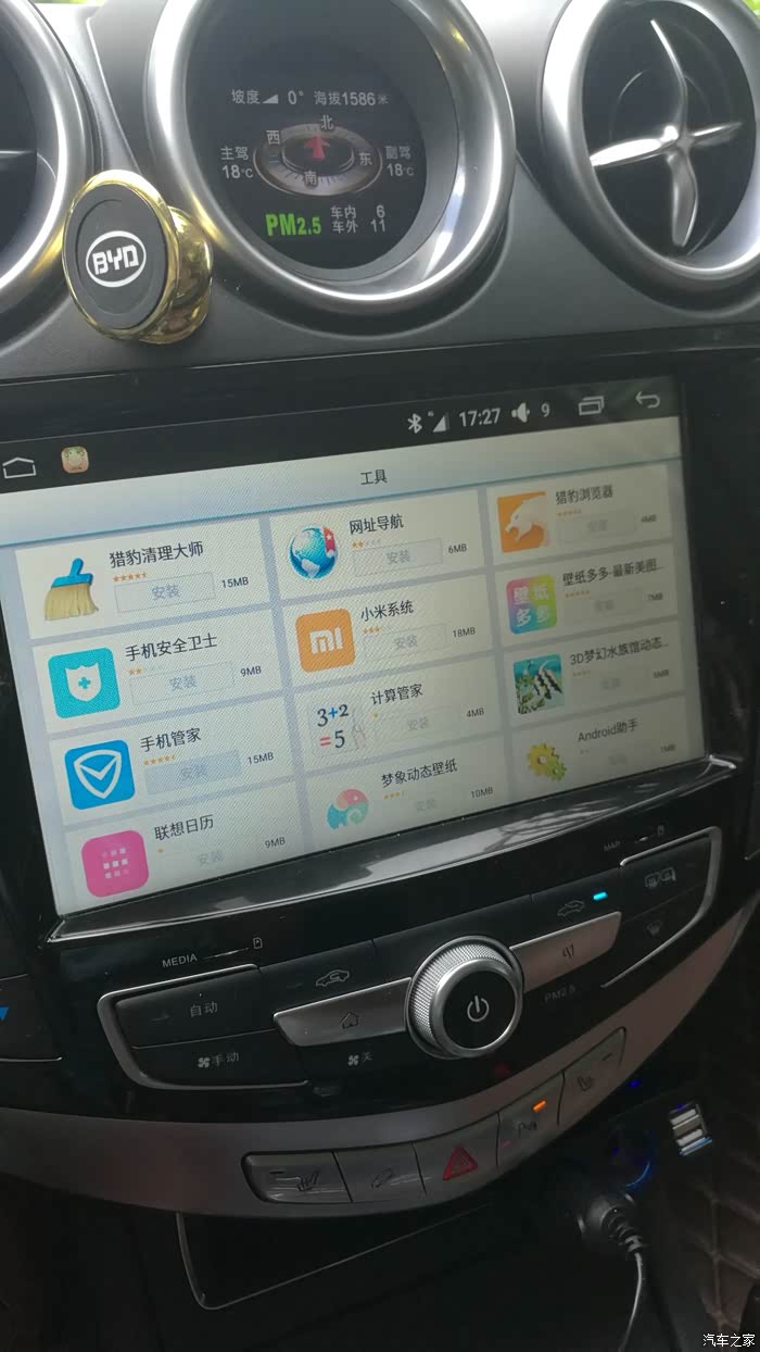

安卓市场软件还是不多,希望后面升级版本越来越多!

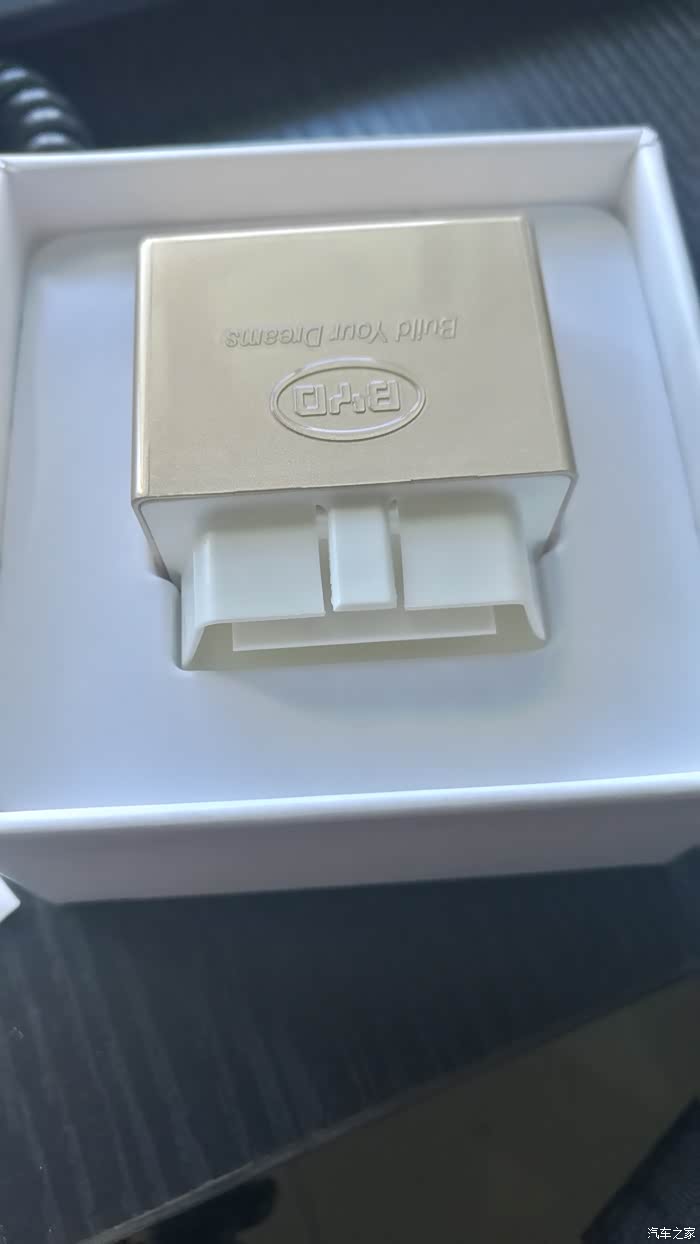

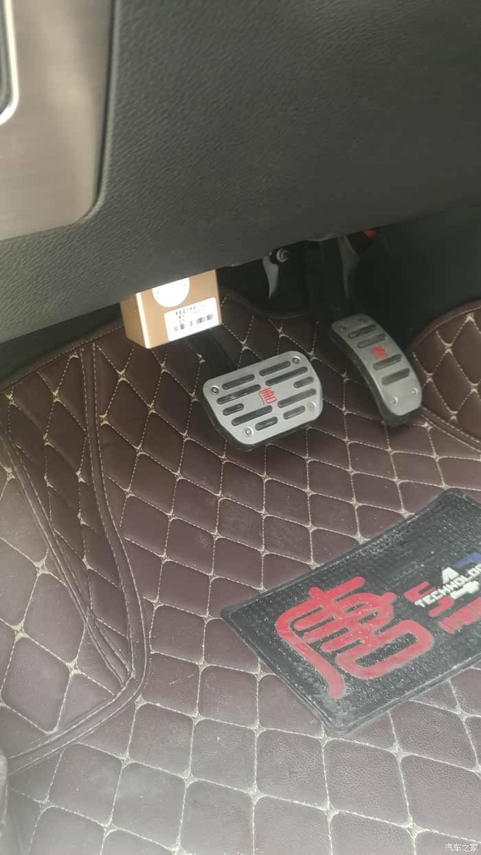

分享一下买的蓝牙钥匙,现在才200多元,改了就可以用手机开门,遥控驾驶!值得拥有!
一个塑料盒子!做工一般!尺寸偏大!

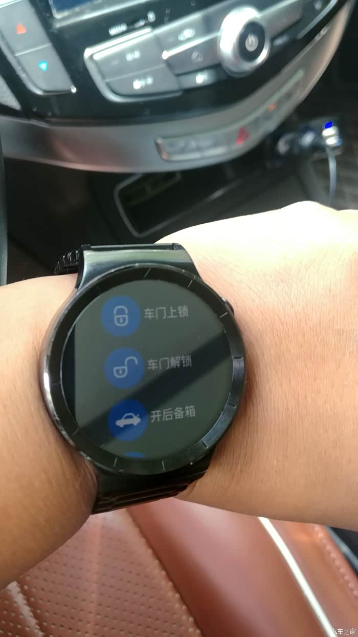

用华为手表**利器,就是连接距离近点,用手表需要走到车门前才能检测到,用手机可以间隔10米左右连接到!
这个位置安装上还是露出来很多,虽然碰不到还是不美观,希望后续版本改小点或者安装别的位置!

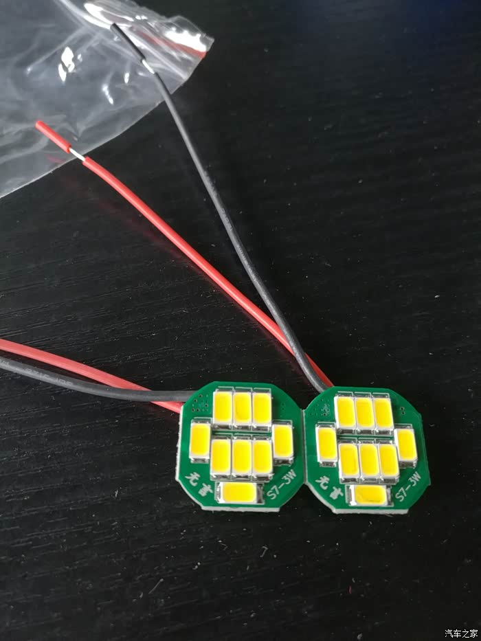

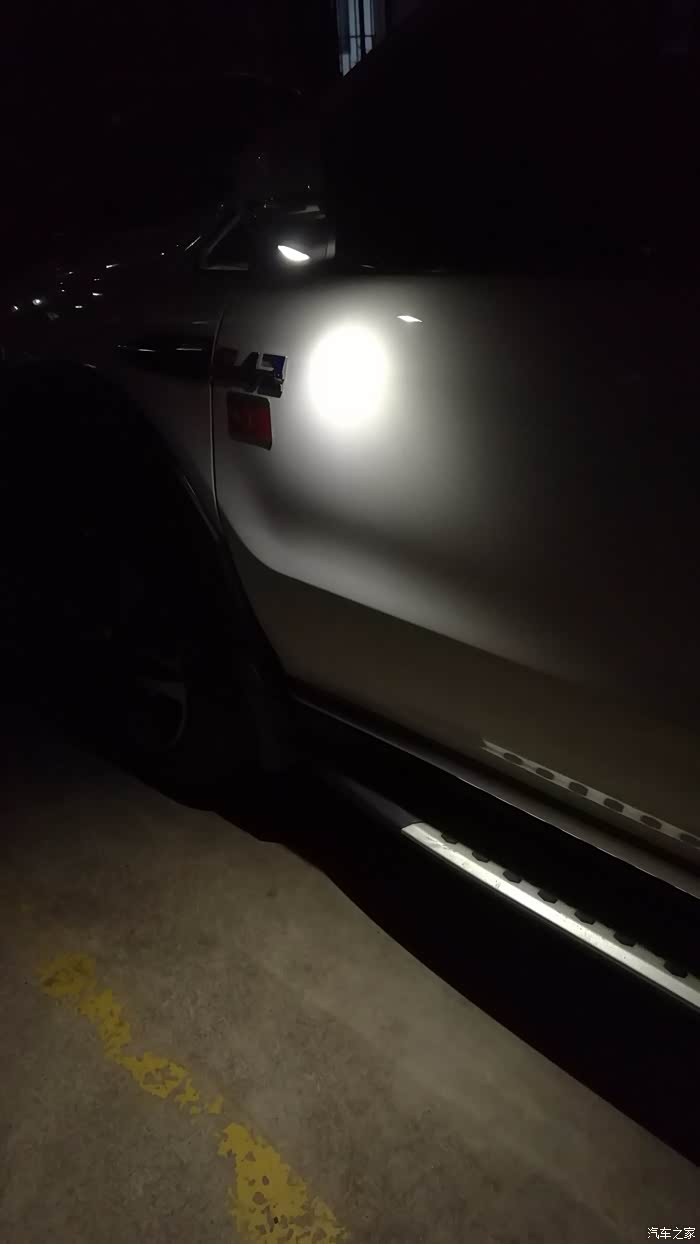

30多元买的LED照地灯!
改了效果一流,照明效果比原厂好的那不是一点半点!一下子就高大上了!改装也很容易,就是原接头接线短点 需要有点耐心,强烈推荐!

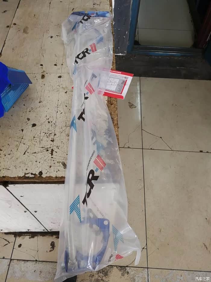

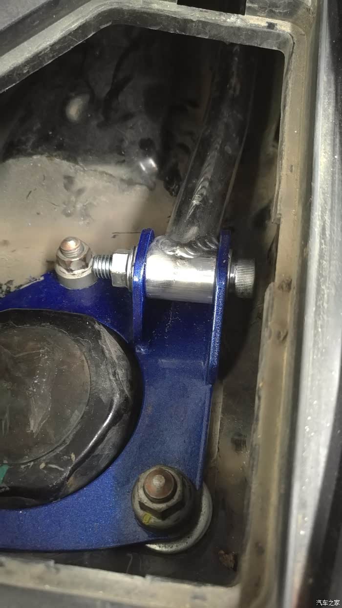

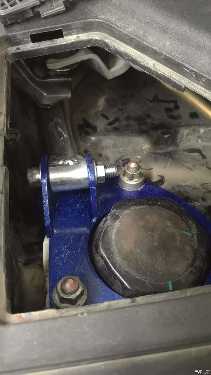

改了弹簧后稳定性增强了,后面在马云家看到这个唐顶吧,150元也没有觉得多贵,买了一个试试,很重,做工还可以,改了后在加弹簧基础上操控过弯的时候多了点韧性,更稳定,推荐一个!有兴趣的唐友可以改改!
安装很容易!
如果雨刮会蹭到!只用把杆子调个头安装就行了!
