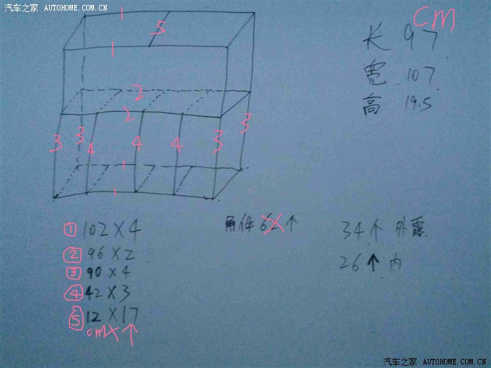

设计手稿,我的是按照此手稿买材料制作,后来发现考虑不够完善

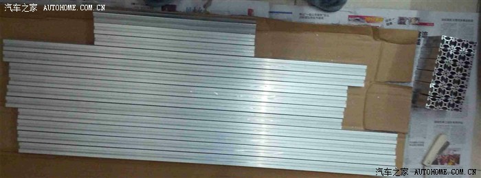

驭胜后备箱可用宽度107cm,深度97(最长处不止97),后排放倒和后备箱高度差19.5

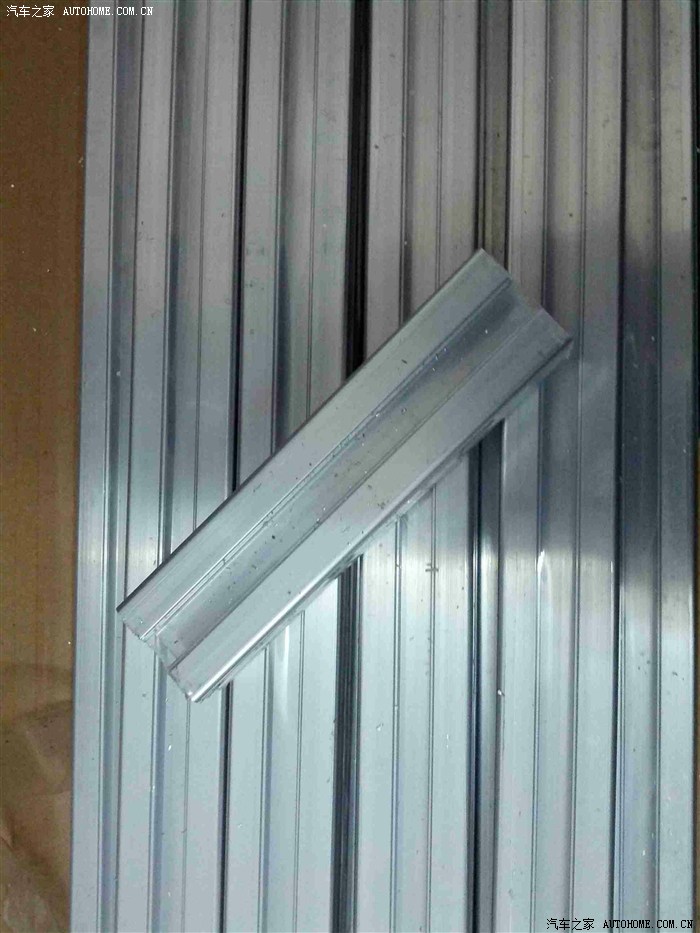

我买的是3cm的铝合金杆材,具体数据见下图左边,如果后面有车友想自己做深度得再短2-3cm,具体看后面图
由于考虑承重设计,所以小支撑块买的比较多,就是为了保证坐人足够的强度
目前还没有找到合适的盖板放在上面,以后找到了再给大家上图,先上一些简单的图

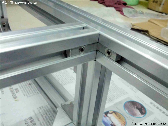

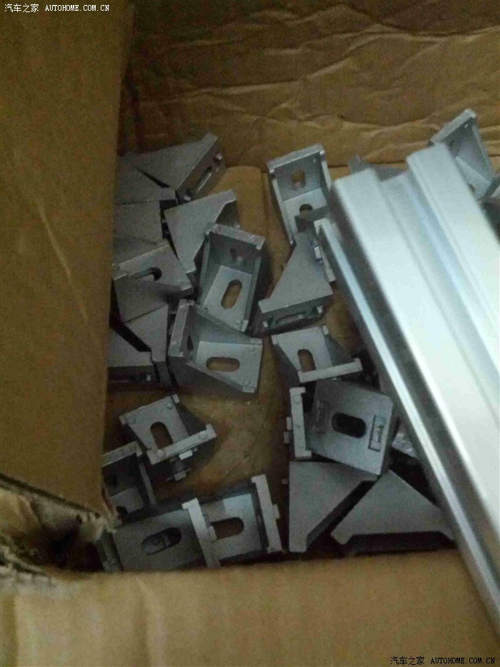

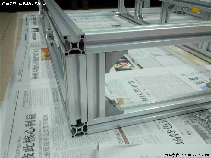

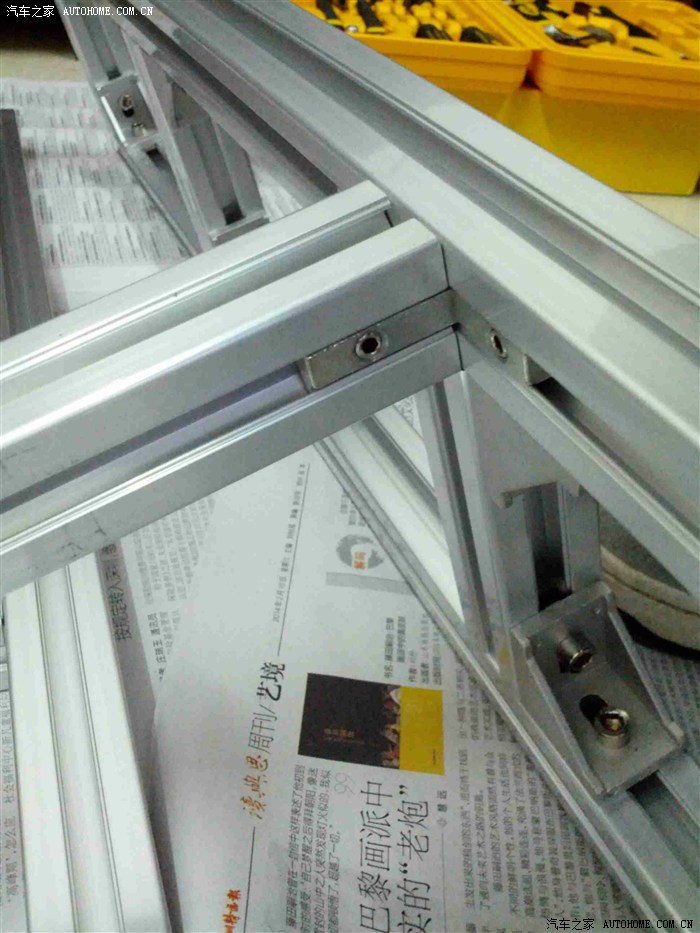

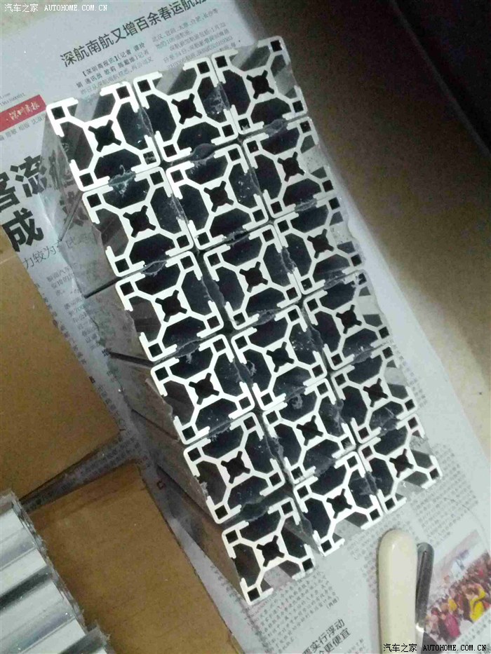

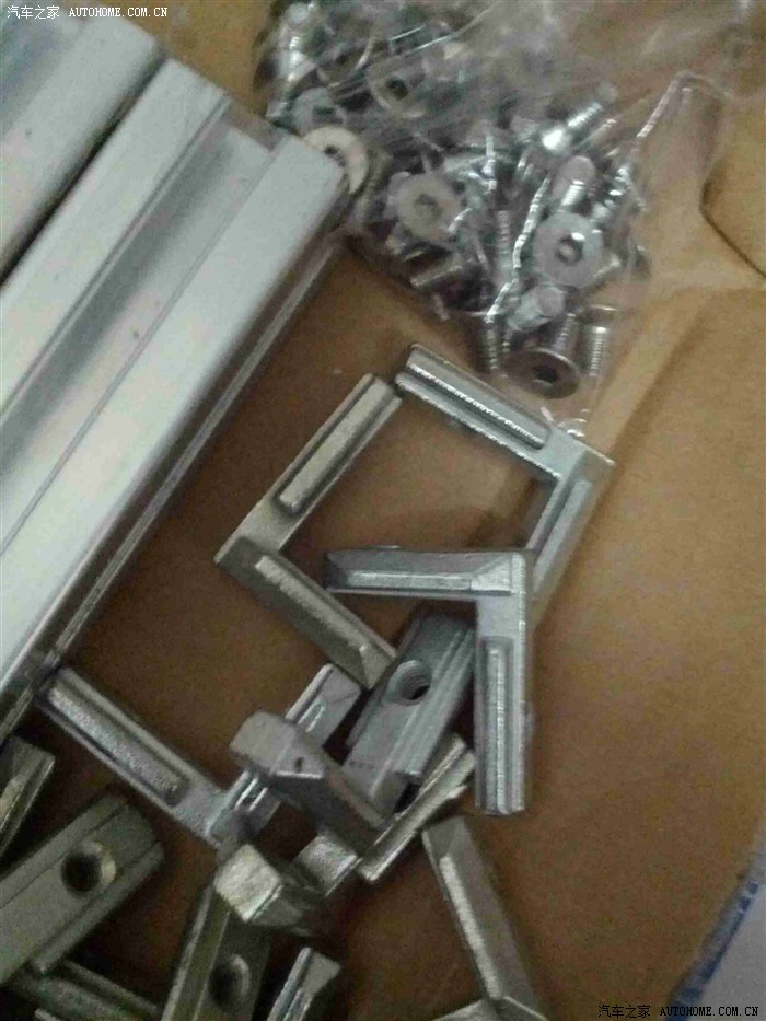

用料,
13m铝合金杆材

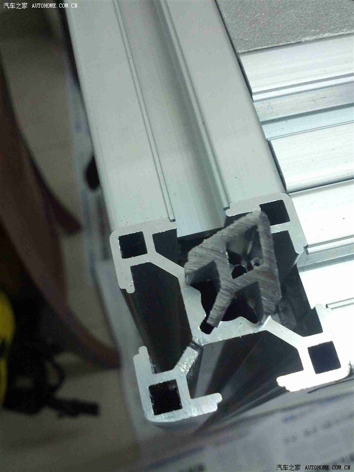

内置直角连接件20个(承重外加美观,但价格较高)
外置直角连接件40个(连接固定用)
内置件鸡米花螺丝40个
外置件螺丝80套(螺杆加螺母)
花费:500左右,由于我买的螺丝之类的有多的,花费了530
材料及细节

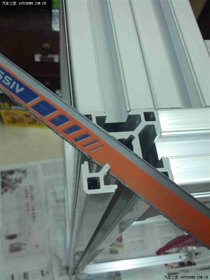

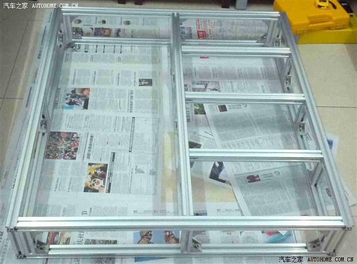

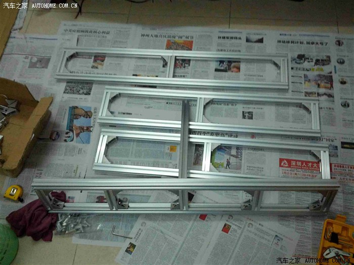

制作
半成品图(还未加上盖板,盖板材质寻找中,求推荐,需要装上合页能开合的,不行了只有用木板了)

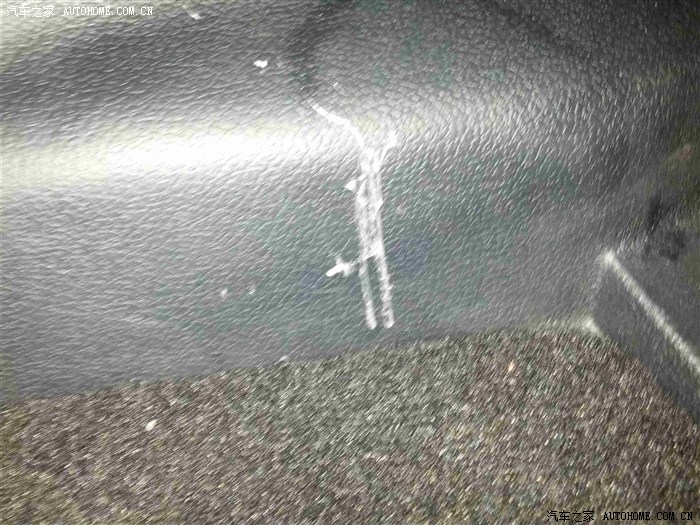

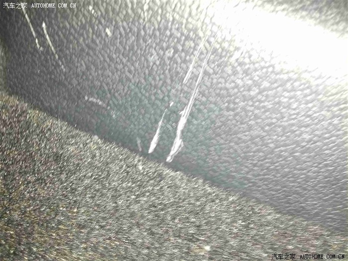

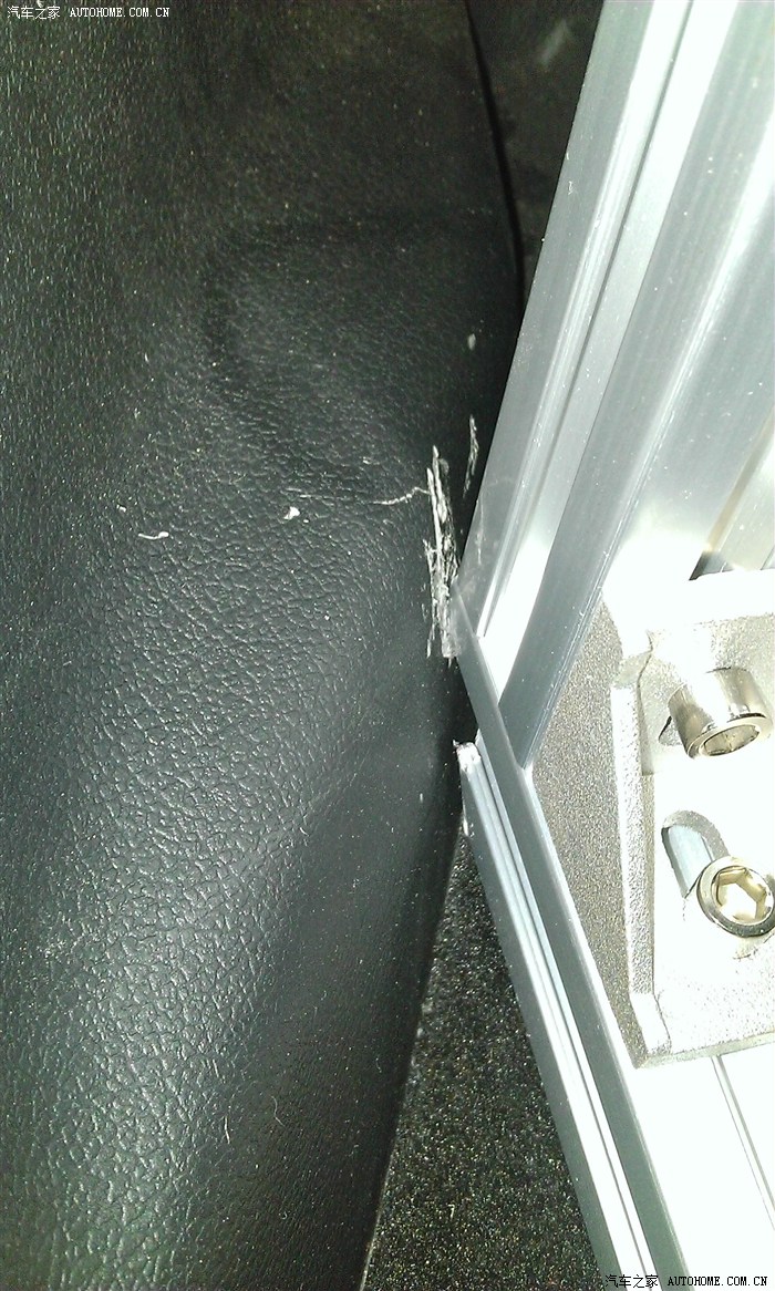

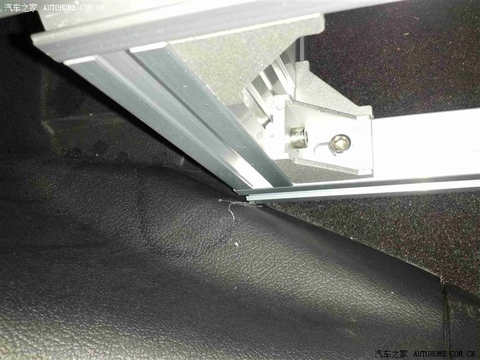

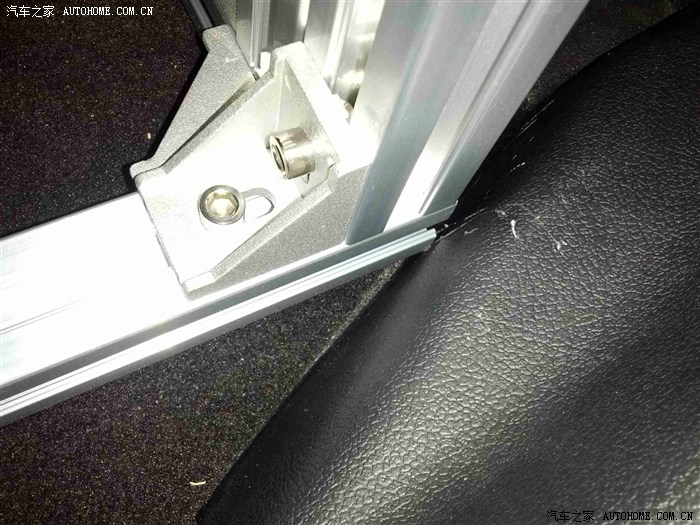

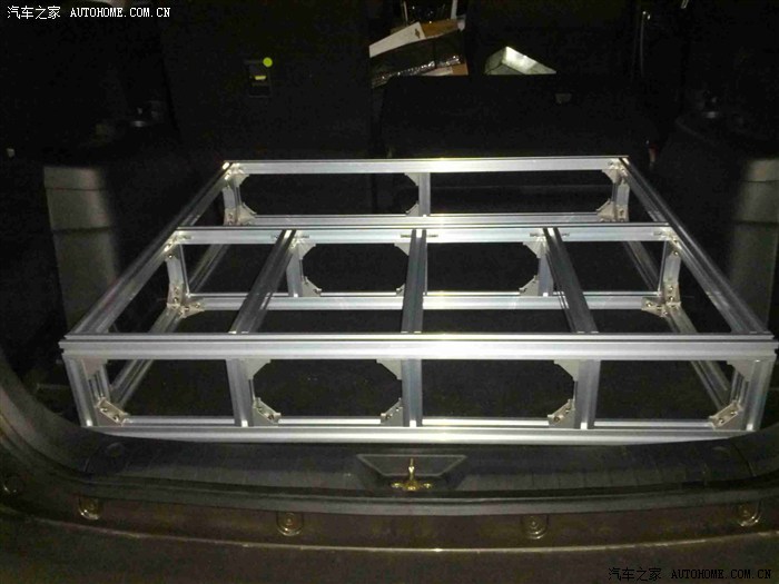

装上车后发现没有考虑后排座椅倾角,致使架子深度做的过长
后面使劲按下去的压痕
后面又想办法削短一些,最后锯掉了两个角
下图贴合度好了一点,但还是显得略短

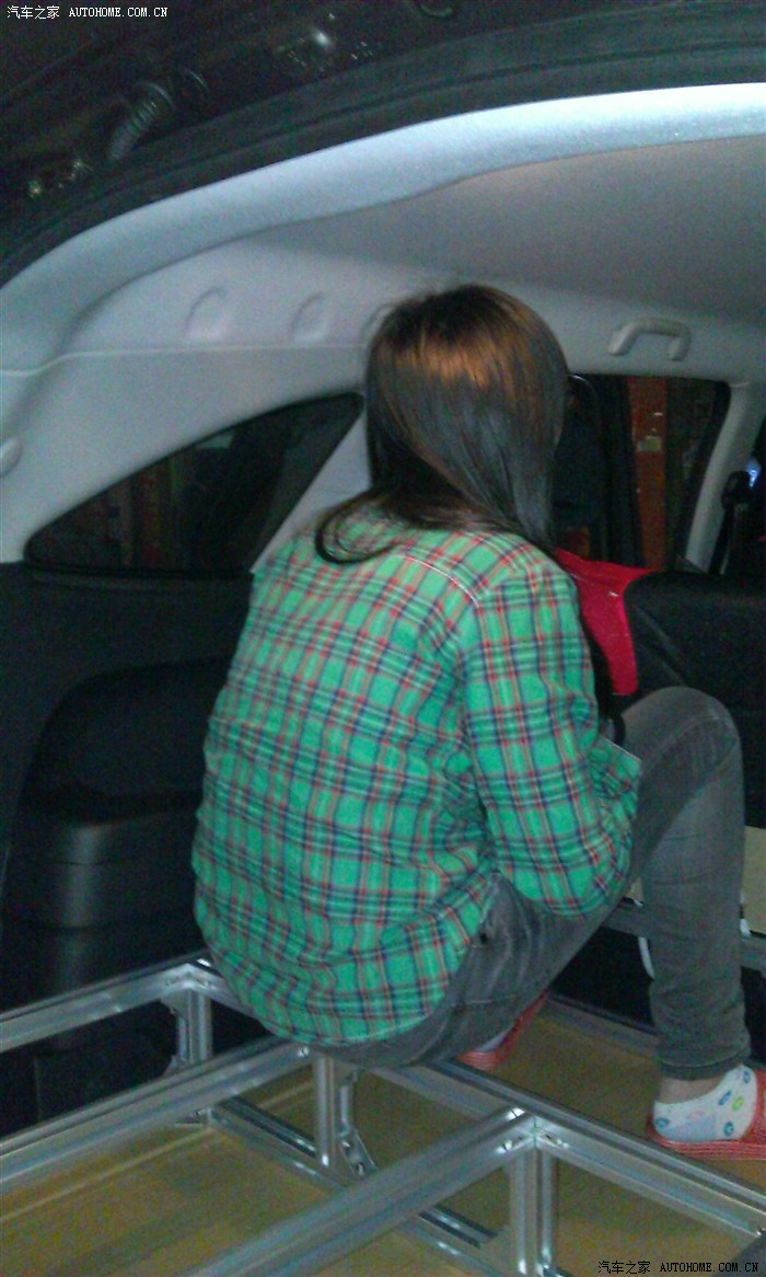

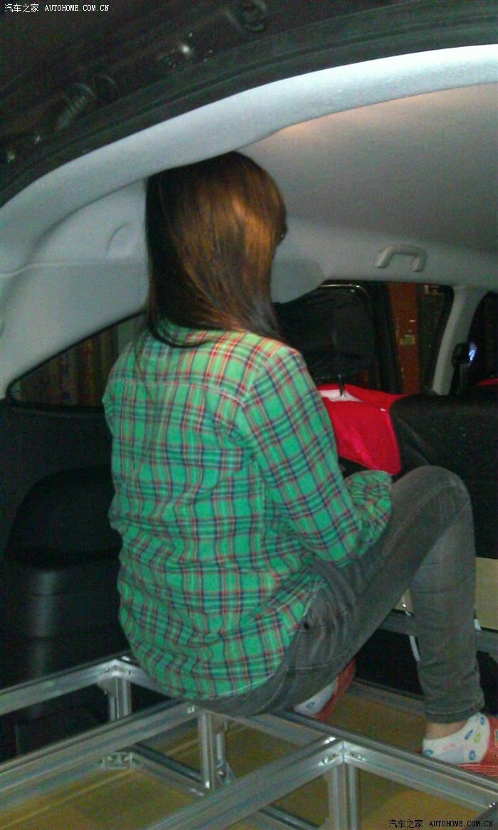

真人试车图(实测发现高度有些小,只能坐小孩或是矮一点的人,老婆身高162cm)
还准备等到后面加装盖板之后买两个这种座椅放在后面坐,可惜实测高度不够

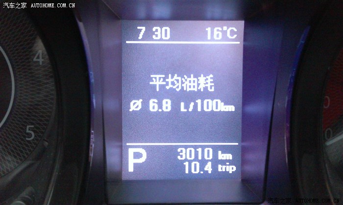

来一张最新油耗图,还是从离开4儿子的时候油耗清零了一次,以后再没有清零过
