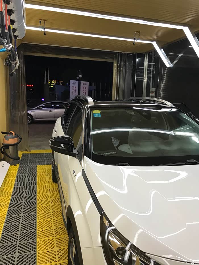

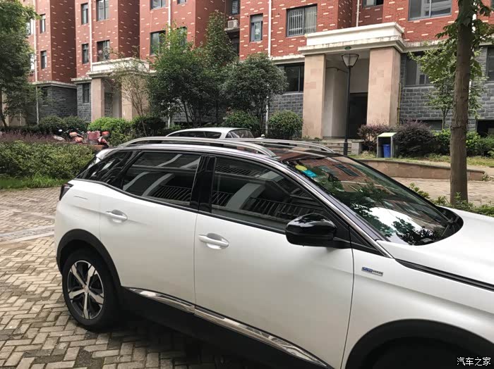

标致4008精英版黑色顶膜施工
完工图震楼
小狮子买来也一年出头了,陆陆续续也折腾了一些小玩意,大灯总成,脚垫坐垫,感觉都挺好的。
一直迷恋原厂的p3黑顶包,没有选装一直后悔不已。

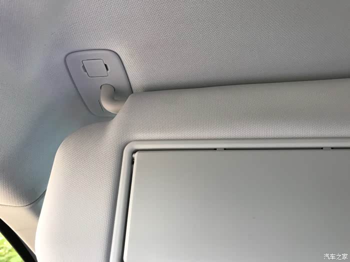

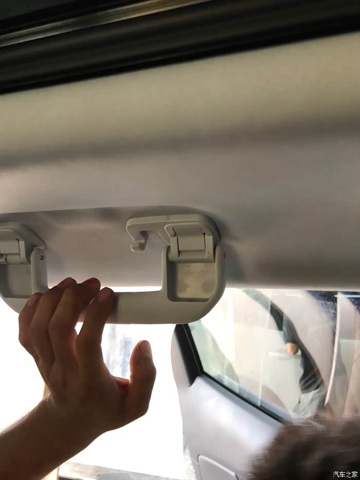

遮阳板
这里多说一嘴,这个扣子只需要松开,不需要拆下来,卡子容易坏,切记切记。

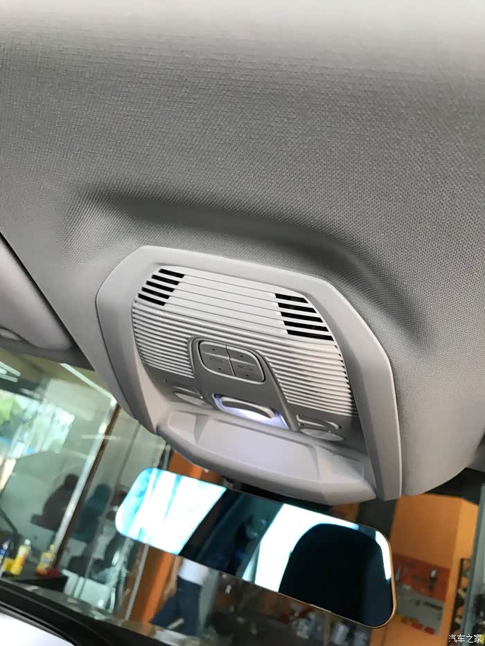

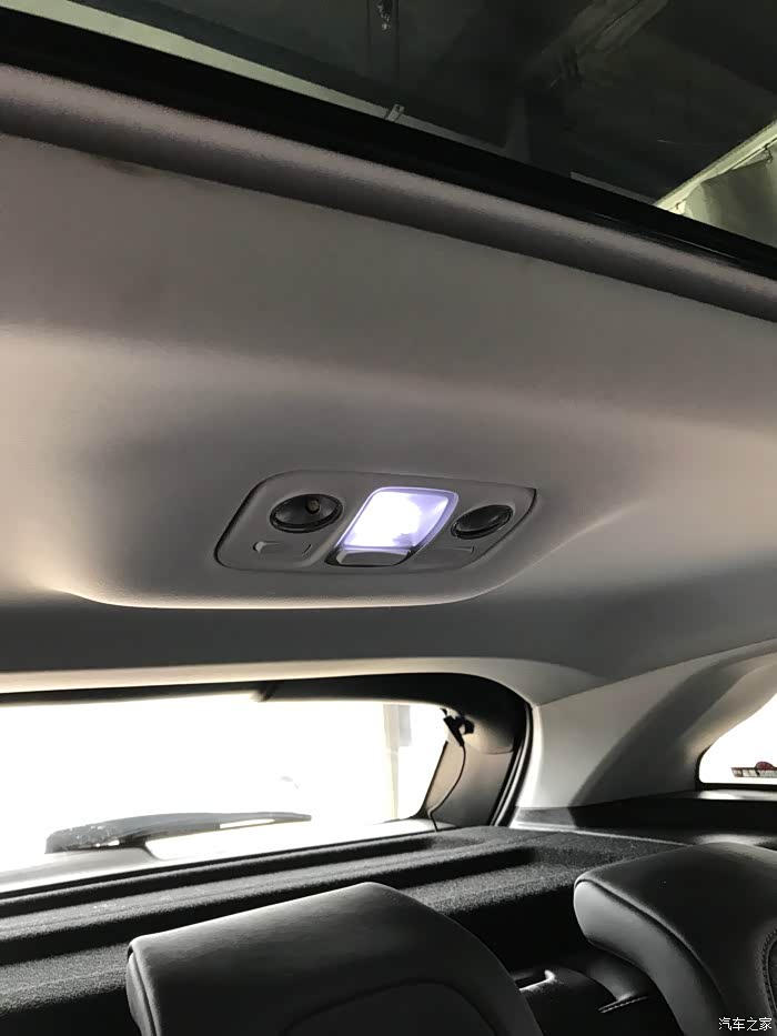

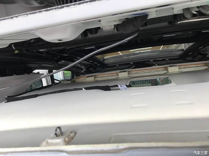

大顶只需要拆成这个样子即可
带着插头的那个是安全气帘不,不懂,哈哈
在这里夸一下整体的做工用料,顶棚前后部位,都有魔术贴,防止异响松动,给点赞。
再有就是设计精妙,说白话就是难拆,哈哈,师傅说看到法国车的卡扣都头疼,哈哈

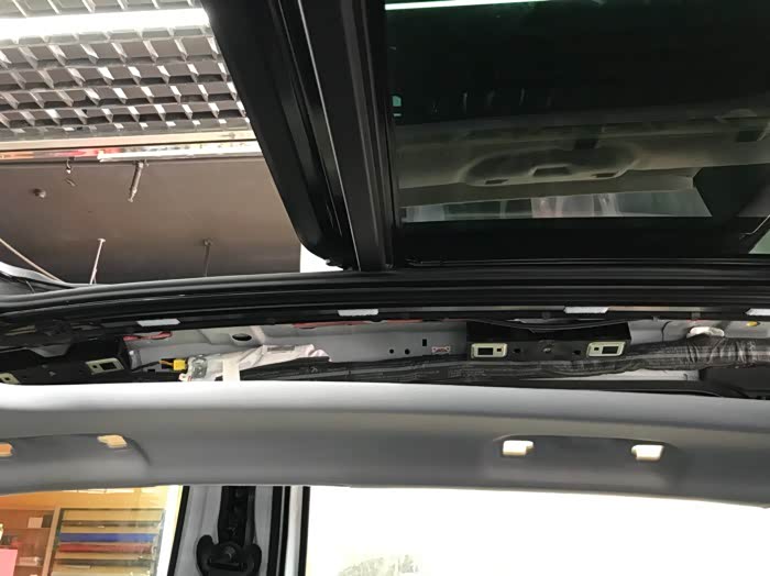

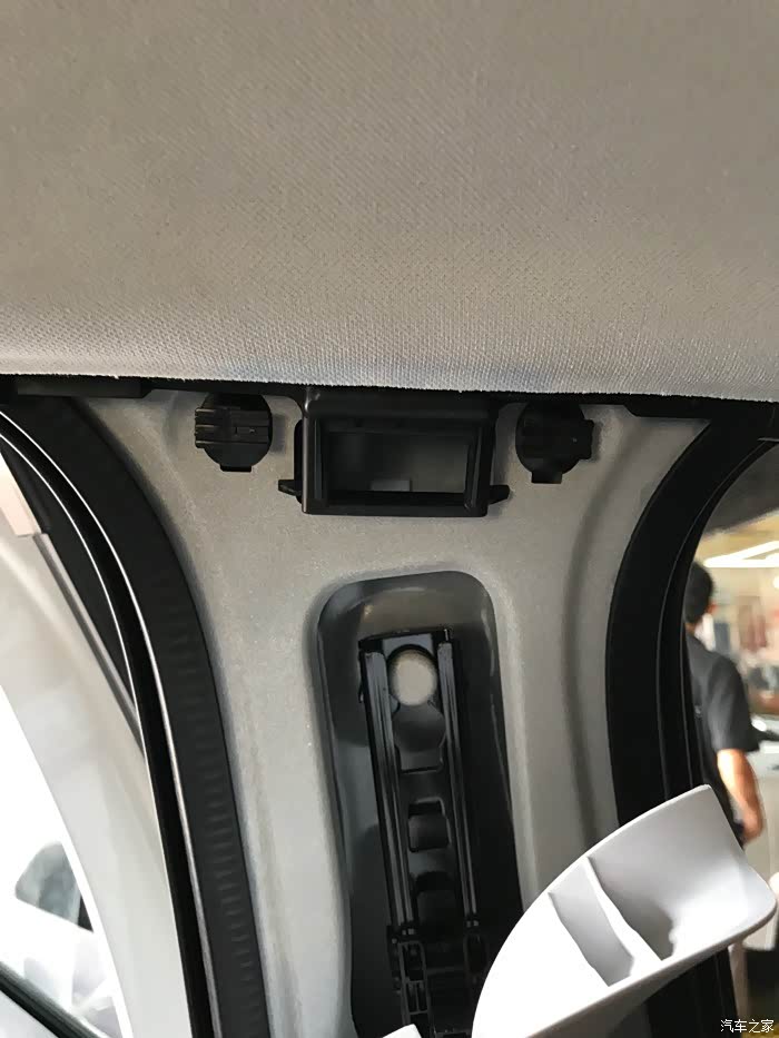

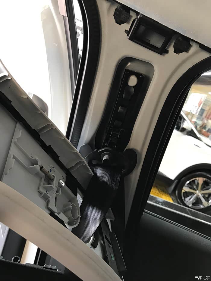

此处重点
此处在拆装的时候,一定要注意细节,装上去的时候,一定要合位,否则安全带上下调节跟自动收紧功能,都无法使用
此处注意
此处两个卡扣,需要技巧拆卸,里面的铁卡子,如果这两个拆不下来,就没法严丝合缝,切记,莫要大力出奇迹

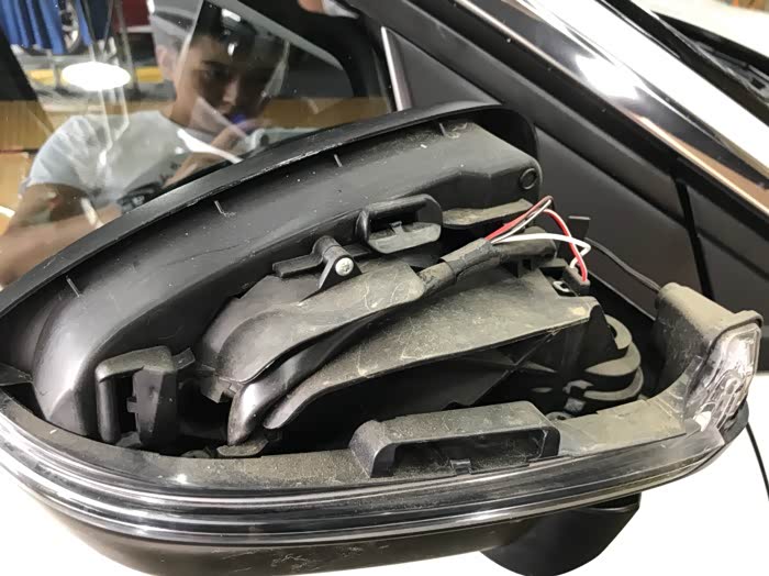

耳朵也拆下来了,还是那句话,难拆
我是17款,带电耳的,但是小白没找到电机在哪里,哈哈,大神给指点一下。

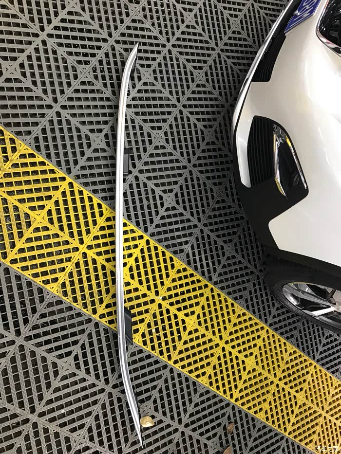

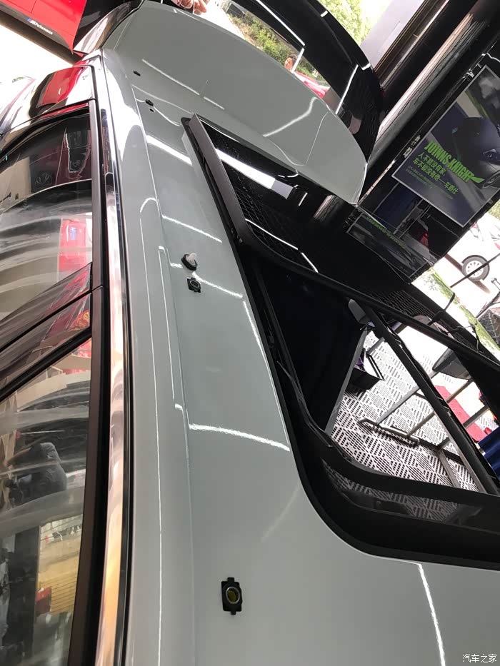

行李架已经拆下,粗壮
此处注意,行李架两边各有两个软胶的垫扣,防水用的,不是固定在行李架上的,一定要保管好,切记!
在地上找了半天,

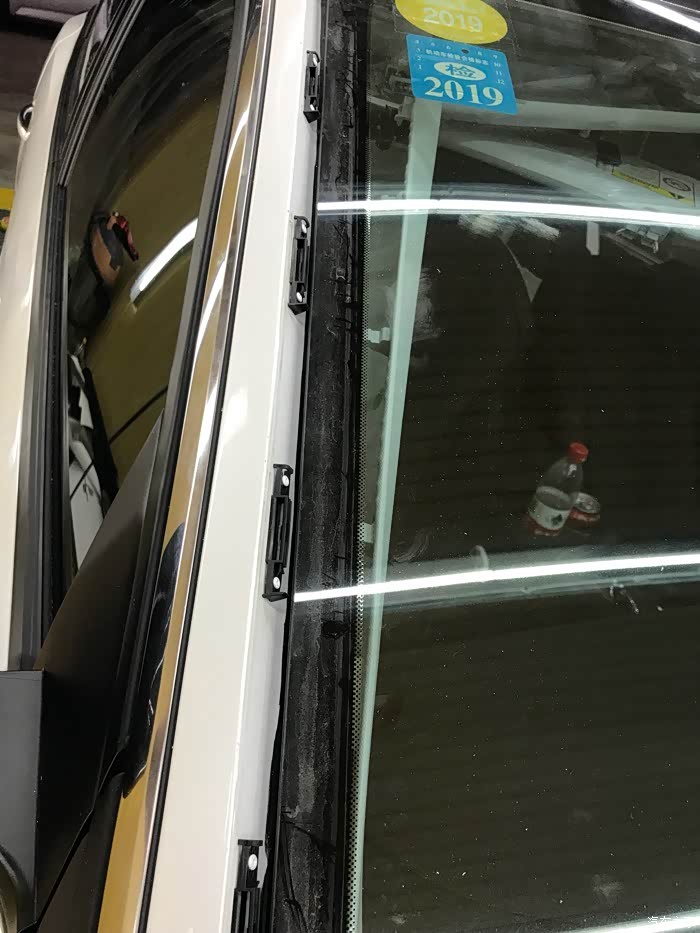

需要拆除前挡风的压条
已经秃顶了
拆车的时候一定细心,法系车难拆出了名的。

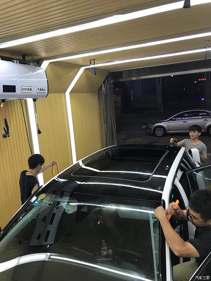

下面上贴膜步骤。

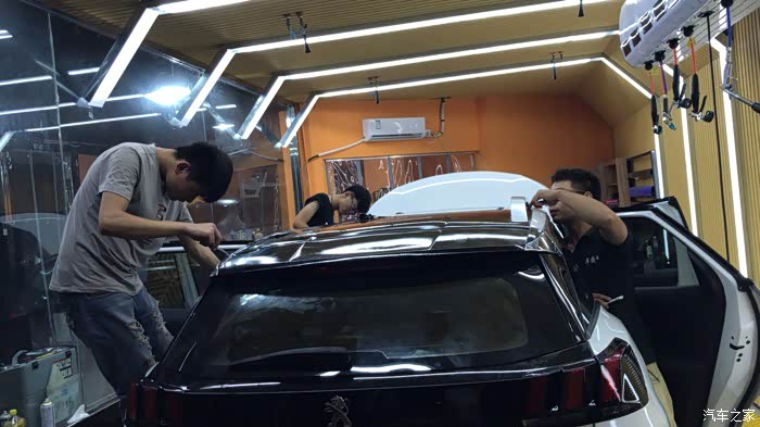

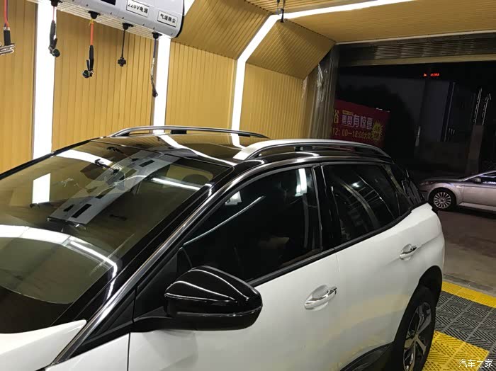

贴膜经历了一个小插曲,从外地第一次发来的膜,裁短了,咱车需要的长度大概是3米出头。
下面上贴膜步骤。

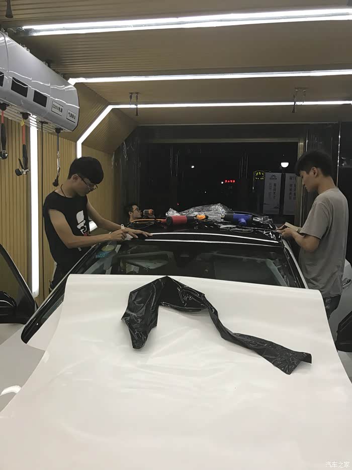

大家注意看我的施工方案,没有选择从车位一张膜贴到A柱,而是分开,顶是一块,两边连A柱是一块,因为顶上面有一条沟,如果选择把膜往里面压的话,有可能以后会起边,选择了最稳妥的两片,也不影响质感。
我选择的是一款合资膜,颜色质感都不错,以后撕掉也不会留胶。完美。
贴膜小哥手艺不错,点赞。

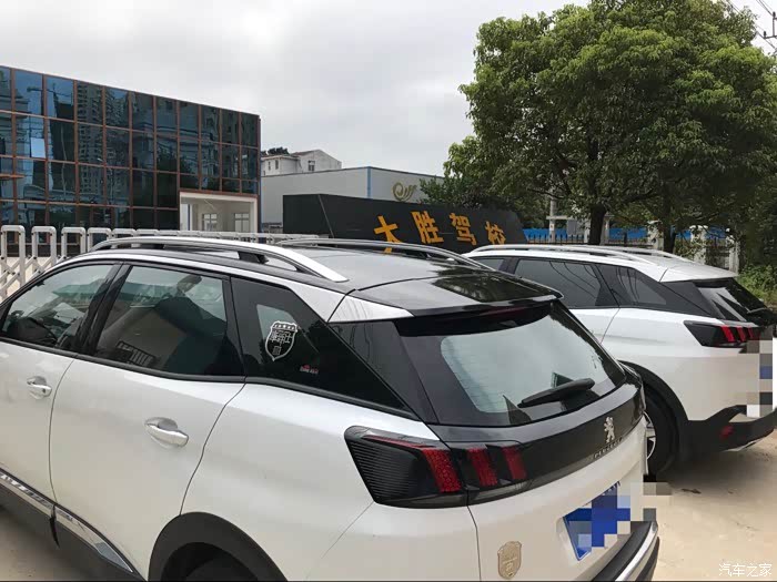

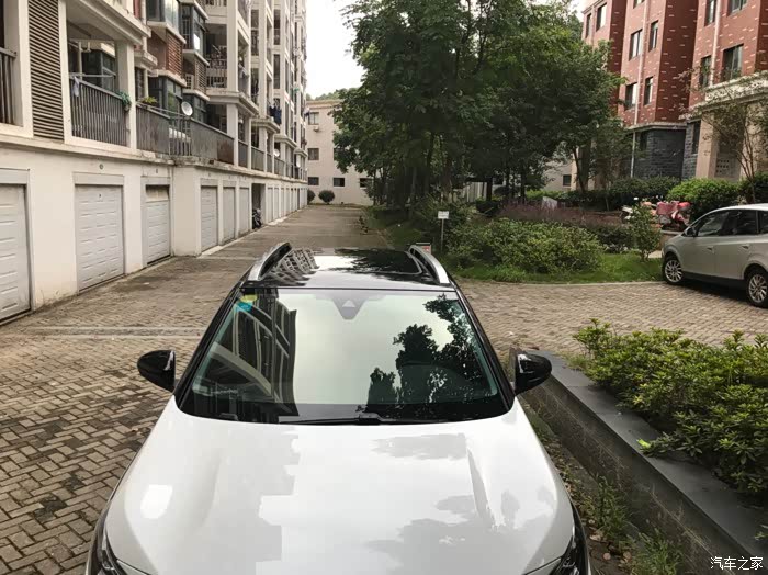

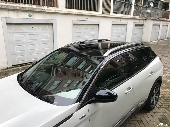

下面就是效果图,没时间去拍美美的照片,上班狗啊,大家将就看啊。
贴膜小哥手艺不错,点赞。

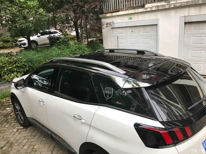

黑顶,黑耳朵,帅气。
弄好之后来了一个车友,嘿嘿嘿,拍个对比照,还是黑顶好看。
