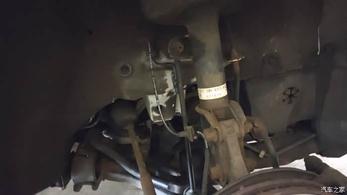

继上一期帖子给这车换了起动机之后,我继续修理这辆2008年的老CRV。这车前一阵发现开起来地盘感觉有吱嘎响声,过弯和刹车时候尤为明显。感觉底盘松松垮垮的。我把车子抬起来,检查跟悬挂相关的各个部件,虽说已经是15年车龄,近20万公里的老车,悬挂系统各个部分其实都有老化了。我还是诊断出,问题最严重的是前轮的横向稳定杆的连接杆。 这东西叫sway bar link, 其中sway bar就是横向稳定杆,而那个link就是它的连接杆。
大家一看下面的图就知道我说的是哪个东西了。

大约安装位置。

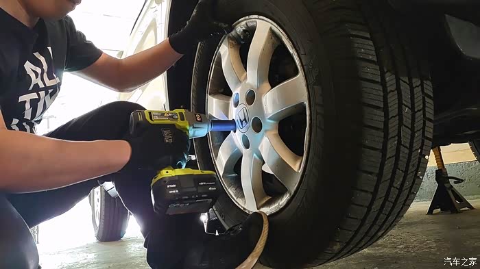

拆车轮。
拆车轮。

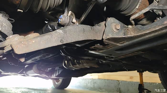

旧件位置。
拿撬棒测试一下,有位移,有异响。
这里电动扳手伸不进去。只好一边用大力钳捏住,另一头用手拿呆扳手拧,最费劲的就这里。
