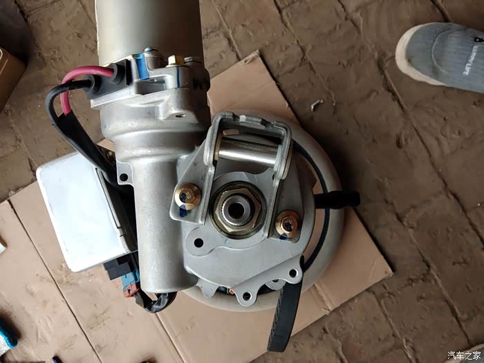

左右转动方向盘将下面掩盖的两个螺钉取下,下面还有一个拿下,拔下车钥匙向右转半圈方向盘会
锁住,在下边的万向节上做记号,与轴和车体都划线,这样装好不用做四轮定位。先拆上面万向节锁紧
螺丝,退出卡口,再拆下边,万向节柱拿出来。方向盘的接线口都拔下,不放心就先拍照,拆下3个固定
螺丝就取下这个模块了,很重,慢慢放下,拿出来。方向盘向下放地上,拆固定卡,中间轴螺丝用27梅
花扳手套上,再装上万向节锁紧螺丝。万向节折直角用力卸螺丝,比较紧。拆齿轮箱另一面的螺丝。拆
下电机,蓝色柱向上,下面砸地上齿轮就出来了,擦干净抹油,蜗杆填满,齿轮填满,复原装回。没信
心的还是花几百去维修店,很麻烦的。
