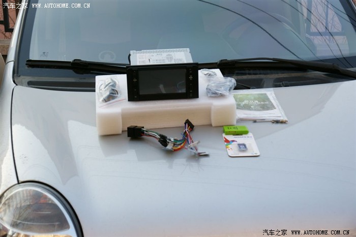

来看网购无碟一体机的全家福。

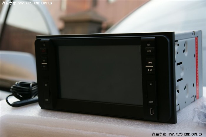

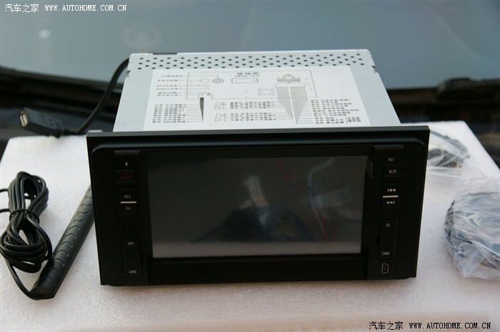

这是一体机主机,左右各有一个SD卡槽,左侧是扩展GPS接口,右侧是娱乐专用接口。

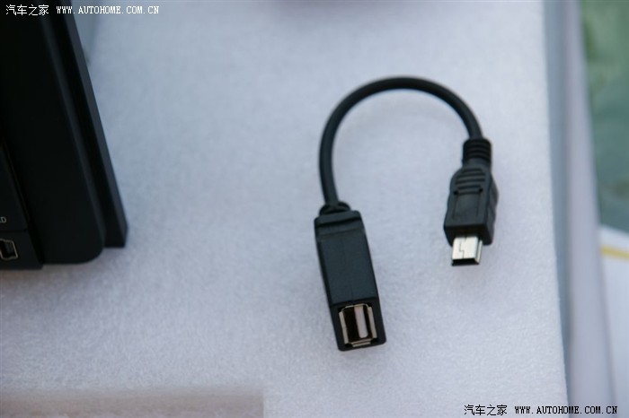

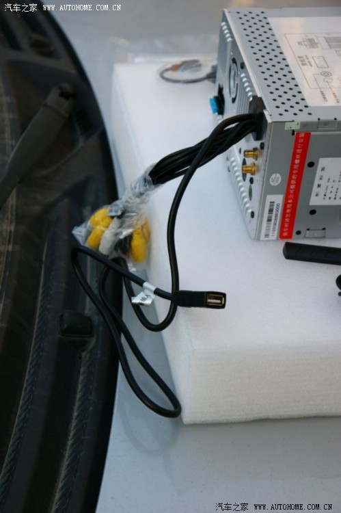

后边还带这样一个USB连接线,它可是有大用途的,后边有单独的介绍。
主机侧身螺丝孔位是标准的,不需要任何改装。

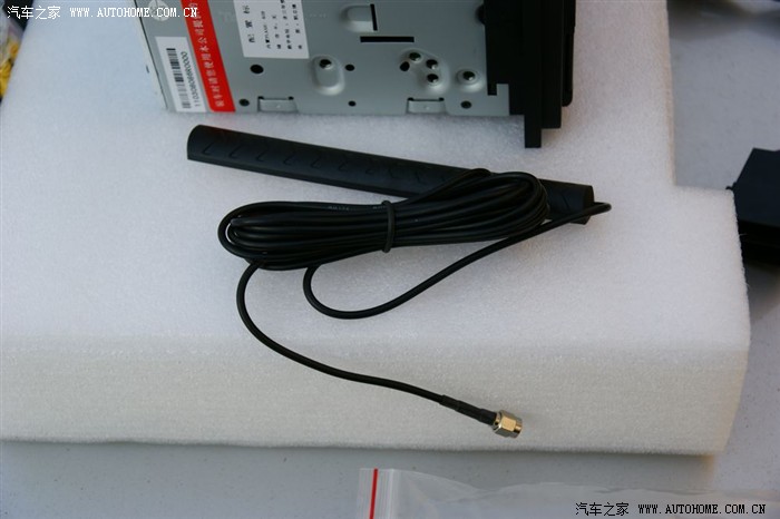

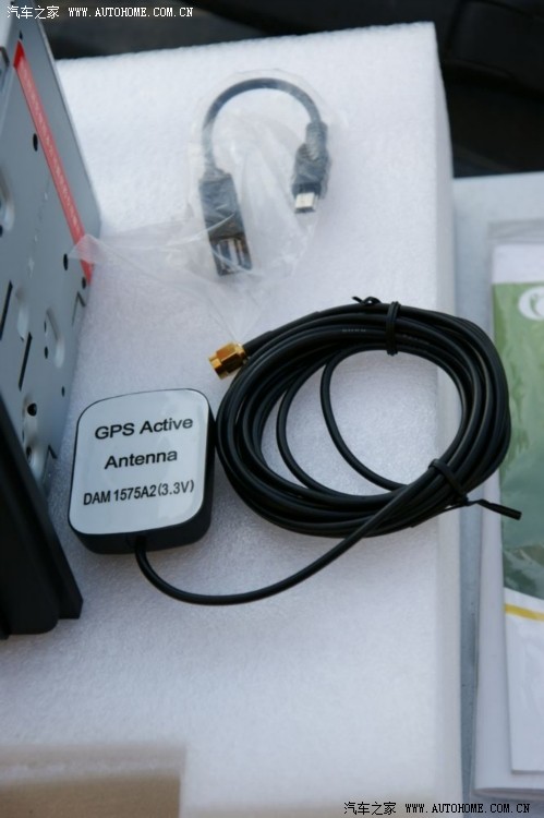

GPS天线和面板USB延长线。GPS天线有强磁铁,可以吸附在铁器上。
USB线特写,这是大家都能看明白的东西。

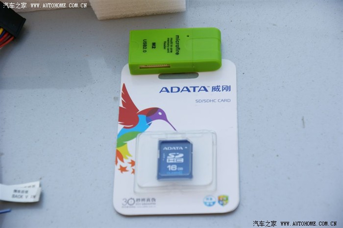

卖家优惠的16GB SD卡,技术参数看下一层。绿色的是卖家赠送的多功能读卡器。

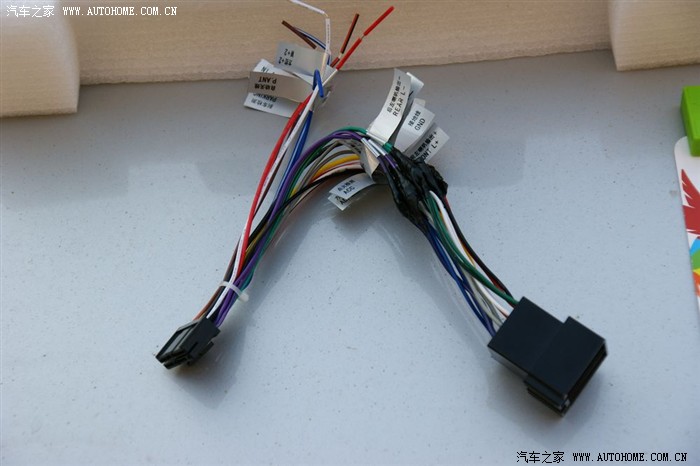

免剪连接线,这是本贴重中之重,下一楼要对其做详细的技术说明。

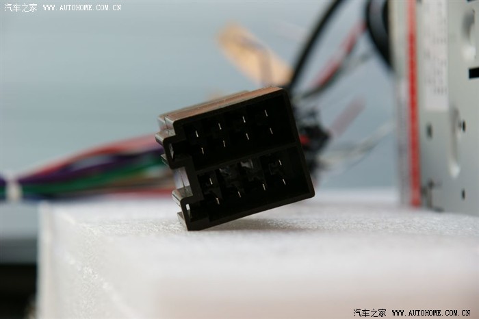

符合长城线束标准的接头。

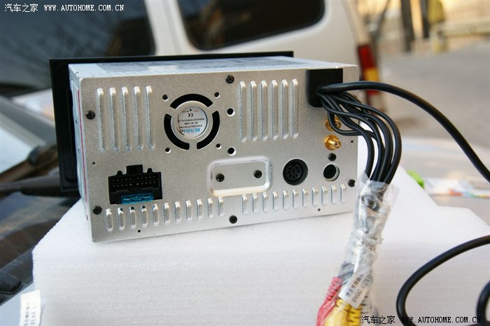

GPS背面接口一览。

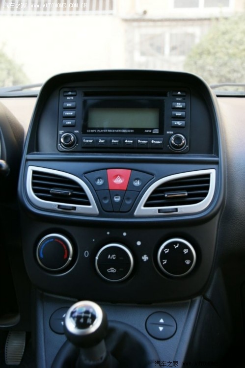

安装之前,这是原车CD机总成退役前的最后时刻。

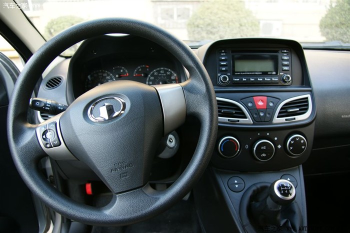

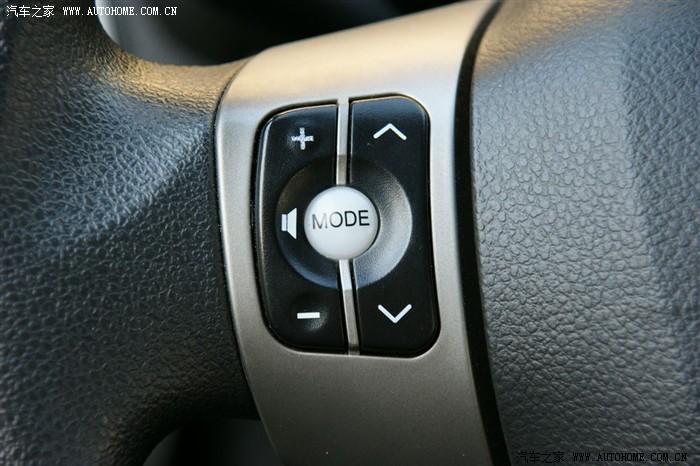

方向盘控制按钮,对于哈弗M1来说,只有精英型才有,对于长城车系来说就另当别论了。

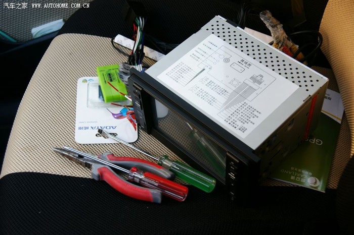

主机和它的助手们。

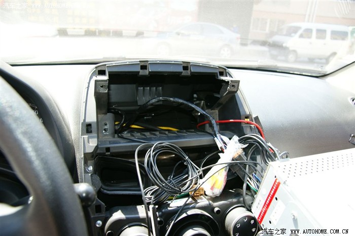

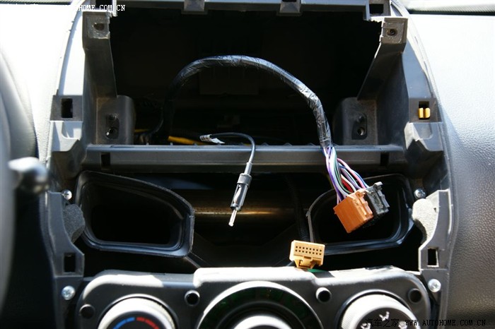

拆开之后的样子。果然是12个卡子,没有一个螺丝。接线在下一楼里特别说明。

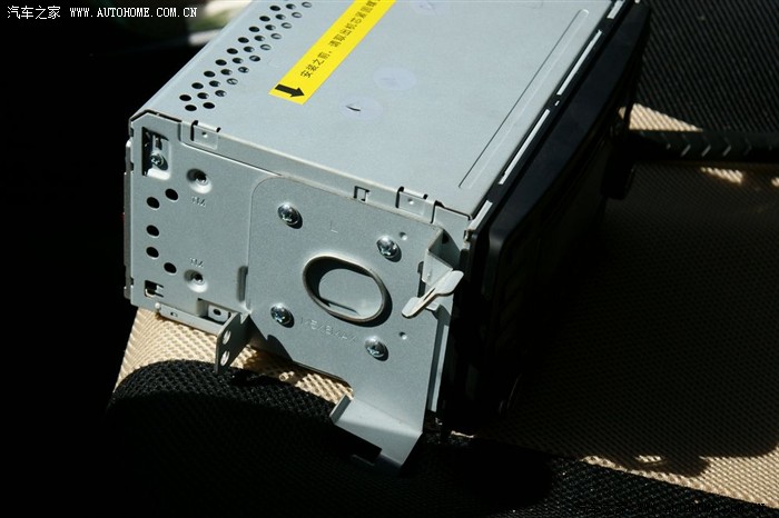

下岗的CD机总成。

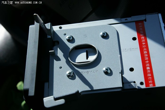

一丝不差的螺丝孔位,安装架放在新机器上很容易。

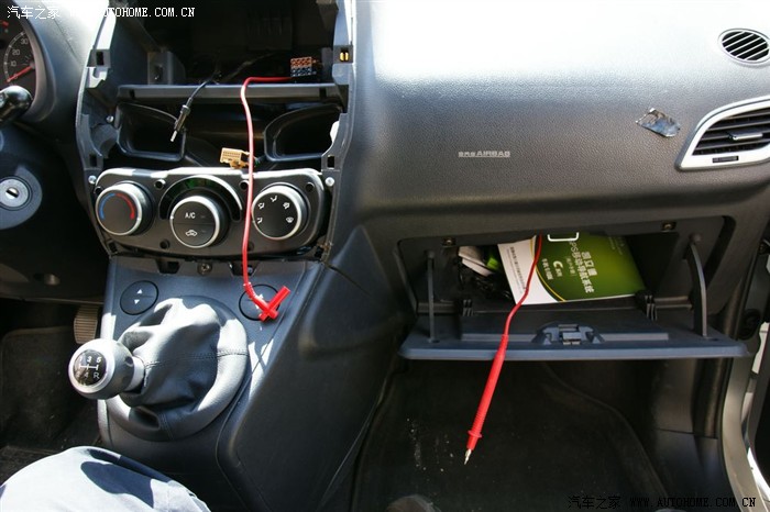

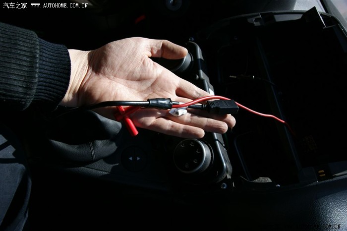

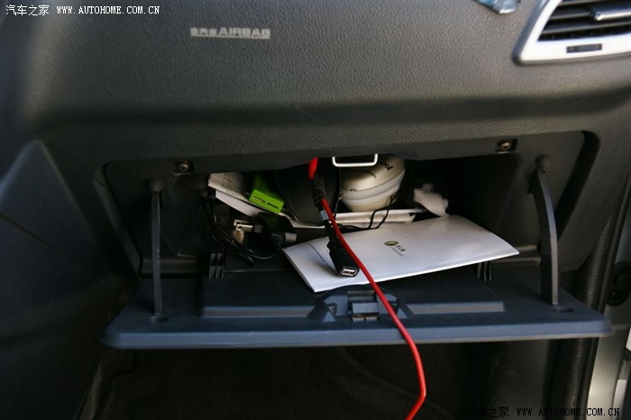

我想把USB线引到手套箱里,但没有引线工具,想了半天,把万用表的电线拿下来当引线工具了,这张照片也充分说明了线是如何走的,所以也不画示意图了。
把USB线捆上。

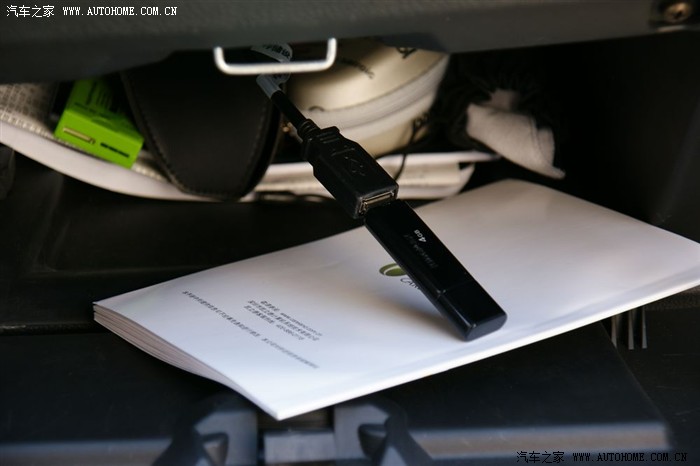

从这边拽出来。
可以接U盘、移动硬盘等所有USB接口的储存设备(不知道手机行不行,明儿去试试)。

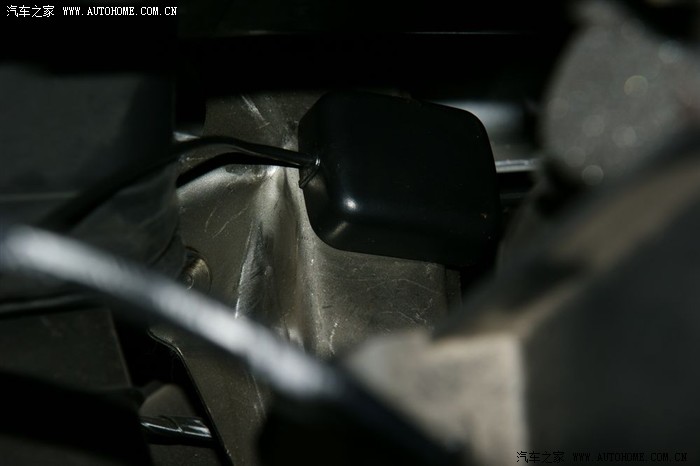

把GPS天线吸在这儿,可结实了,很放心。
看到了没?就是这个位置,右侧气囊后边有一大块金属,不知道是啥,反正能吸上。

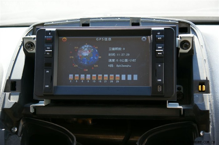

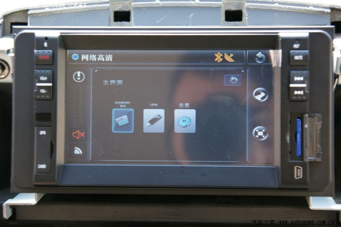

能发现SD卡,能发现U盘。

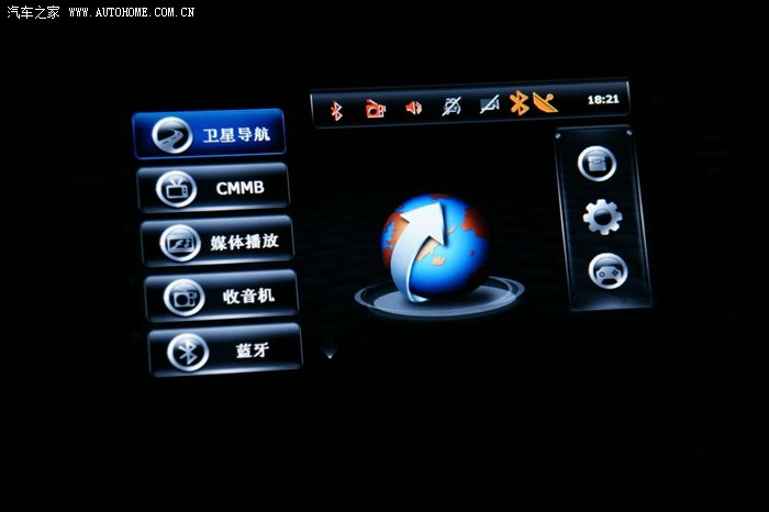

晚上拍的主界面。
