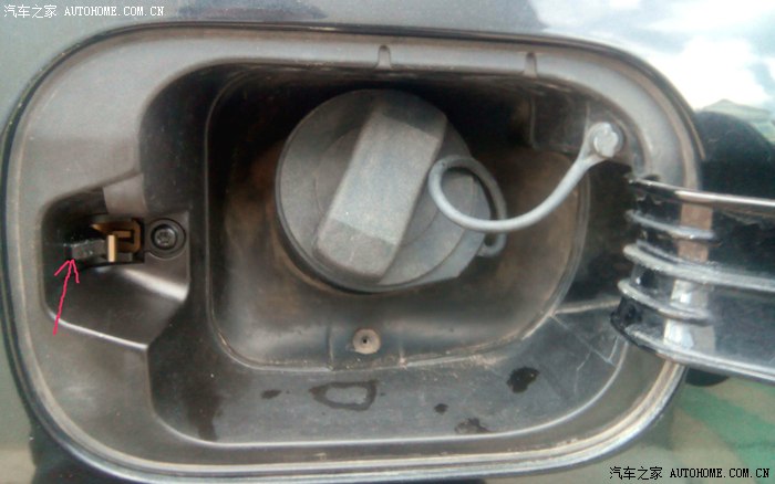

我是09速腾。今年过年时下了一场冻雨,把油箱盖冻信了,打开时可能是强行用力,油箱盖再也关不上,一直也没去店修理。到网上看了一些帖子,有不同说法,大都是让去修理店。也有介绍自己动手的,但原理说的也不太清楚。
那天没事,自己研究一下,拿一铁钉粗的东西(螺丝刀类东西就行)试着往一孔中捅两下,竟然弹出了一个硬塑舌簧。按动几次开油箱盖键,好使了!原来是里面涩,舌簧被卡住出不来了。于是找点缝纫机油注上,现在一切正常。
 没花一分钱,自己动手,手到病除了。
(不一定适应所有车,但有此状况的可试试)
