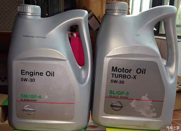

看到很多车友问T70保养应该加什么机油好,本着实惠够用的原则,发表一下我个人的看法。
以下观点没有什么科学依据,有不同意见可以讨论,但不要谩骂攻击。
老逍客,轩逸和天籁的2.0L发动机和启辰T70 2.0L的发动机都一个型号MR20DE(不要拿那些鸡毛蒜皮的差异给我说事,你没事会不会专门去改个减配版的发动机来专配给启辰用?估计省的那点料钱不够增加的生产成本),是自吸气发动机,也是久经市场考验的产品,这款发动机本来对机油要求不高(相对涡轮增压发动机而言)。
而日系车,特别是丰田车,更是以可靠性好,保养维护便宜著称,这正是日系车的精髓所在。
基于以上原因,我认为启辰T70使用正品的矿物机油保养足矣(前提:不要买到假机油)。
Q.很多车主说,觉得2保用免费的矿物油对车不好,想加价换好一点的油,求推荐。
A. 4S店也会在2保的时候暗示,免费的机油不好,可以用好一点的机油。
我也看到一些车主在2保的时候主动要求加价换好一点的机油。我个人觉得其实2保用原厂的免费矿物油就好。换想一下,如果原厂矿物油真的对车不好,车厂还指定使用,那车厂就是在作死。 所以,如果车友问2保用什么机油好,我会说,原厂免费的机油就合适。加价升级半合成或全合成的机油,性价比不高,除了多花钱外,其它真的都很好。
Q.多长时间保养合适
A.很有意思的一个问题。首先参照随车保养手册。
●1保是1000公里或1个月先到为准。不换油水,只做常规检查,免费。所以大家一定按时1保,一定记住:“先到为准”。
●2保是5000公里或3个月先到为准。2保除了常规检查,还要换机油、机滤,也是免费(使用原厂矿物油)。2保也一定记住:“先到为准”。
●然后:保养手册上要求每3个月或5000公里保养,先到为准。到这里,觉得日产有点操蛋了。
我不想挑战保养手册的权威,但也值得商榷。
总的来说,保养和换机油机滤的标准是以行驶里程来确定的,但是很多车主以家用为主,一年也开不到1万公里,如果严格按3个月或5000公里来保养,跑的少,一年也要去保养4次,未免太频繁。无意中我看到丰田车的保养车册,以凯美瑞为例,保养手册建议是1万公里或半年,原厂用的是5W-30的半合成机油(4L的价格大约是220元)。大众迈腾一般是1万公里,不知道是半合成还是全合成机油(4L的价格大约是340元)。还看到有的车(好像是铃木奥拓),免费保养用的是SJ级的机油,看到这里,我好像明白了什么。
就启辰T70而言,我觉得,用矿物油,按5000-7000公里或者6-7个月先到为宜。也有人说,用合成油,保养时间可以长一点,不是更省钱。也对,具体尺度你可以自己把握。不过,虽然换机油机滤的周期长了,你也应该每5000公里左右把空气滤芯拆出来吹吹灰(真的很好拆)。
Q.还有人问用什么牌子的油好?
A.我了解不多,日产的矿物油是中石化贴牌,合成油是美孚贴牌。我觉得日系车成本扣的紧,原厂油肯定是够用就好。用大品牌同级别机油来代替应该没有问题。我觉得同档次的机油大概可以考虑:
◆4S店换油就用原厂的矿物油吧,
◆壳牌黄喜力10W-40,
◆嘉实多金嘉护5W-30,
◆美孚速霸1000 5W-30,
◆长城金吉星J500 5W-30 或 J600 5W-30(此款应该是半合成的),
以上机油,只要不是假货就行。话又说回来,相对合成机油而言矿物机油的假货可能少点。
有时,我也会在某东,某宝上看到一些评论,说以前用4S店的低级油,感觉怎么不好,然后用了贵的某某油,感觉发动机声音小了,油门轻了bla,bla,bla...我就觉得奇怪了,难道这些人都是金耳朵?都是黄金右脚,这种细微的差别都能听出来,都能感受到?难不成10万块钱的车加了高级机油还能开出30万车的感觉?
◆4S店换油就用原厂的矿物油吧,
◆壳牌黄喜力10W-40,
◆嘉实多金嘉护5W-30,
◆美孚速霸1000 5W-30,
原厂矿物油5W-30,中石化贴牌
最后,我仔细看启辰T70的保养手册,除了按3个月或5000公里保养以先到为准这条比较操蛋以外,其它方面,这款车的保养还是比较省心的。除了机油机滤外,每2万公里换空调滤芯和空气滤芯。制动液及防冻液为每4万公里更换一次,火花塞更换周期为10万公里。这款车的汽油滤芯、转向助力油及正时链条在正常情况下无需更换。自动档的CVT变速箱油默认是无需更换。
这些才是体现日系车好开好养的精髓,也才是众多车友选择T70的原因。
总之,启辰T70应该是一款比较好养的车,对车好,并不是要用多高级的机油,反倒是有空的时候,打开机仓,检查一下机油尺,看一看玻璃水,防冻液,检查一下电瓶,看看轮胎是否夹的有石子,有没有鼓包或伤痕,胎压足不足。空气滤芯和空调滤芯,有空的时候拆下来吹吹灰。天窗和车门在铰链处加点润滑油。剩下的,就只有用时间来检验启辰T70的可靠性了。
