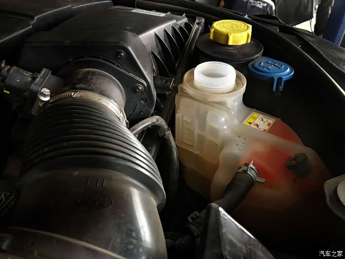

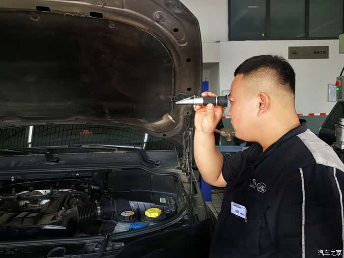

防冻液检查。通过副水壶可以观察防冻液的液位。
路虎原厂防冻液如果以前没有加过水或者其他防冻液的情况下。可以使用10年或24万公里不用更换。所以大保养的项目是没有防冻液的。
但是随着使用和热量多少会蒸发一些,当然有时候水管问题也会漏一些。所以每次保养检查防冻液的冰点、液位和水管水路是非常有必要的。一般冰点要高于当地冬季最低温度的10度以下。一般北京地区防冻液最好不要高于-30℃。
客户车辆防冻液冰点-35℃
副水壶液位低于下限,需要补充一升原厂防冻液
水泵、水管、水箱无渗漏迹象。
如果需要补充防冻液最好是加路虎原厂的。看起来有点稠但并不需要加水的。直接用原液即可。在没有原厂防冻液的时候可以用纯净水进行补充,但是尽量不要补充其他品牌甚至其他颜色的防冻液。防冻液内的化学成分不同容易产生棉絮状物体堵塞水路系统,影响发动机散热甚至报废掉你的发动机。
水泵、水管、水箱无渗漏迹象。

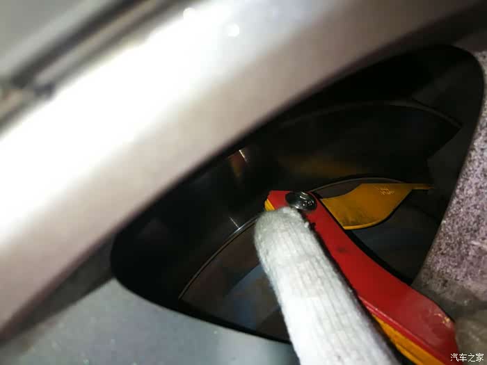

刹车片厚度,如果低于3mm建议直接更换,尤其是带有刹车报警线的车。可以省下一根刹车报警线的钱。
而0.3毫米这个厚度的刹车片基本可以确定你用不到下次保养。也可以省去一次你来修理厂的时间成本。

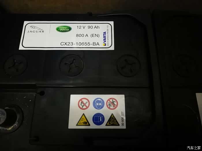

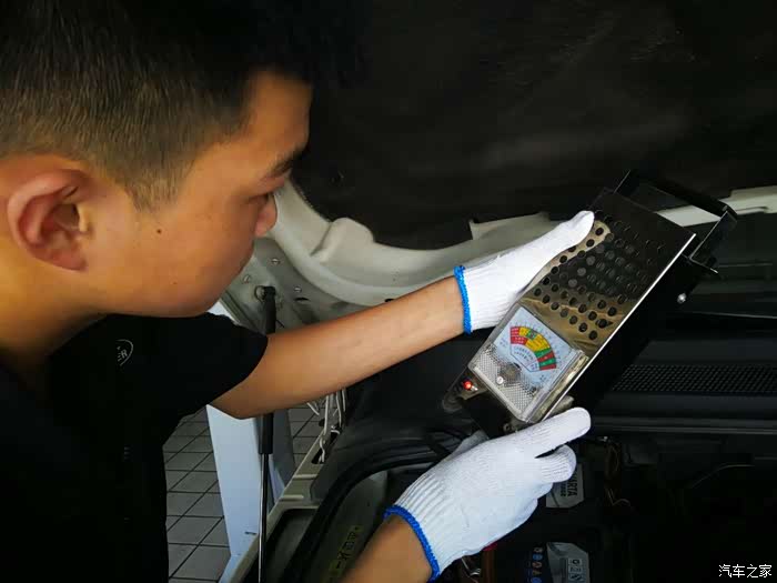

电瓶启动电压检测,这个设备可以模拟出启动时的电流和电压值。电瓶的寿命一般跟个人的用车习惯有关。如果发现电瓶启动电压不足或者有些异常情况建议及时更换。如果电瓶出故障很有可以耽误您的用车。甚至造成一些麻烦。
长时间停车,熄火后使用车内耗电设备都有可能造成电瓶的提前报废。

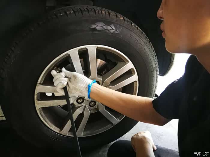

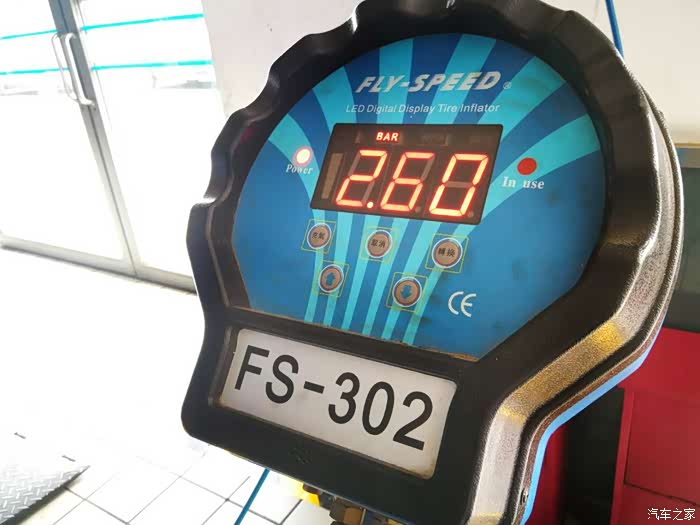

轮胎气压检查,全新的设备调整到标准的气压值对准气嘴一次搞定所有。不过这里要说的是轮胎气压一定要在凉车状态下测量和打气,否则可能造成胎压不准。
所以轮胎气压一般都是出厂前的最后一项检测项目。
过高和过低的气压都会造成车辆轮胎的不正常磨损。经常检查轮胎磨损情况也是非常有必要的。

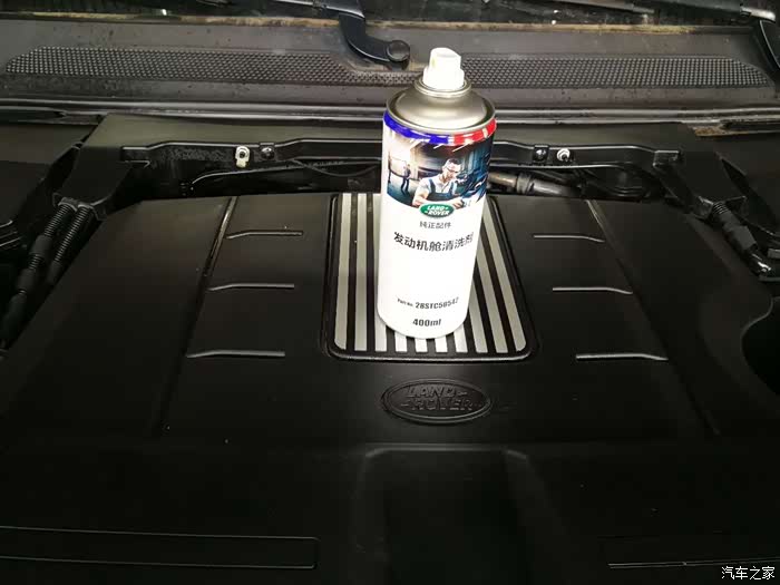

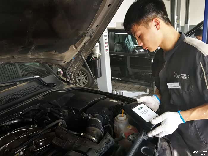

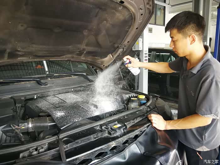

路虎原厂的发动机舱清洗剂

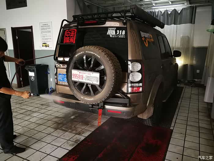

1、【检查】到店最先要做的就是登记以及外观检查,如果有必要必须在维修前做一下简单的清洗。避免表面的泥沙在维修过程中可能损伤车漆。

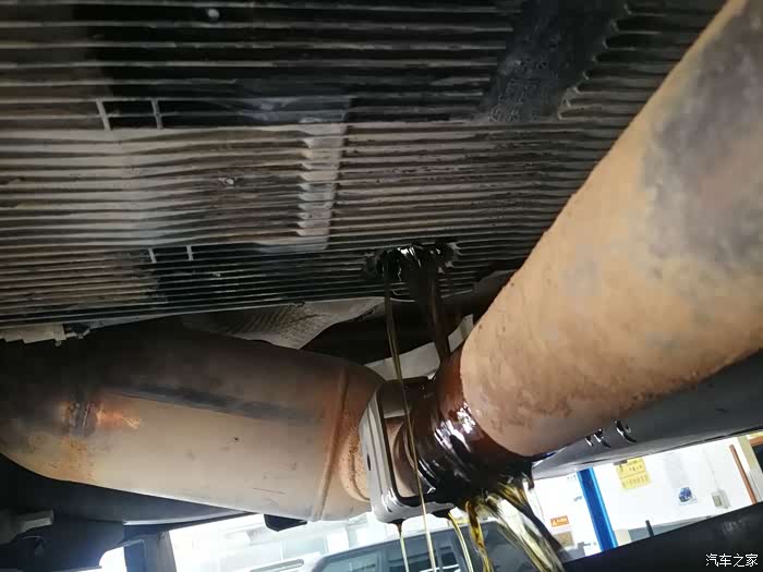

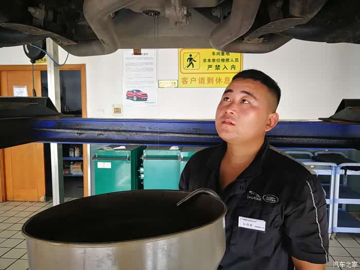

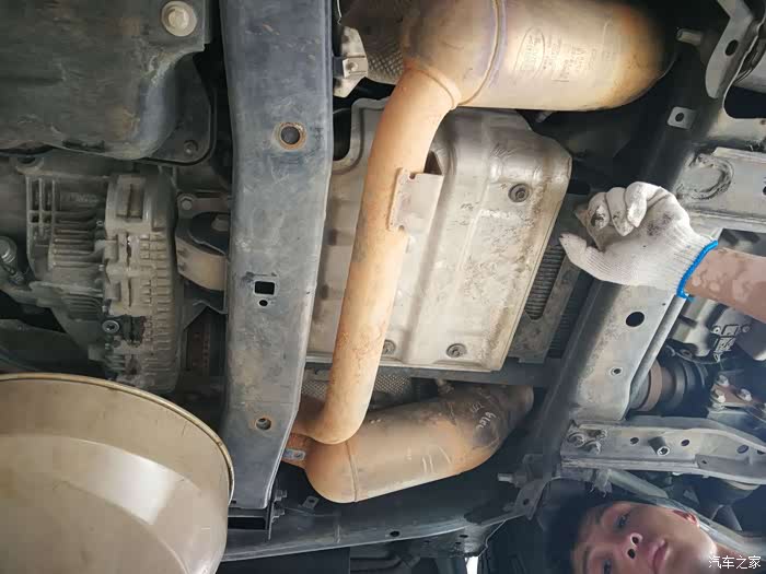

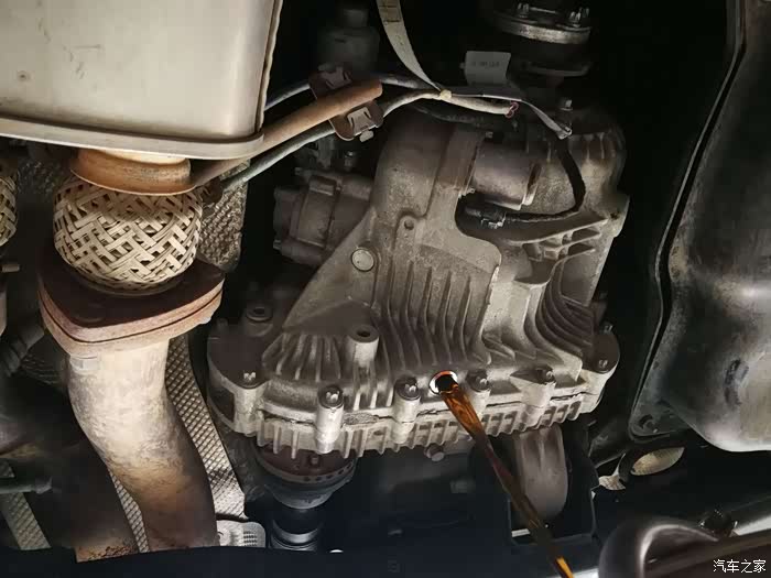

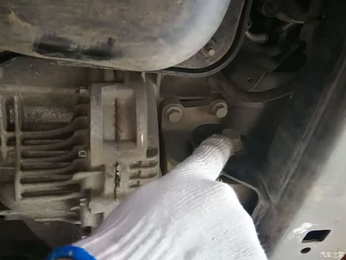

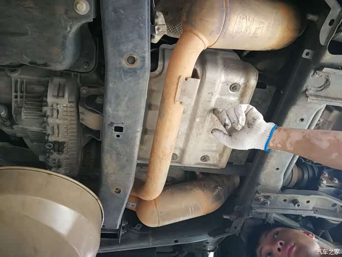

2、【放油】对于能找对放油螺丝位置的人来说。前后差速器,分动箱这几项几乎可以说没有技术难度。不过千万别放完油就结束。
路虎的差速器油和分动箱油无论用多长时间,只要没有进水油的颜色都不会太脏。除非有机械损伤特别严重。但是一定要按时更换。时间长油会变质失去润滑效果,甚至造成机械损害。

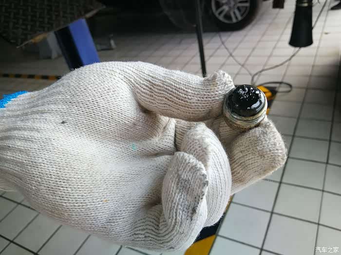

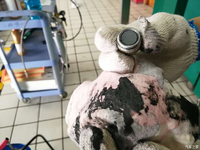

差速器和分动箱没有滤芯但是放油螺丝一般都是既具有磁性结构的。上面会附着很多摩擦下来的金属碎屑。一定要清理干净再装回去。
6万公里的车金属屑的量基本已经达到磁铁吸附的饱和程度了。

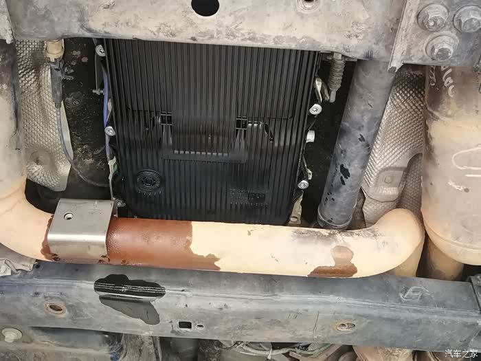

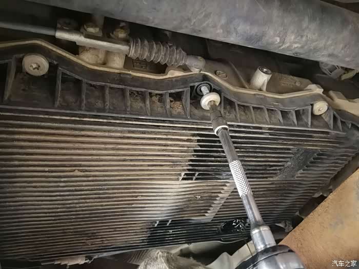

3、【变速箱油及滤芯】很多外地的修理厂给路虎换油是不换变速箱滤芯的。这样换油的量也会少一些。如果是这样更换变速箱油就像不换机滤直接换机油一样。
拆掉三个部件就可以很轻松的拆掉变速箱滤芯,直接换新的就可以。
这是第一个
这是第一个
第二个
第三个
然后就可以拆掉变速箱滤芯了。
要注意拆掉滤芯的时候还会有一升左右的变速箱油流出了。
如果是6万公里的大保养,使用重力换油法就可以。大部分的变速箱油都会被更换。而且藏匿杂质的滤芯也被一起换掉了。

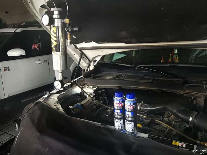

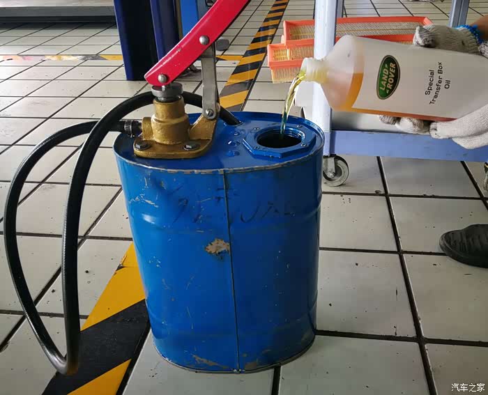

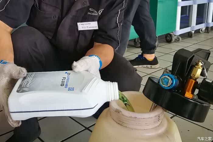

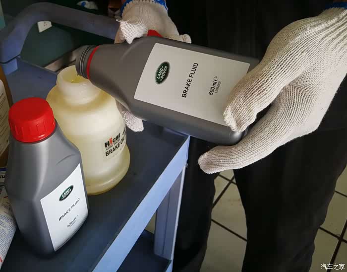

4、【加油】之前说过我们要用6种换油清洗设备。差速器油,变速箱油,分动箱油,刹车油,清洗进气道,清洗喷油嘴。不同的油粘稠度、作用、都不一样。如果用一个设备很有可能在后期使用过程中造成隐患。
分动箱油
刹车油

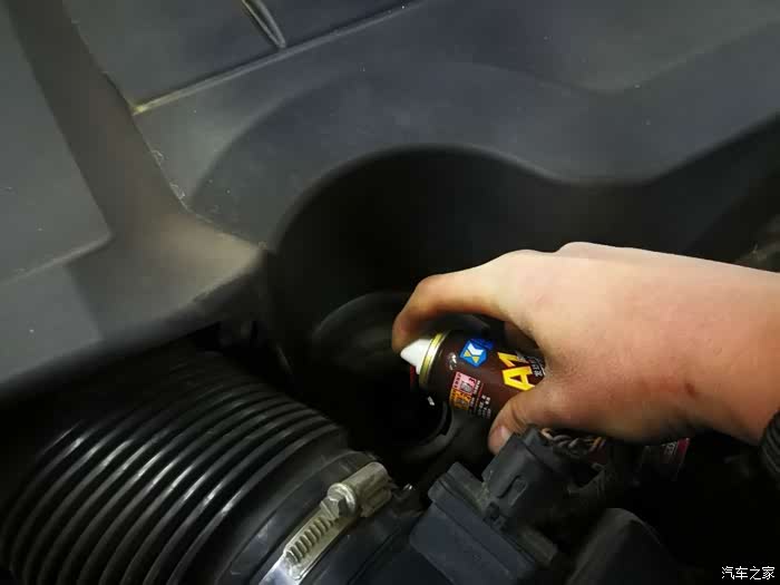

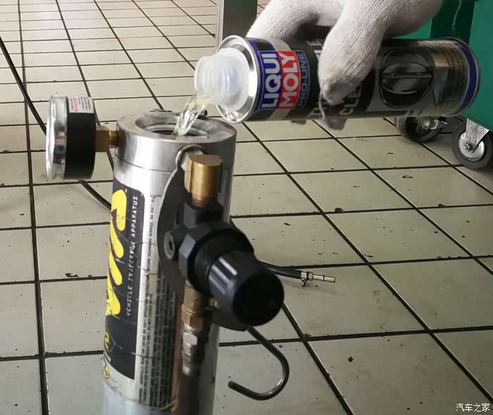

5、【清洗】节气门、进气道和喷油嘴在大保养前应该是有过一次清洗了。这种清洗可以改善油路和进气的积碳情况。经常的清洗可以改善发动机工况让车有更长的寿命。
喷油嘴清洗剂

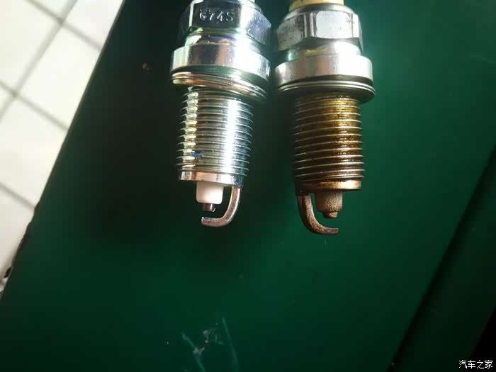

6、【火花塞】火花塞是一个消耗品,但是根据汽油的品质以及燃烧情况会影响火花塞的寿命。新旧火花塞可以有一个明显的对比。都说火花塞的电极融化、烧蚀时需要调换,但是没有一个身价上千万的人拿一个上百万的车去把一个几十元的东西用到极致。

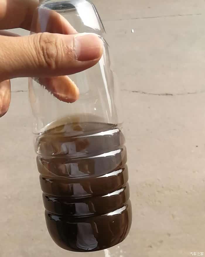

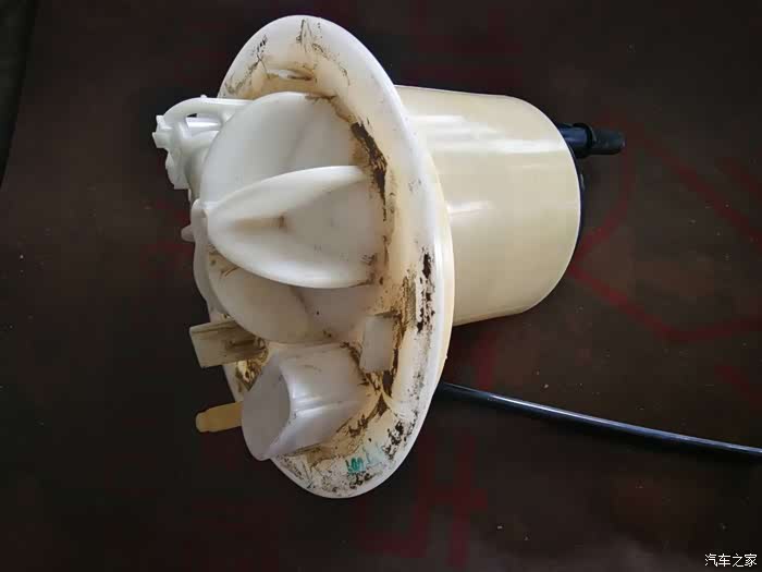

7、【汽油滤芯】路虎的汽油滤芯在汽油泵里,油泵在油箱里。更换起来非常困难。
不知道是不是欧洲的油品就是不用换的。我们一般6万公里在汽油滤芯里放出来的有都是这样的。而且很多车会在8-10万公里出现因汽油滤芯堵塞造成的启动困难甚至在行驶中熄火的情况。所以我们把汽油滤芯放在了大保养的项目列表里。
插播一个小广告:就是这个汽油添加剂。经常加这个的车和不经常加这种添加剂的车在6万公里大保养的时候,拆下汽油滤芯后清理出来的油确实会有非常大的差别。

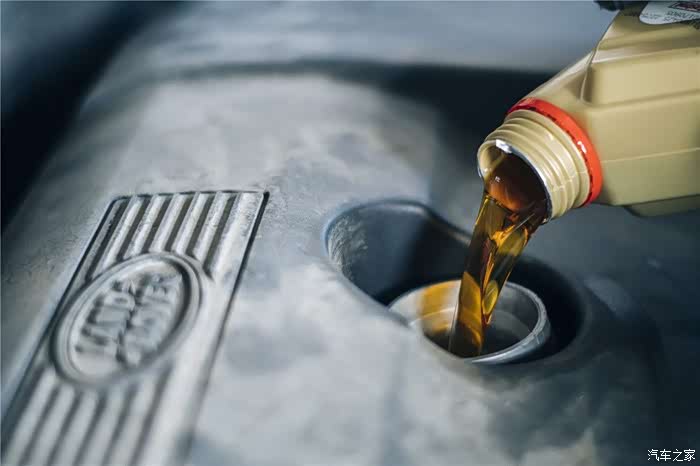

机油一定要用对粘稠度标号在机油盖上有明显的位置标识着这款发动机的机油型号。
我们只用路虎原厂嘉实多极护路虎专享。
我们只用路虎原厂嘉实多极护路虎专享。

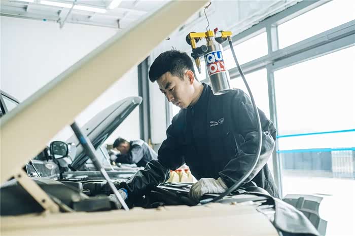

唯一值得说的就是建议每次保养有条件的情况都做一下机油油路清洗。
成本不高,大概多花十几分钟的时间。
成本不高,大概多花十几分钟的时间。
长久来看这个步骤会大大延长发动机的使用寿命。

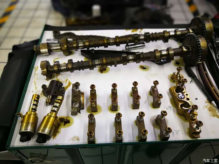

没有拿一些脏到恶心的那种油泥给大家看。这种金黄的也会出现问题。
尤其是城市路况经常低速行驶。无论什么机油油泥都会慢慢的附着在需要润滑的金属表面。随着时间的延长很有可能在某个部位的堆积会造成重大损失。
以养代修指的也就是这种情况了。
以养代修指的也就是这种情况了。

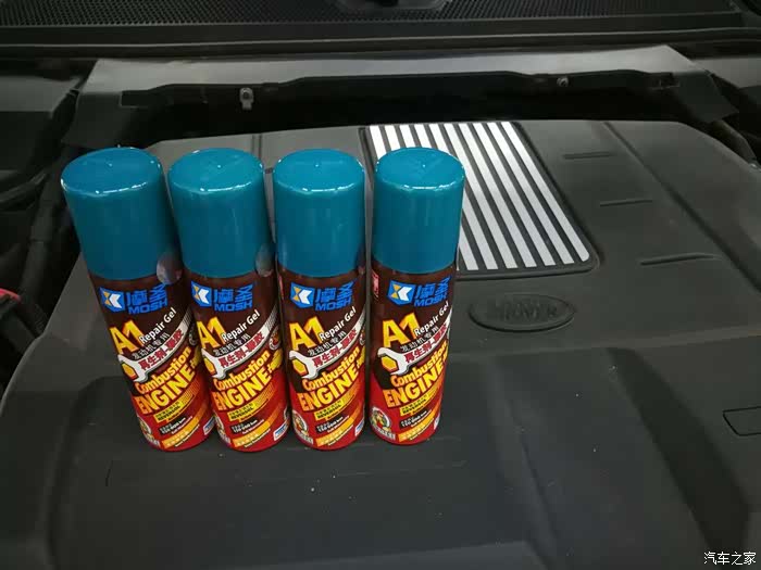

抗磨剂,被交通广播神化成神器一样的添加剂。
摩圣A1发动机专用再生凝胶 可以3年15万公里发挥效果。
让你的爱车保持青春的神器。
让你的爱车保持青春的神器。

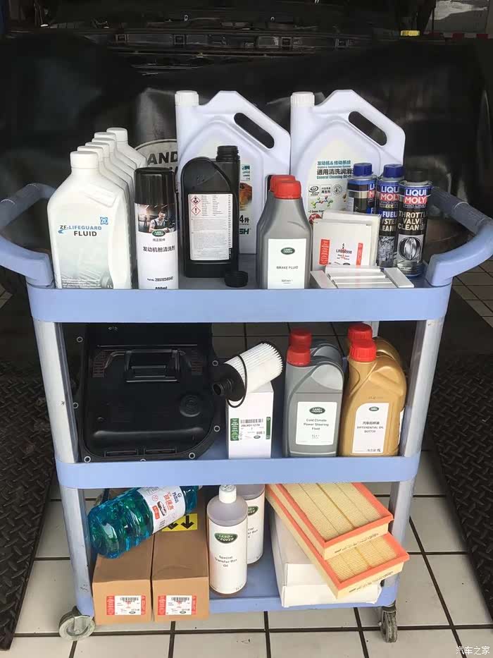

大保养油水全家福
9、【大保养项目列表】
嘉实多极护路虎专享机油
路虎原厂 机油滤芯
路虎原厂 空气滤芯
路虎原厂 空调滤芯
路虎原厂 前差速器油
路虎原厂 后差速器油带锁车型
路虎原厂 分动箱油
路虎原厂 8速变速箱油
路虎原厂 变速箱滤芯
路虎原厂 刹车油
路虎原厂 汽油滤芯
路虎原厂 火花塞
路虎原厂 转向助力油
清洗节气门
德国力魔 进气道清洗剂
德国力魔 喷油嘴清洗剂
摩圣 发动机机油清洗剂
摩圣 A1发动机再生凝胶
防冻液冰点检测
水管水泵系统检测
刹车片厚度检测
刹车油含水检测
电瓶启动电压检测
轮胎及胎压检测
发动机舱清洗
水箱清洗
车身清洗
