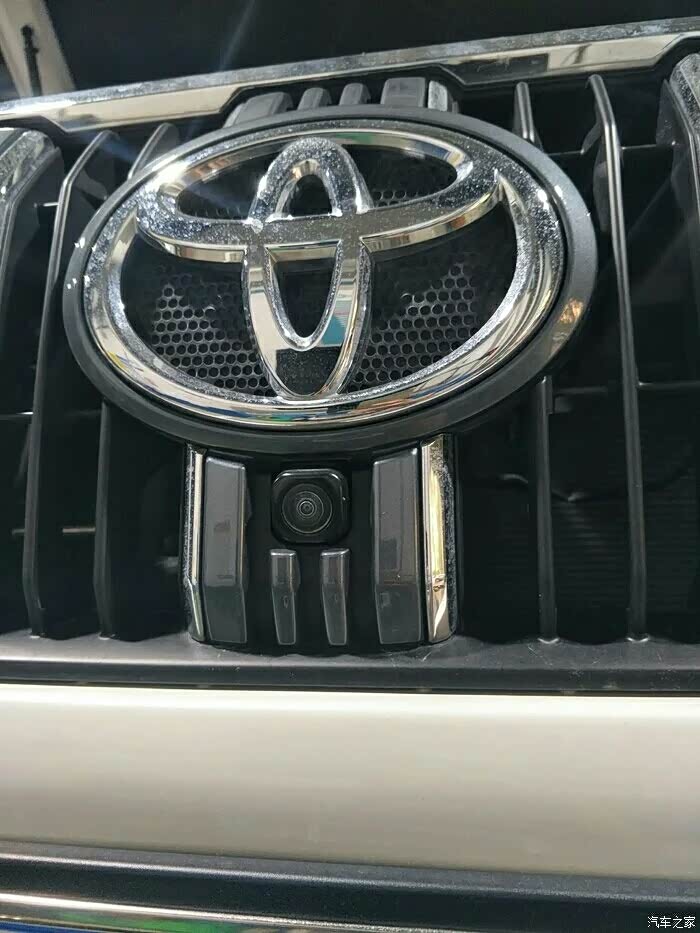

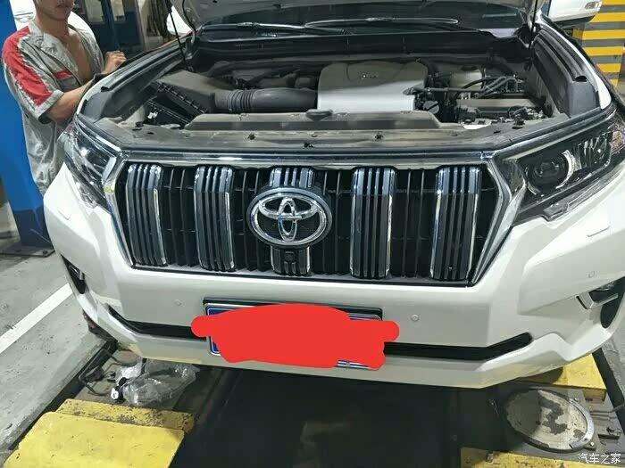

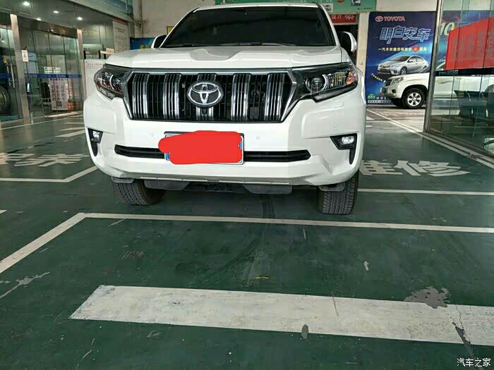

就是这辆最高配的普拉多,不带外挂后备胎的最高配,外观上有前4后4雷达,360摄像头,自动折叠后视镜。

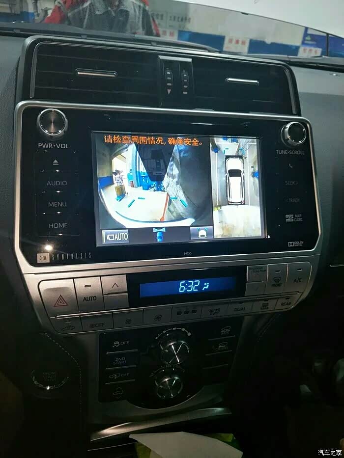

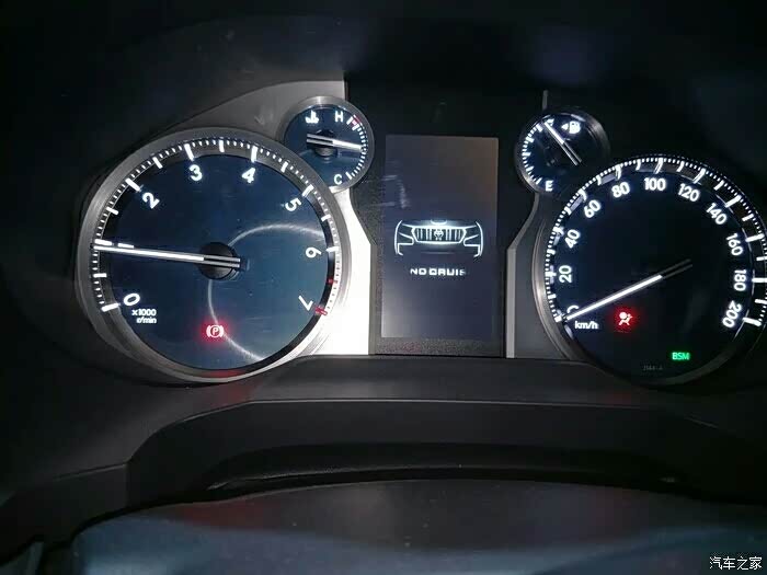

中央显示屏的动态普拉多图突出了这辆车的高大上的神态,BSM盲区检测也证明了它高配车的态度。

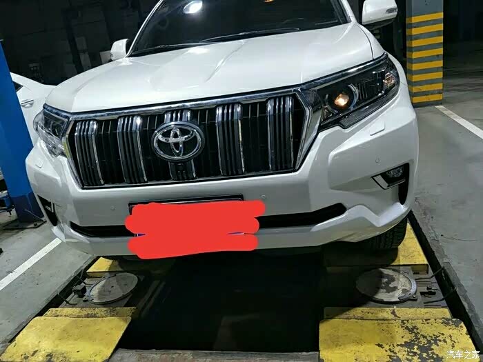

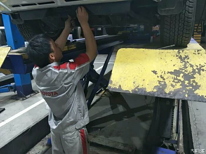

上架子准备保养了,这款普拉多做的是越来越像豪华越野车了。

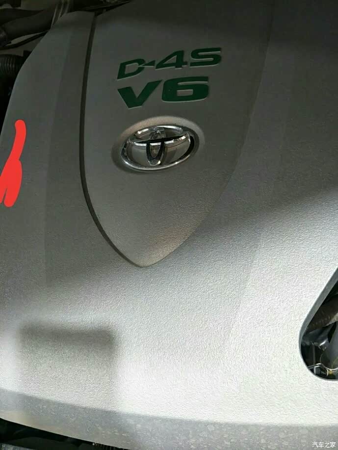

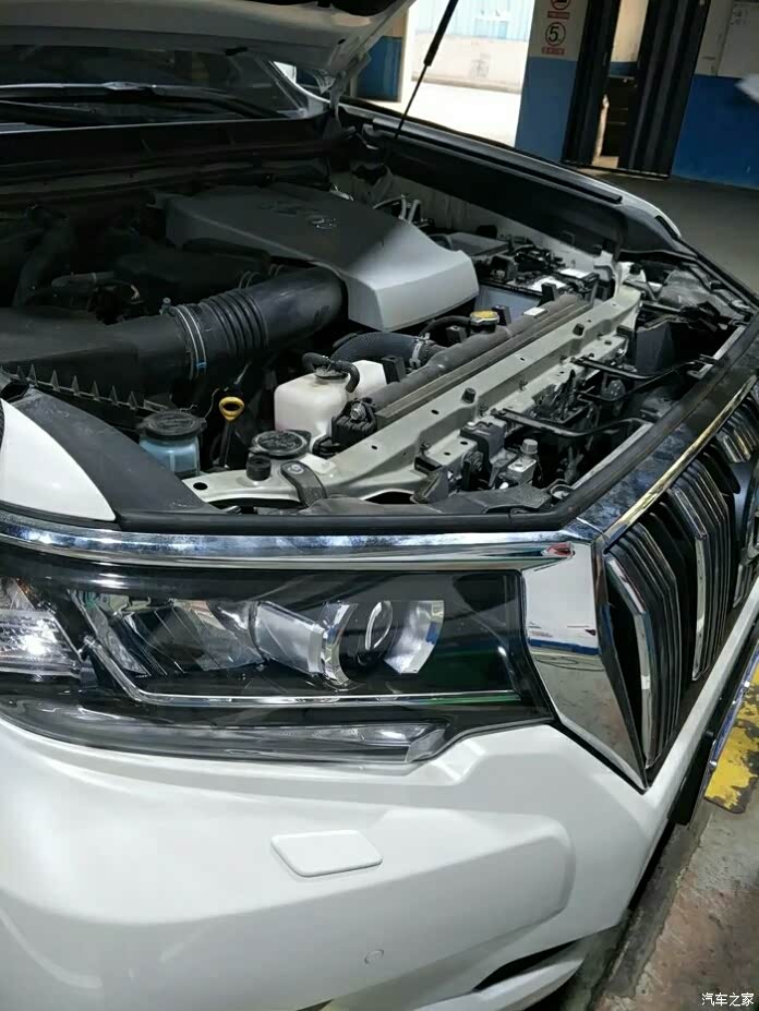

混合喷射(进气口喷射和缸内直喷)的7GR的发动机最大输出功率206千瓦,比老款4.0的普拉多多了4千瓦功率,匹配的是一台6速手自一体的变速箱。

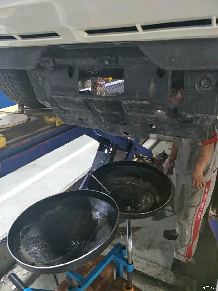

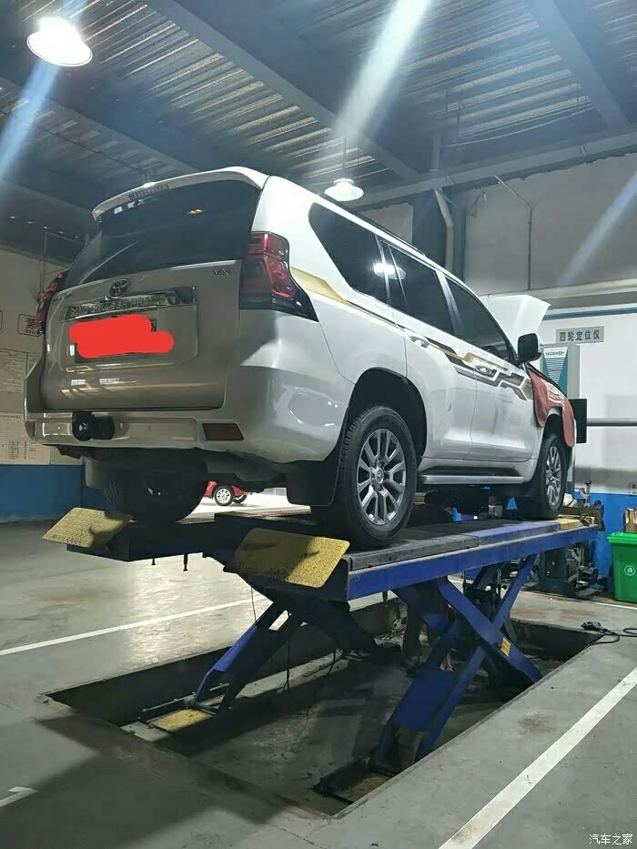

开始升车放机油了,放机油前最好车辆是热车,这样放的比较干净。
底挂备胎又加装了拖车钩,拖车钩非常适合这样的底挂备胎使用,能有效防止追尾。

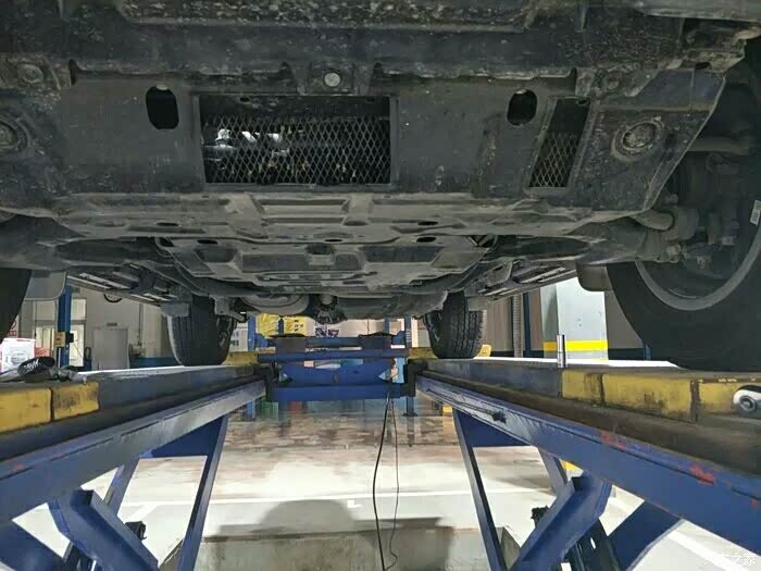

放机油需要拆卸一个铁护板,拆机油滤芯需要拆卸一个护板,因为都在底部可以同时进行。

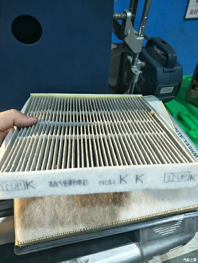

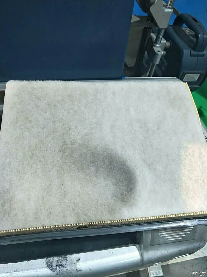

放机油的同时顺便清洁一下空调滤清器和空气滤清器。
这个高压气枪禁止扫射的提示还是很准确的,不能使用高压气枪清洁空调滤清器,轻轻吹一下即可。
空气滤芯也是清洁一下即可。

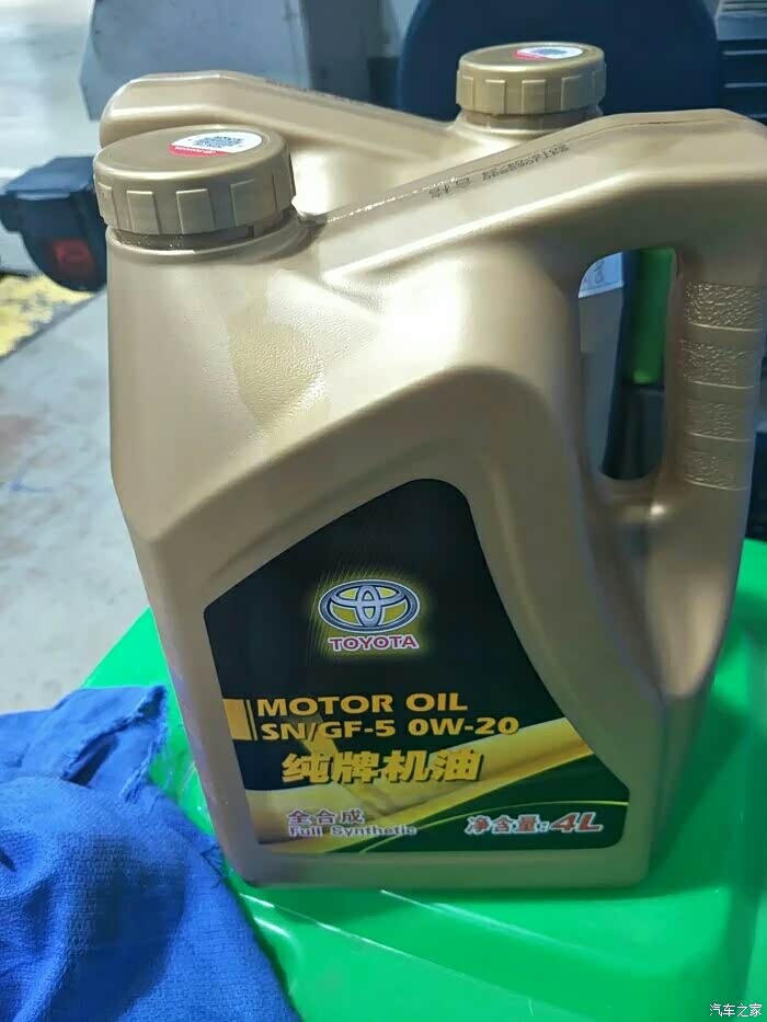

3.5普拉多使用的是SN级别的0W20全合成机油,日本出光公司带加工的。

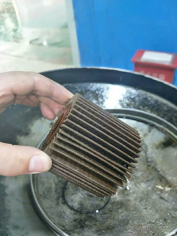

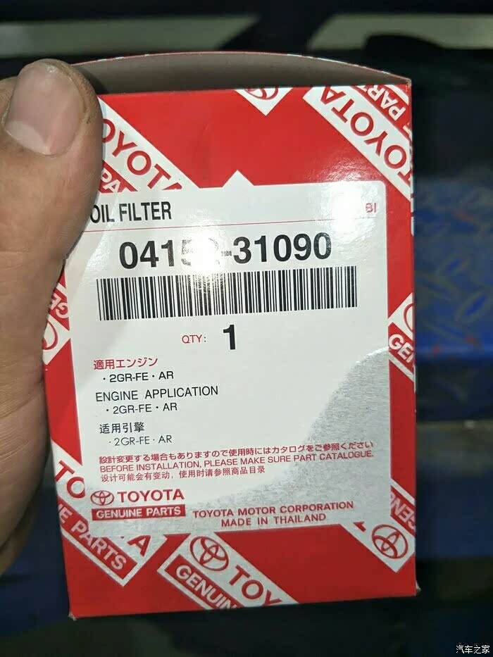

机油滤芯还是泰国生产的,是泰国的原材料便宜吗?
更换下来的机油滤芯依旧保持原状,并没有变形和粘接等问题,证明这机油滤芯的质量还是很过关的。

原车360全景摄像头。
放完机油和更换机油滤芯后,启动车辆没有泄露在安装原车铁护板。
把发动机舱清洁一下,让它始终处在干干净净的状态。

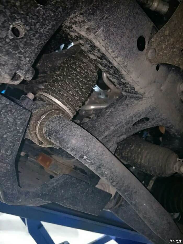

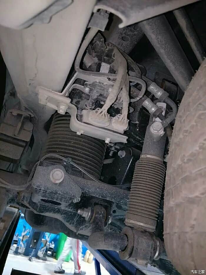

原车空气悬挂可以提升车辆高度使普拉多的通过性能更加强劲,KDSS动态悬挂可以最大程度拉长车轮遇困时的轮胎附着力,无论是转弯还是通过颠簸路面都比普通的不带KDSS的舒适性和稳定性强很多。
从头到尾的铁护板也证明了这是一台越野硬汉。
给动态悬架KDSS来一张特写,它是安装在前后悬挂上稳定杆的上面的。

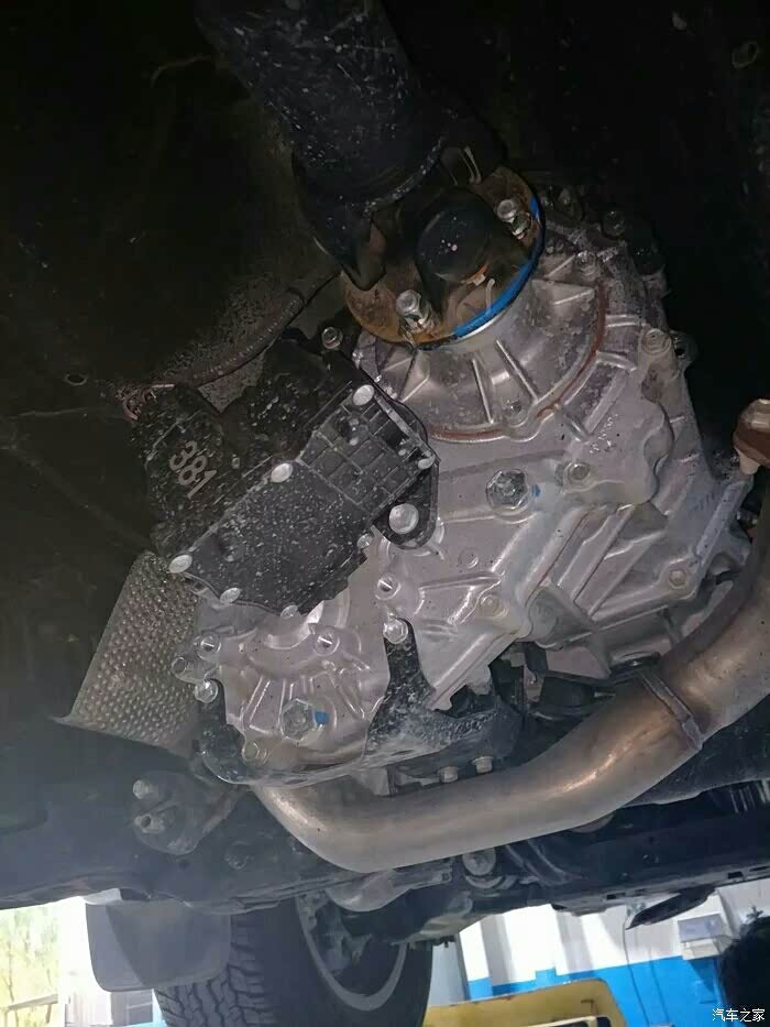

中央差速器主要作用就是分配前后轮动力和切换高低速四驱使用。

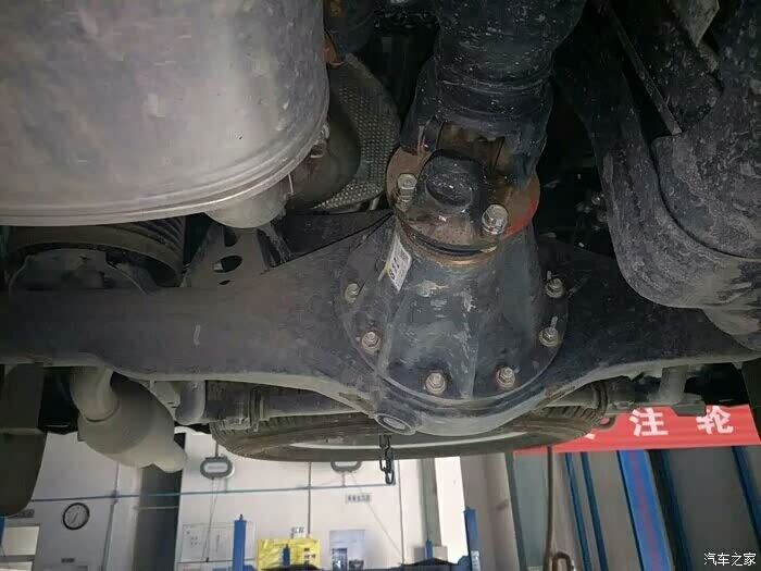

后差速器最高配取消了后差速锁的功能。

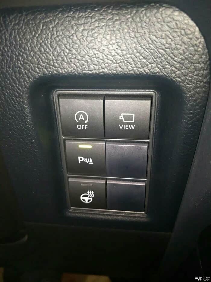

一排排的按键,从上向下依次是自动启停开关,前后驻车雷达开关,方向盘加热开关,360全车影像开关。

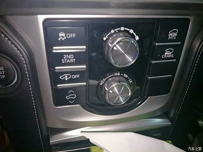

高配车型最大的亮点,车辆模式选择控制面板。从上向下依次是车身稳定系统关闭开关,2档起步开关,空气悬挂关闭开关,空气悬挂上升下降开关。
中间的是多路况选择调节旋钮和爬行模式档位选择旋钮的共同旋钮,下面的是后驱和高速四驱以及低速四驱的选择旋钮。
右侧是多路况选择模式开关和下面的爬行模式开关。
原车360环影和3区域空调。

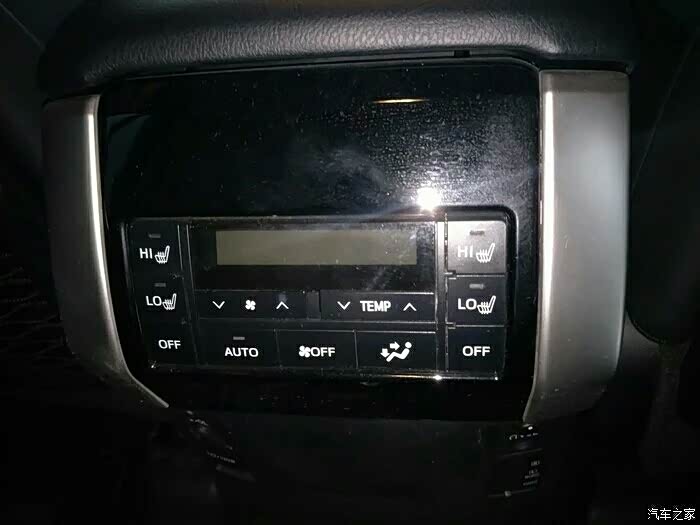

后部空调和座椅加热。

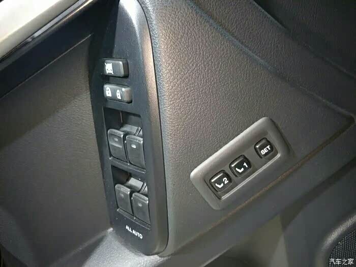

主驾驶座椅记忆。
