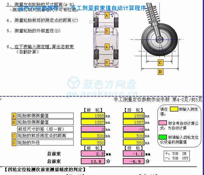

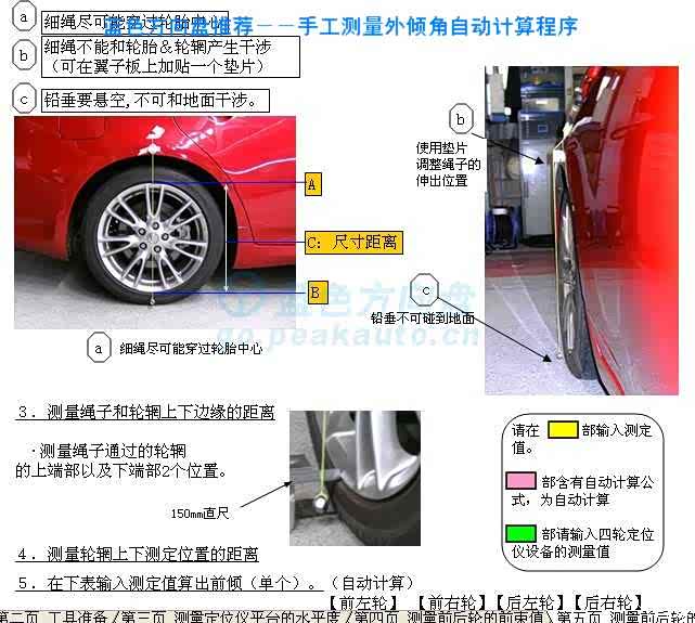

引用大神们的图片做拉线定位
引用大神们的图片做拉线定位,原网址:http://go.peakauto.cn/types_pianmo01.html/4
自己调整前轮前束,边调整边在地下车库试车,调整了得有3个小时,终于调整到手感很棒的那种感觉,高速放开手后基本上不跑偏,转向轻盈,回位力度大,这样开了2个月,每次都有时间就拉一根线测量数据,还有一次在车库碰见一个豪华的,也给他测量了数据

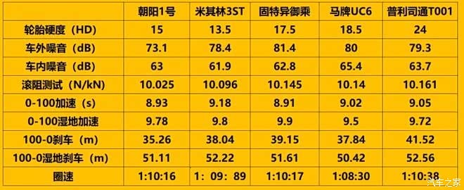

不是给国产打广告,现在国内橡胶技术不比国外差,看第三方测评表现也很优秀。

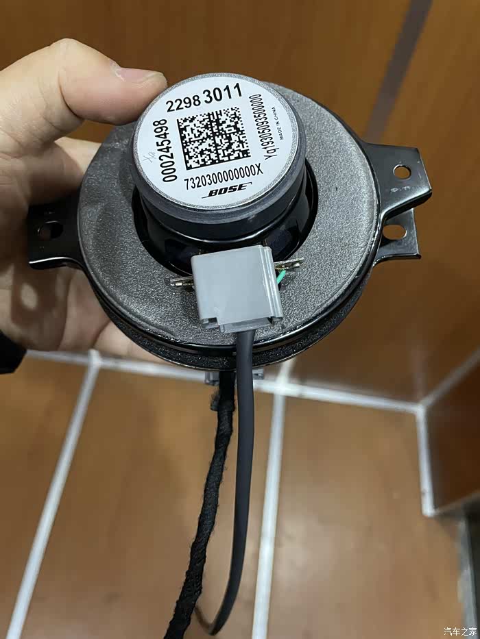

最近闹得沸沸扬扬的扬声器造假的事情,咱的车喇叭带着BOSE的标志,应该不是贴牌。

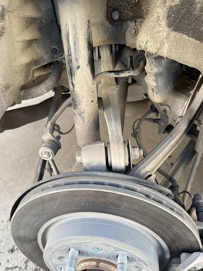

研究悬架结构,看定位数据怎么调整

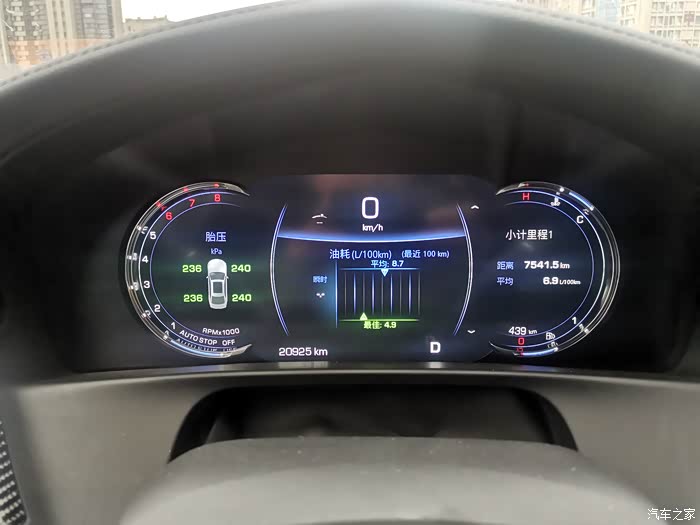

油耗无敌,综合6.9,大约7成高速

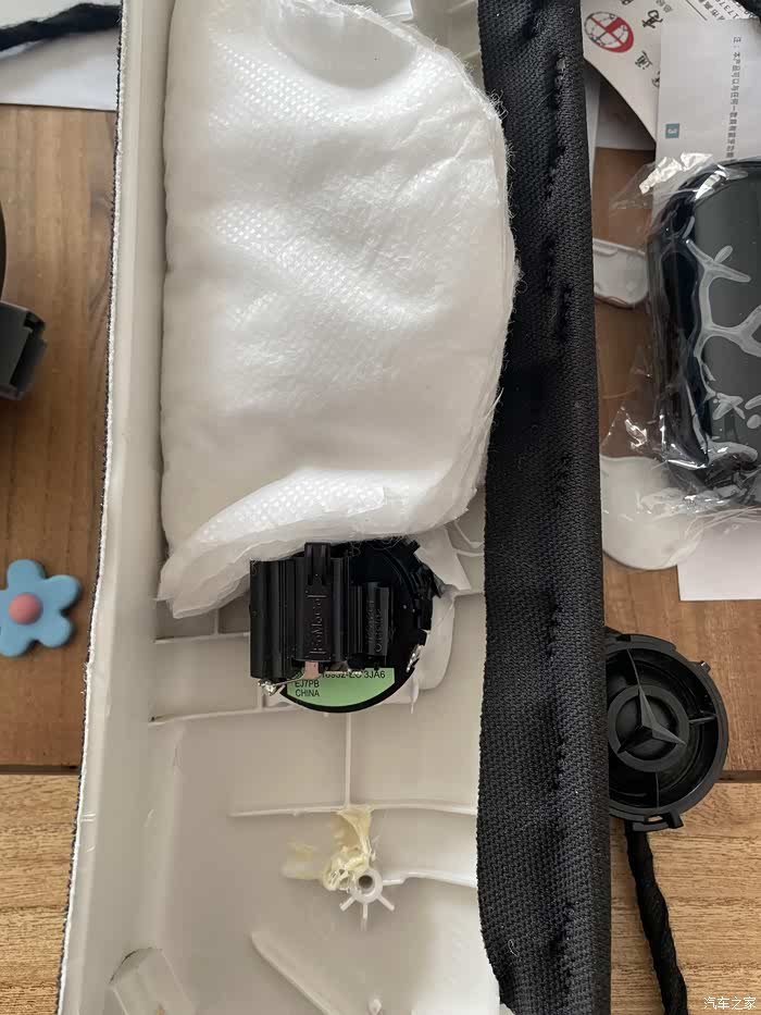

改a柱高音,加了吸音棉,降低噪音

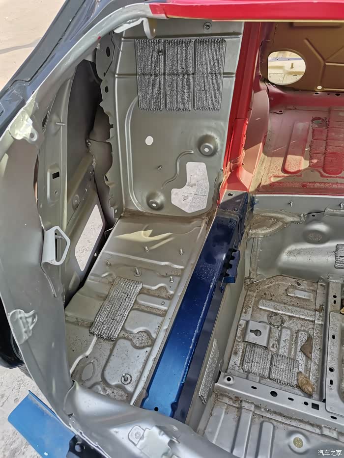

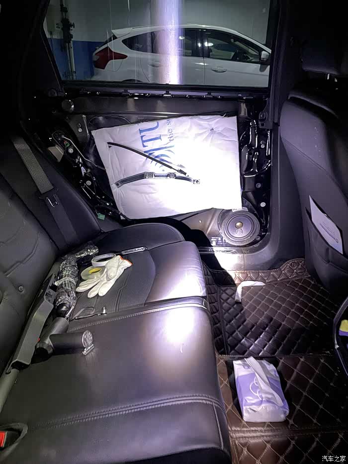

闹人的胎噪,自己做了4门吸音棉

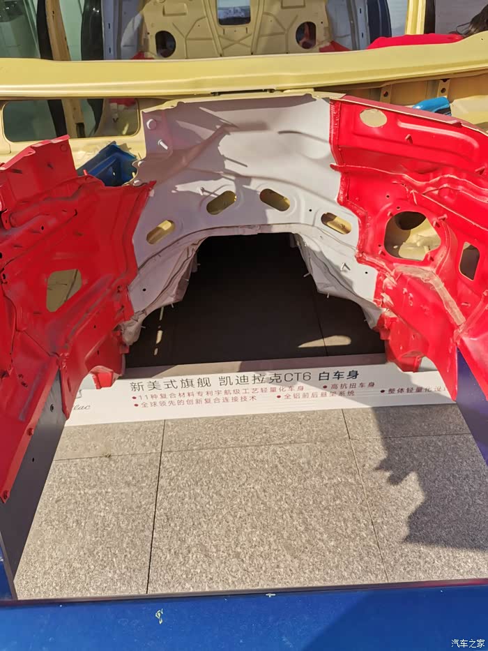

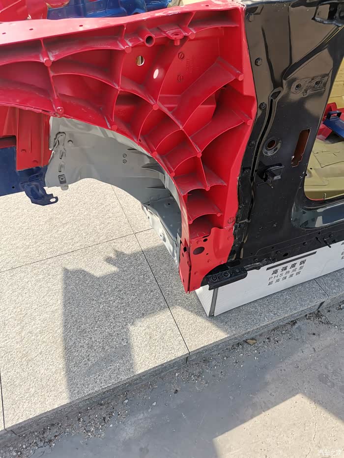

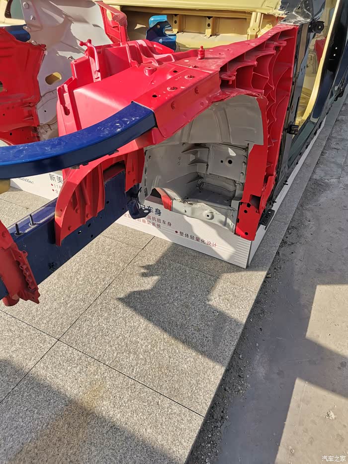

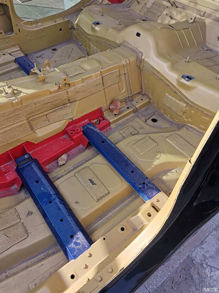

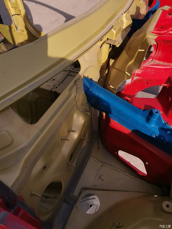

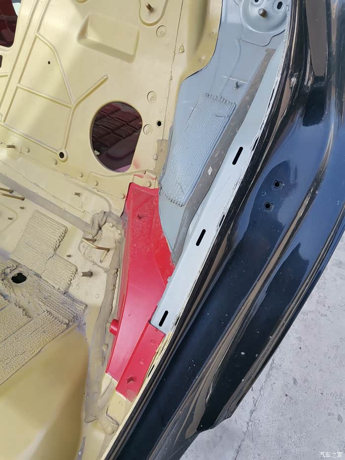

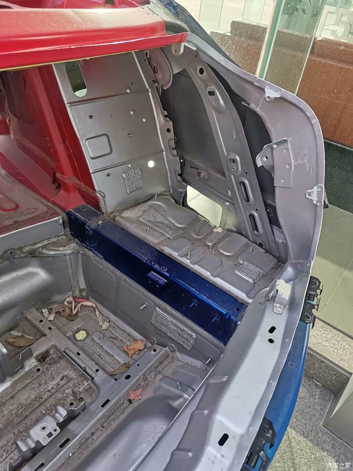

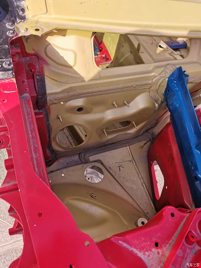

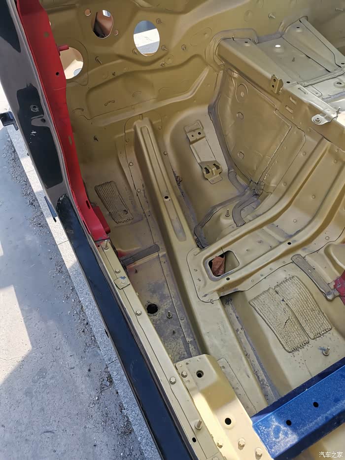

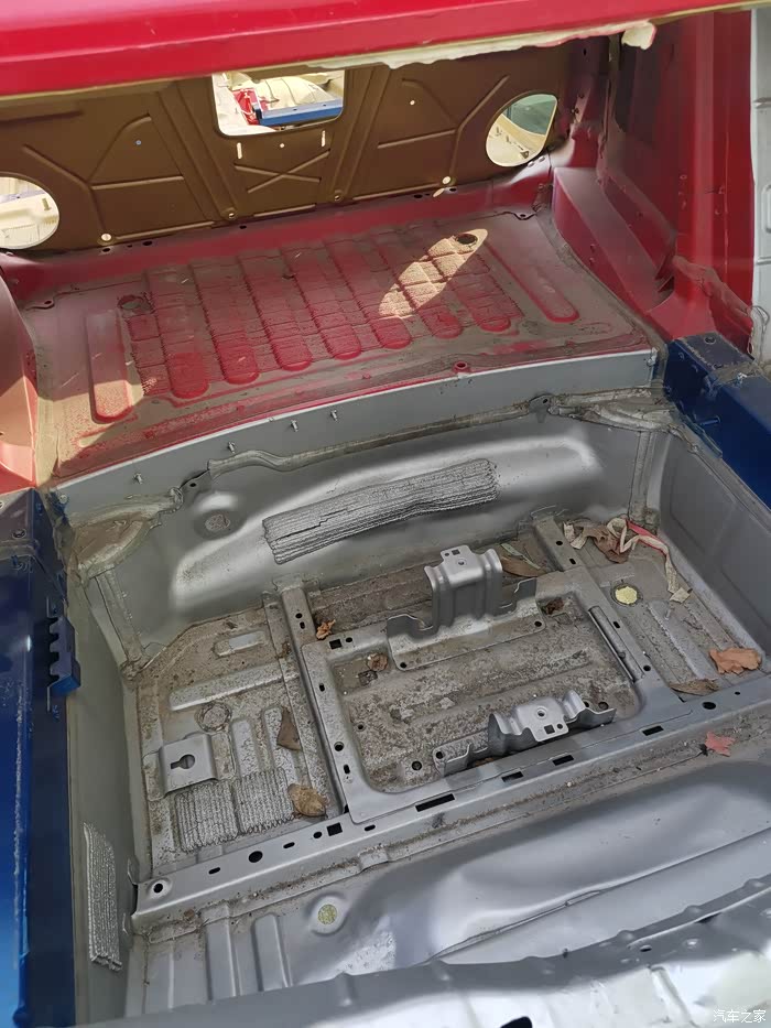

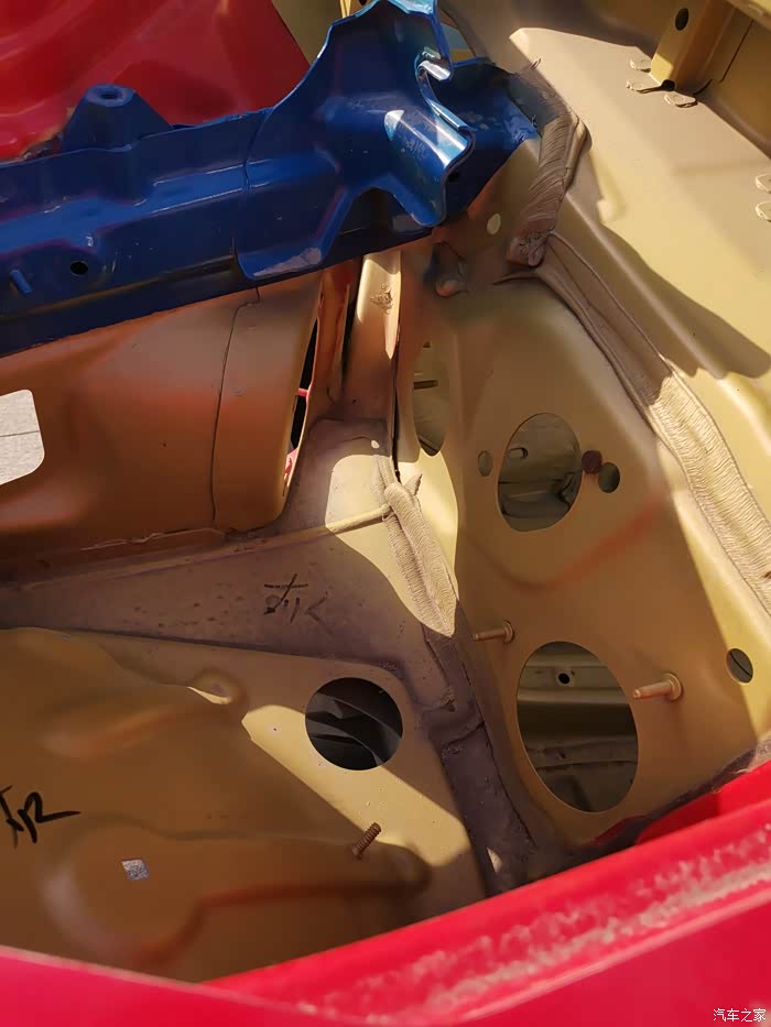

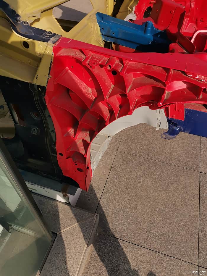

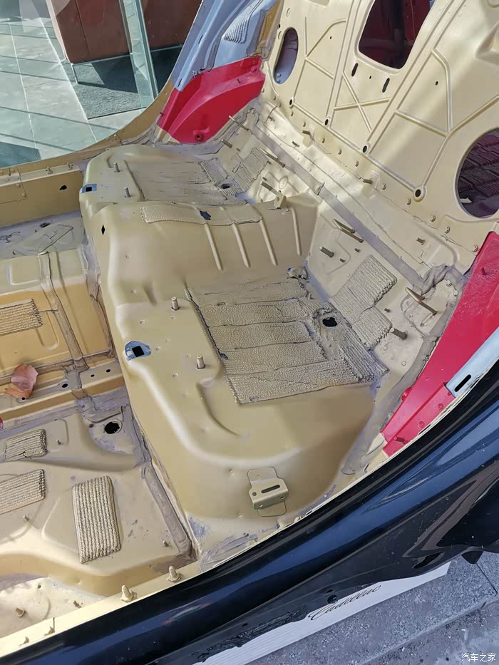

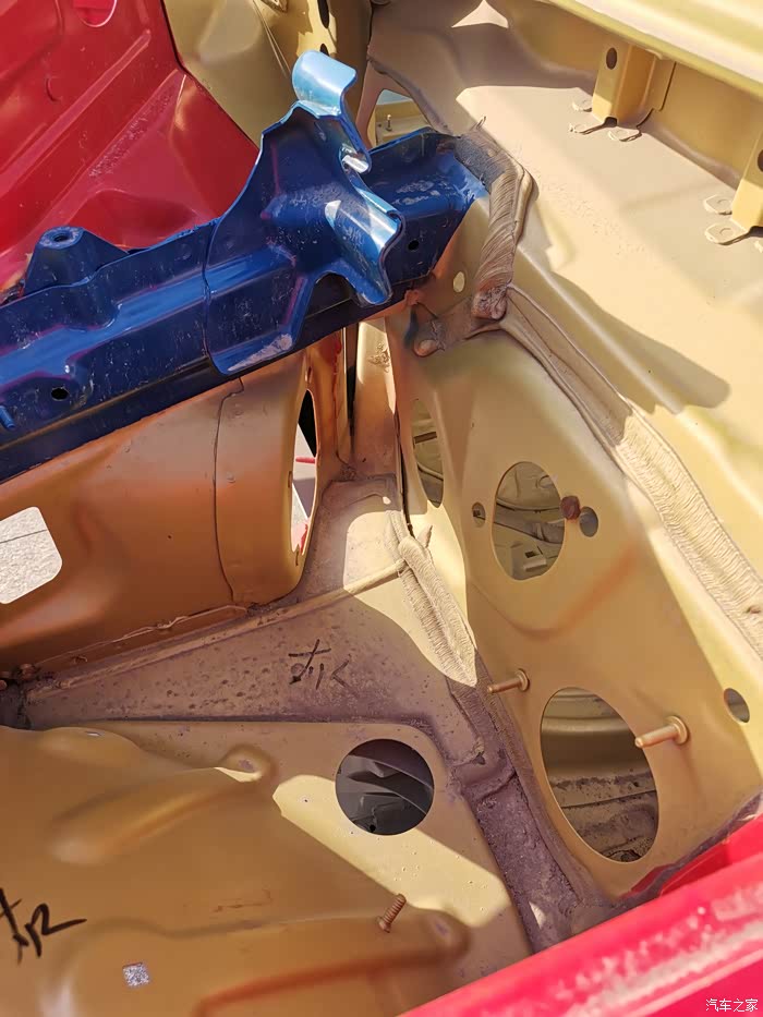

看白车身研究胎噪传播到驾驶室的路径
看白车身研究胎噪传播到驾驶室的路径
看白车身研究胎噪传播到驾驶室的路径
看白车身研究胎噪传播到驾驶室的路径
看白车身研究胎噪传播到驾驶室的路径
看白车身研究胎噪传播到驾驶室的路径
看白车身研究胎噪传播到驾驶室的路径
看白车身研究胎噪传播到驾驶室的路径
看白车身研究胎噪传播到驾驶室的路径
看白车身研究胎噪传播到驾驶室的路径
看白车身研究胎噪传播到驾驶室的路径
看白车身研究胎噪传播到驾驶室的路径
看白车身研究胎噪传播到驾驶室的路径
看白车身研究胎噪传播到驾驶室的路径
看白车身研究胎噪传播到驾驶室的路径
