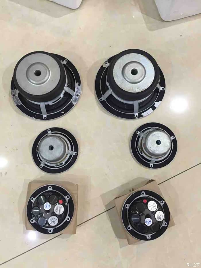

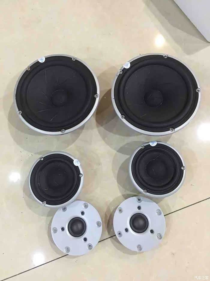

1.整套系统,首先确定的是喇叭。每个品牌喇叭有各自的特性,之后功放的选择,目的都是让他发挥实力,喇叭出声音是最终的结果,喇叭的决定,基本订下了整套系统的基调。本人最初有3个选择:第一,以色列摩雷薏蕾,这是进口的版本,现在新款的味道变了。老薏蕾的特性是人声比较毒,也就是中频非常有感染力。缺点就是因为大音圈单元设计,会导致在选择功放的时候,付出的代价会比较大,所以即使声音还不错,但考虑到总预算安排,还是谨慎. 第二:法国劲浪小乌托邦。乌托邦确实口碑不错,声音清亮,解析力比较高,特别是铍高音。但是个人觉得,这个搭配在家用大空间比较合适,到了车内小空间,铍高音显得格格不入,过于亮,倒是声音非常不耐听。乌托邦对功放的要求没有摩雷这么高。 第三选择,丹麦绅士宝西瓜皮3分频。绅士宝的西瓜皮是很多高端烧友的梦想的声音,声音属于甜美型,各个频段比较均衡,听感是唯美型,非常符合在车上欣赏音乐的。而且相对来说,灵敏度比较高,对功放要求不是太苛刻,综合下来,西瓜皮,定下了。

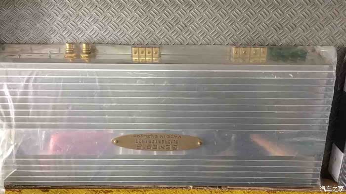

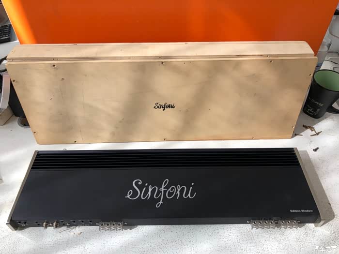

3.功放的选择。绅士宝西瓜皮属于相对好推的喇叭,那么功率大小不是第一需求(功率大永远不会错,任何动态声音都不会失真)。一般家用喇叭都是一路功放推一个音箱,但是在汽车改装领域,因为空间的不确定性,每个单元用一路功放推,做电子分音,这样更为妥当,可调整的范围可以很大,所以如果是3分频喇叭,就需要3台两路功放,当然如果是4声道功放,那么一台2声道,一台4声道就可以了。可以选择的有美国的TRU,英国的创世纪,意大利的诗芬尼,诗利雅还有欧迪臣等等。最终决定用全套创世纪,理由的稳定性一直很好,车上环境相对家里会恶劣一些。创世纪的甲类电路控制力好,音色暖,比较耐听,而且给人一种华丽感。本来已经决定,但是后来又碰到一款诗芬尼的100.2SPX功放,很少见,音色更美,但是市场上太少,抱着一种尝试的态度,决定上这一台,用来推中低音单元。
