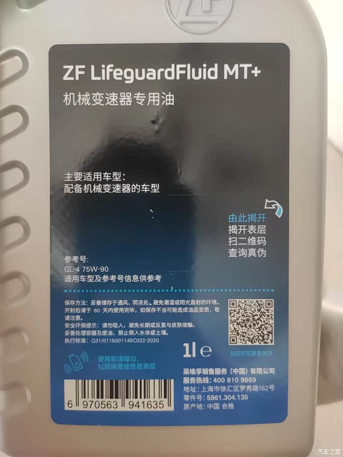

采埃孚 MT+,规格 GL-4 75W90
这个油我给BJ40用过,换挡手感有改善。
这里提醒大家注意一下:标称加规格GL-4油的变速箱不要加GL-5的油,这可不是机油、等级越高越好。
