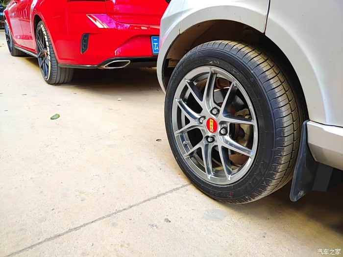

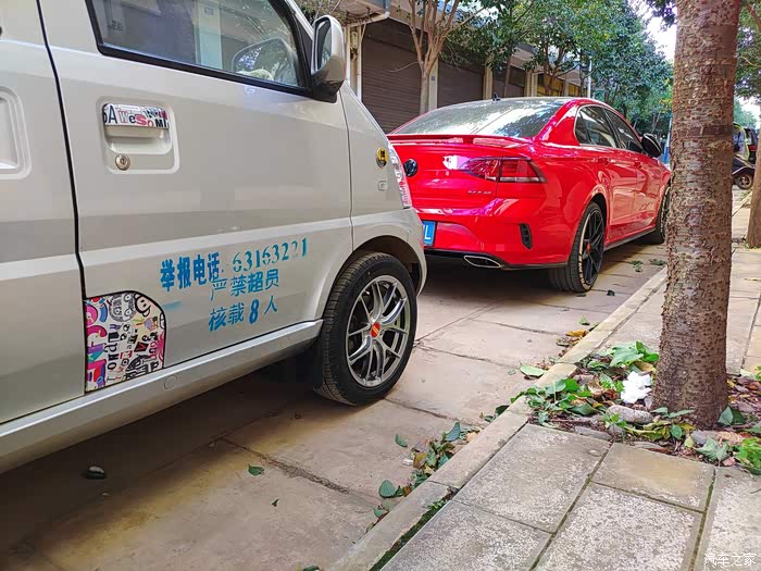

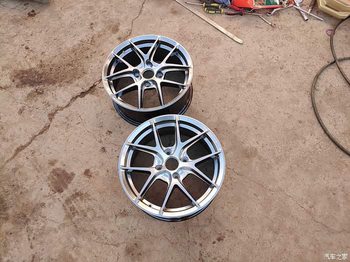

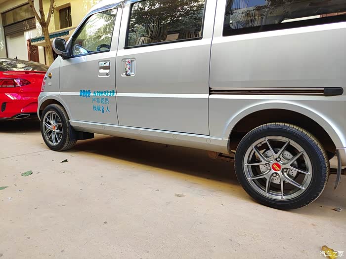

我的车是11年12月上牌车,3年前买的二手车,车况非常的好,虽然没有转向助力但方向很轻,发动机巅峰状态,哪哪都好使,刚入手时候换了一台插卡机和一台超薄低音炮,也仅仅只是多了一点点低音,离我想要的效果差得太远。荣光4×114.3的轮毂实在太少,尤其是我想的款式加上我想要的数据就更难了,选轮毂就选了快一个月,最后还是找到了一款电镀银的BBS款跟我要的数据一样,关键款式也漂亮。趁天晴,赶紧折腾起来,上图:

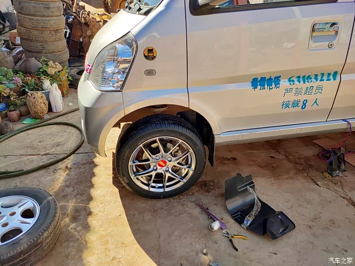

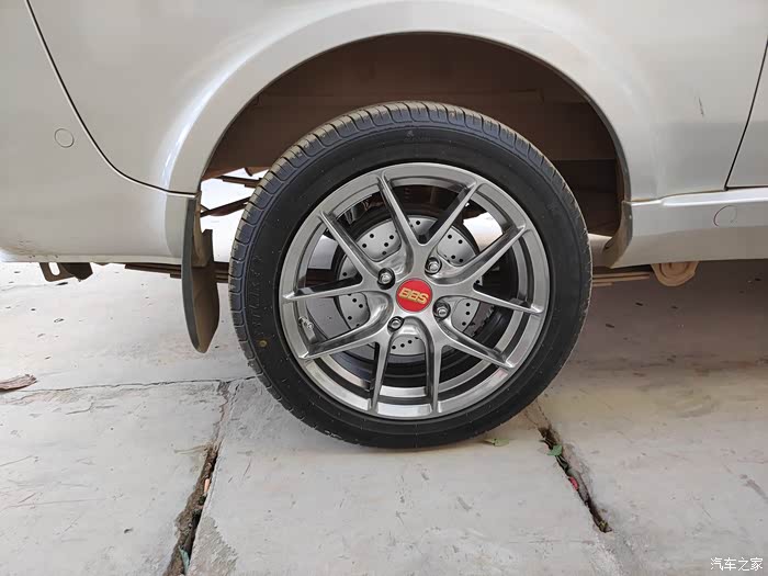

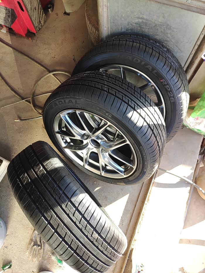

轮毂款式是BBS款,电镀银
搭配185 55 r16轮胎

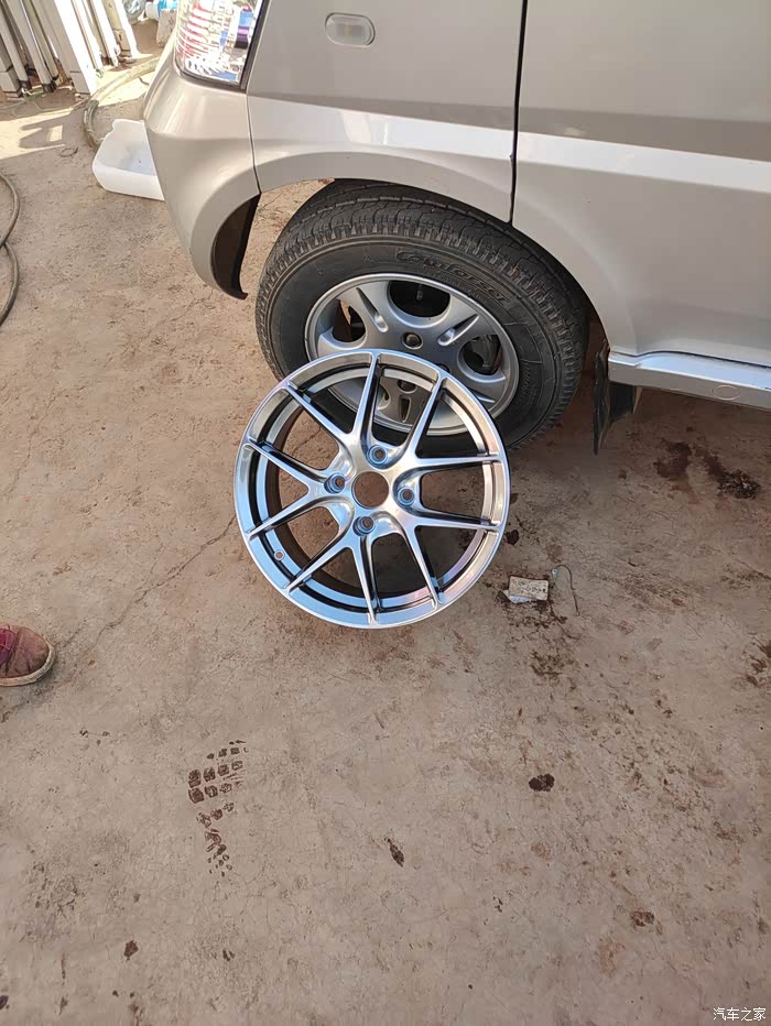

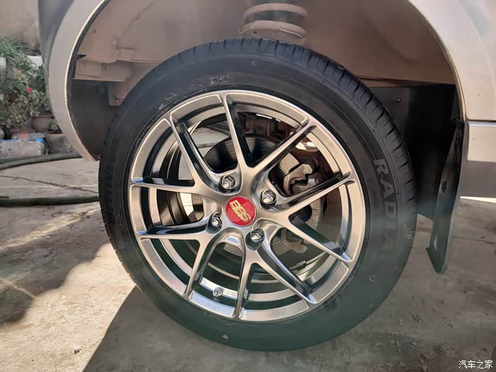

刹车很小,里边空空的。

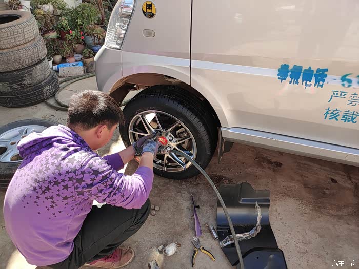

连着挡泥板也一起换了!

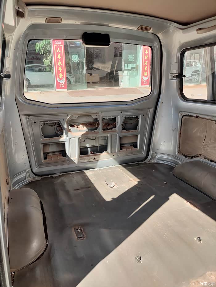

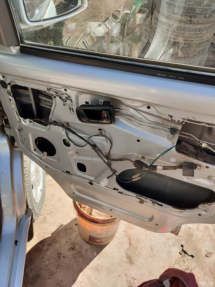

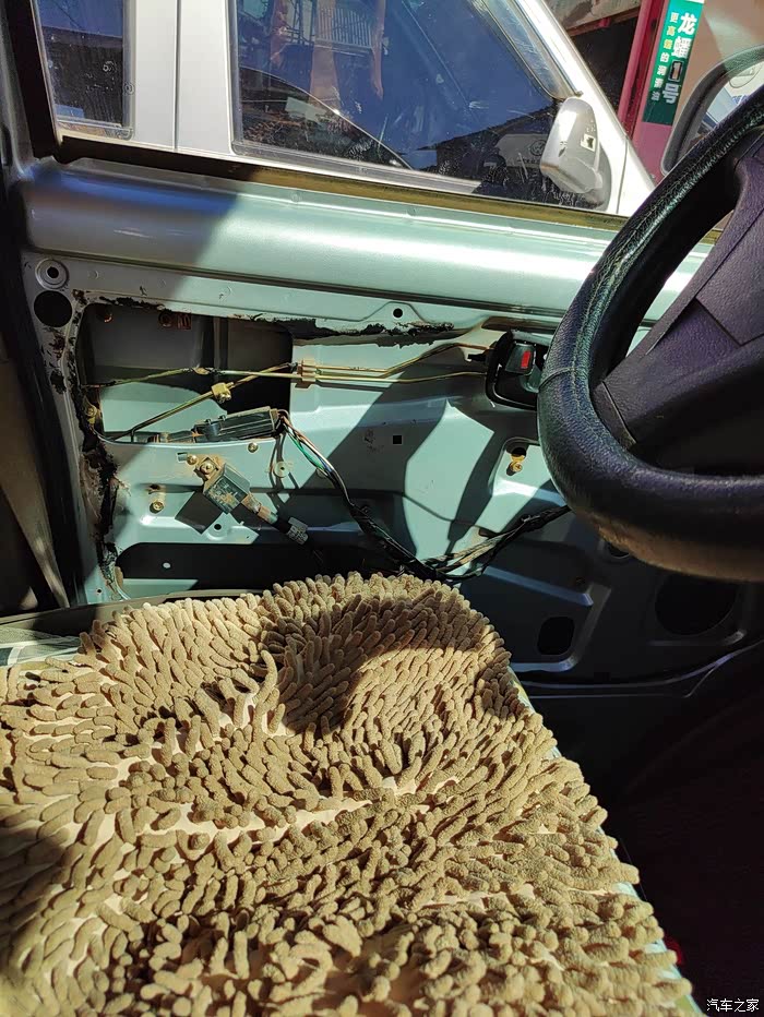

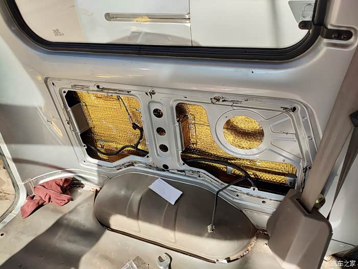

开始拆门板做隔音
里边灰尘太多,用毛巾一遍一遍的擦,整整擦了一上午才把7个门擦干净。

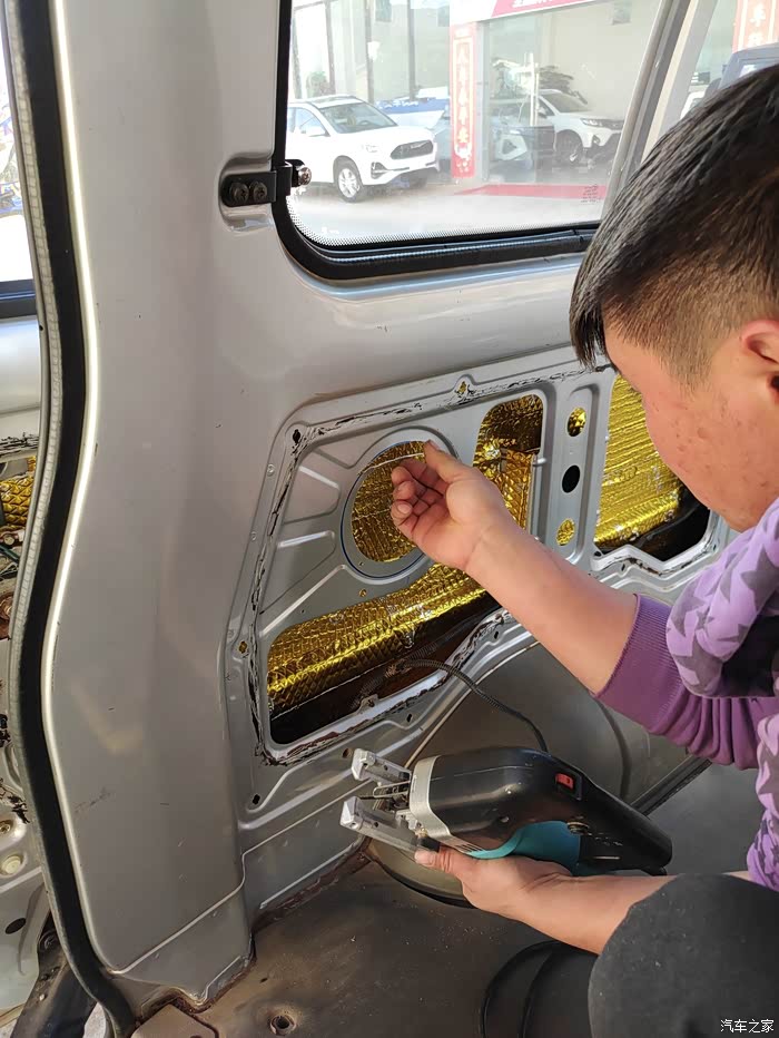

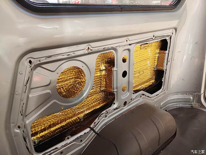

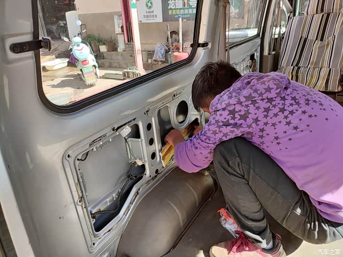

我们镇上条件不太好,维修小哥也是第一次搞一个人有点忙不过来,我也跟着上手搞,边看视频边学,开始铺第一层止震板!
这个手法还是可以的

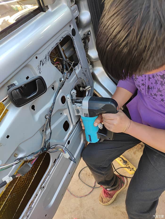

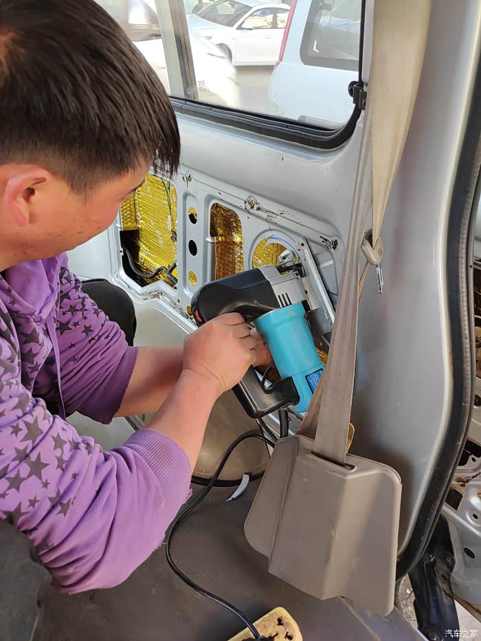

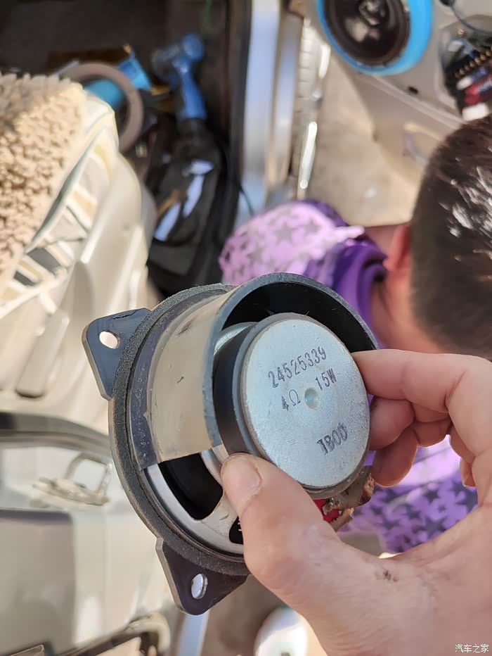

原车前门是4寸喇叭,现在要装6.5的喇叭,门板需要挖孔,设备也是不趁手,借了一台曲线锯勉强搞出来。

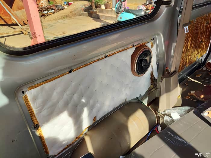

后门原车是5寸,也需要挖孔。

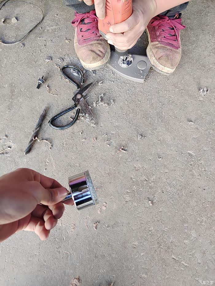

挖高音孔

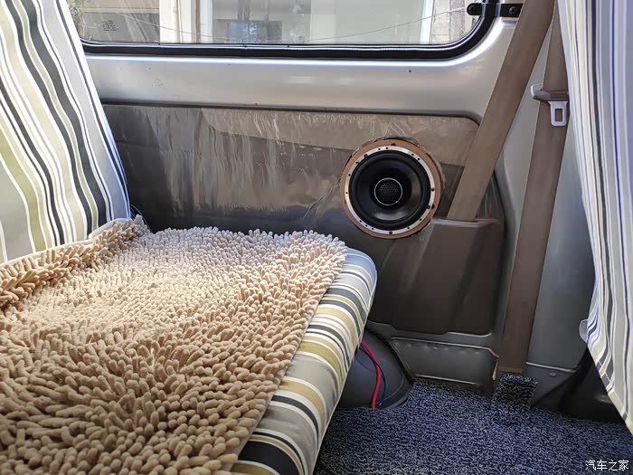

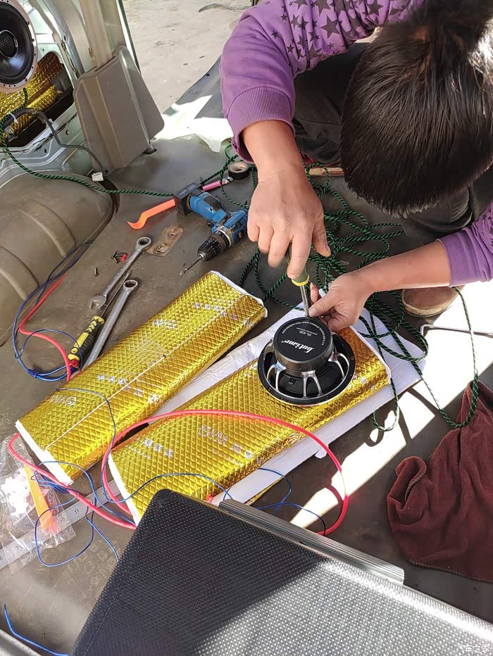

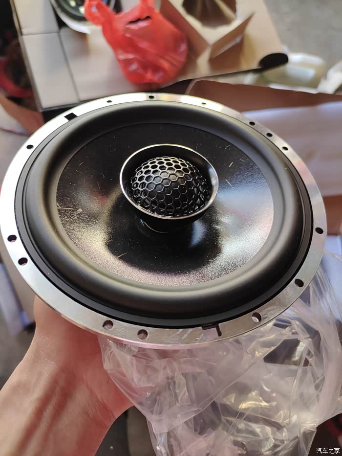

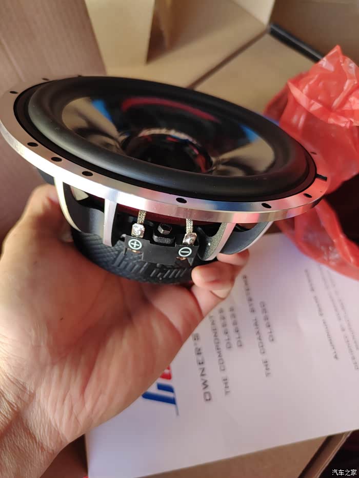

喇叭用的德国鼓手6.5寸套装,喇叭做工是非常可以的,全铝架,免焊接。

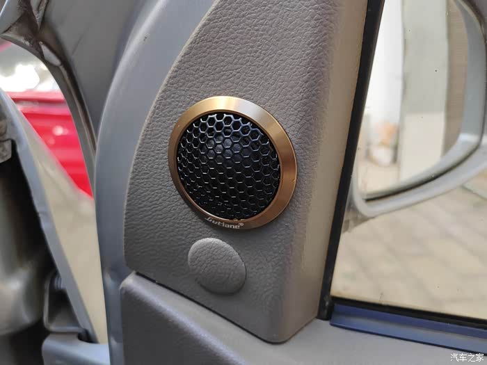

同轴喇叭,高音也是用的丝膜高音。

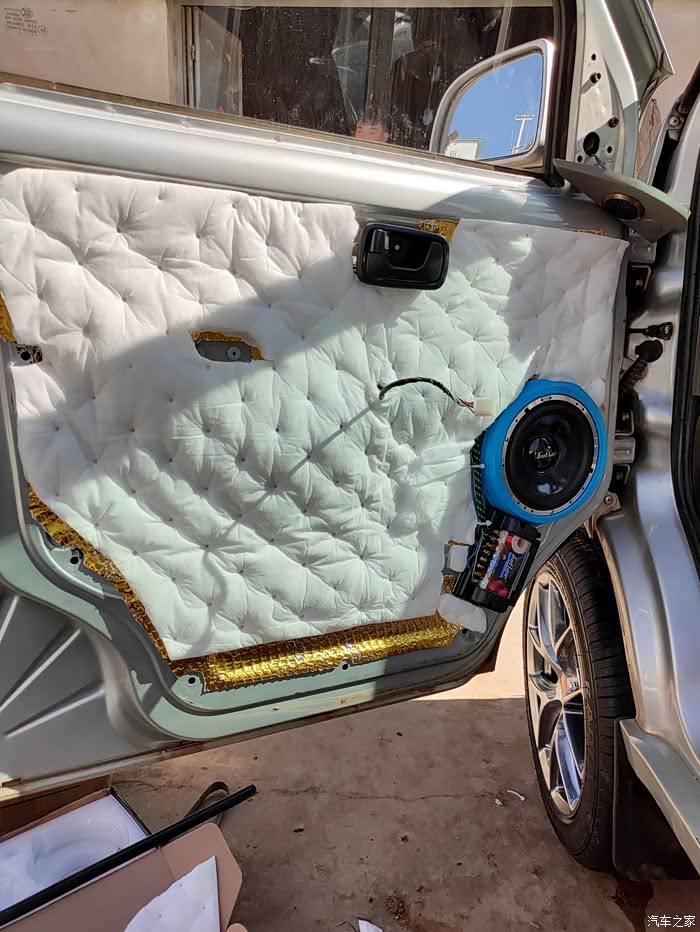

原车4寸喇叭自带防水罩,所以防水罩是一定要装的。
分频器高音有3档可调
铺第二层止震板。
第三层是隔音棉

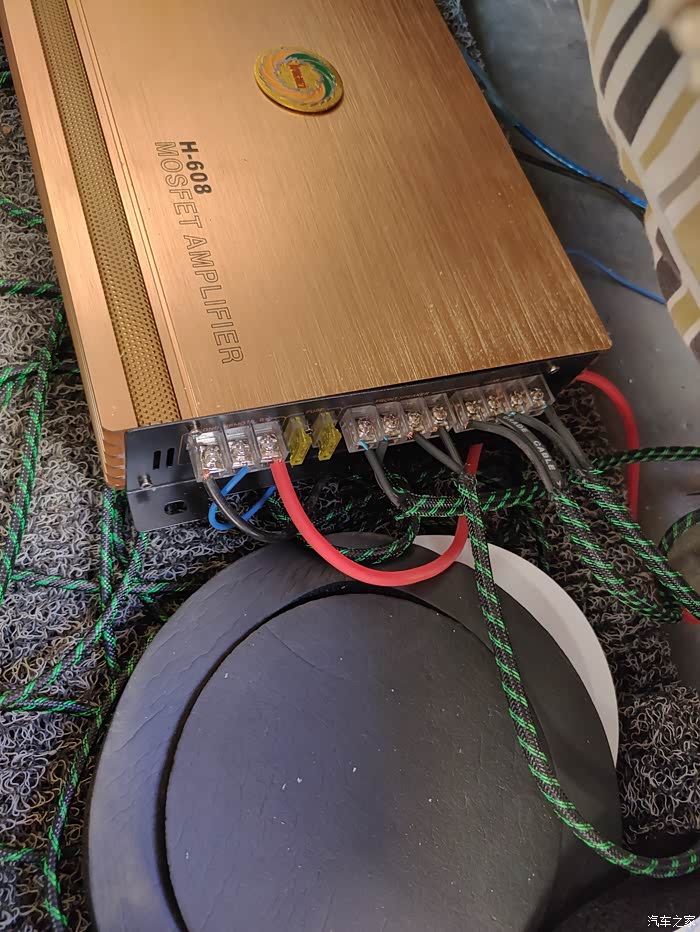

全车喇叭线全部换成无氧纯铜带铝箔屏蔽的线材!

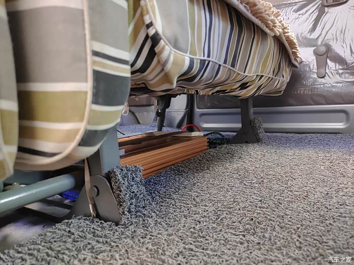

功放安装在二排座位下!
分频器只有这个地方能放,不挡门板
