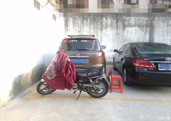

      豪爵铃木太子车,f401 3字头原装发动机,可惜不是1字头的,开过1字头的车,那个发动机,真的叫好。
当初可是要1。5万元,万恶的禁摩政策,让这台车,现在只能承担从家里到停车场,并且替汽车占位的任务,现在这车扔大街上,钥匙插着都没人偷,卖修车店只值200,还不如拆了卖废铁。

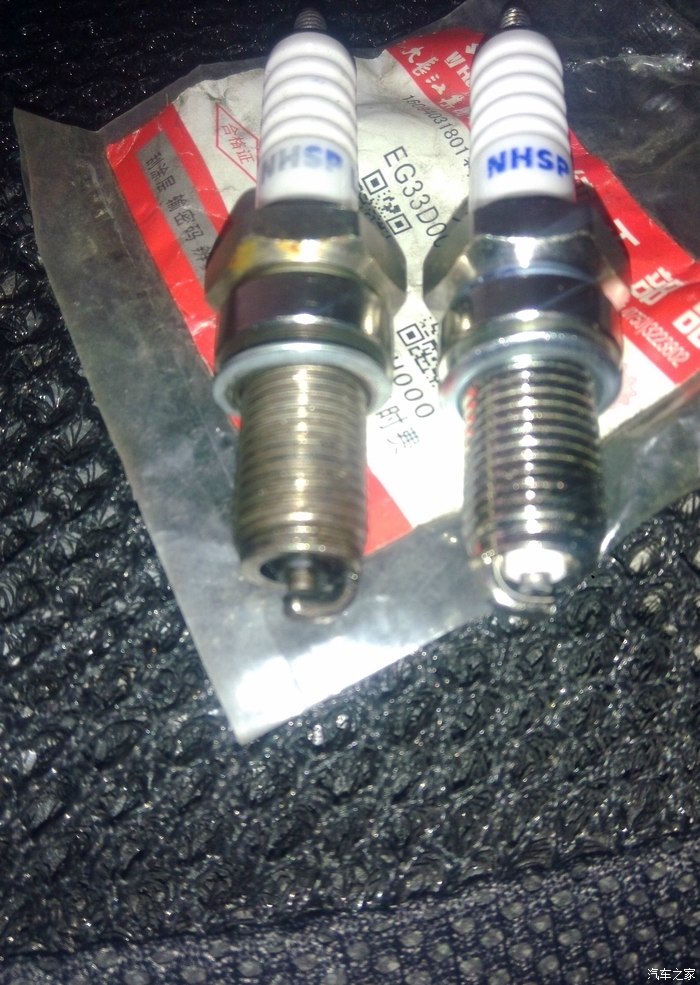

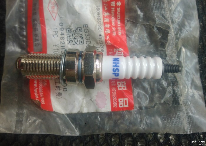

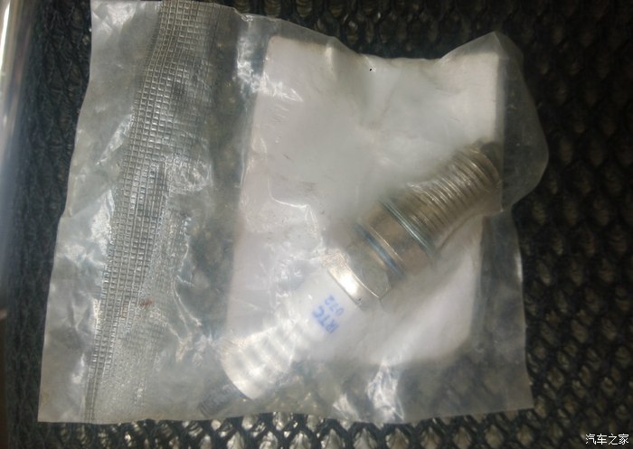

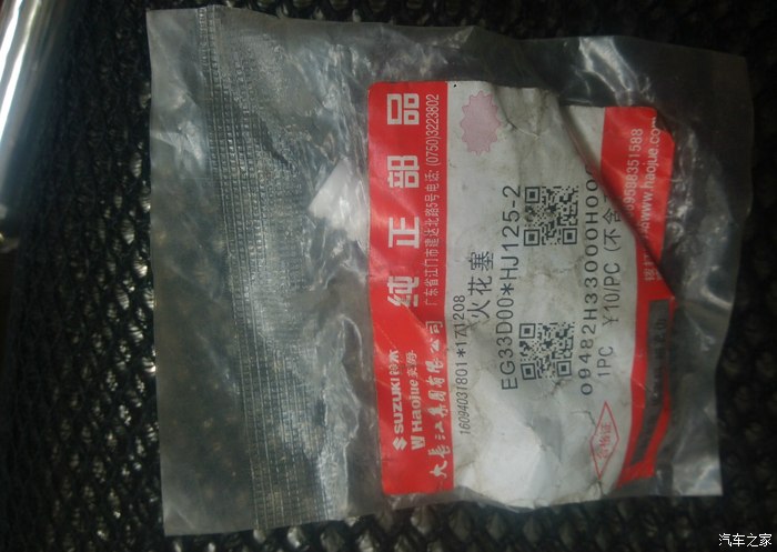

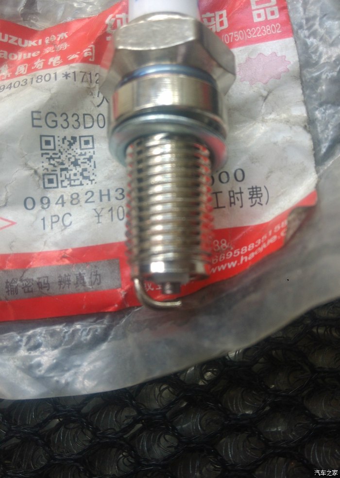

     由于长期低速拉风门启动,积碳严重,启动不了了,清理了火花塞积碳也不行,跑修车店买了原厂的,南京雷电火花塞,先将就用上。
       以前用杂牌的火花塞,都不行,直接让老板拿原厂正品。

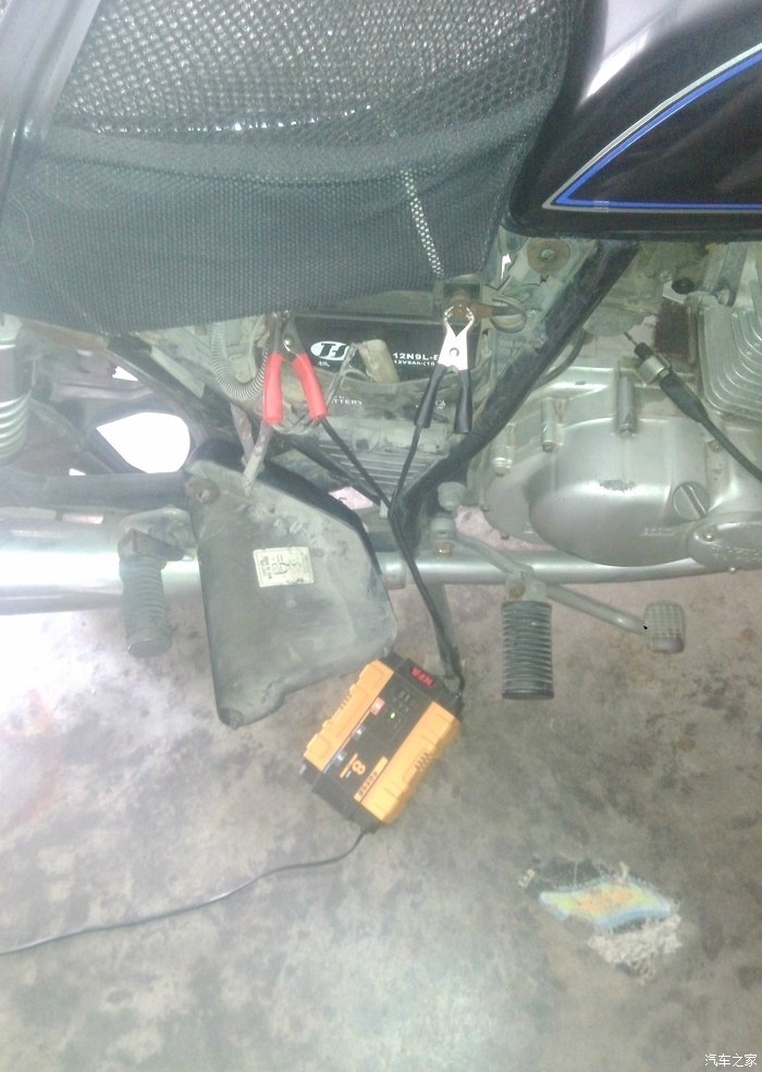

给汽车买的电池充电器,平时客串给摩托车电瓶保养,由于火花塞故障,打到电瓶没电了都不能启动,先充电

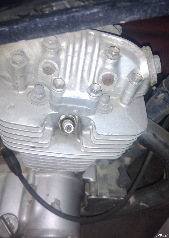

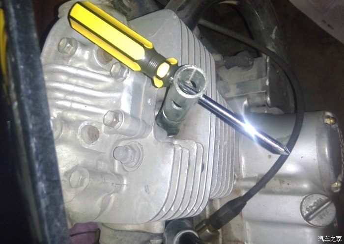

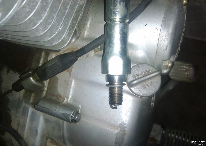

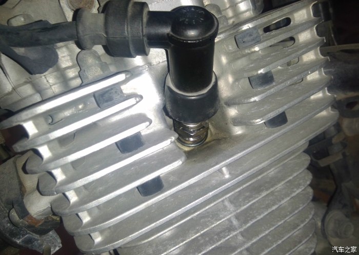

头一次自己换火花塞,先拔下电源

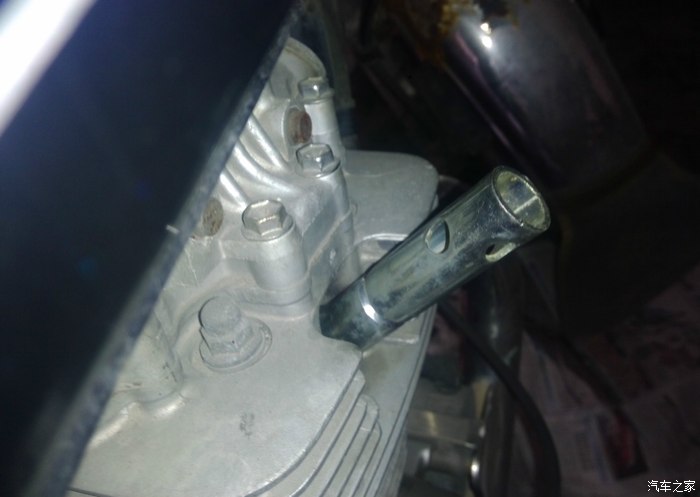

插入随车工具的套筒,再插上汽车之家专用螺丝刀

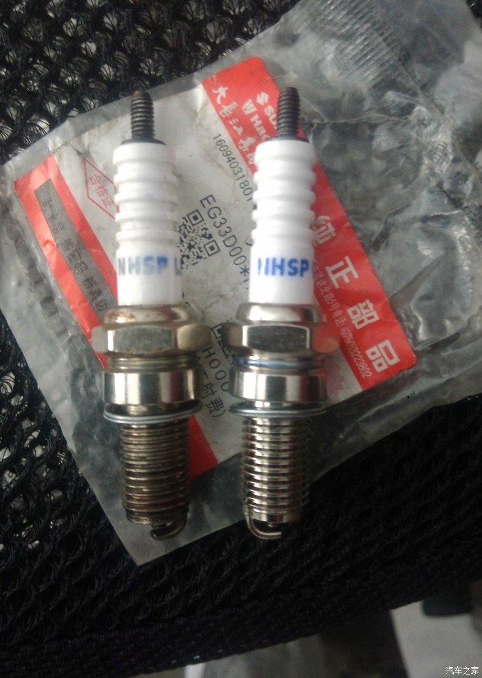

卸下来了,看起来没啥问题,实际是我已经处理过了,第一次拆下来时,积碳太严重了,没拍照。

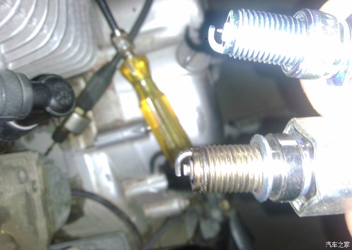

新旧火花塞对比
重新装回
插好电源,一次启动成功。

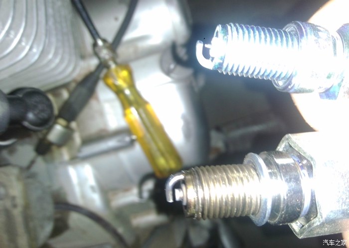

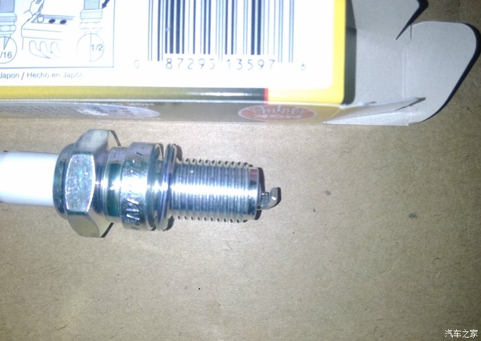

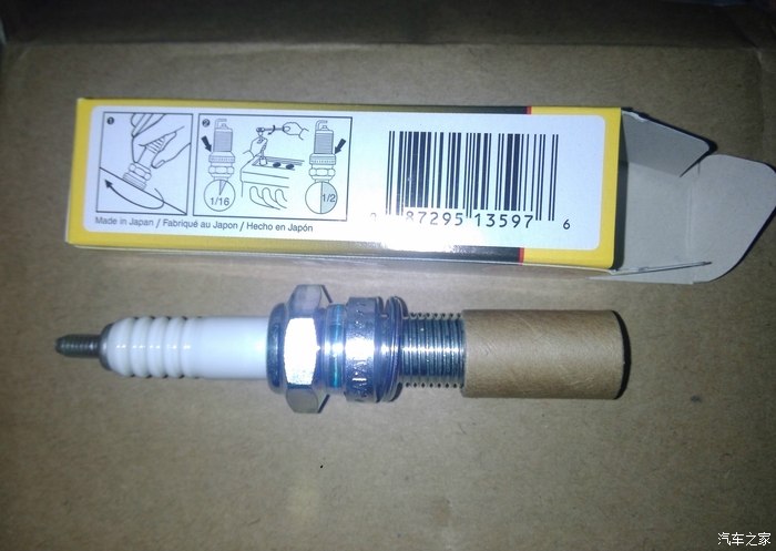

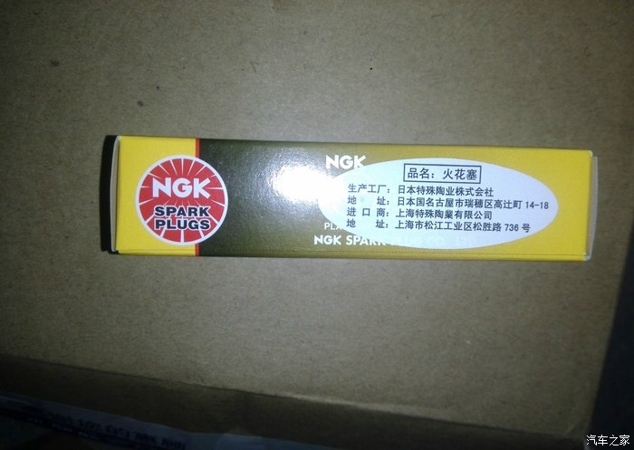

今晚网购的ngk火花塞到货了。
黑灯瞎火的,也不懂得辨别真伪,主要相信老板的诚信了。
前段用的火花塞对比,情况还不错,由于不用拉风门启动,基本没积碳。

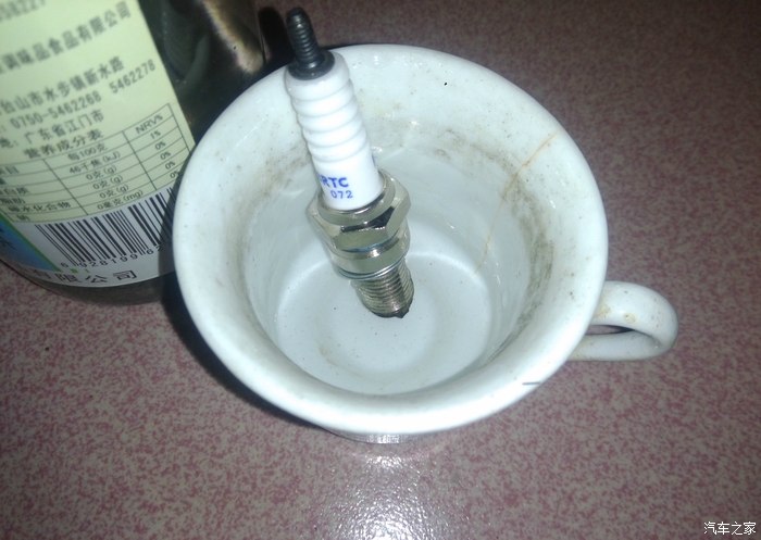

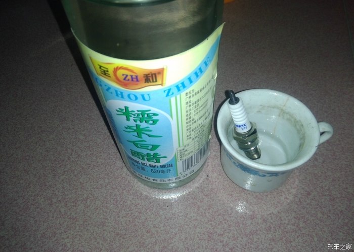

不过要保存,还是要先用白醋泡着,清洗干净了再收起来。
