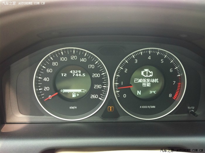

前天仪表盘突然显示“已减低发动机性能”,打电话问4S,技术人员说有可能是油品问题(我一直在一家大家公认油品好的加油站加97号油),解释说发动机是根据国外油品标准设计的,解决这个问题需要调整(调低)汽车电脑数值,而且说大部分的2.0T都有这个问题

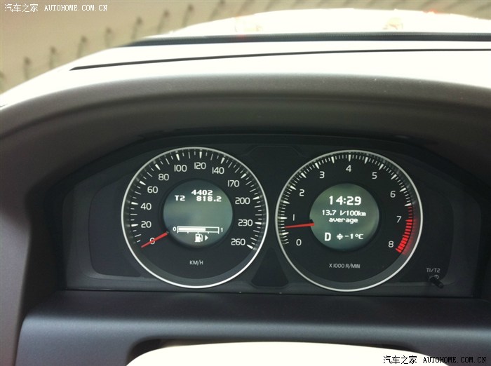

昨天约好去了4S,检查电脑显示“质量气流”有问题,显示数据为13,技术人员说正常数据在9.5-10左右是正常的,因为超过正常值,所以发动机才这样的有反应,并且还会影响油耗,好像坛子里大部分同学油耗都在12左右,怪不得最近油耗每天都上升一些,已经由两个月前一直保持的12.5现在上升到13.7了,哈哈终于找到元凶了!

频繁显示了好几次啊

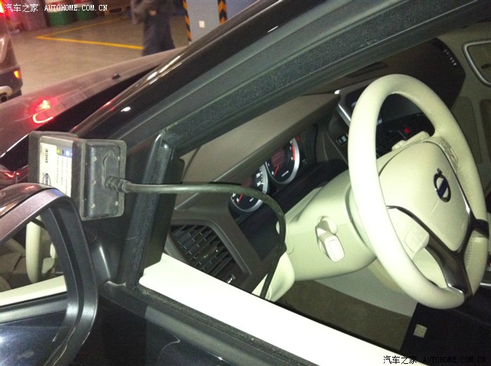

在4S,开始检测:
现在的油耗:13.7(市内综合)

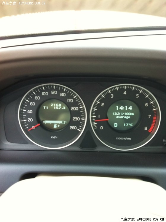

以前的油耗:12.3(市内综合)
