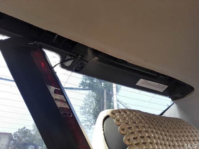

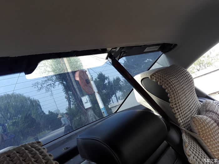

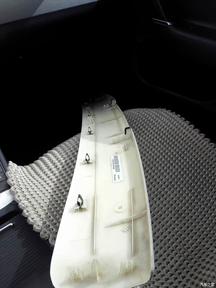

换灯需要先拆下后面的面板,这个拆没有其他的办法就是暴力板就可以了,要先从一边开始再到另一边。

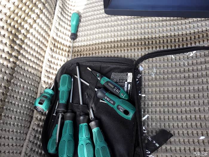

工具就是简单的改锥。
拆下来了

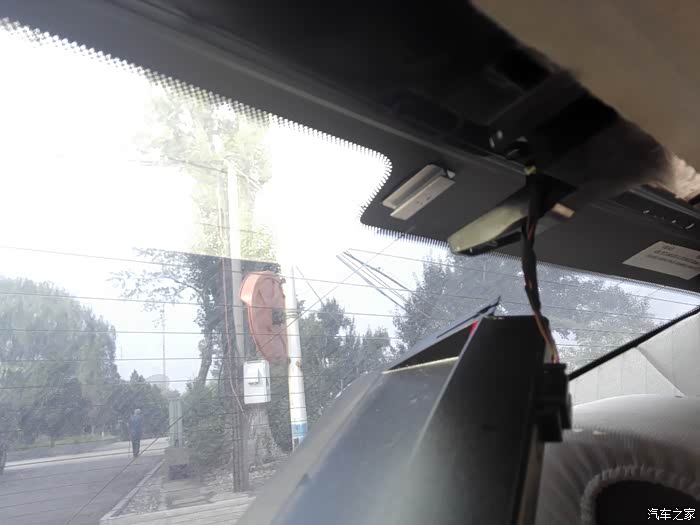

这里有两个铜的卡片,就像弹簧片一样压的,需要按住弹簧片然后从轨道上拔出来。
那个银色的柱子就是轨道,左右一共有俩个。

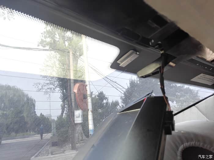

再把电线拔出来
好了,拆下来了。

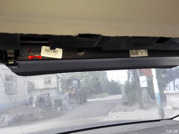

这边不知道是什么
