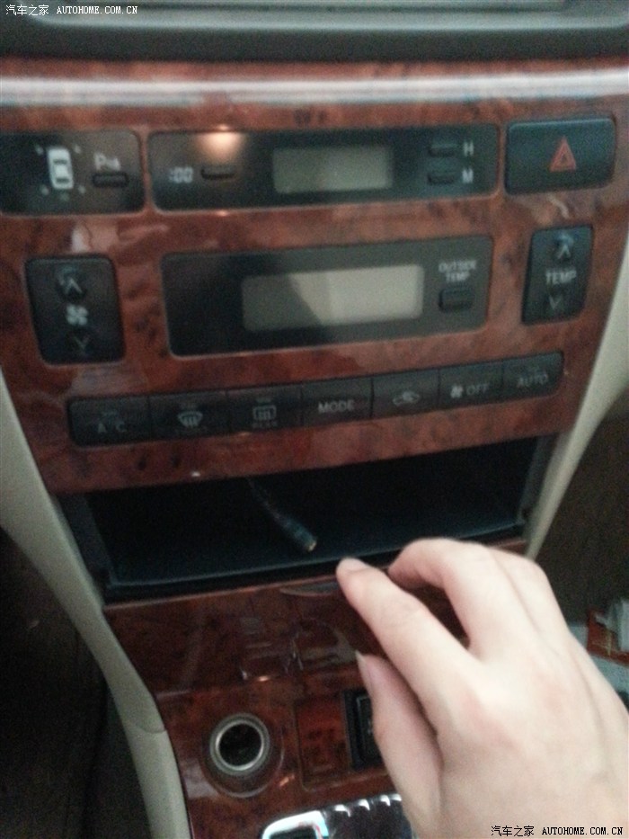

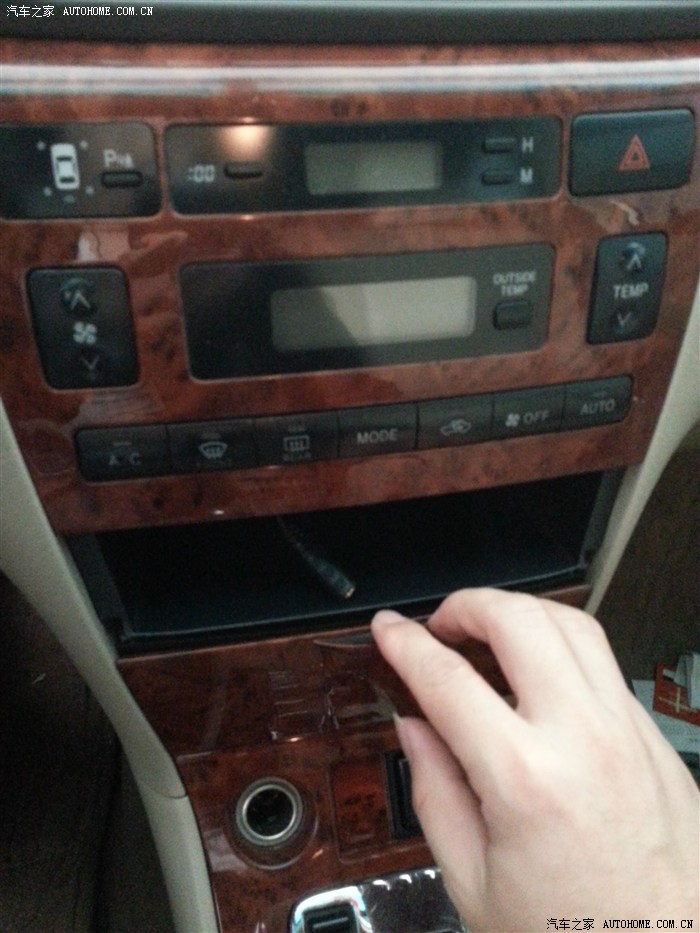

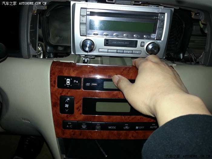

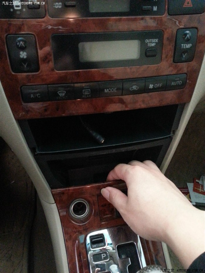

折面板,我的储物盒盖板坏了,先把烟灰盒取下。
挡位的面板直接扳下来。

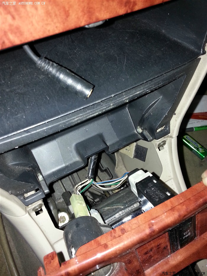

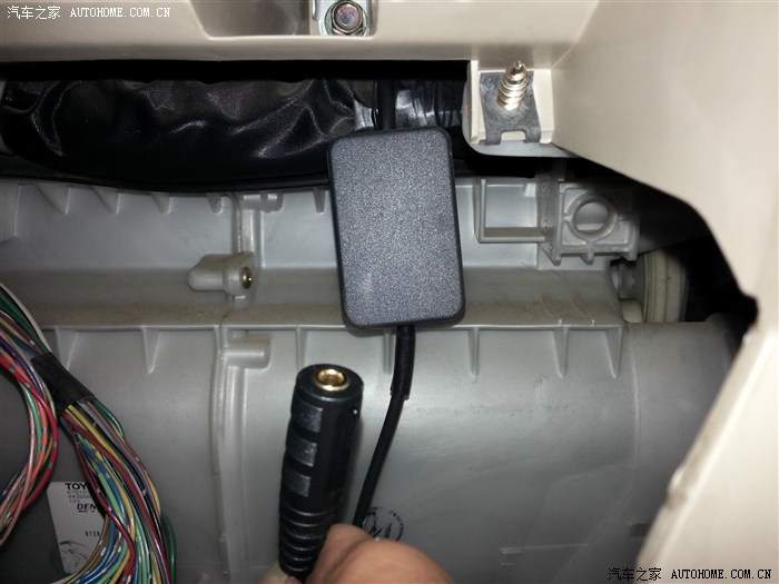

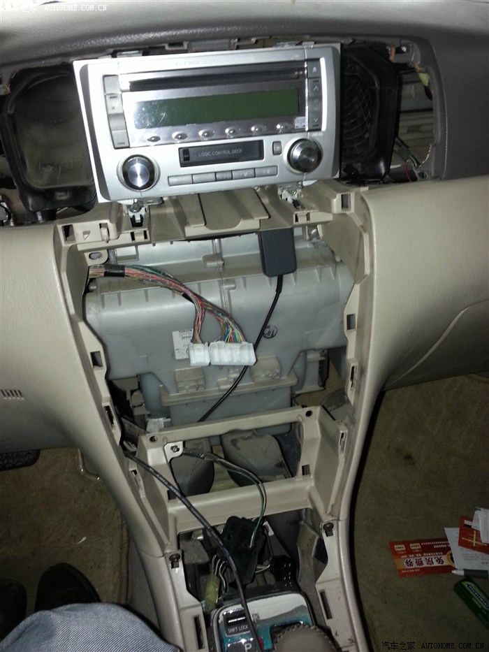

把点烟器及各开关接头拔下。储物盒里接头是自己加装的AUX接口,可接MP3。

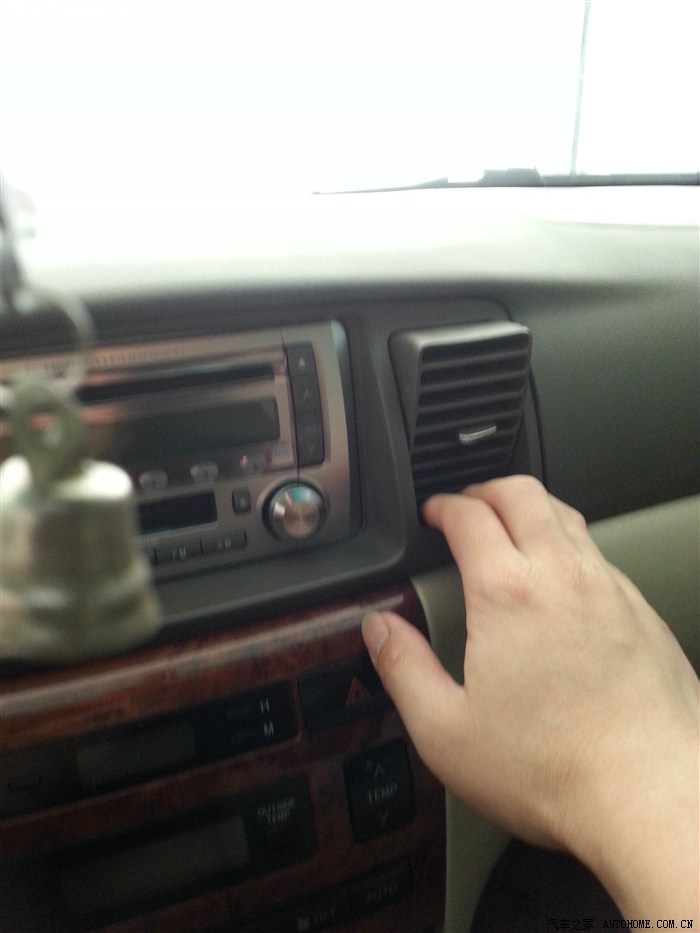

再把上出风口取下,要用点力。两边同时用力。

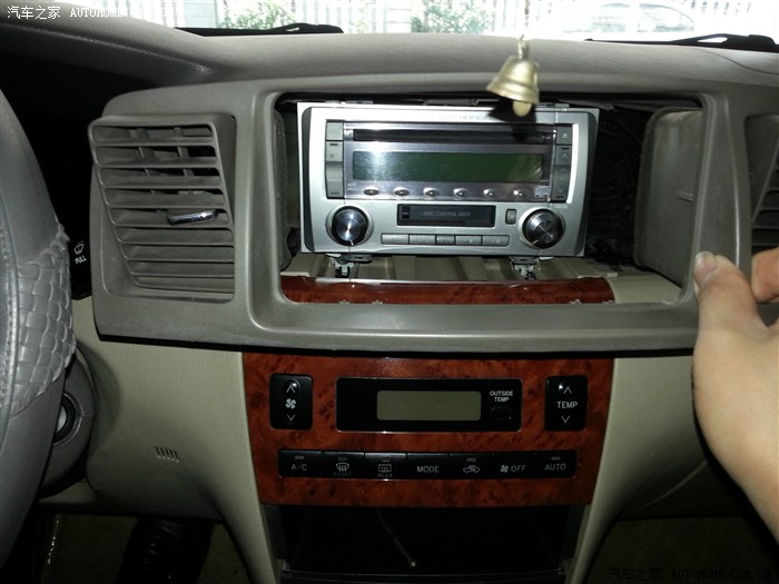

再扳空调面板,
把接线
拔下。

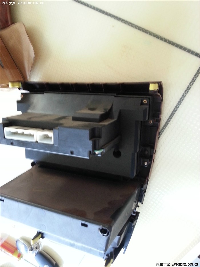

带回家施工。

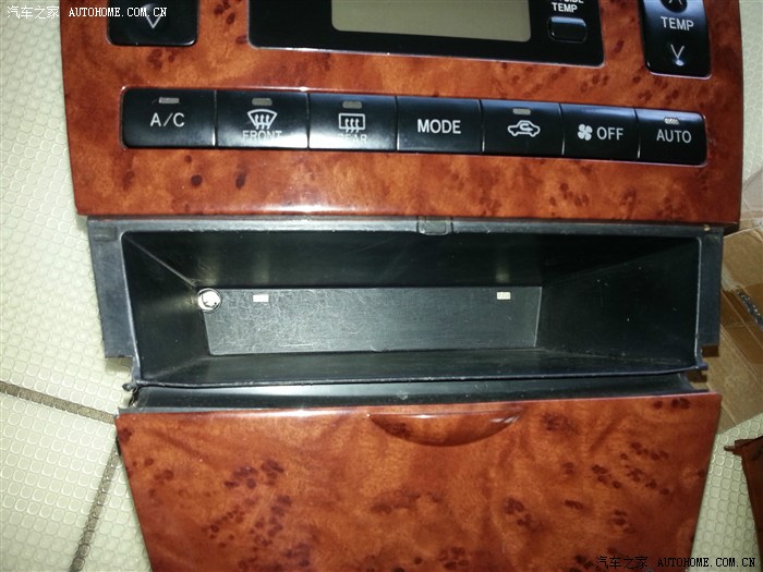

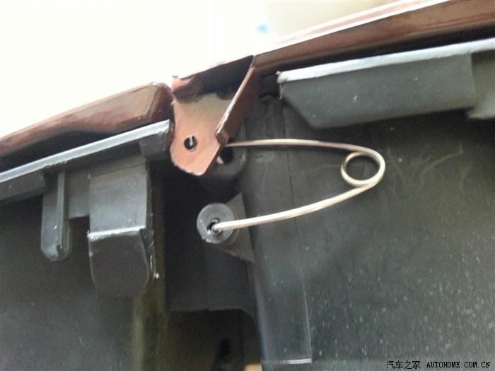

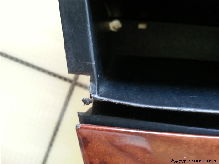

这就是储物盒盖板坏的地主,这次顺便修复了。

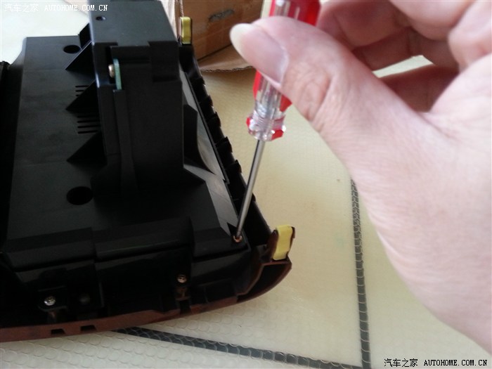

下螺丝。

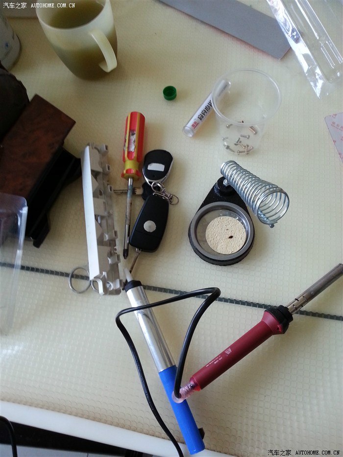

施工工具,网上淘的电铬铁。及改的折叠钥匙。

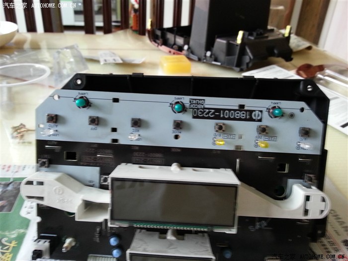

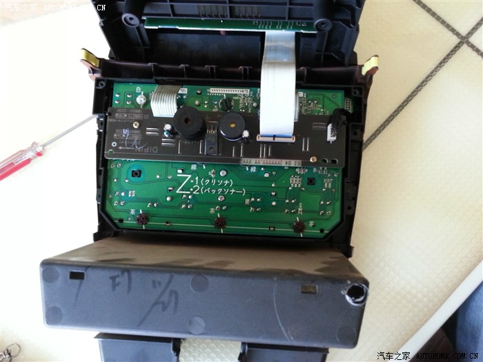

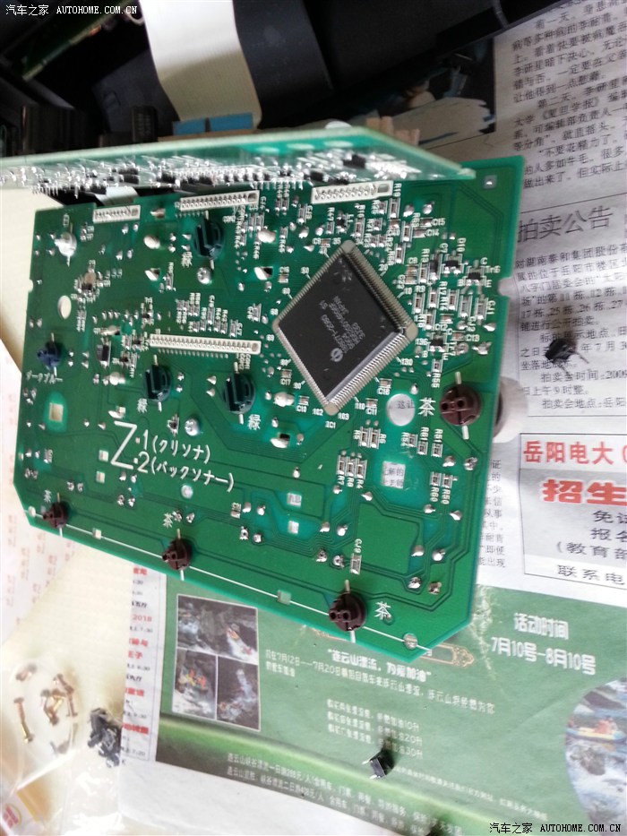

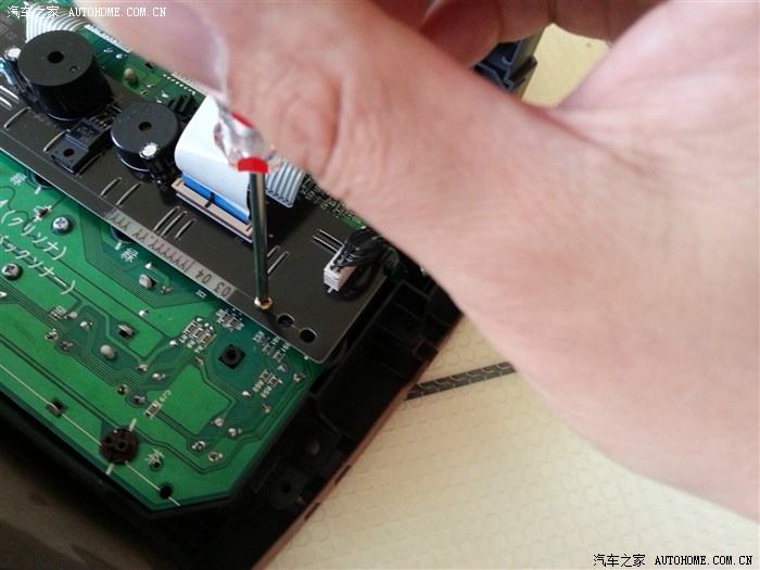

折下的空调控制电路板。反面,正面没有拍到。

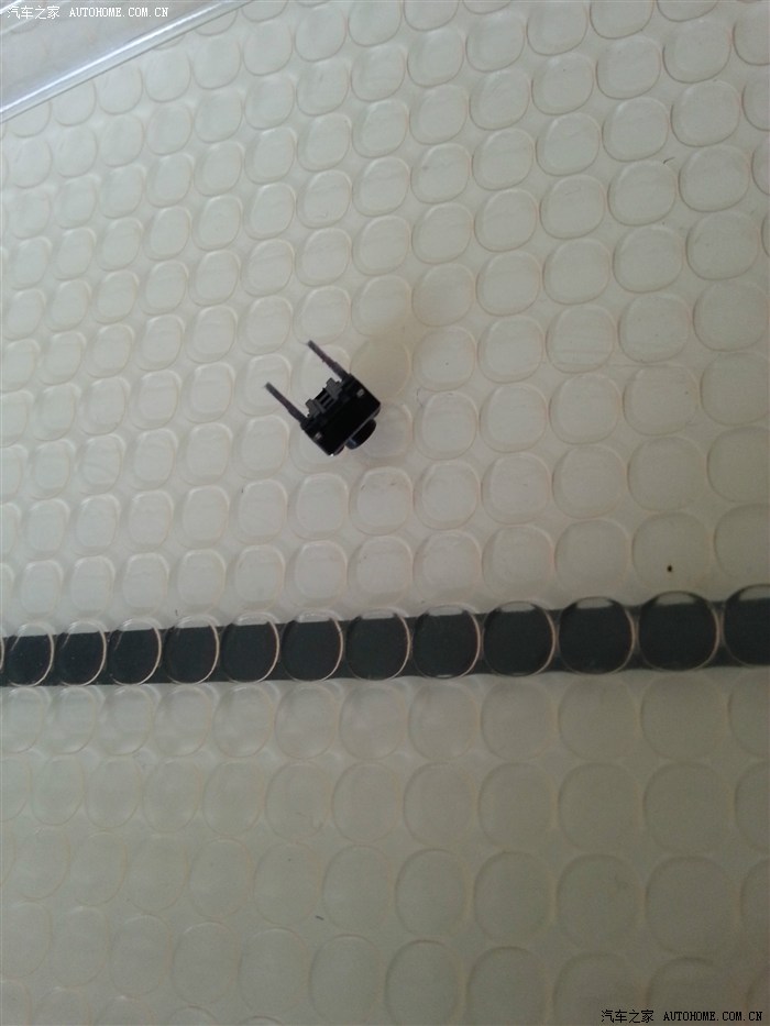

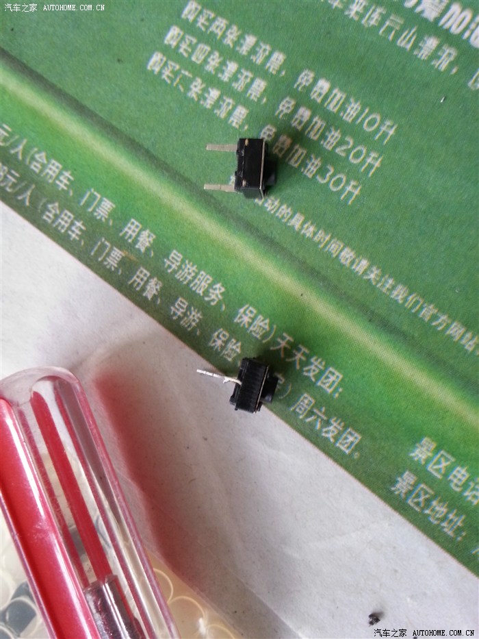

这是要换上的触觉开关,淘的,一毛钱一个。

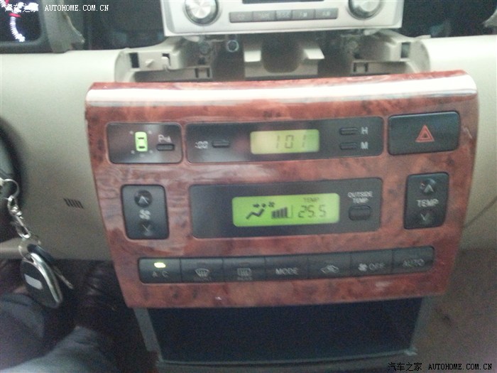

这是换好后的面板正面,由于一个人,施工过程不好照像。就是用电铬铁把开关脚边上的锡铁熔化,取下原开关,再装上新开关,铬上就可以了。总共换了12个,图中上面一排七个,还有风量两个,温度两个,室外温度显示一个。出厂是安装下图下部那蓝色的像皮按键,用不了好久,不能修复,优点是按起来没有声音。

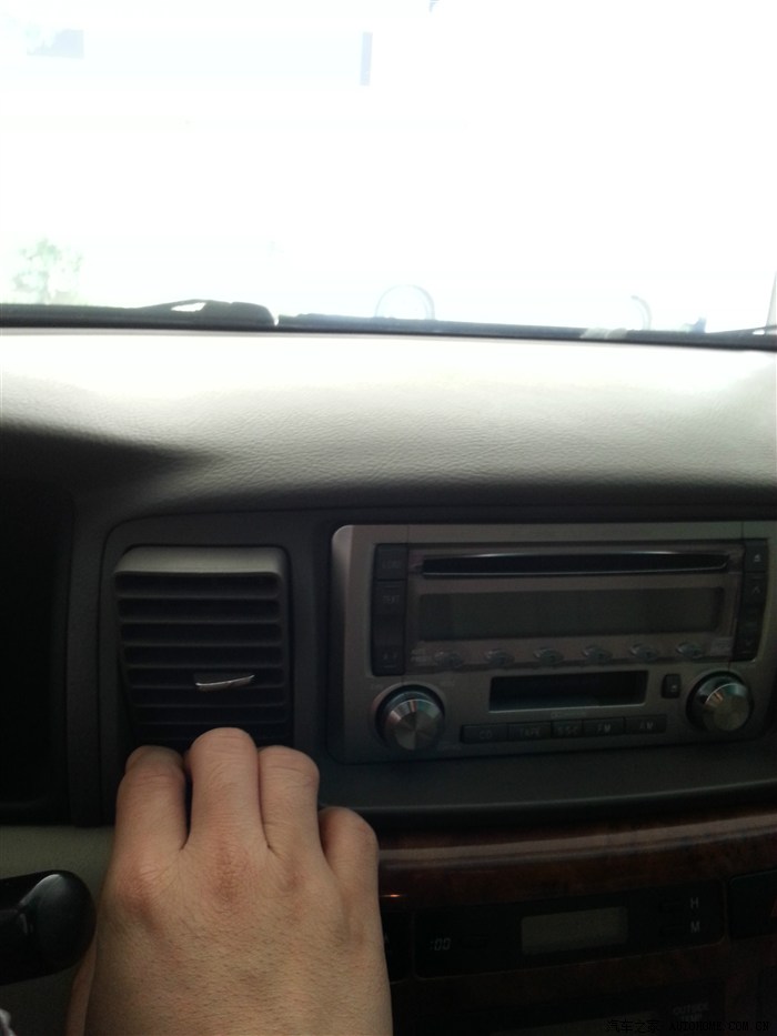

装好后试机,没有问题。

这是几年前自己动手加的AUX输入。用了一段时间,后来MP3经常充电不方便,没有用了。
最后装好后,随点随到,只是按起有“嘀哒”声音,又能用过四五年没有问题。
